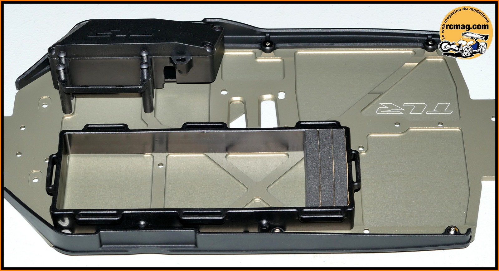

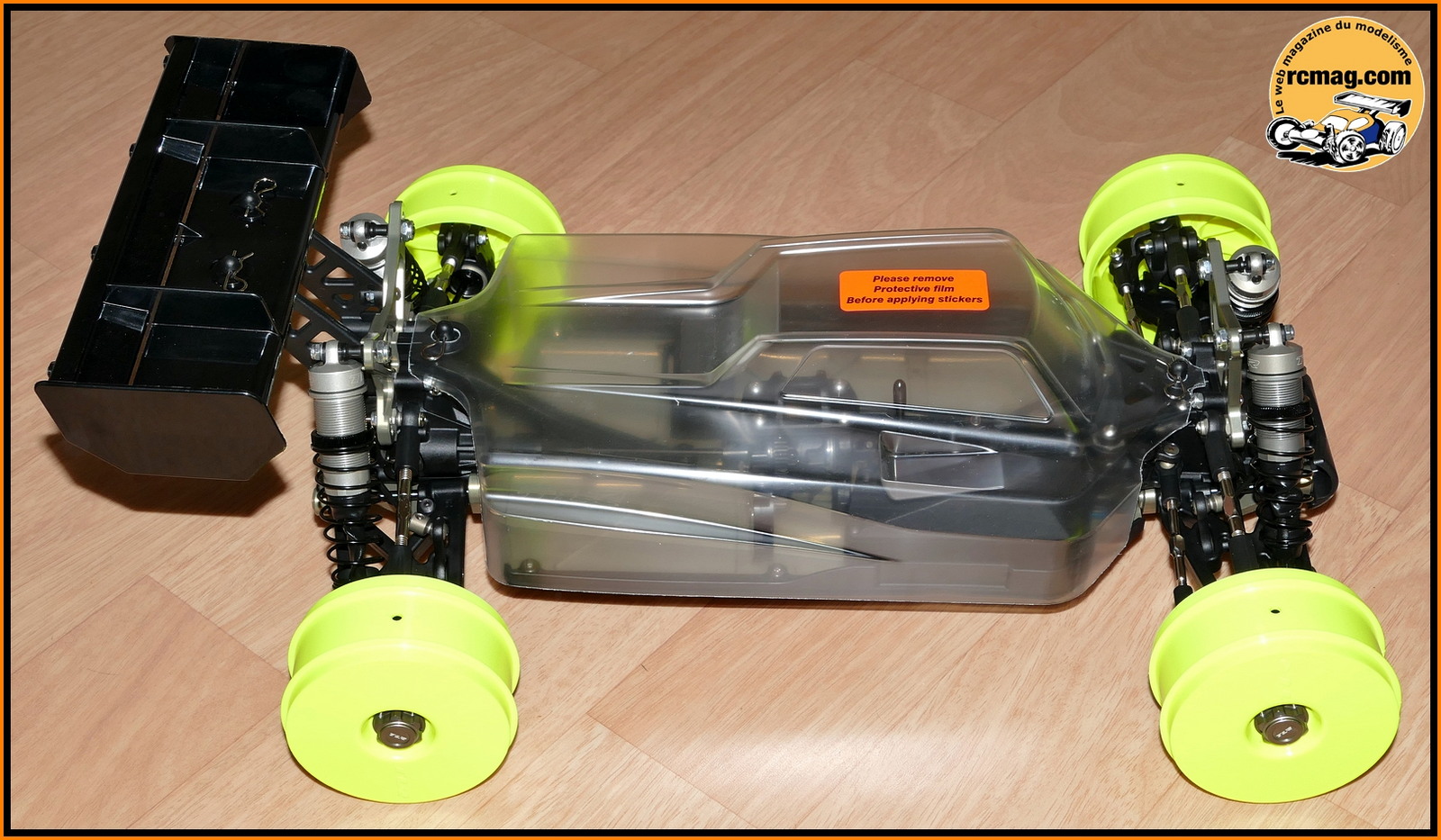

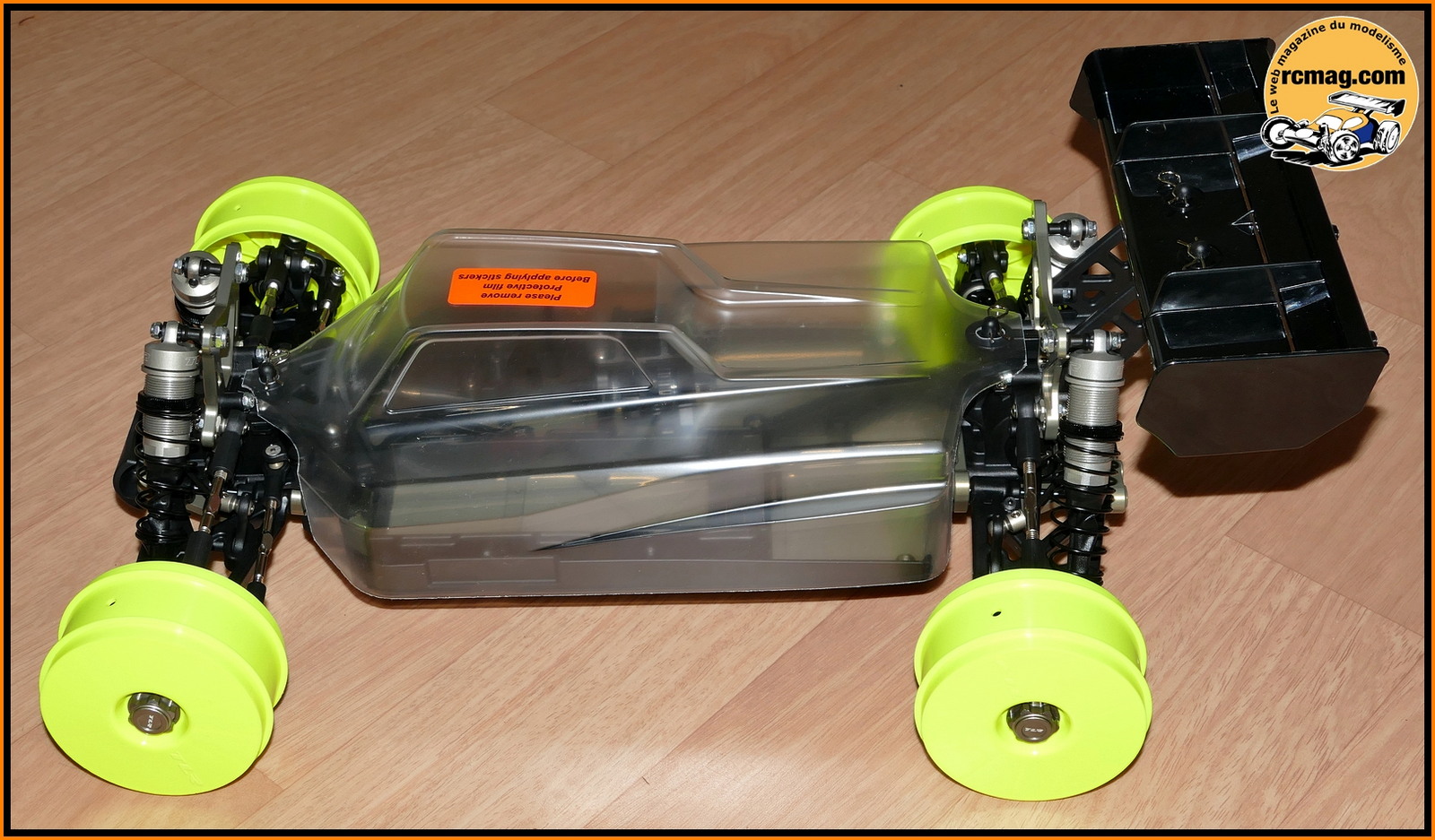

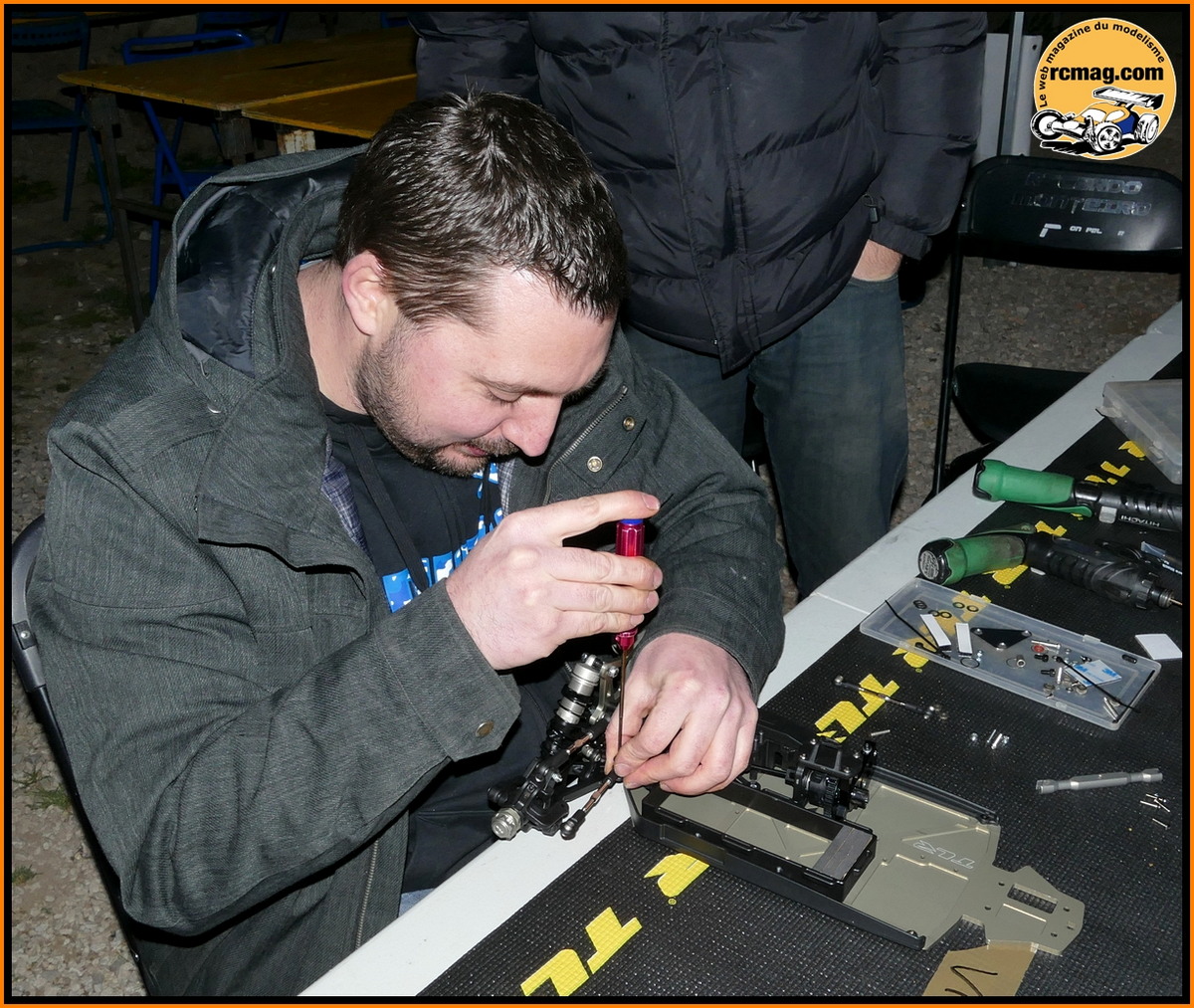

Petit montage express de nuit du nouveau Losi 4.0e par le team Losi dans les stands du GP de Montpellier 2016 OK!
Éclairage assuré par des téléphones portable avec un bon vent glacial dans le dos Laughing
Pour finir il est avec moi dans la chambre de l’hôtel pour finition et petite séance photos Smile

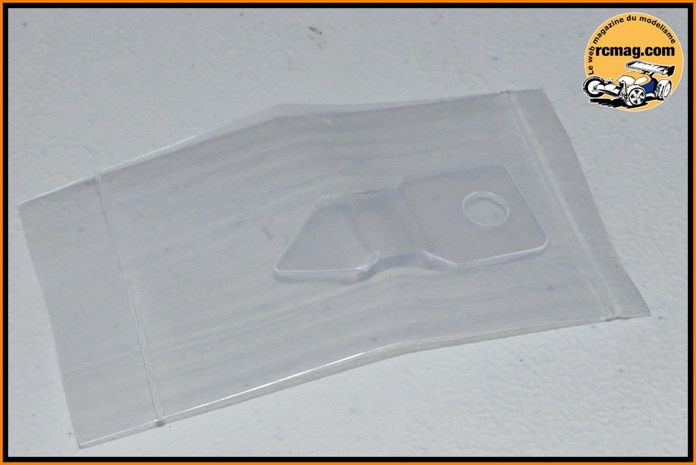

La nouvelle carrosserie avez nez séparé.

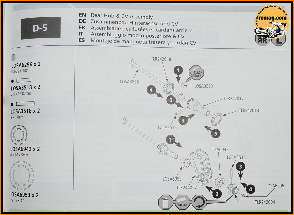

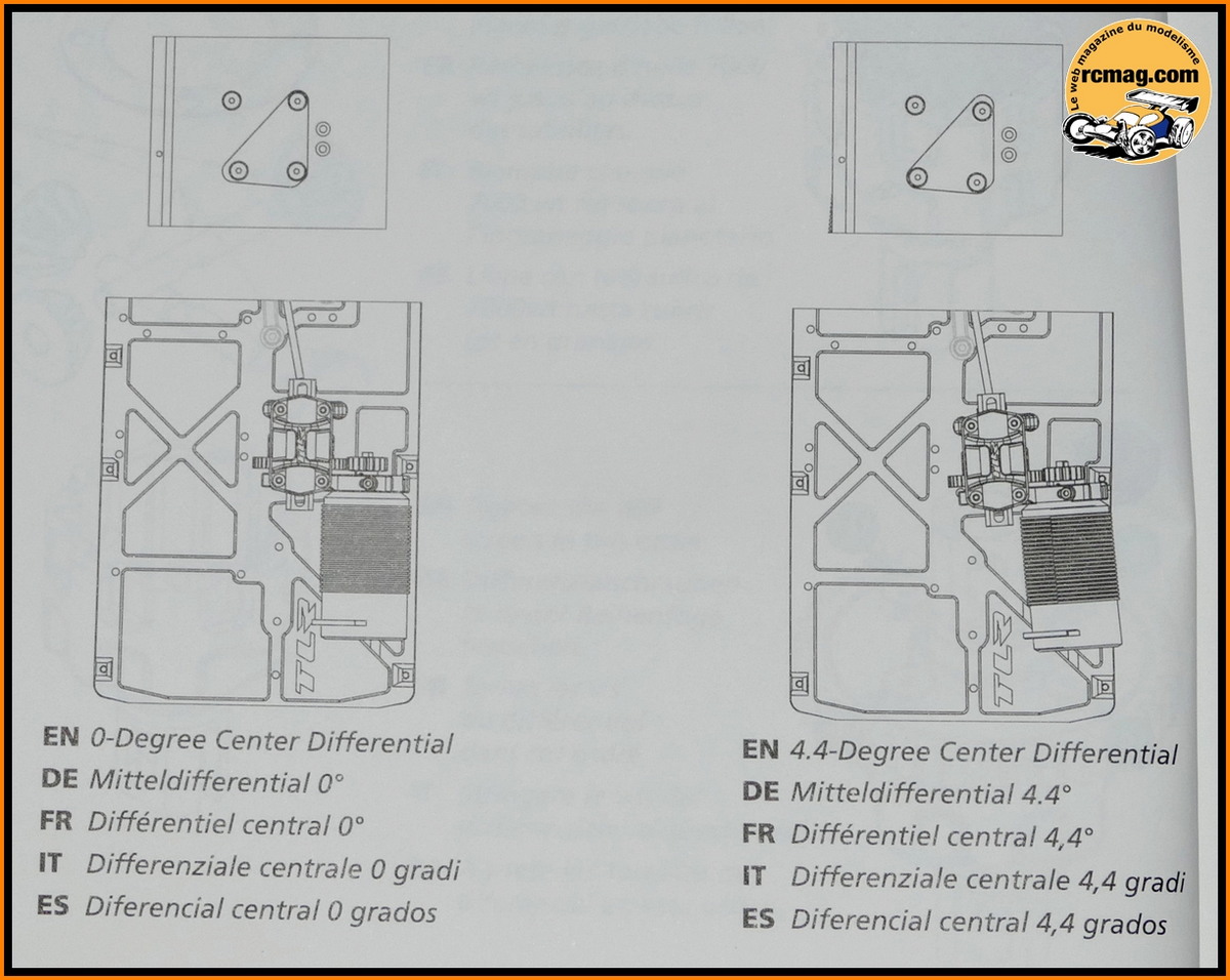

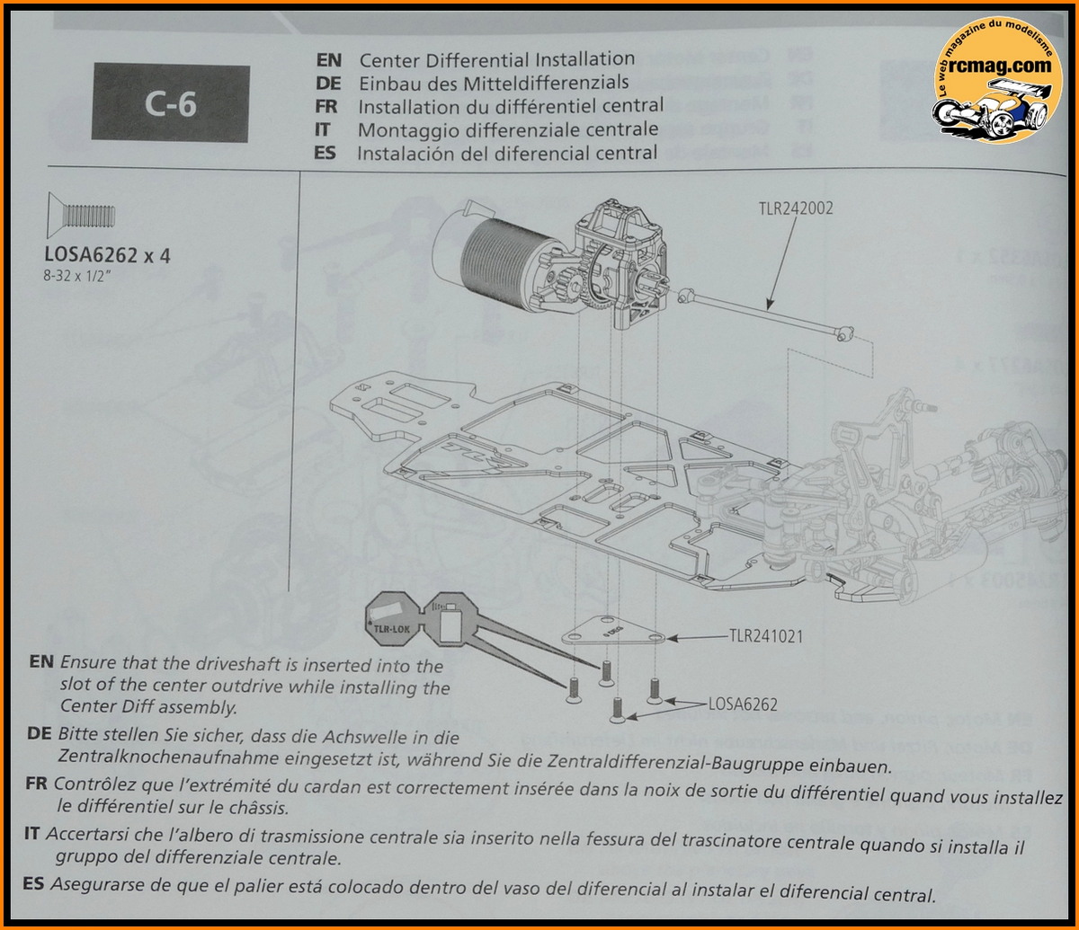

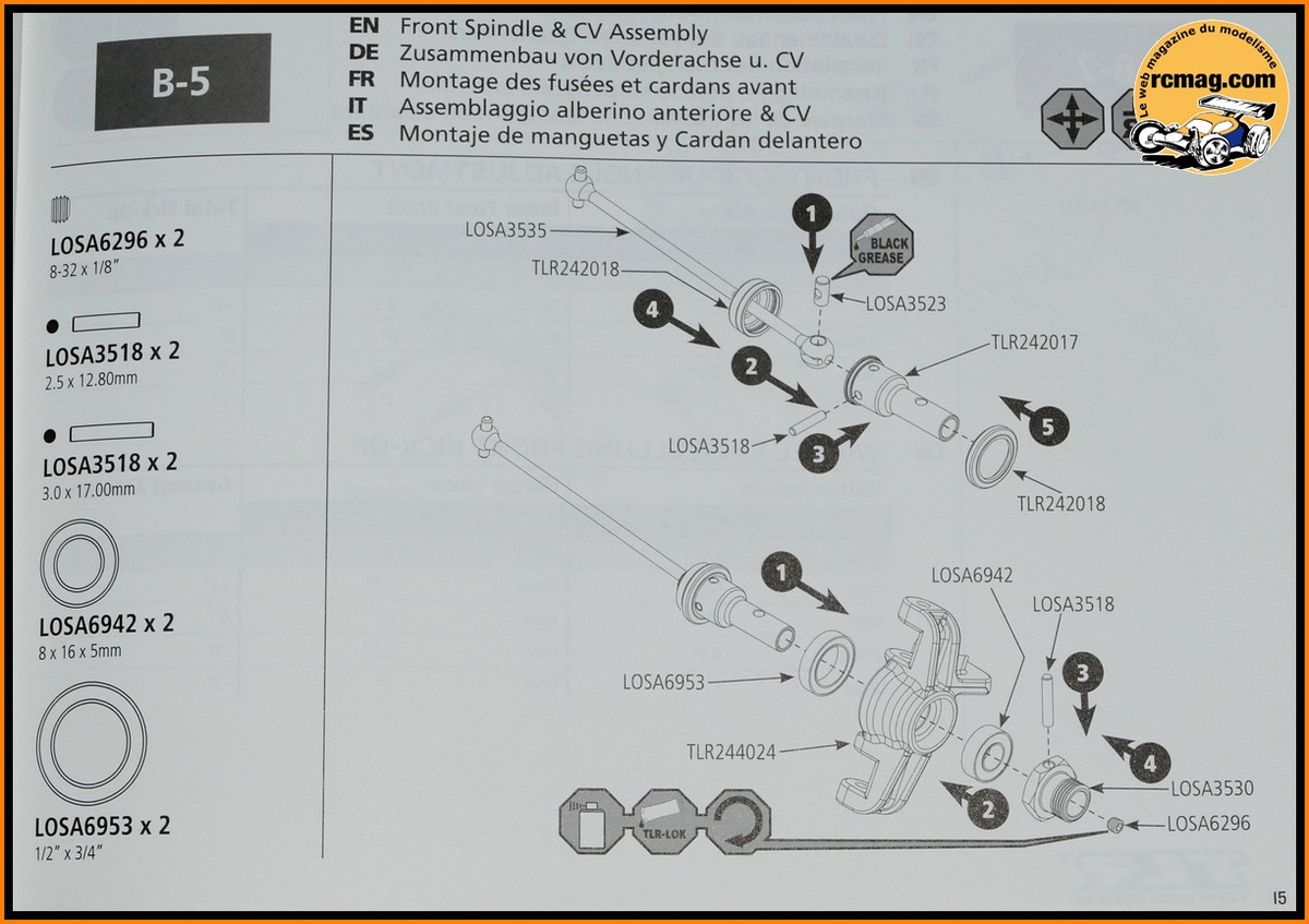

Des extraits de la notice

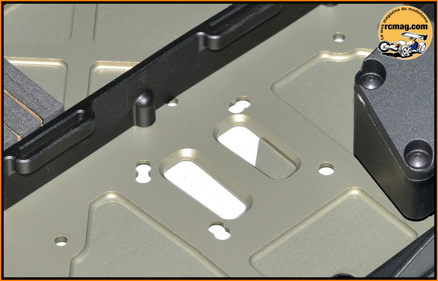

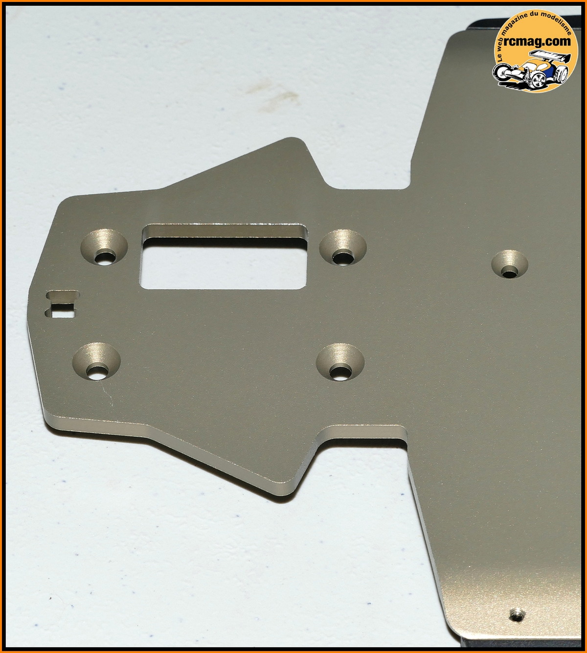

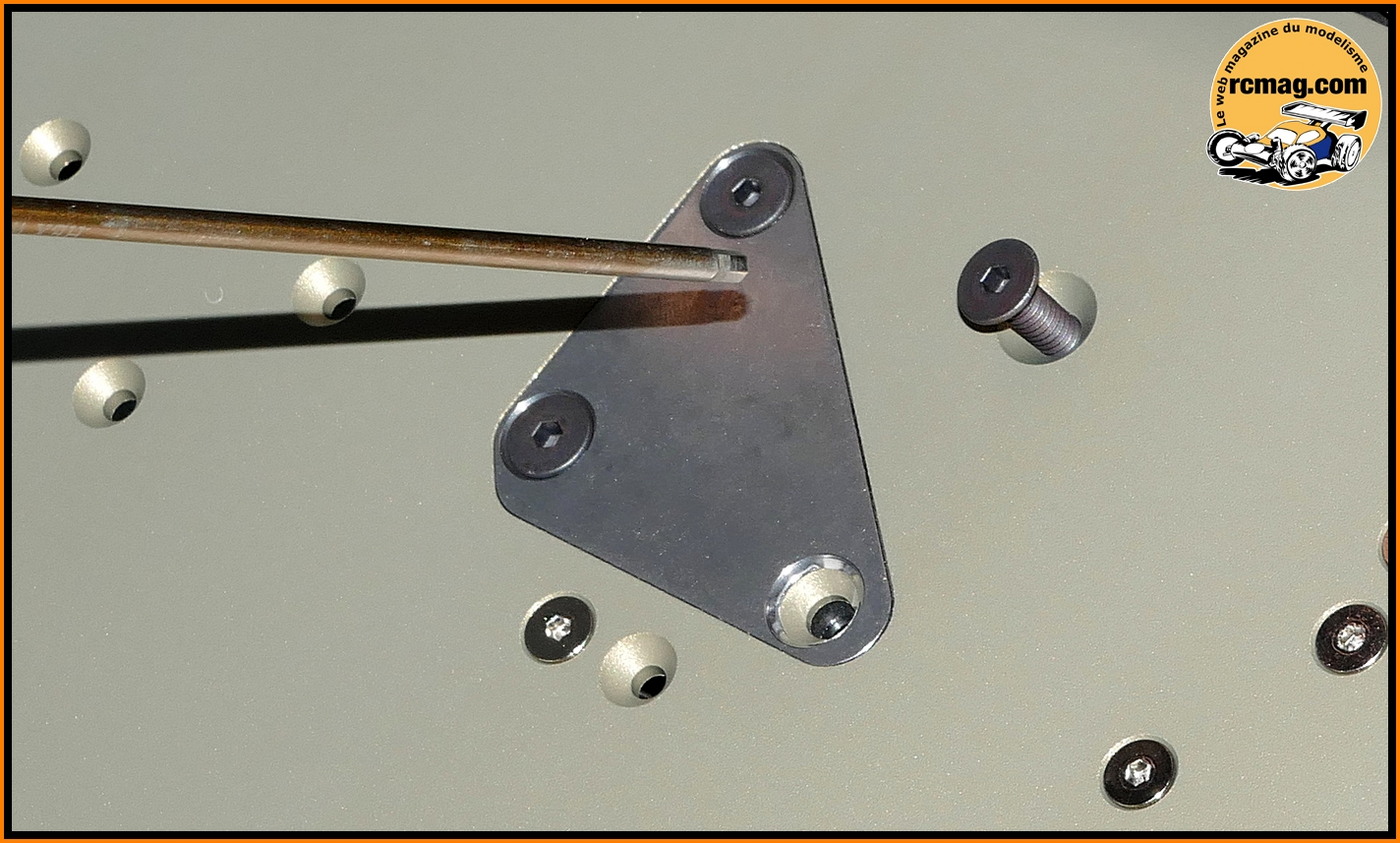

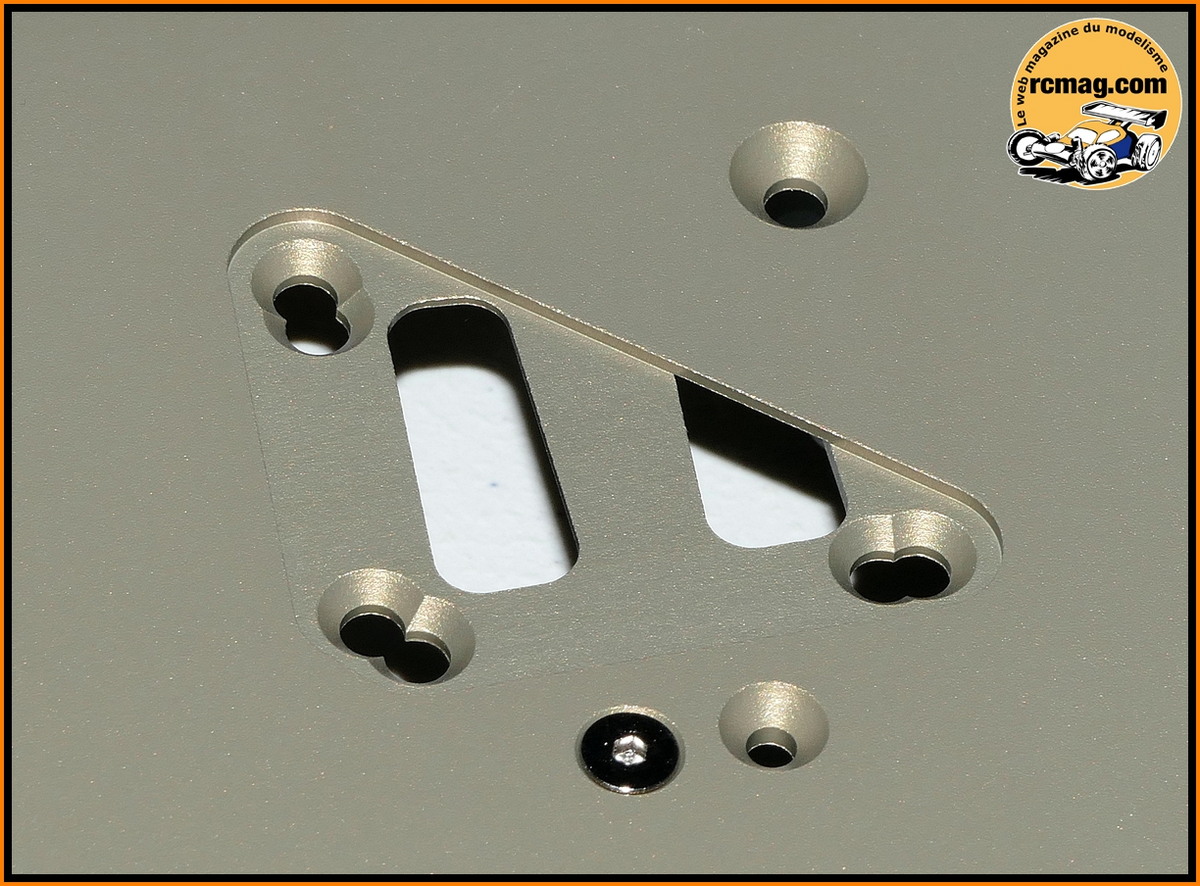

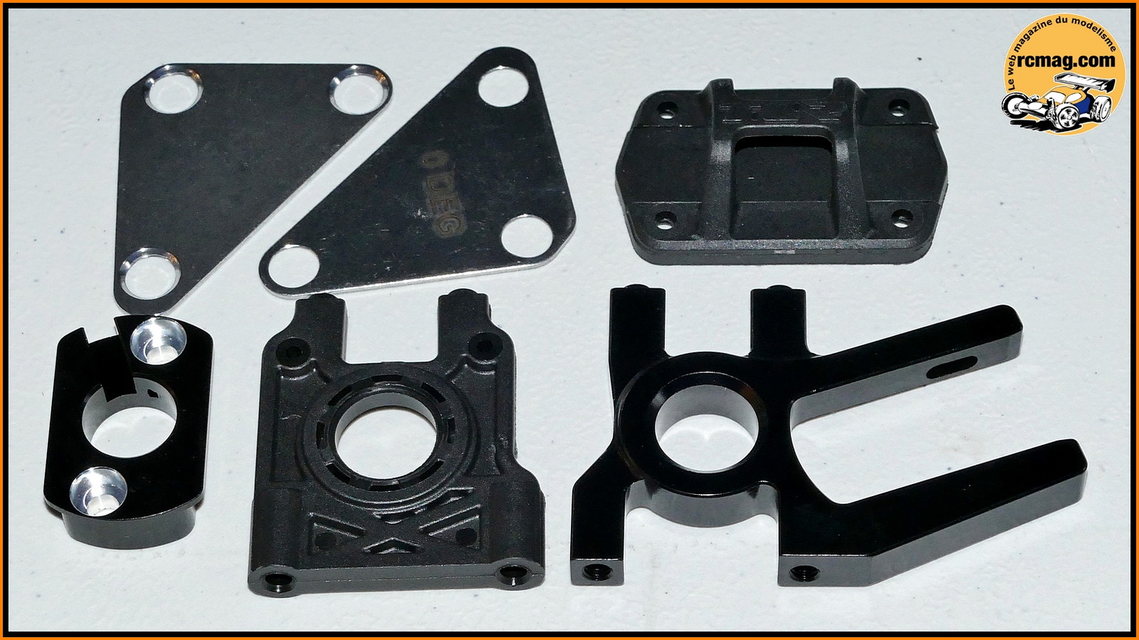

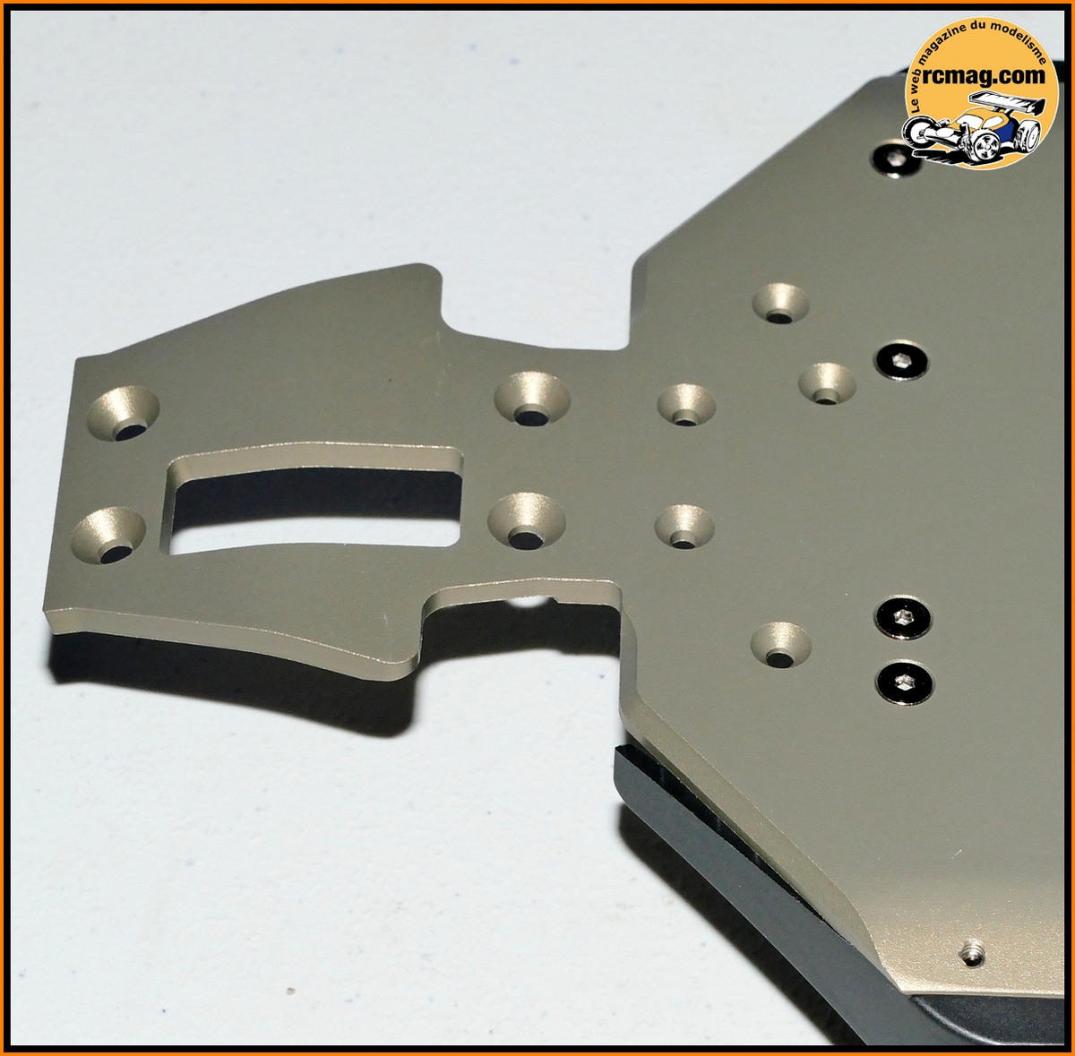

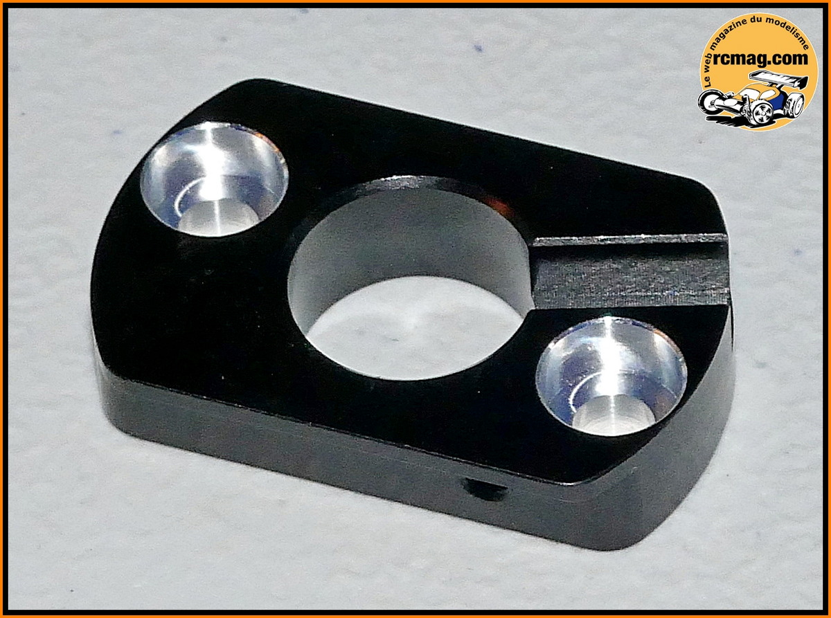

la fixation du moteur avec des trous de 4 maintenant

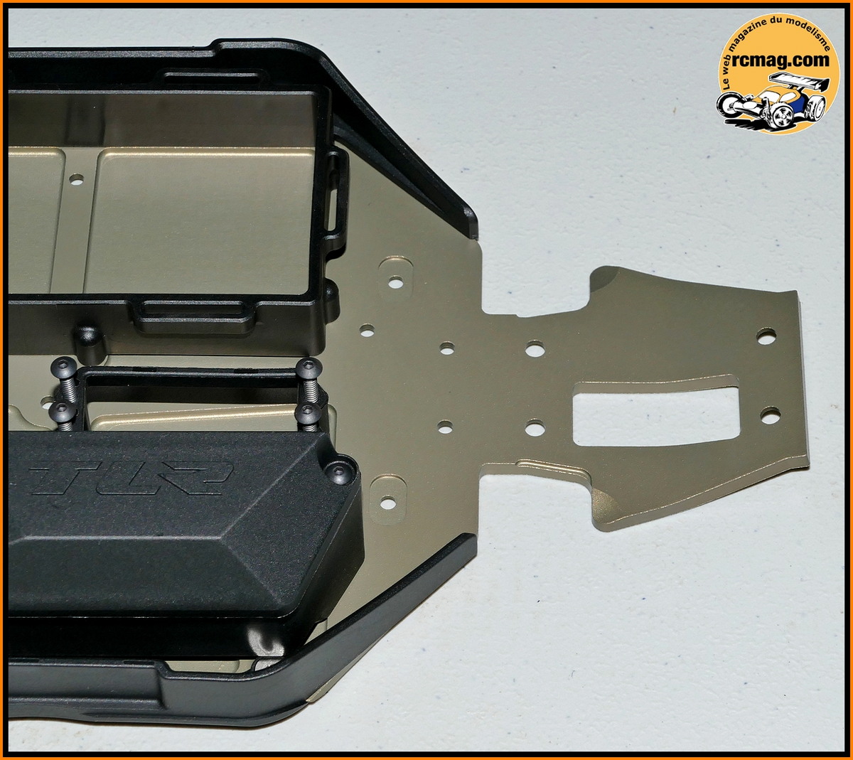

MessagePosté le: 07.02.2016, 11:37:16    Sujet du message: Répondre en citant

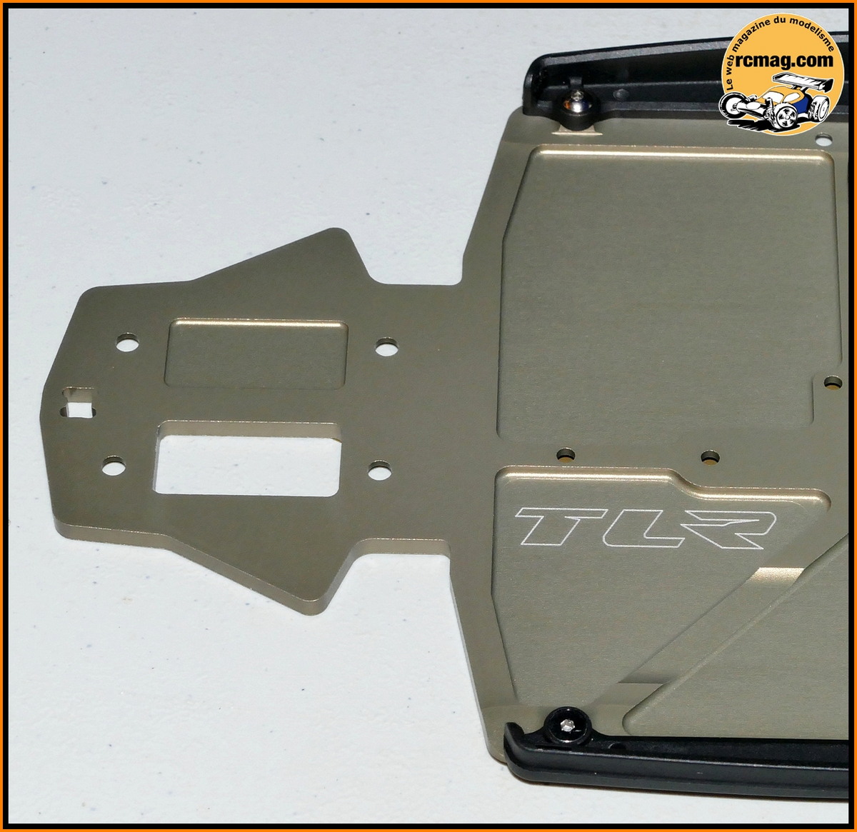

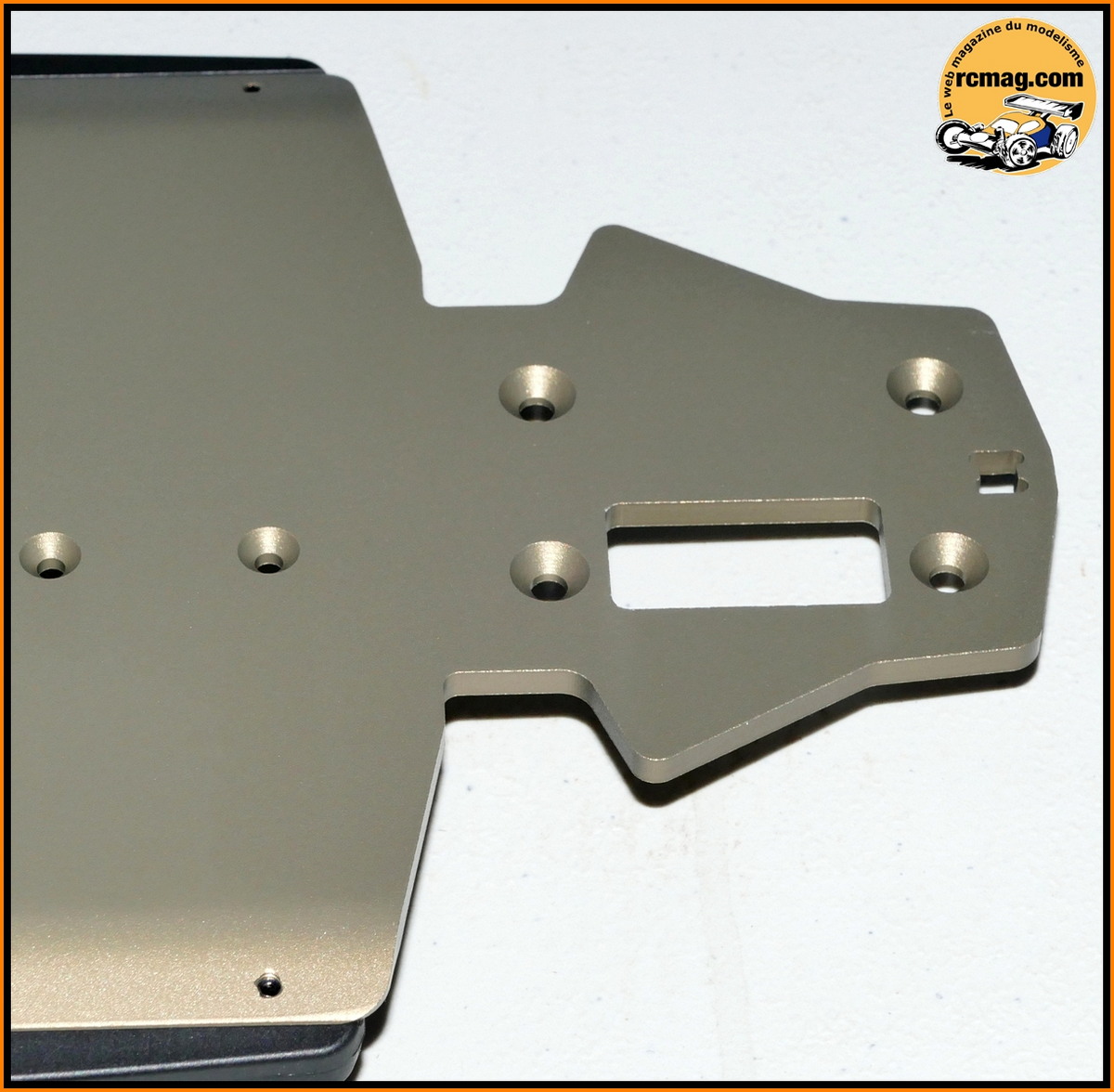

Tracto, sais tu si la plaque chassis du 4.0E est plus large que le 3.0E ?
Roromix
Inscrit le: 18/12/2011
Messages: 4259
Localisation: RC94
MessagePosté le: 07.02.2016, 11:54:58    Sujet du message: Répondre en citant
Oui, elle est plus large d'environ 1cm

louisam54
Inscrit le: 26/12/2003
Messages: 2960
MessagePosté le: 11.02.2016, 17:41:06    Sujet du message: Répondre en citant
J'imagine la bonne ambiance Wink

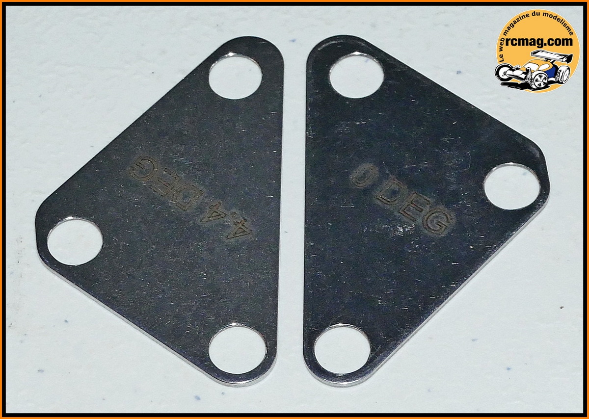

Pourquoi y a t'il 2 possibilités de callage du moteur ??
[quote="Tractoricou"]
cyrille78
Inscrit le: 01/11/2012
Messages: 2502
Localisation: Eure et Loir
MessagePosté le: 11.02.2016, 18:07:04    Sujet du message: Répondre en citant
apparement en mettant la cale a 4.4° on equilibre l acceleration de l voiture.
Vignier cyrille
Messages: 124791
MessagePosté le: 11.02.2016, 18:10:22    Sujet du message: Répondre en citant
j'ai un doute mais a tester. J.S l'explique dans la vidéo je crois
