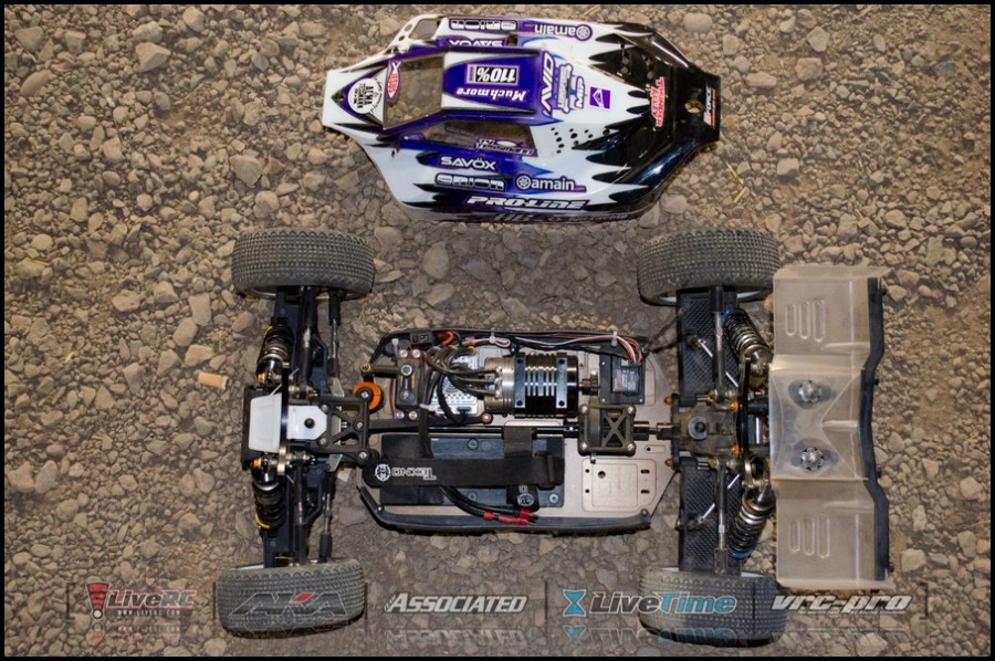

savoir s'il est sympa ce D816e c'est difficile a dire car on voit rien de l'implantation
et niveau diffusion la marque risque de prendre une claque chez nous avec le départ de Renaud. Déjà que c'était pas top ...

MessagePosté le: 01.02.2016, 17:50:10    Sujet du message: Répondre en citant
accus semble etre a gauche ...
cardan central avant passe a cote des pieces oranges <= support moteur style tekno
l antenne positionner derriere le recepteur doit pas etre loin .
en gros sa donne çà :
[img][/img]
un kit tekno par hb .. Laughing
