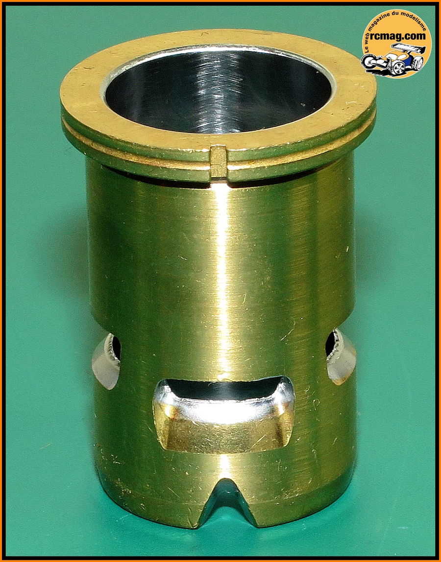

La chemise 3 transferts de type ABC ( aluminium, bronze et chrome ).
On remarque une encoche en V inversé à la base de la chemise sous le transfert d'admission principal.
D'origine les transferts sont déjà bien retravaillés.
