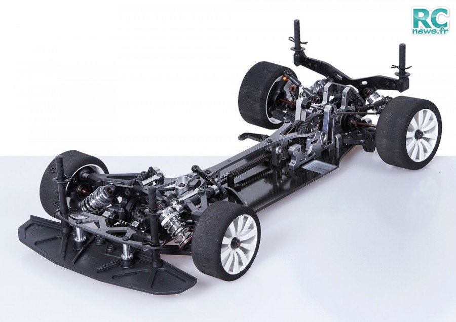

OK! une version qui me semble intéressante pour une pratique de la piste sans prise de tête

avec ces nombreuses pieces alu elle est en effet superbe OK!

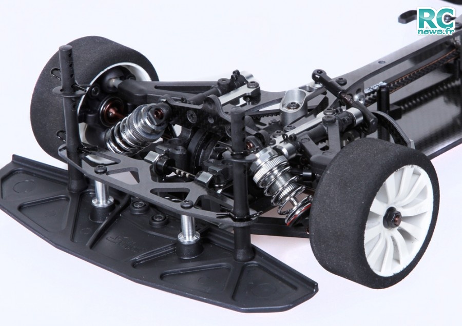

par contre le système de fixation de la batterie est comme sur la 1/8 un peu baclé
