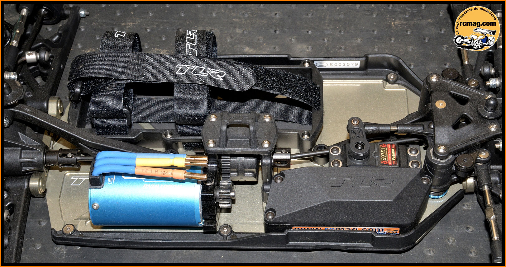

La barrette pour le montage 2x2s.

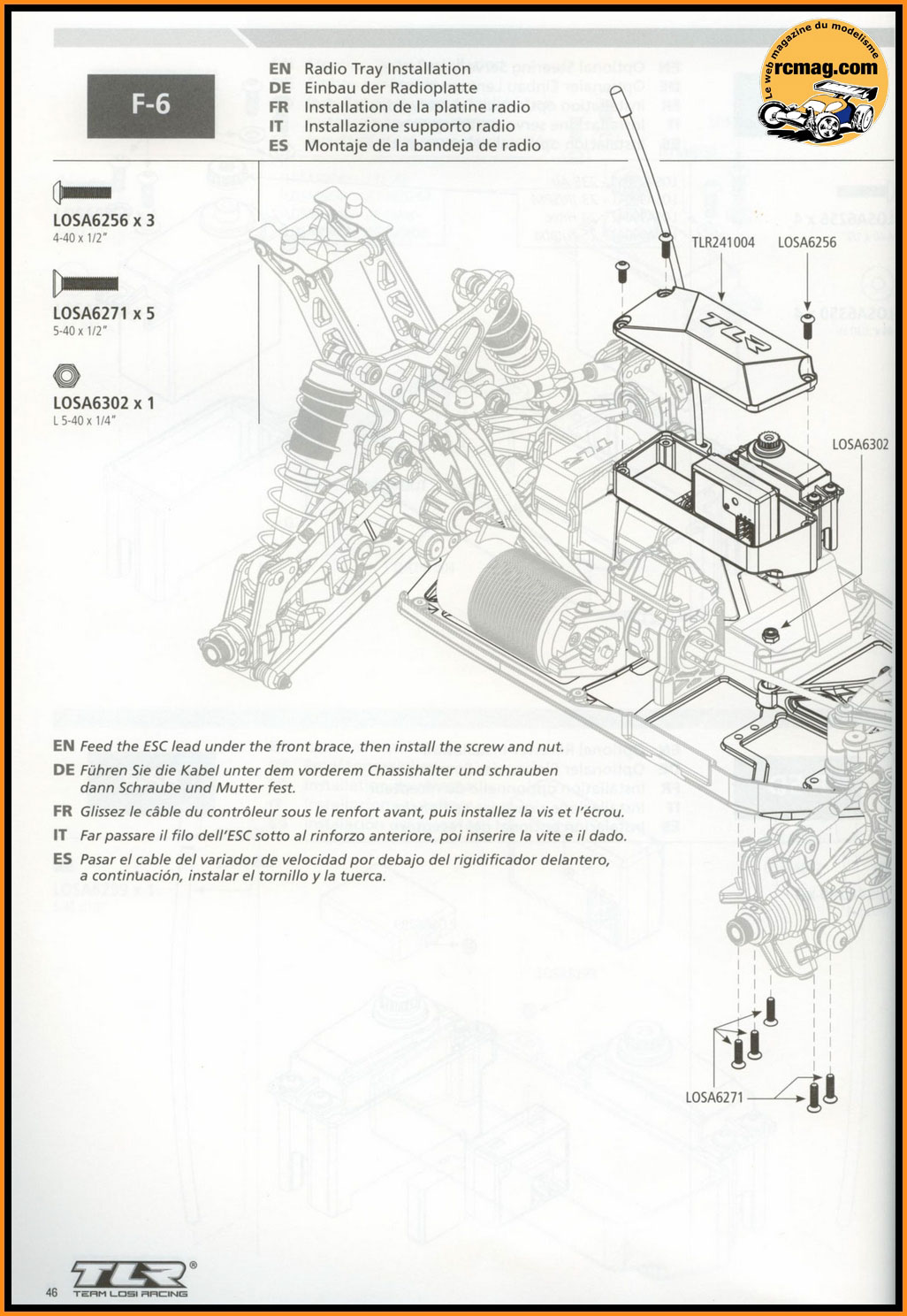

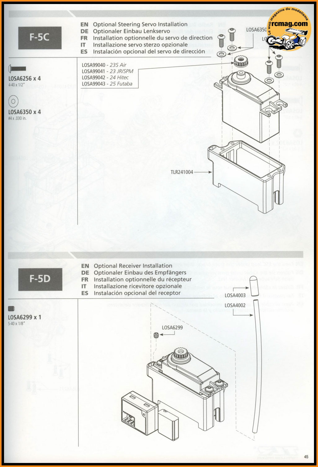

F-05 : Assemblage de la boite radio
Messages: 128494
MessagePosté le: 02.02.2015, 21:13:06    Sujet du message: Répondre en citant

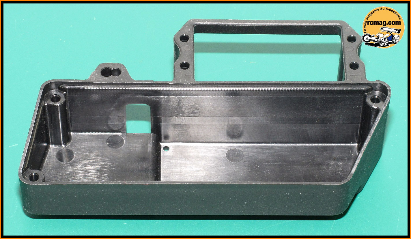

Les éléments nécessaires pour le montage de la radio.
2 montages sont possibles, avec ou sans boite pour le récepteur.
Messages: 128494
MessagePosté le: 03.02.2015, 07:47:13    Sujet du message: Répondre en citant

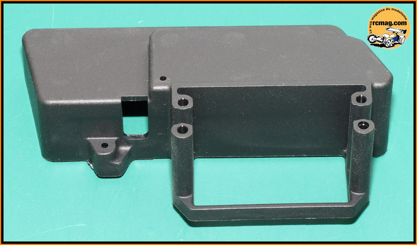

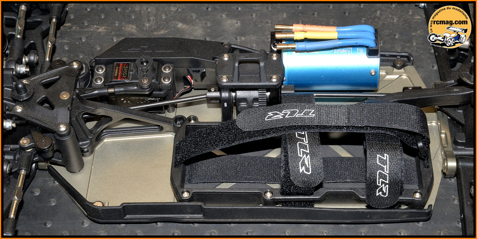

Le support du servo de direction pour le montage sans boite pour le récepteur.
Messages: 128494
MessagePosté le: 03.02.2015, 07:48:12    Sujet du message: Répondre en citant
Messages: 128494
MessagePosté le: 03.02.2015, 18:53:59    Sujet du message: Répondre en citant

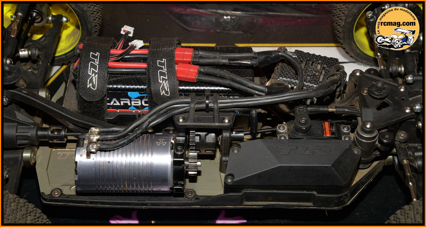

Le support du servo de direction pour le montage avec boite pour le récepteur.
Messages: 128494
MessagePosté le: 03.02.2015, 20:13:38    Sujet du message: Répondre en citant
Les inserts métalliques pour les palonniers.
Messages: 128494
MessagePosté le: 04.02.2015, 12:53:18    Sujet du message: Répondre en citant

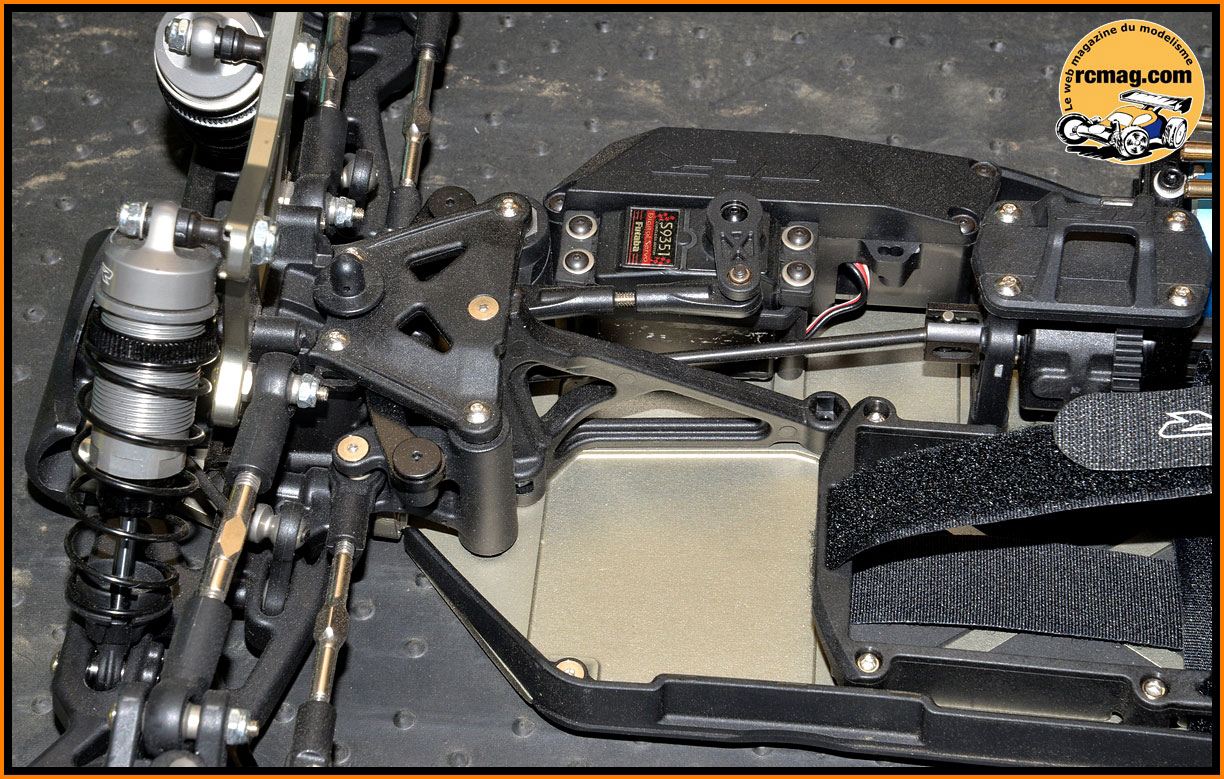

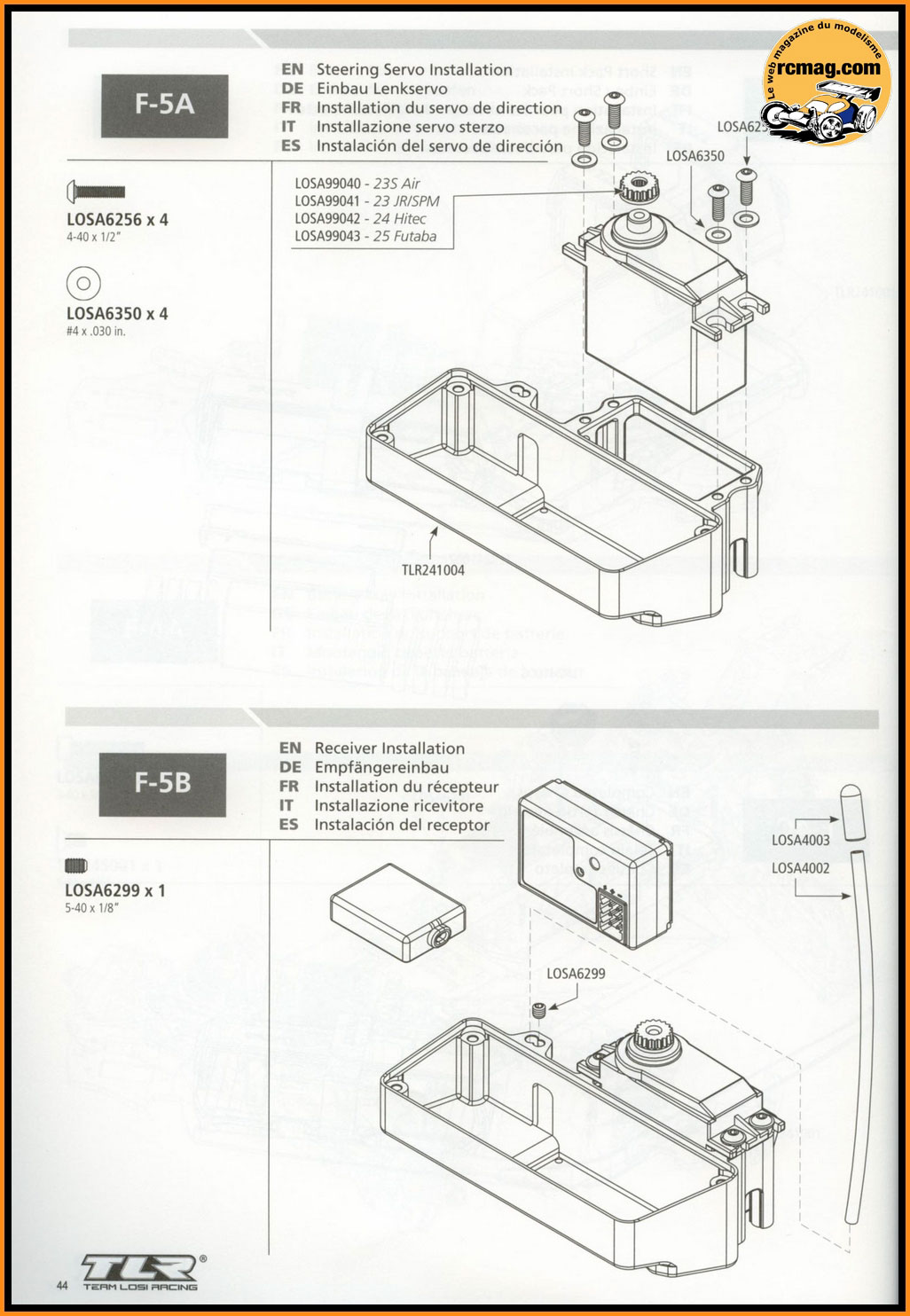

Montage du servo de direction.
Messages: 128494
MessagePosté le: 04.02.2015, 21:14:12    Sujet du message: Répondre en citant
Pour le récepteur, la place ne manque pas. Il en reste suffisamment pour rajouter de la mousse afin de le protéger au mieux des chocs et vibrations.
Messages: 128494
MessagePosté le: 05.02.2015, 07:58:38    Sujet du message: Répondre en citant
Le couvercle maintenu en place par 3 vis. Pas très rapide mais plus étanche.
Messages: 128494
MessagePosté le: 05.02.2015, 15:52:53    Sujet du message: Répondre en citant

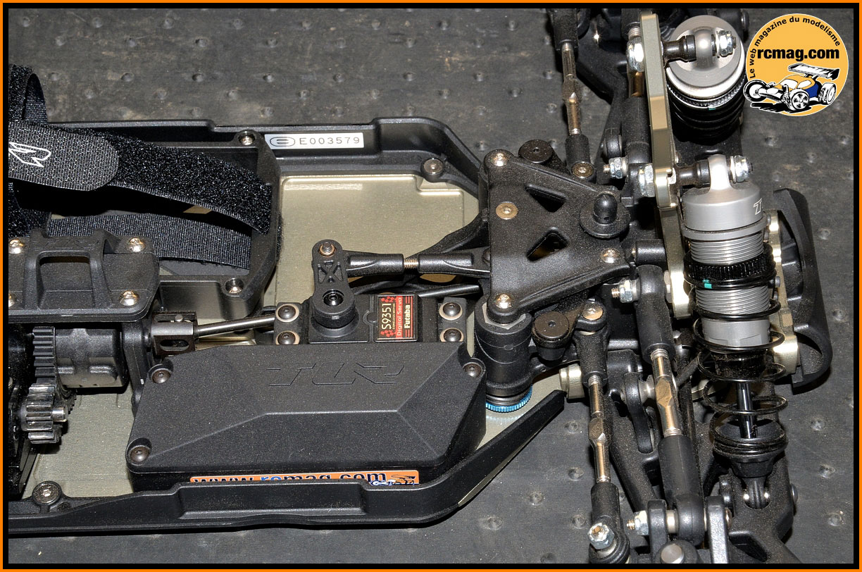

Le montage terminé.

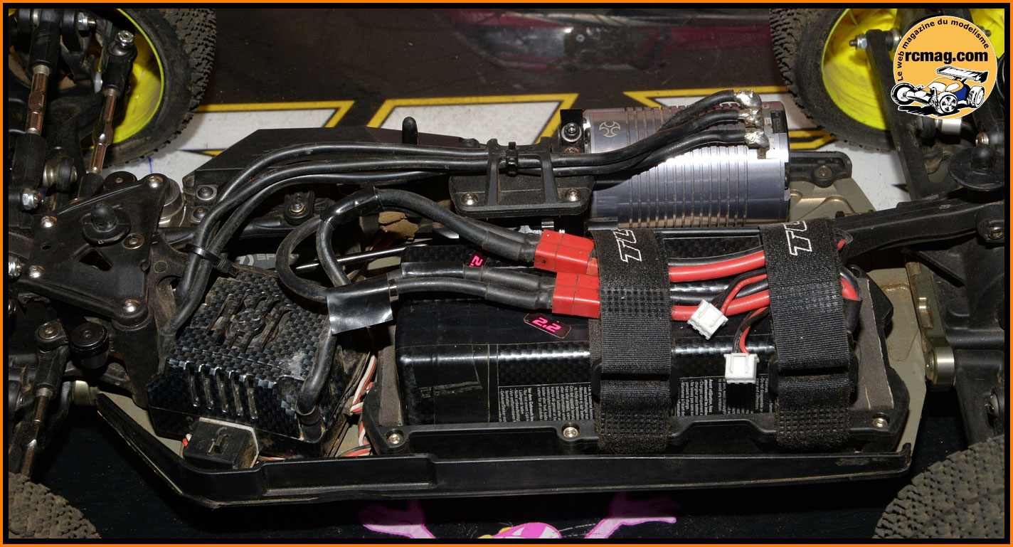

Montage sur le châssis.

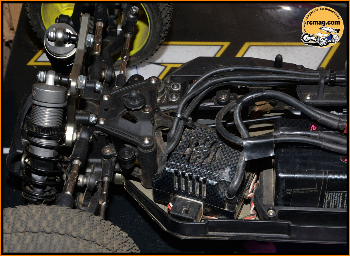

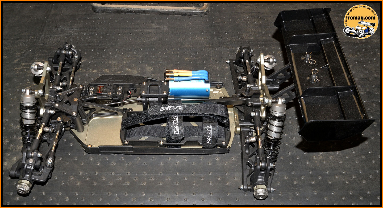

Montage final de la voiture.

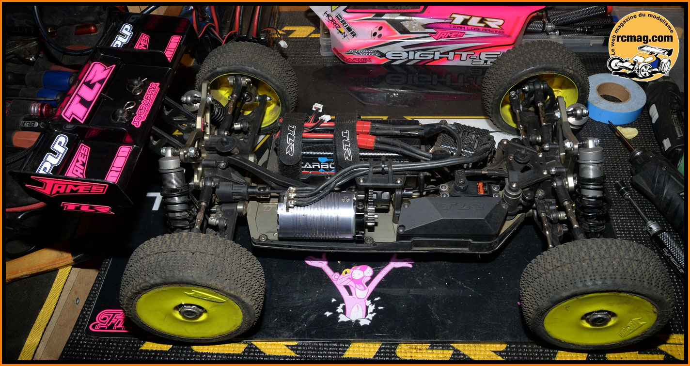

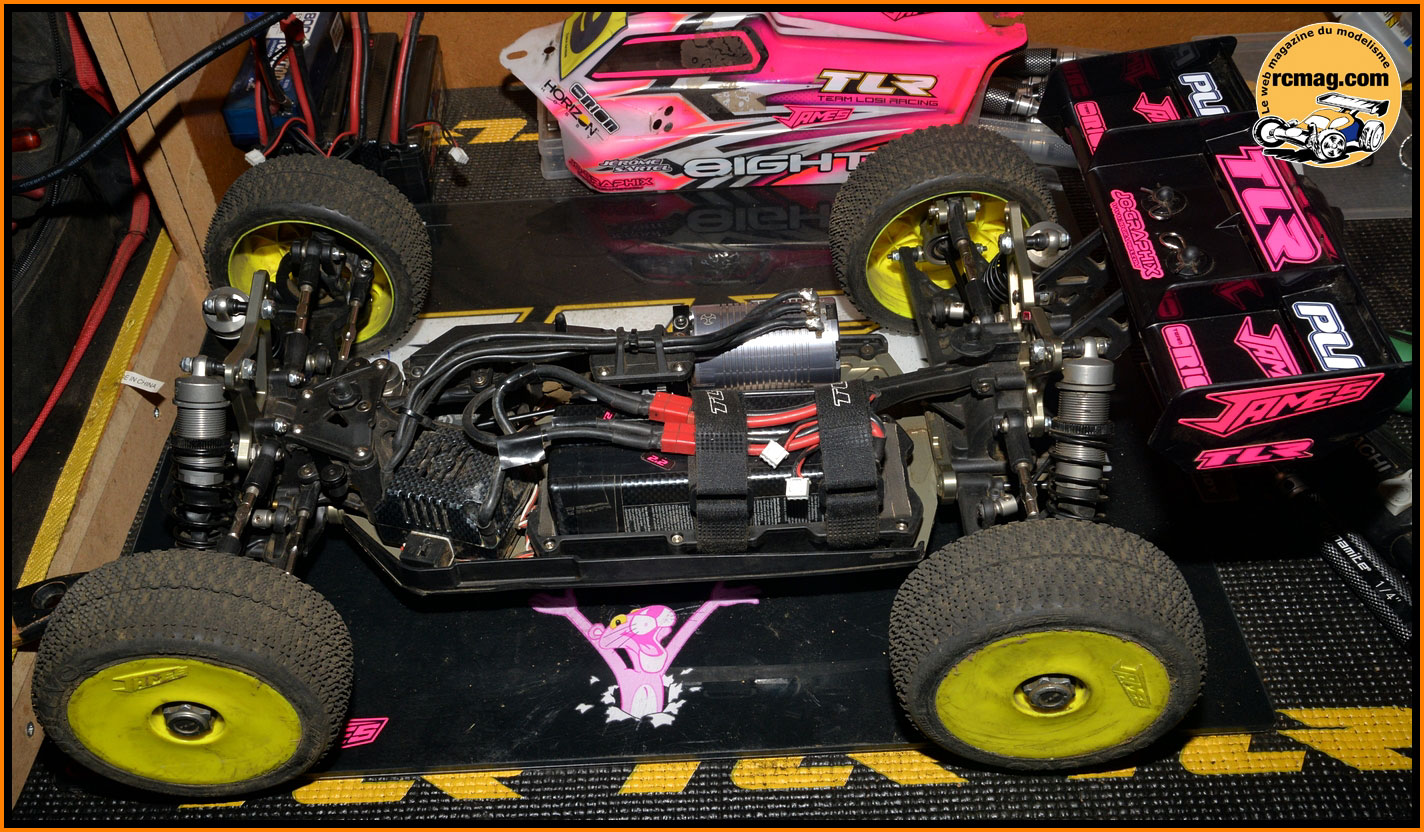

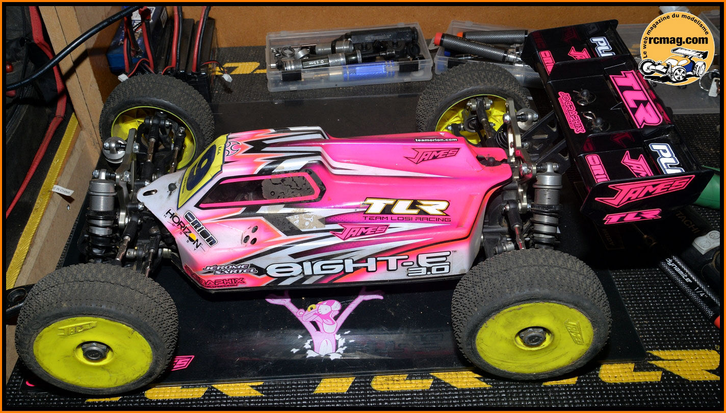

La voiture terminée
