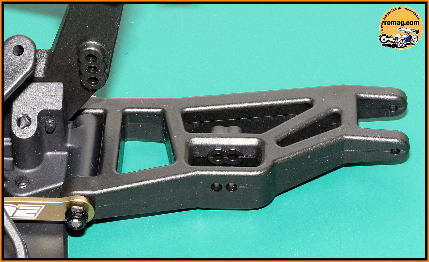

Les axes de triangles avec le renfort alu qui assure une bonne rigidité.

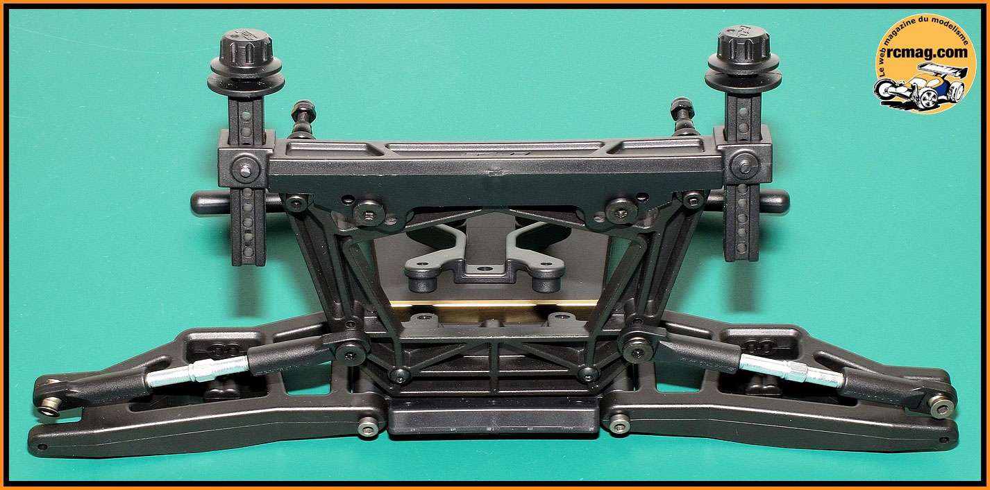

Montage des triangles sur la cellule, c'est parfaitement libre et sans jeu.

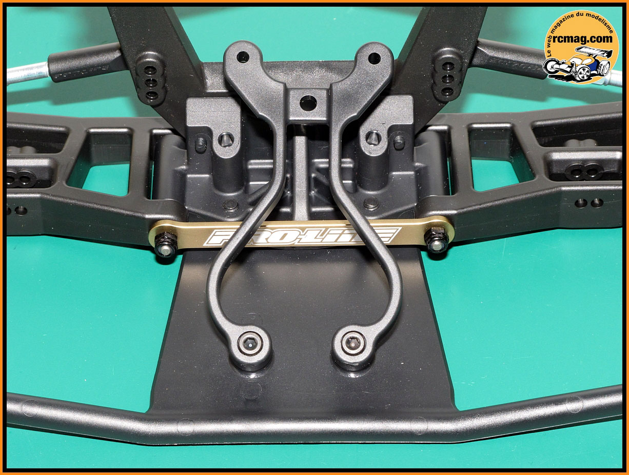

Les pièces nécessaires au montage des fusées et étriers.

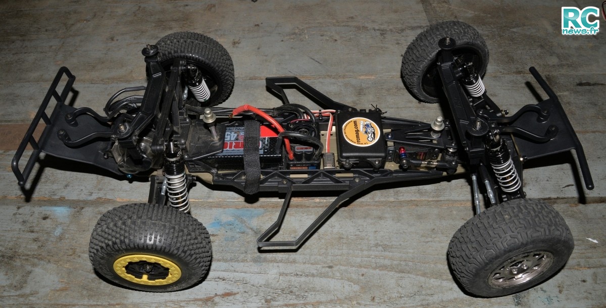

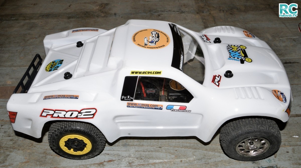

il a enfin roulé Laughing avec une superbe carrosserie maison Rolling Eyes
manque de bol j'avais oublié mes accus donc je n'ai fait qu'un seul pack
je confirme que les ressorts avant sont trop fermes, pas possible de la rabaisser un peu
donc gros roulis et elle se cabre facilement
par contre la tenue de route est plutôt pas mal, c'est assez directif.
les pneus de boite ( blockade ) ne vont pas du tout sur de l'artificiel mixte comme a Sucy, cela glisse a mort !
Prochain essai, dans 15 jours a Noeux les Mines pour la derniere du RCMBT 2014

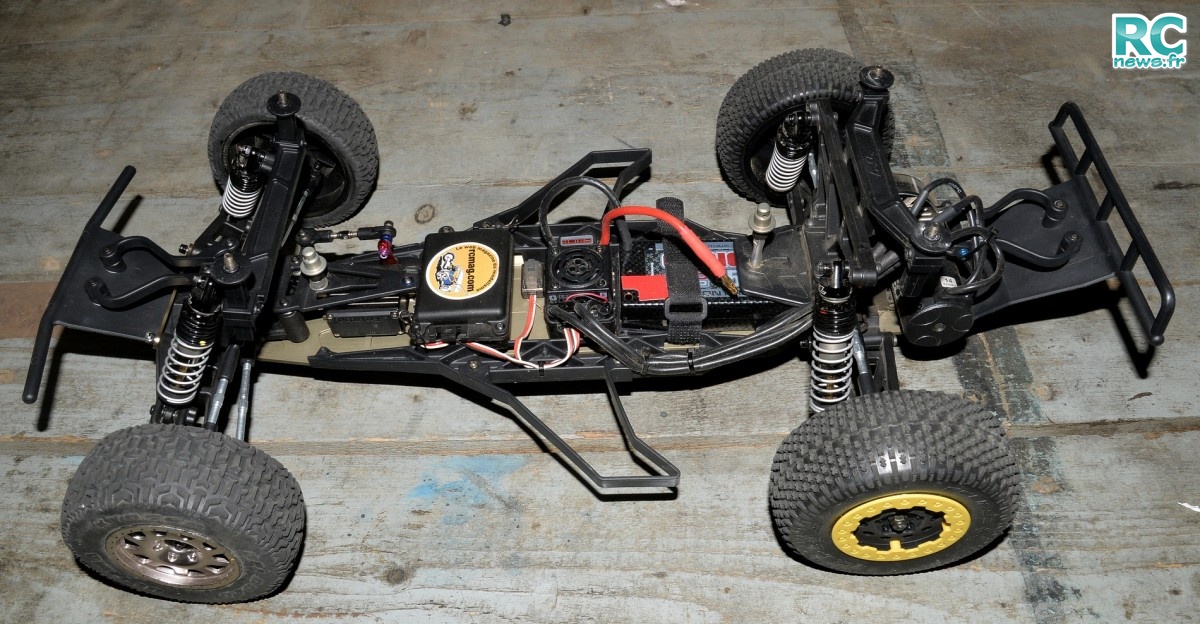

Pour les ressorts j'ai trouvé une solution en attendant, ceux du Serpent vont parfaitement OK! en statique cela change tout, j'ai enfin une voiture plus basse, souple ...

Ta carro c'est un monochrome de White non, il me semble reconnaitre le style Question
RC10 WorldCar
www.rc-cmat.fr
Messages: 131244
MessagePosté le: 25.08.2014, 17:55:14    Sujet du message: Répondre en citant
j'attends la bonne volonté d'un peintre Smile
