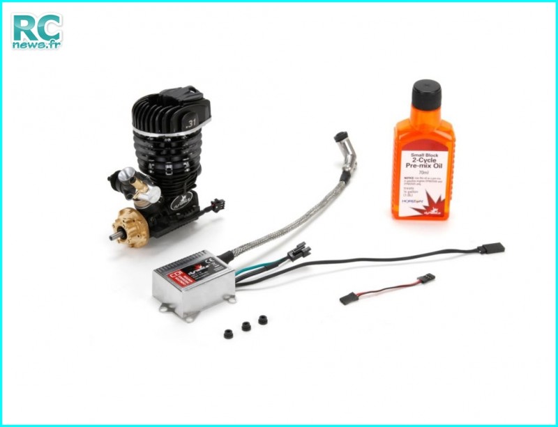

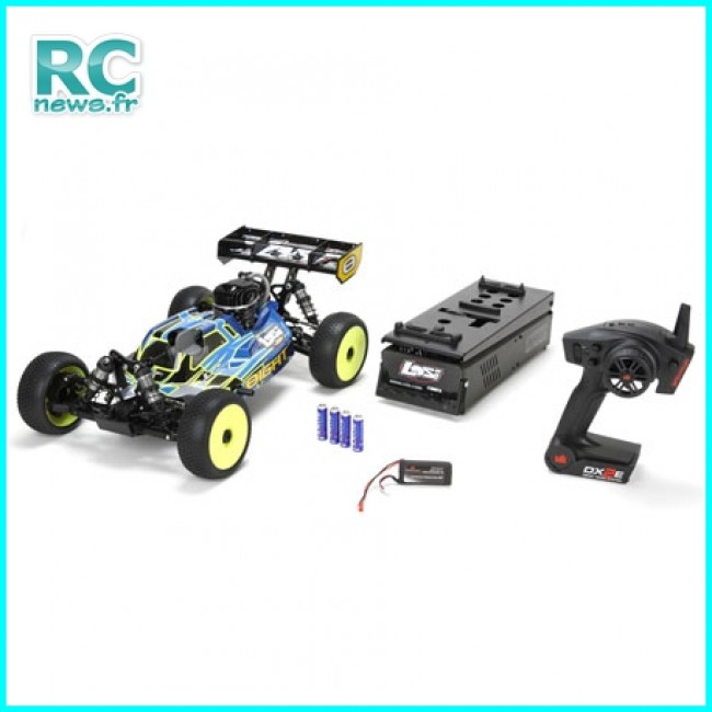

Posté le: 28.01.2015, 11:38:55 Sujet du message: 8ight 3.0 RTR Losi avec un moteur à essennce!
Moteur de 0.31, AVC, radio DX2E V3, banc de démarrage,....

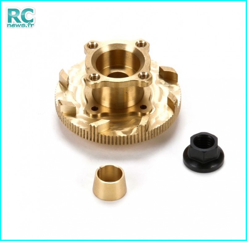

Le volant d'embrayage, le même que pour le 8ight-T _________________ Papy boomer

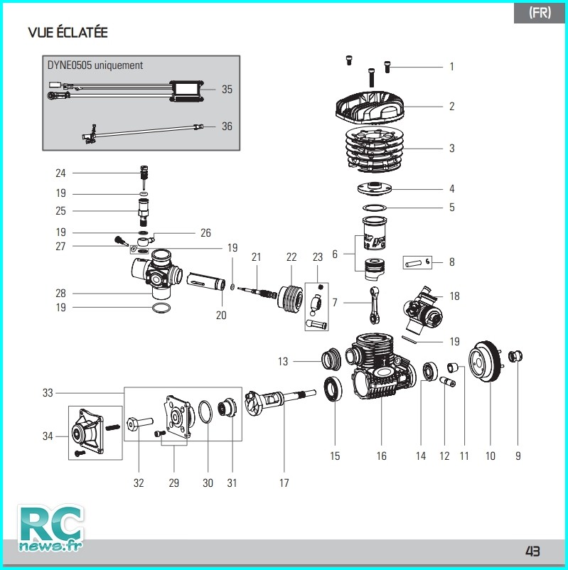

Sur l'éclatée du moteur, il ne semble pas y avoir de segments.
(Cette éclatée correspond au même moteur, mais avec rotostart ) _________________ Papy boomer

C'est bon ça, peut-être un nouvel élan pour le thermique.
Réglages peut-être plus simples et essence moins coûteuse.
Ca m’étonnerait, moteur plus lourd, plus encombrant, plus compliqué (allumage) et surtout bien moins performant.
D'autres ont tenté le coup depuis les 20 dernières années, sans beaucoup de succès.
C'est peut-être marrant en loisir mais ça n'a aucune chance d'arriver en competition.

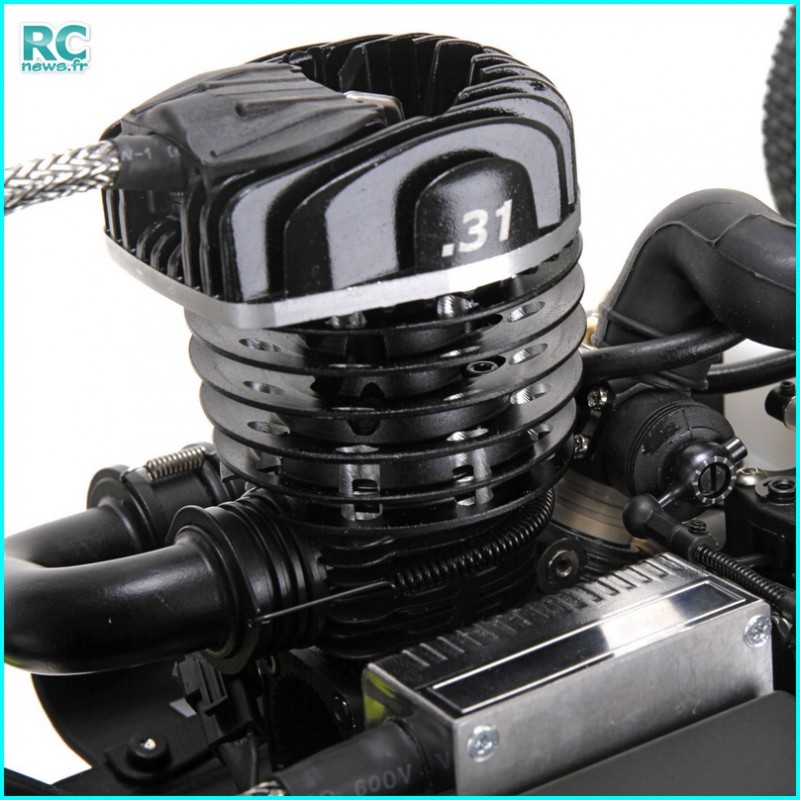

Je ne sais pas s'il ne s'agit pas du même moteur que celui qui équipe le Losi LST XXL2 (je crois que oui), mais si c'est le cas il y a franchement de quoi s'amuser.

Les batteries aussi étaient lourdes et pas assez puissantes et on n'avait pas de tt 1/8 brushless il y a encore 7-8 ans et regardes maintenant.
Bien sûr. Si tu es plus fort que les lois de la physique et de la thermodynamique tant mieux pour toi.
Renseigne toi sur la manière dont brule l'essence et le carburant pour modélisme, l’énergie qu'ils dégagent et la quantité d'oxygène dont ils ont besoin pour bruler et tu comprendras.
De toutes façons ça reviens régulièrement sur le tapis ces moteurs à essence et ça disparait aussi vite, c'est pas sans raison.
Celui là pèse 3,5 kg, à comparer avec un 3.0 nitro complet _________________ Papy boomer

bonjour
ca vaut quoi un kit rtr 3.0 comme celuila face un kit de base chassie nu.
evidament je sais que le kit de base est un chaissie nu.
mais moi ma question concerne le chassis pas les accessoire annexe.
c est le meme chassie a l idengtique que celui du kit ou bien absolument pas?
Inscrit le: 12/11/2006 Messages: 1133 Localisation: Pont sur yonne (89)
Posté le: 30.10.2015, 20:10:05 Sujet du message:
Salut tu as quelque difference
sur le rtr
bouchon d'amorto plastique
cale de pincement et de chasse acier embouti + cache plastique
support amortisseur acier embouti
et d'autre bricole
Le rtr marche tres bien comme ca apres tu peux monter les pieces du kit normale sans aucun probleme ni modif _________________ CAV Viglain
