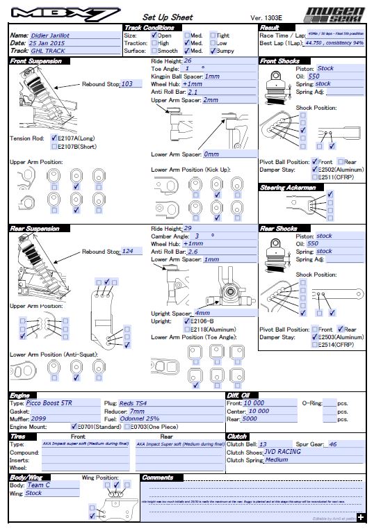

Posté le: 25.01.2015, 20:01:26 Sujet du message: |
première sortie aujourd'hui
je voudrais savoir comment régler la voiture pour que le train arrière soit fixer au sols car il a tendance à ce balader a la remise des gaz _________________ Mp9 tki2/nova plus 4 btt/savox/futaba 4pksr |

Slt jujukyosho
Pour essayer de trouver une solution il nous faut tes reglages du train ar
Sinin essaye avec une b.a.r plus fine, sa coute rien et simple a faire et rapide. Ressort amortisseurs ? _________________ ><(((((°>

jujukyosho a écrit: | salut nemo77
la voiture est de boite |
Ta voiture etant neuve il faut la roder un peu afin tout se mette en place . Par contre concernant ton train arriere les reglages certes sont important mais egalement les pneus.
J'ai bouclé ma deuxieme course avec mon 7R sur des pistes tres differentes .
-Une piste technique avec forte adherence
-Une piste plus rapide avec beaucoup moins d'adherence et surtout plus cabossée.
Je comptais changer mes reglages apres la premiere course car les 2 pistes etaient vraiment assez differente en fait je n'ai rien eu a changer et la voiture etait parfaite avec la meme config.
J'ai une configuration de la boite a part pour :
-Roll bar avant 2.1 et Arriere 2.6.
-Ackerman tout sur l'avant.
-Pour la garde au sol je suis legerement plus haut avec 26/27mm sur l'avant et 29/30 sur l'arriere.
-diff 10/10/5 au lieu de 7/7/3
Pour le reste en image ci dessous. En tout cas avec ces reglages et pneus la voiture etait collée au sol.
En esperant etre utile
