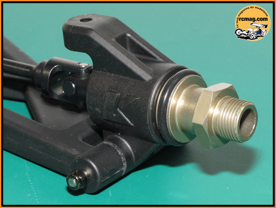

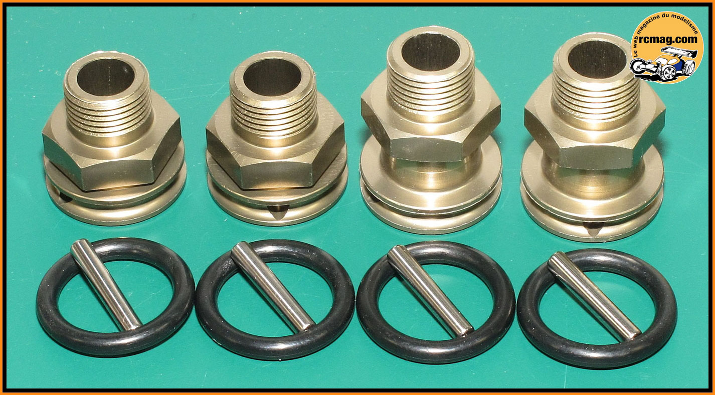

SXW009 - Moyeux de roues de 2 largeurs différentes ce qui va permettre d'utiliser des jantes Truggy standard
Une option qui était très attendue OK!

Les goupilles sont assurées par un gros joint torique

Les moyeux larges option montés sur le train arrière.
Messages: 128790
MessagePosté le: 05.06.2013, 19:45:02    Sujet du message: Répondre en citant
Les moyeux médiums option montés sur le train avant.
