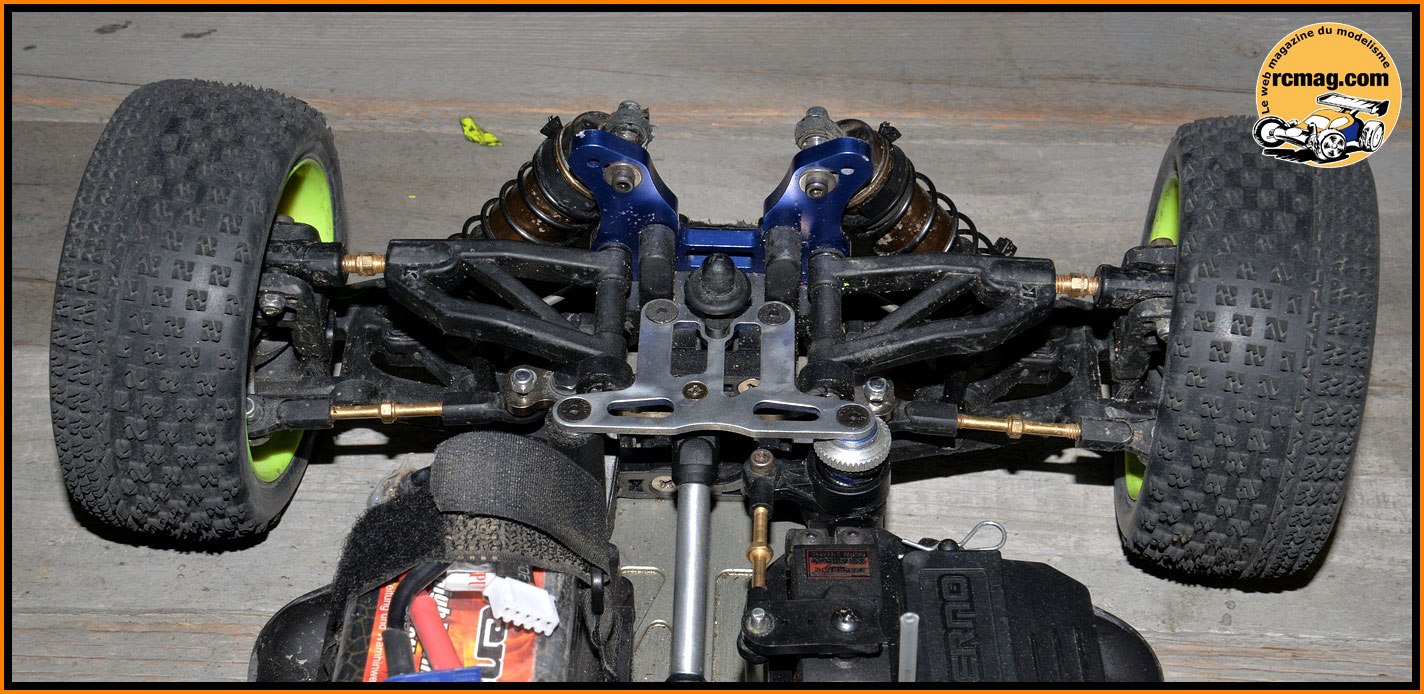

Ça sent le Scorpion sur une étagère ce contro Orion. Sad
Sinon c'est pas handicapant la voie avant plus large que celle arrière ?

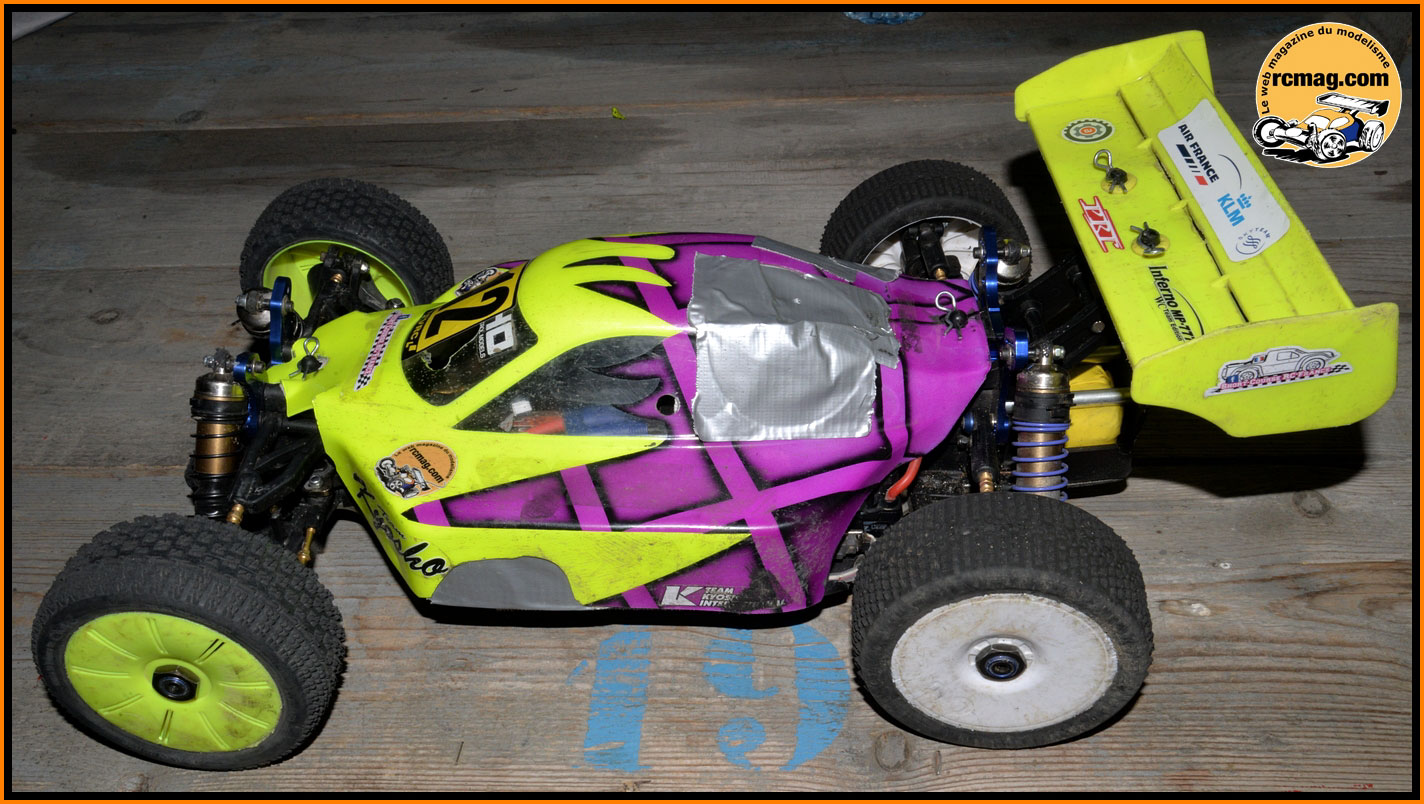

normalement depuis ces photos la voiture a évolué, du moins pour la fixation de l'accu.
comme on l'a expliqué sur un autre sujet j'ai eu l'occasion de tester le bolide avec dédé Gavazzi et Vincent Meertens.
Vraiment étonnant, redoutable ! OK!
cela envoie du lourd et c'est surtout hyper facile et pourtant y'avait encore de quoi gagner niveau réglage, pneus ...
D'un autre coté c'est normal, c'est quand même un MP742... Very Happy

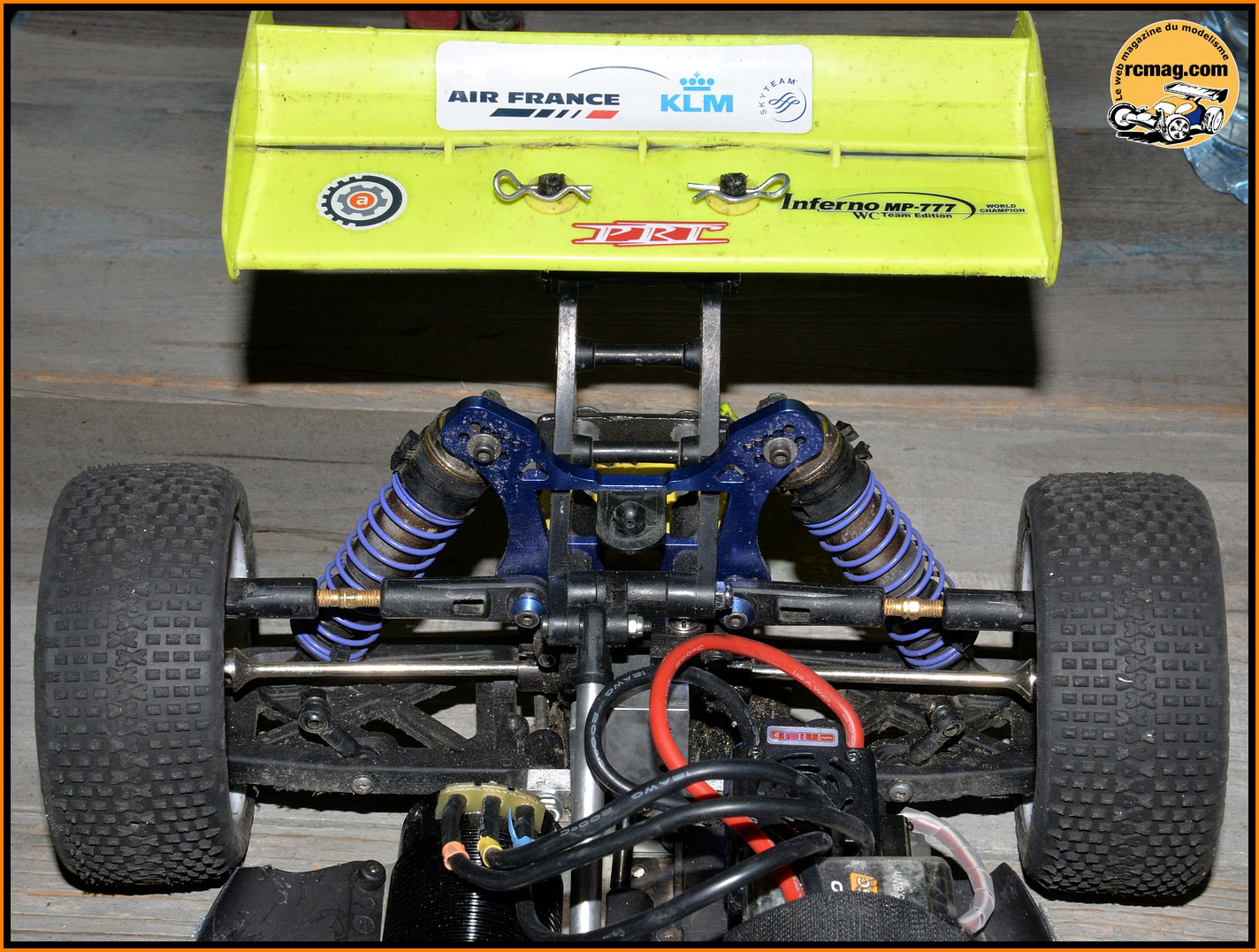

Voiture agrable a piloter, manquait juste une bar a l'arrière et un pignon moteur plus gros.
j'attends les dispos de "el preparator" félicien pour finir la voiture
vraiment dommage q'un tel kit n'existe pas pour mp9 Sad

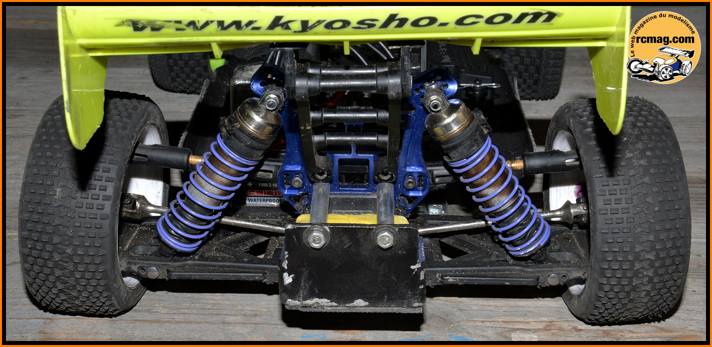

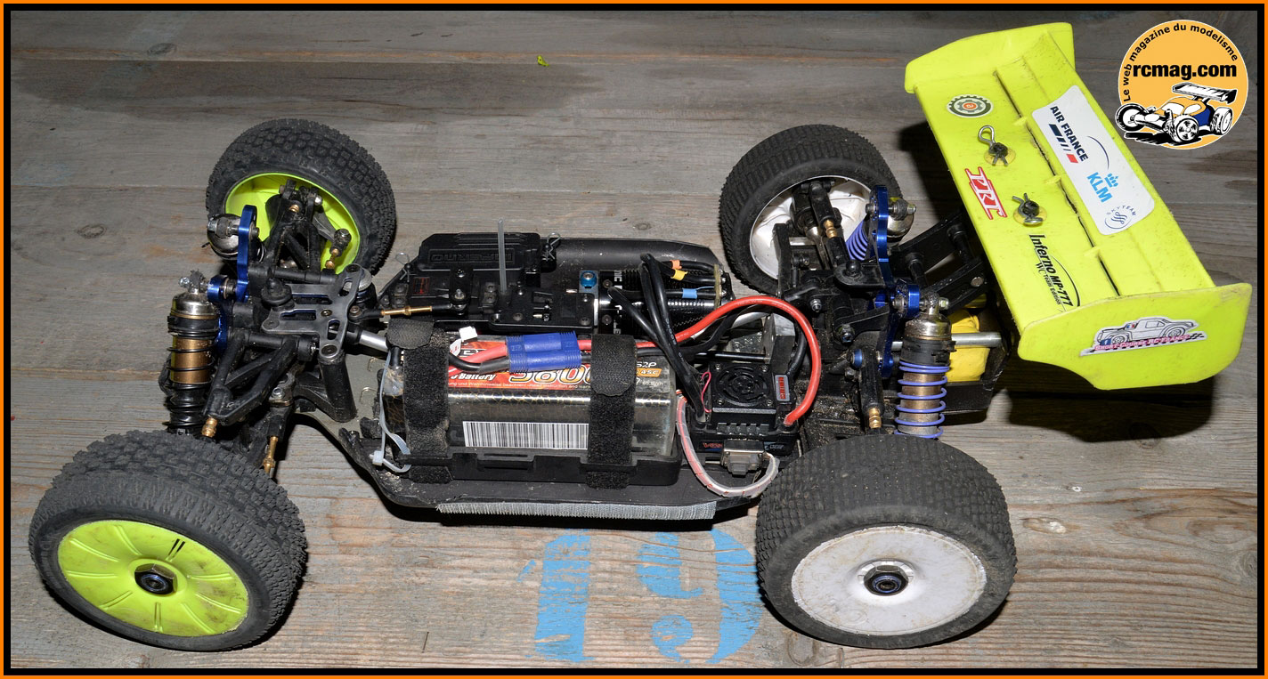

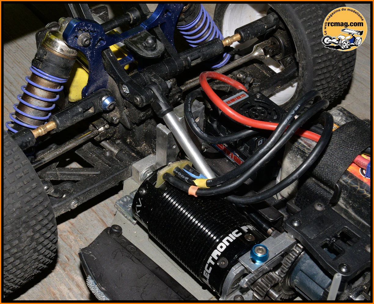

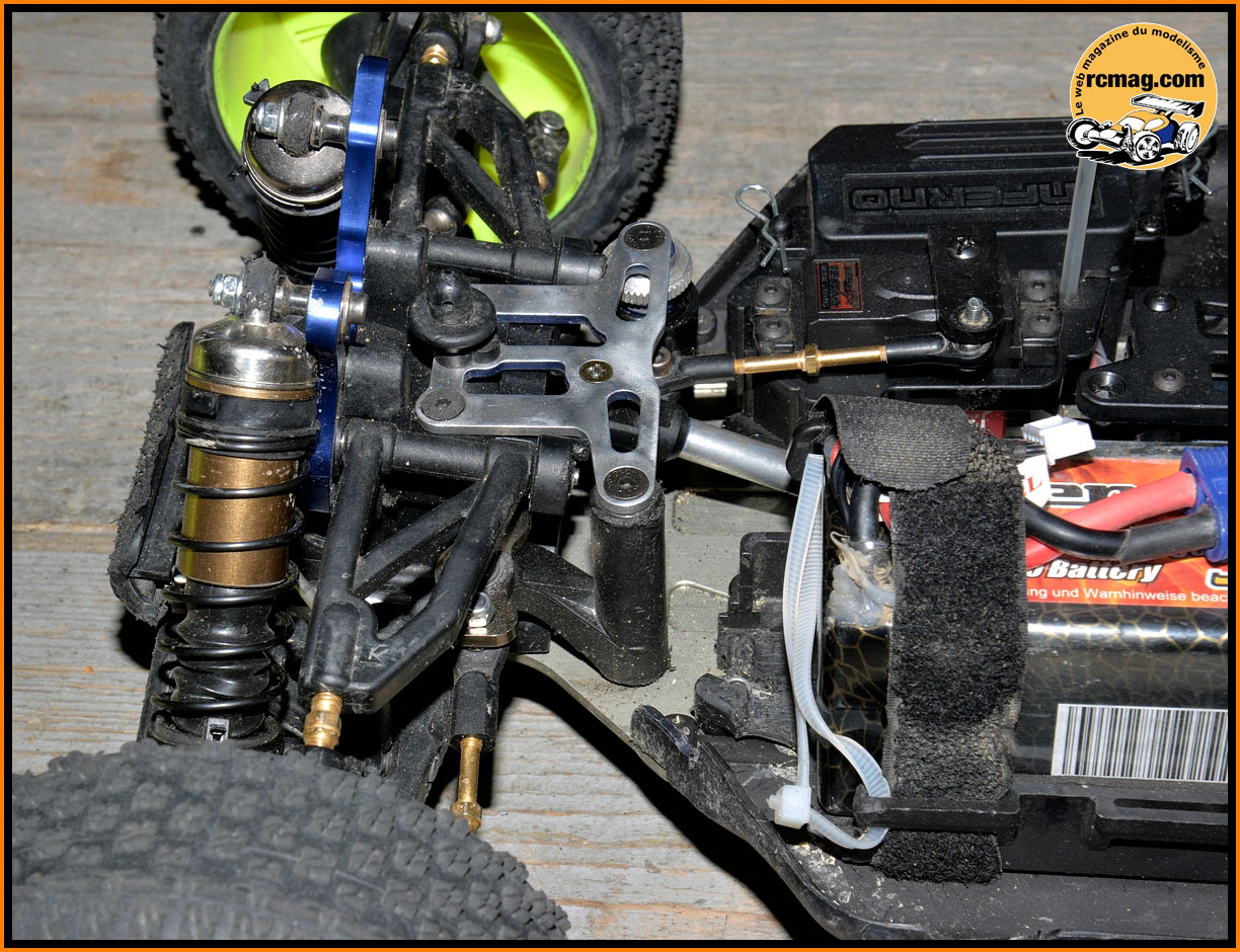

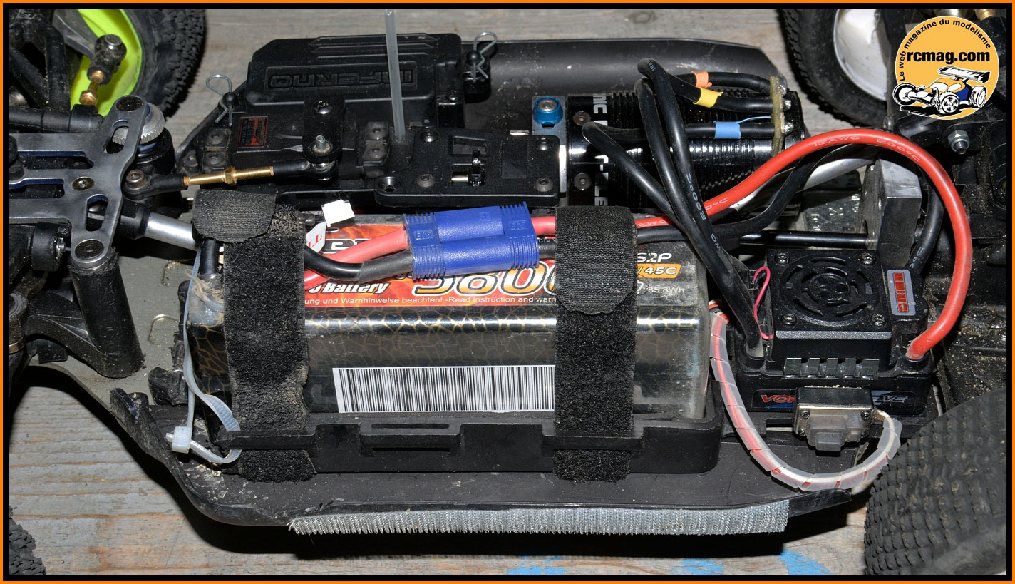

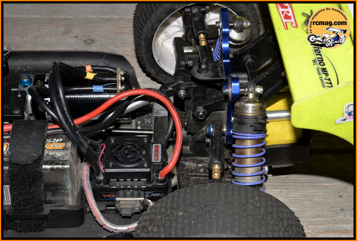

MessagePosté le: 02.02.2015, 19:10:59    Sujet du message: Répondre en citant

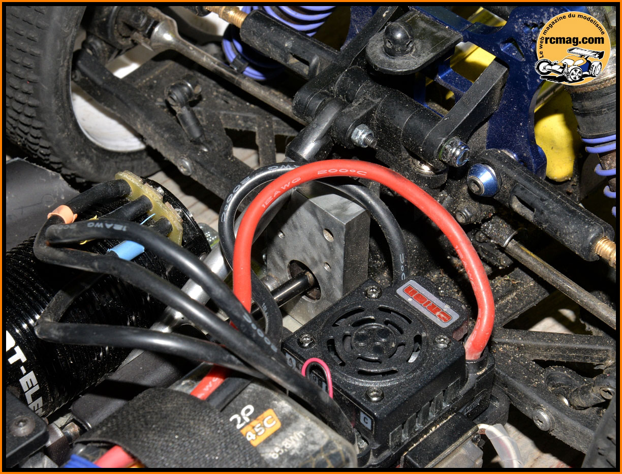

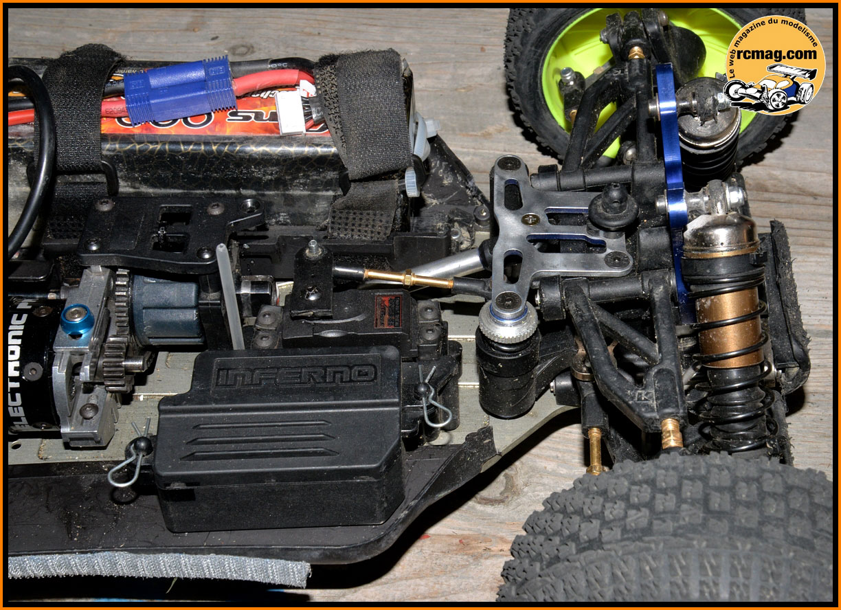

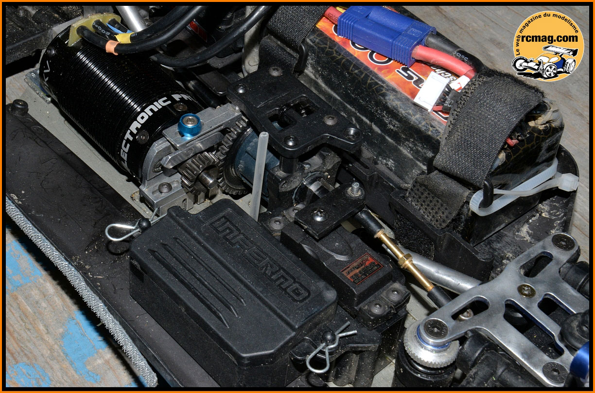

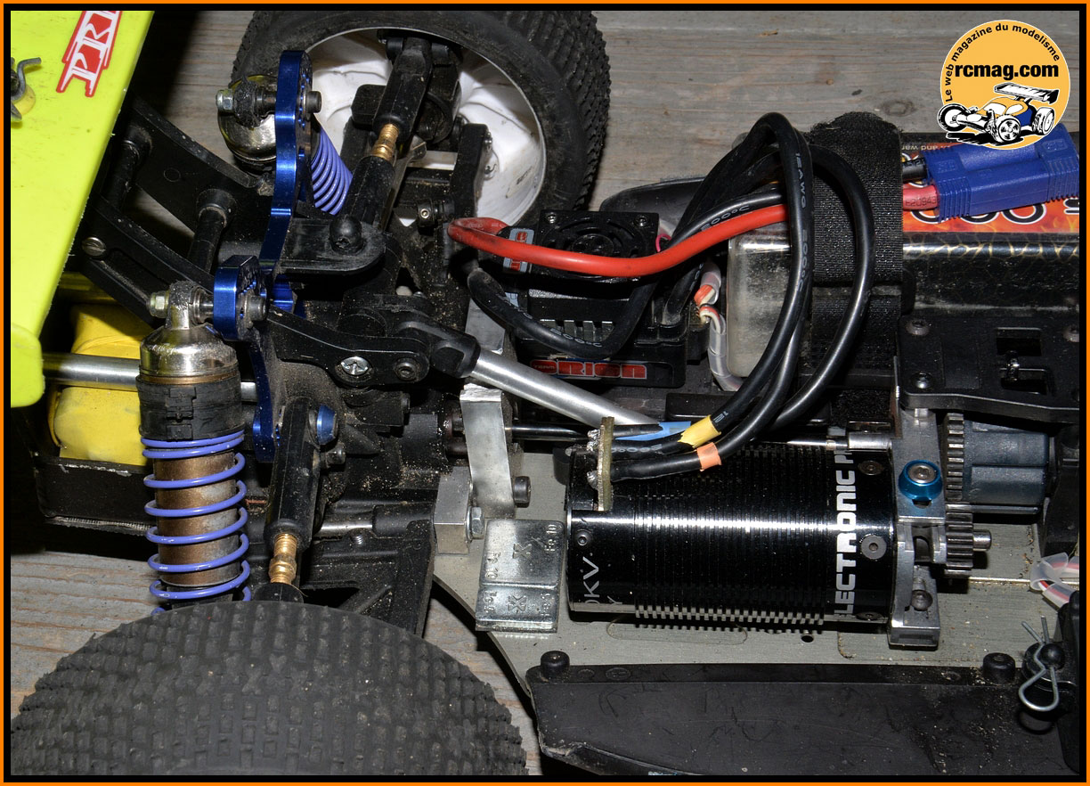

dernière version FH1 Smile
le bac d'accu a été inversé avec le variateur.
suppression du bac arrière avec l'accu de reception.
Je ne pourrais pas la tester avant Charleroi Neutral

Inscrit le: 13/12/2014
Messages: 139
MessagePosté le: 03.02.2015, 17:37:22    Sujet du message: Répondre en citant
Pourquoi la suppression de l accu de réception ?
tu n utilisais pas le bec du contro ??
jmo
Proto 4x2 bl DCM Précision

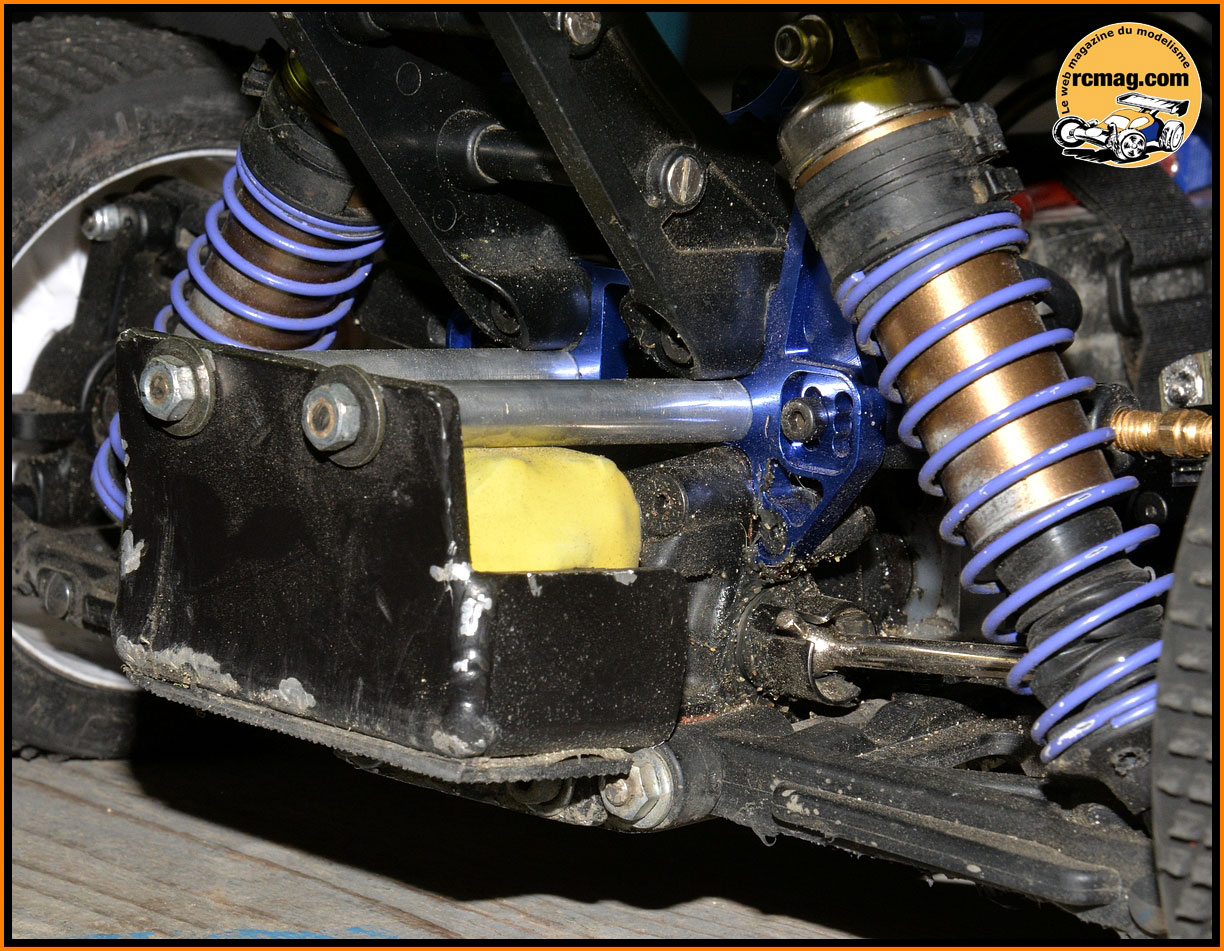

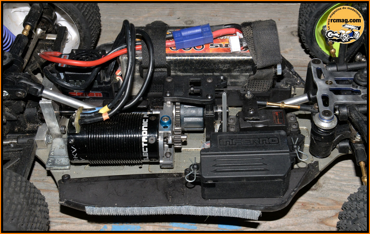

Si je peut mister franky 340 repondre et donner plus d infos a jmo
le bas arriere servait lde logement pour un accus qui servait de lest(187 grammes quand meme a la pesait le bestion ensemble +visserie) avec. L inversion du lipos et du vario on retrouve une voiture plus vive et joueuse au niveau amortisseurs, ce qui permet de voir les reglages que l on fait.
2 autres evo vont suivre apres charleroi , avec quelques changement et amélioration la voiture a perdu 317 grammes .a bientôt pour la suite

MessagePosté le: 03.02.2015, 21:43:35    Sujet du message: Répondre en citant
l'accu de reception était un vestige de la version thermique d'origine Laughing

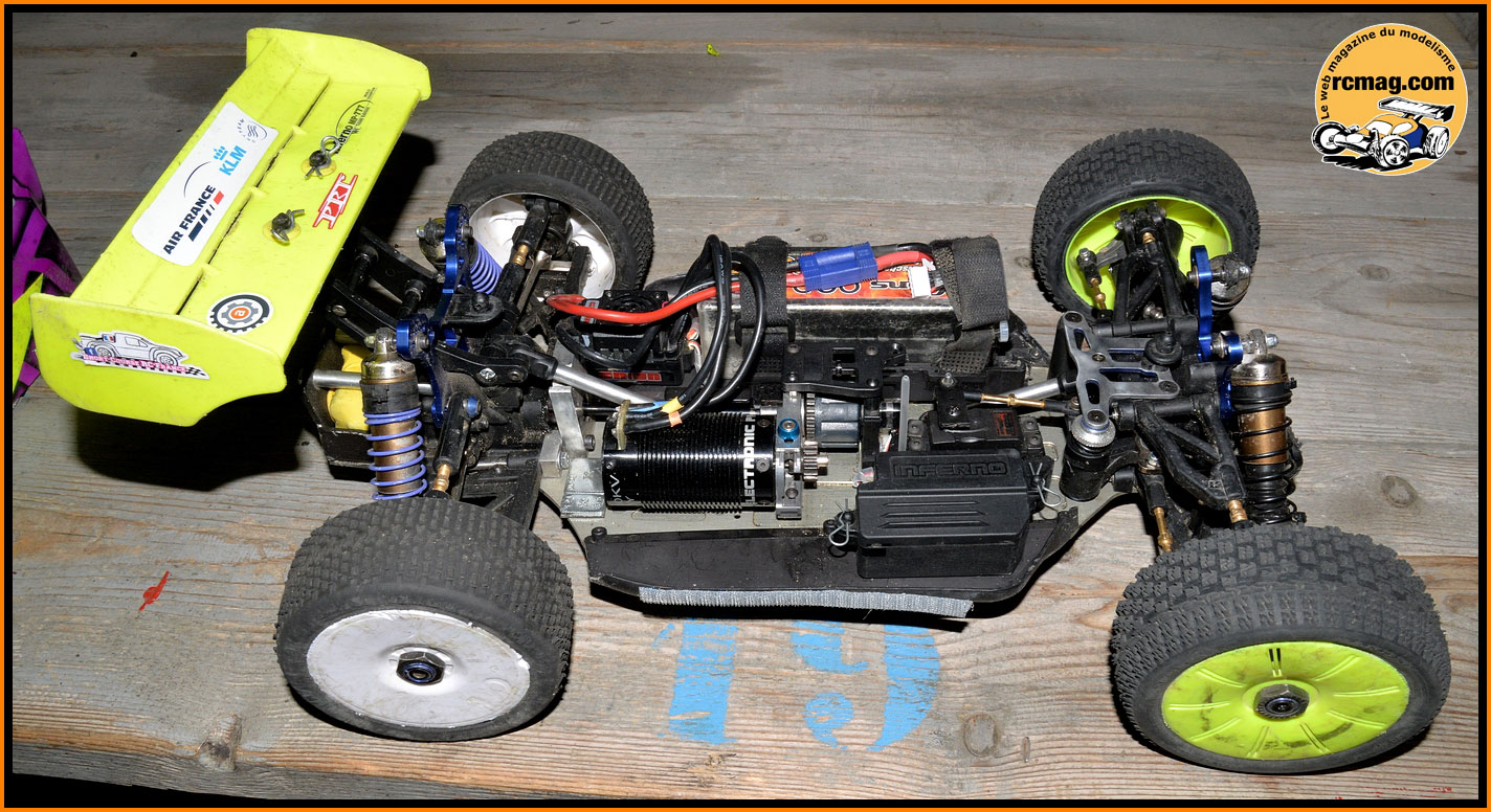

dorian en set up tuas : cale de 5 arriere en pincement ouverture de 3 a l avant
400 avant et 450 arriere en huile piston d origine legerement conique monté en simple avant et arrire a emultion, diff central 700000 et arriere 6000 , repartition des masses a la balance sky rc 47% avant et 53 arriere , mais cela vas changer apres charleroi recentrage des masses sur l axe , servo couché etc

pour te repondre des pilotes l on essayés, j en suis pas le propriétaire j en fait l entretien et les evos avec l accord du proprio franky , c étai un pari de le mettre en brush mais la base était deja bonne , comme certains l on dit la voiture etait sur un rail mais tres peu amortis vu le lest arrière et sans big bore.
Fort de mon expérience en 1/5 tt et vue les outils qu ils existent maintenant on affine , mais il ne faut pas franchir la limite,.quand on voit que quelques grammes sur une voitures mal placé peu provoquer sur la balance surtout sur un 4x2 tu peux vite te retrouvé avec une saucisse a chaque virage . A tres bientot pour les evos du mp742
oui tout a fait pour la chasse vu le train du mp7 si on met plus je neutralise totalement l arrière et la voiture et moins agréable , en carro on est a 1,80 arriere et 1,70 avant chassi a plat c est la limite apres comme le 1515 prt envoi c est les pneus qui souffres selon la conduite .
