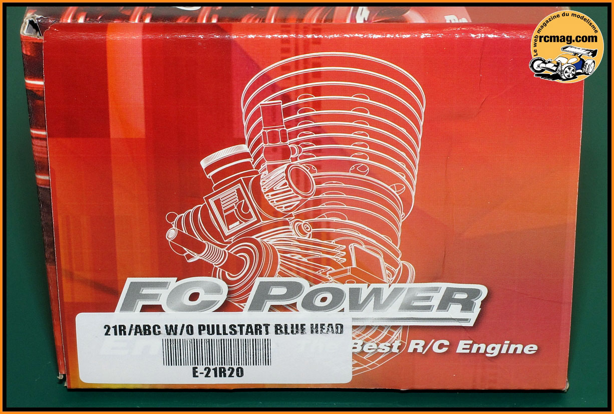

Ouvrons la boite ...
La boite du moteur Force E21R20

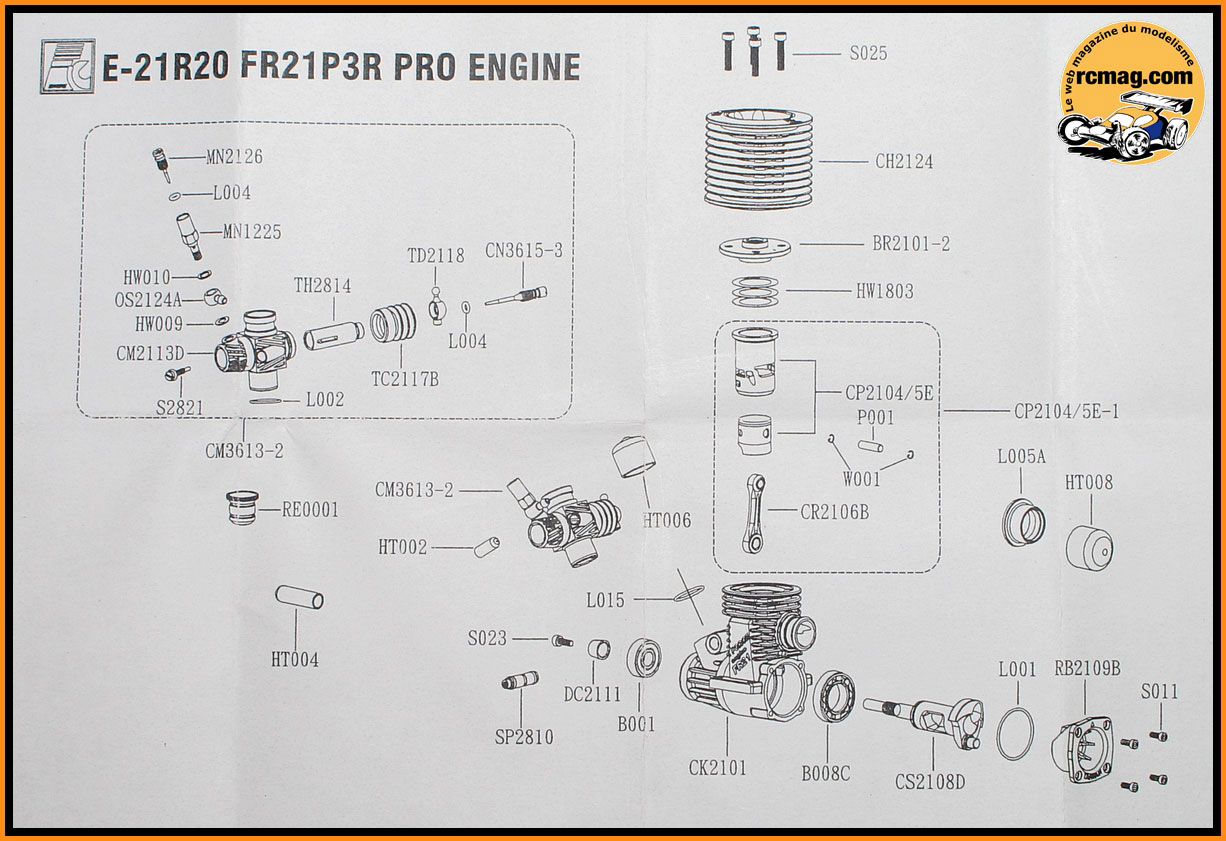

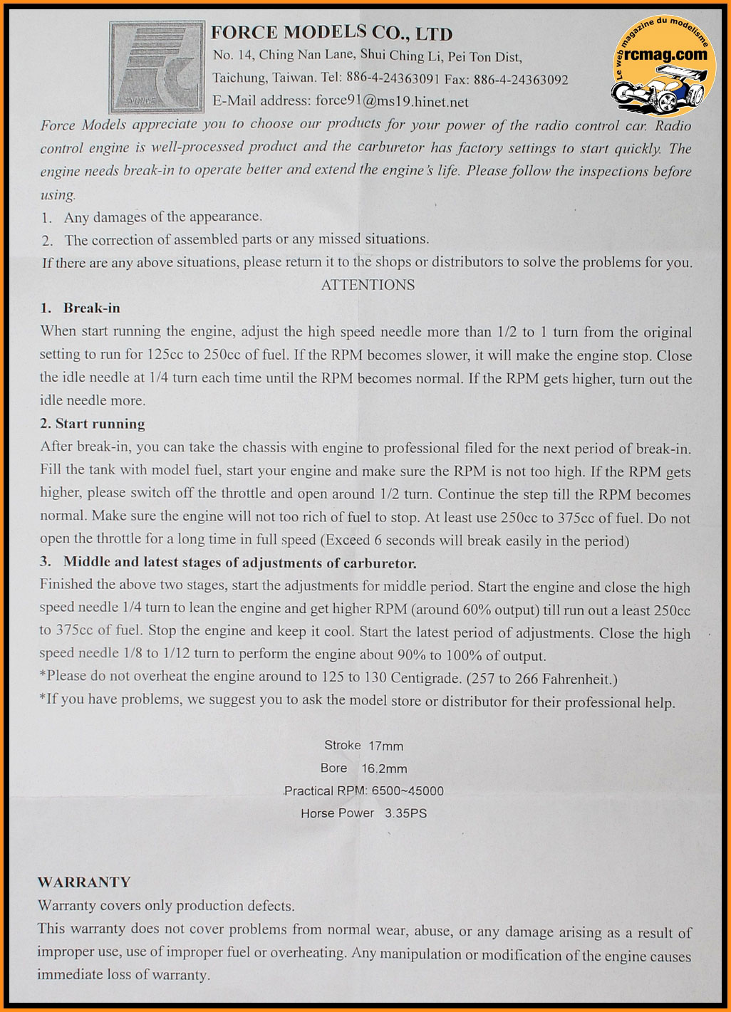

La planche avec l'éclaté et les références pour les pièces détachées et la notice en anglais.

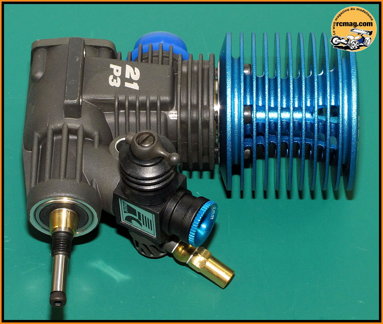

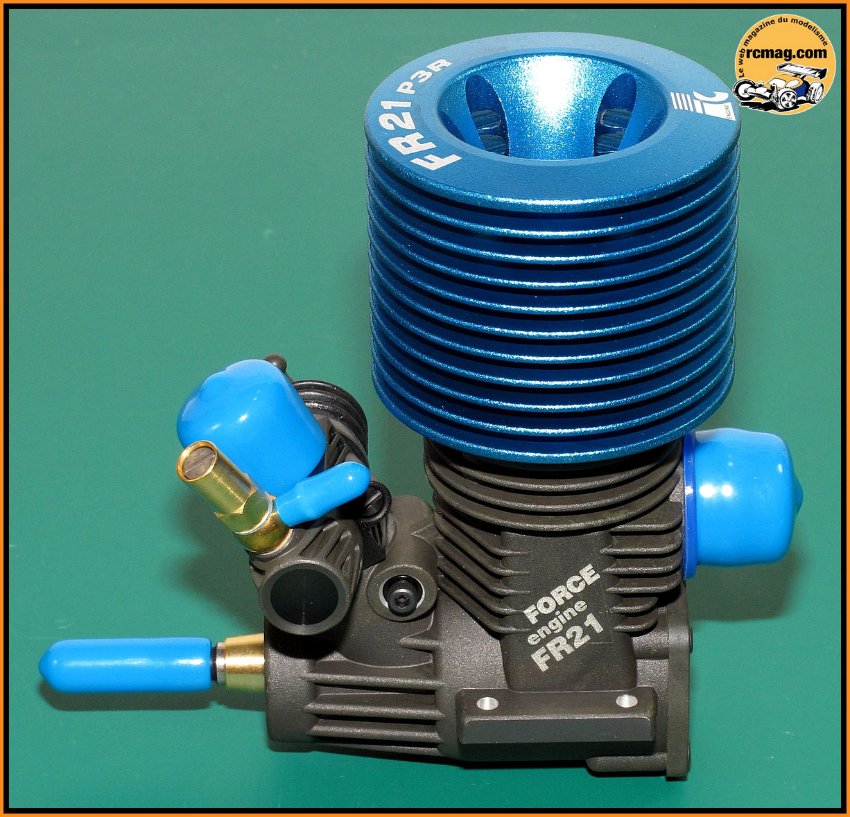

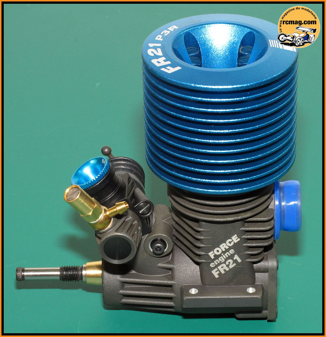

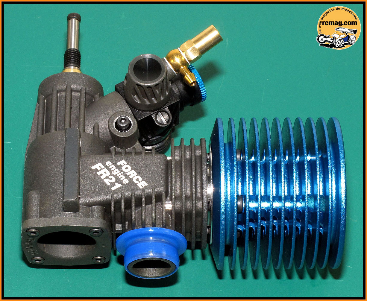

Ce Force E-21R20 3+2 transferts est du type longue course ( course supérieur à l'alésage ) à bougie turbo et vilebrequin de 14 mm.
La finition du moteur est soignée ce qui est une bonne nouvelle vu son tarif de vente.
Fiche Technique du Force E-21R20
Cylindrée : 3.49 cc
Alésage : 16.20mm
Course : 17.00mm
Nb. Transferts : 3+2
Vilebrequin : ø 14 mm Turbo
Carburateur : ø buses 8 mm
Bougie : Turbo
Poids : 354 gr

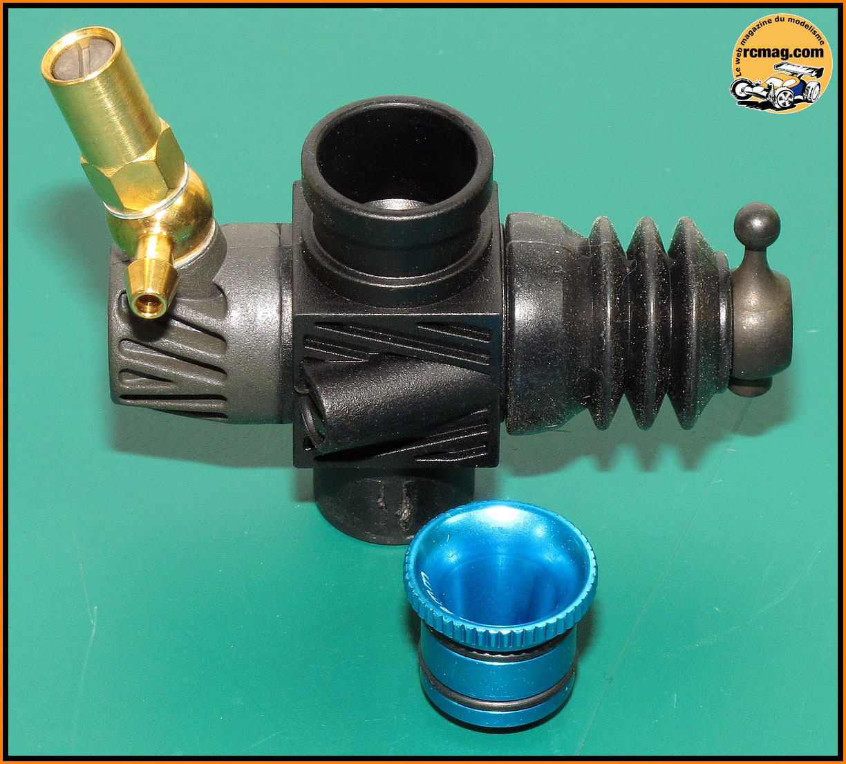

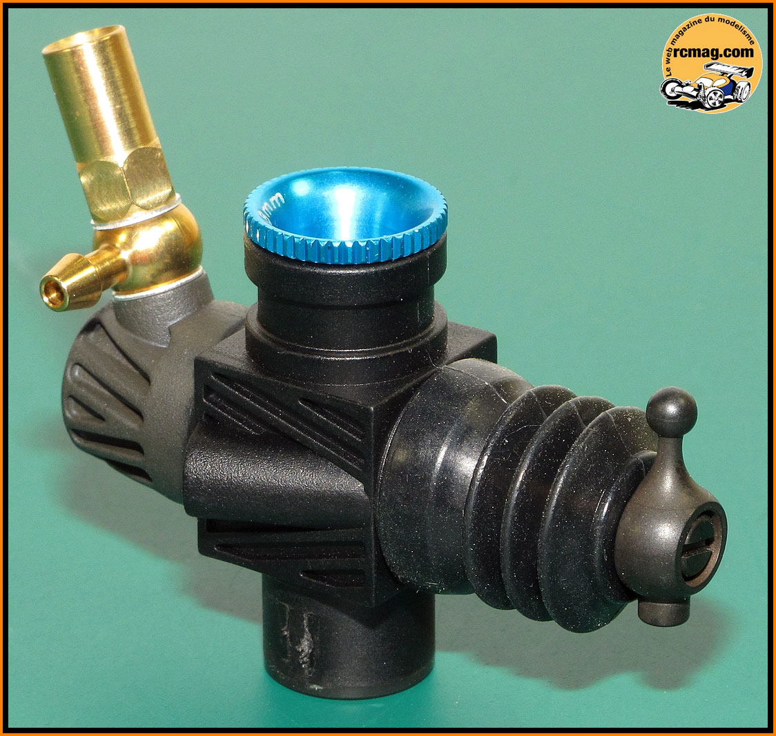

Le carburateur avec sa buse de 8mm en alu.

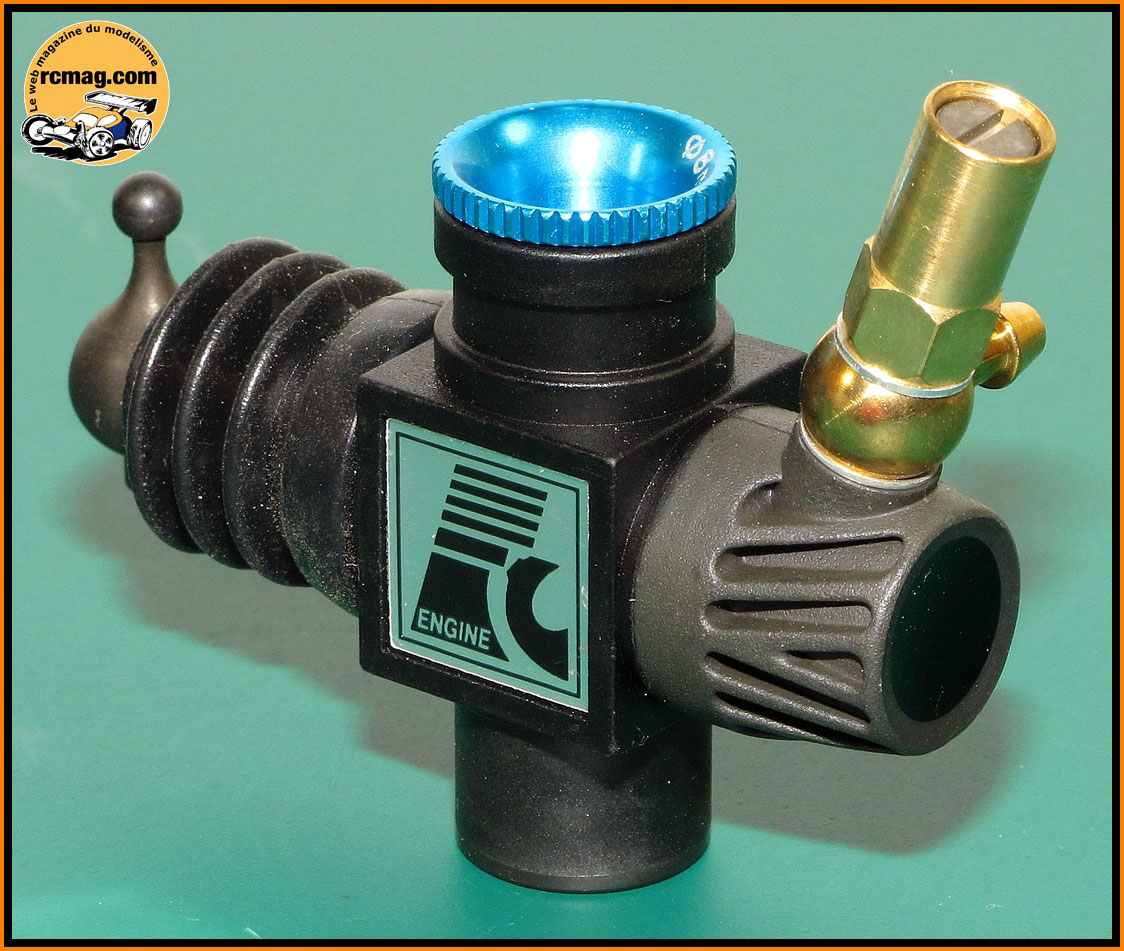

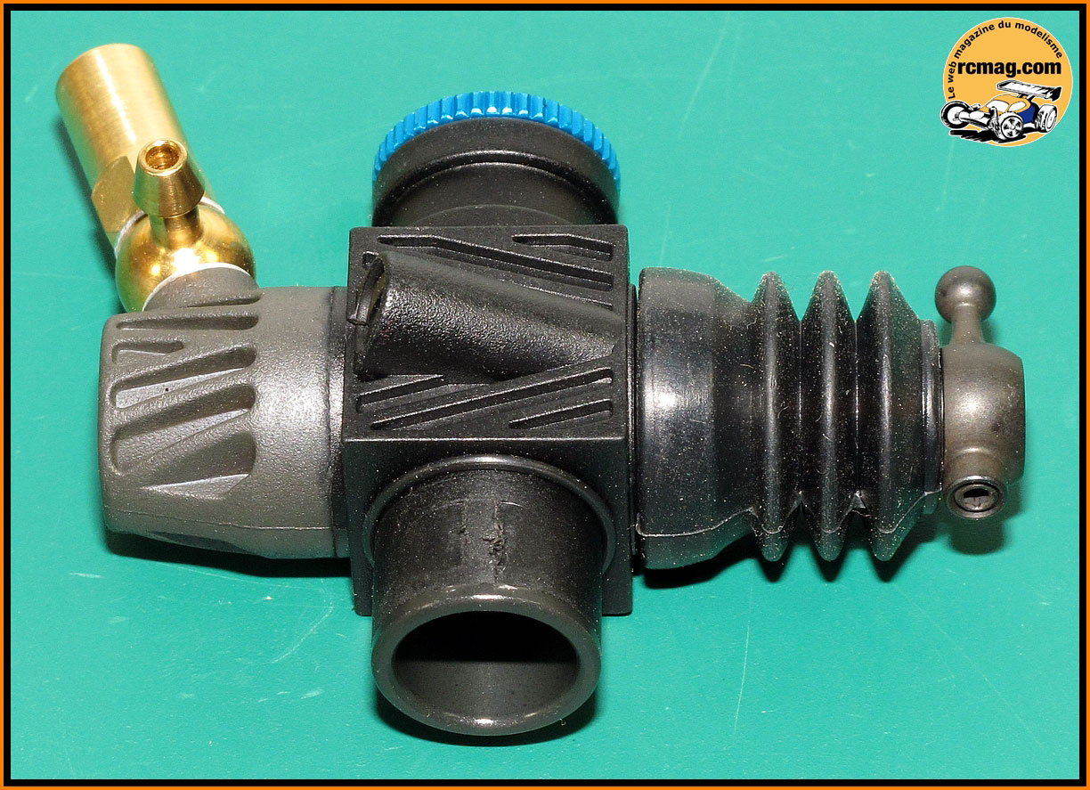

Le carburateur comme souvent en TT a un corps en plastique moulé ce qui retarde le phénomène de vapor-lock. Celui ci est spécifique à la catégorie TT,
la vis de ralenti se retrouve donc coté carter. Le venturi fait 9 mm et est équipé d'une buse alu de 8 mm.
Pour l'étanchéité on trouve un joint torique sur l'embase du carburateur et un autre qui est intégré au carter moteur.

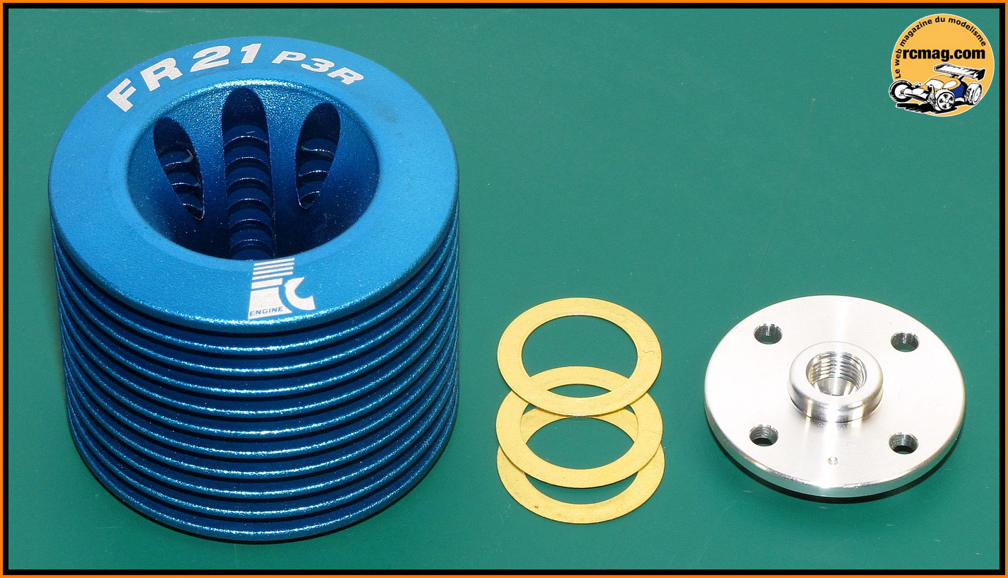

L'insert séparé pour bougie turbo et 3 joints de décompression ( 3 x 0,2 ) en alliage de cuivre. A noter que si la bougie est présente sur la photo, elle n'est pas livrée d'origine.
Par contre si comme nous vous prenez le moteur avec son résonateur, la bougie est offerte.

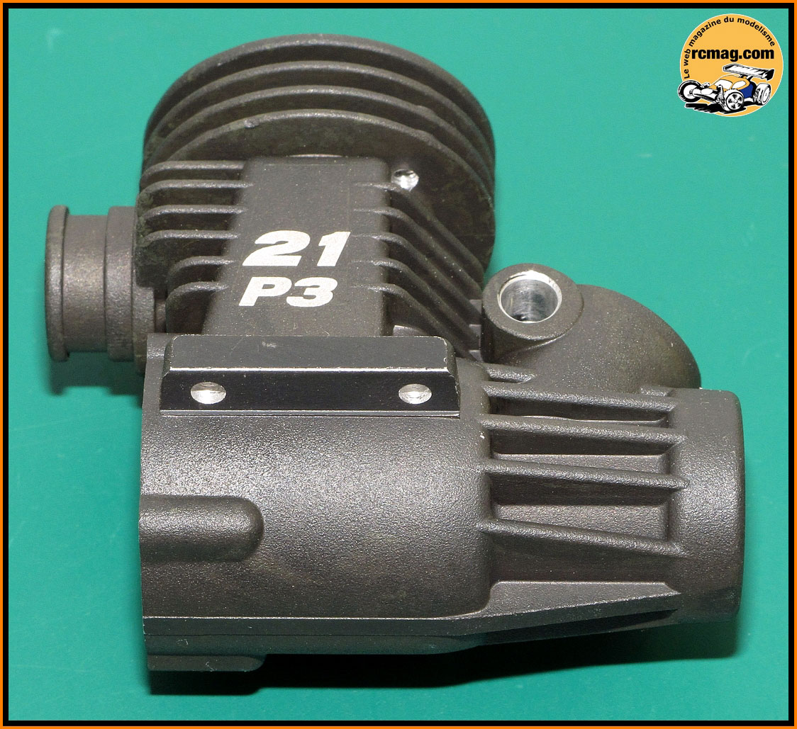

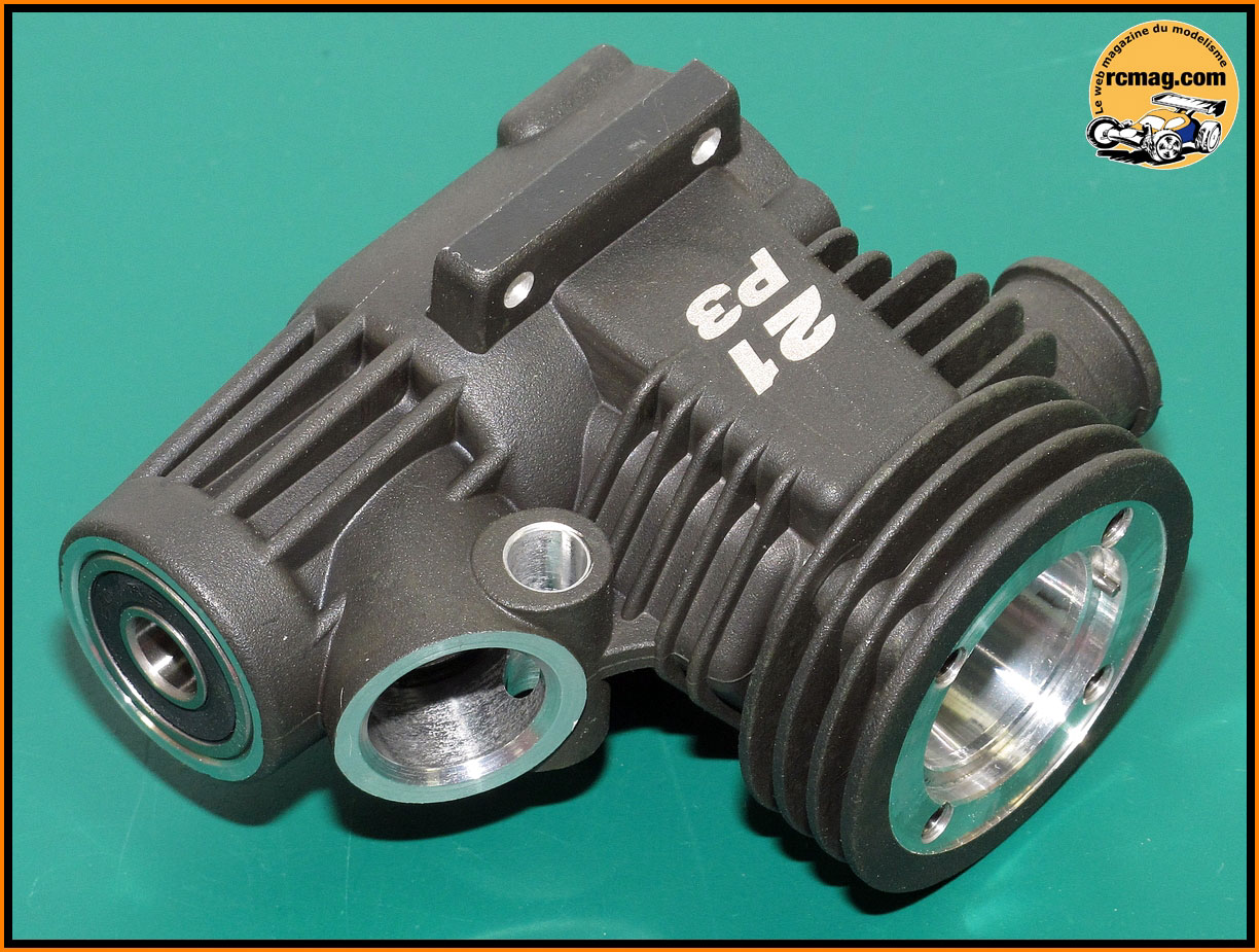

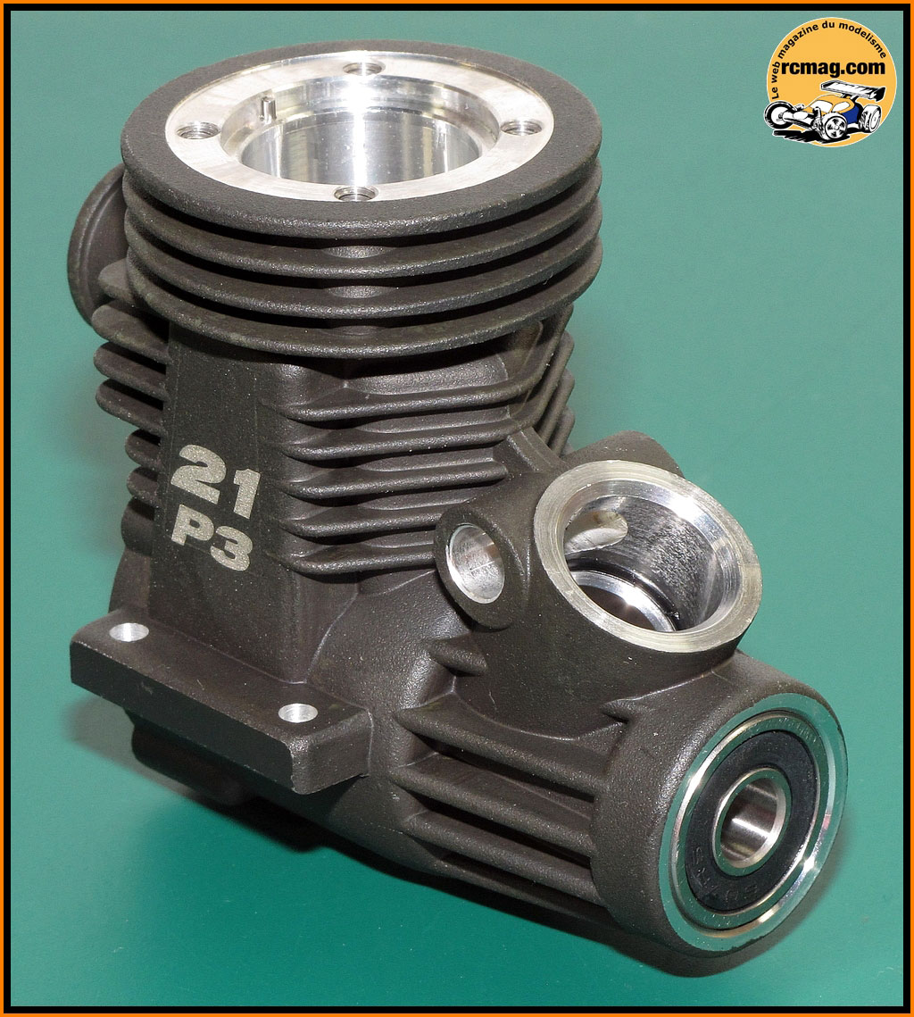

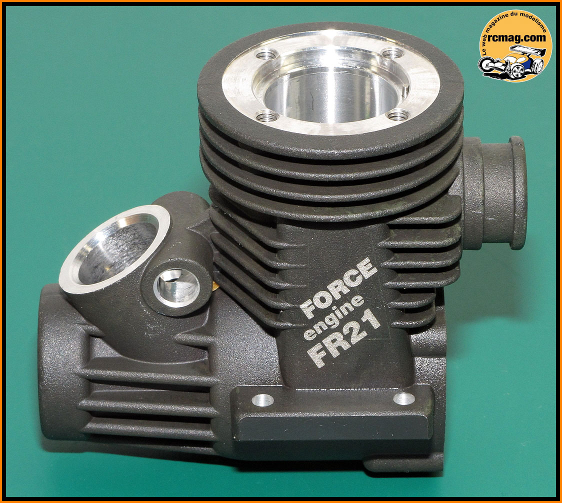

Le carter traité "black" ( 114gr ) bénéficie d'une belle finition.

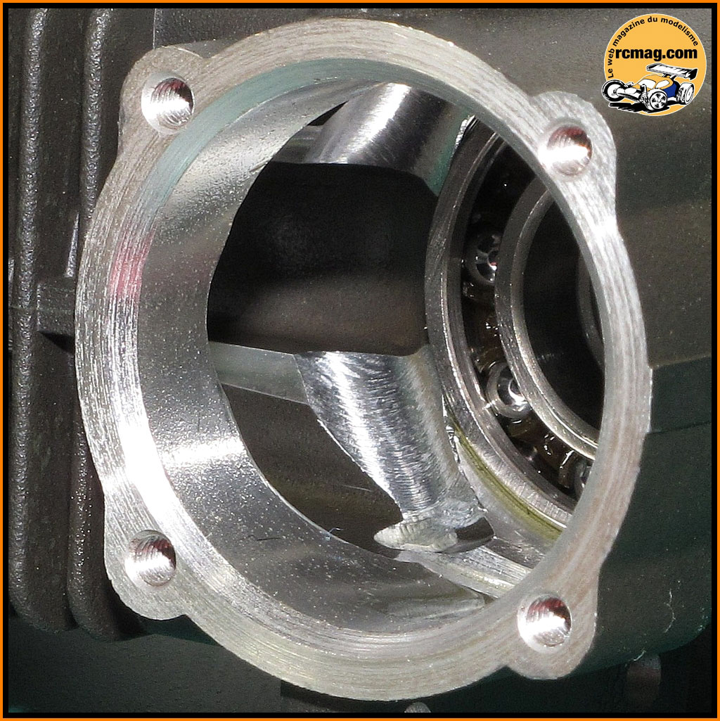

Sur cette photo vous pouvez voir le travail de préparation sur le carter au niveau des transferts

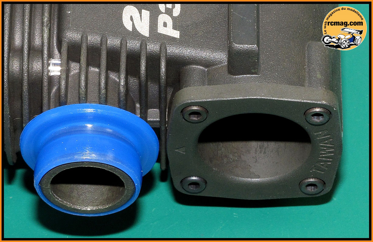

L'usinage au niveau de l'échappement.
