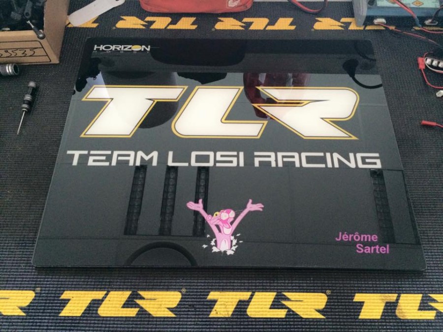

Petit cadeau pour Jérôme aujourd'hui OK!

C'est Noël après l'heure!! Very Happy

Salut,
je vais peut être poser une question co....ne mais c'est quoi ? Question
A+

C'est une planche de réglage 😃
