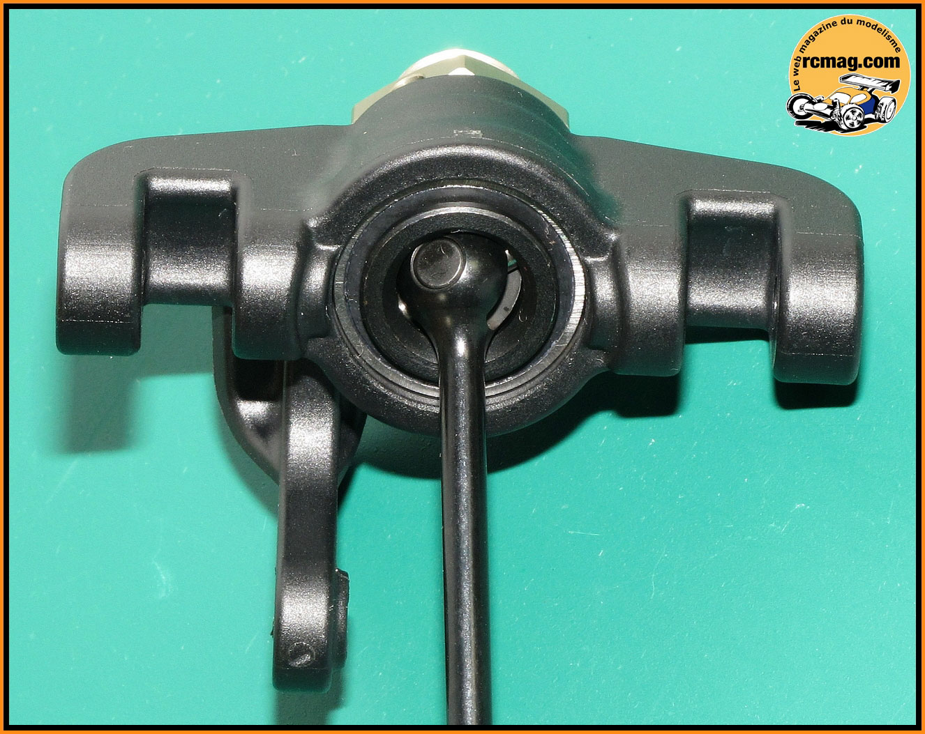

Les cardans en places dans les fusées.
La goupille prisonnière du gros roulement c'est je trouve un gros plus niveau fiabilité et facilité de démontage.

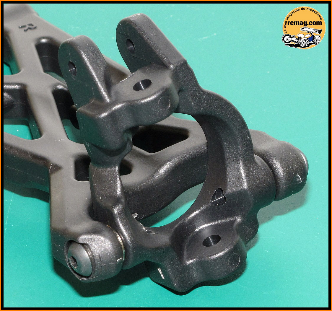

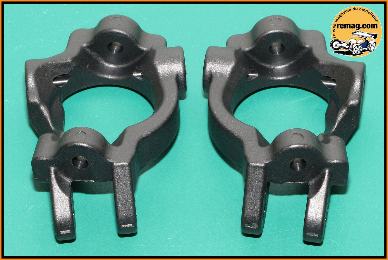

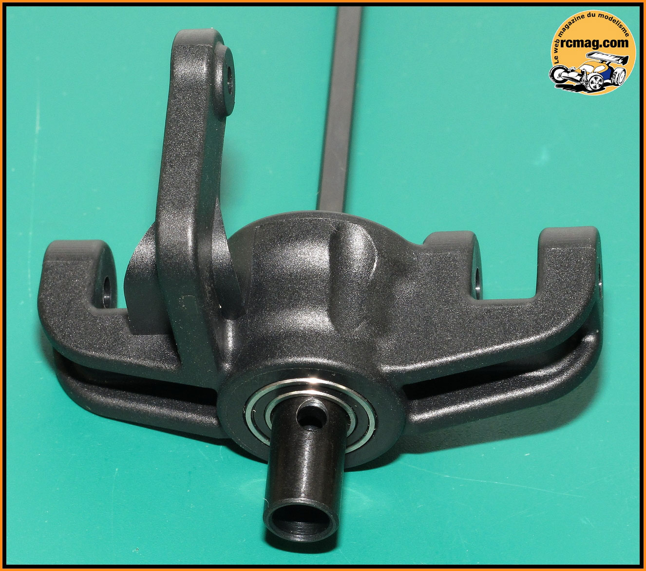

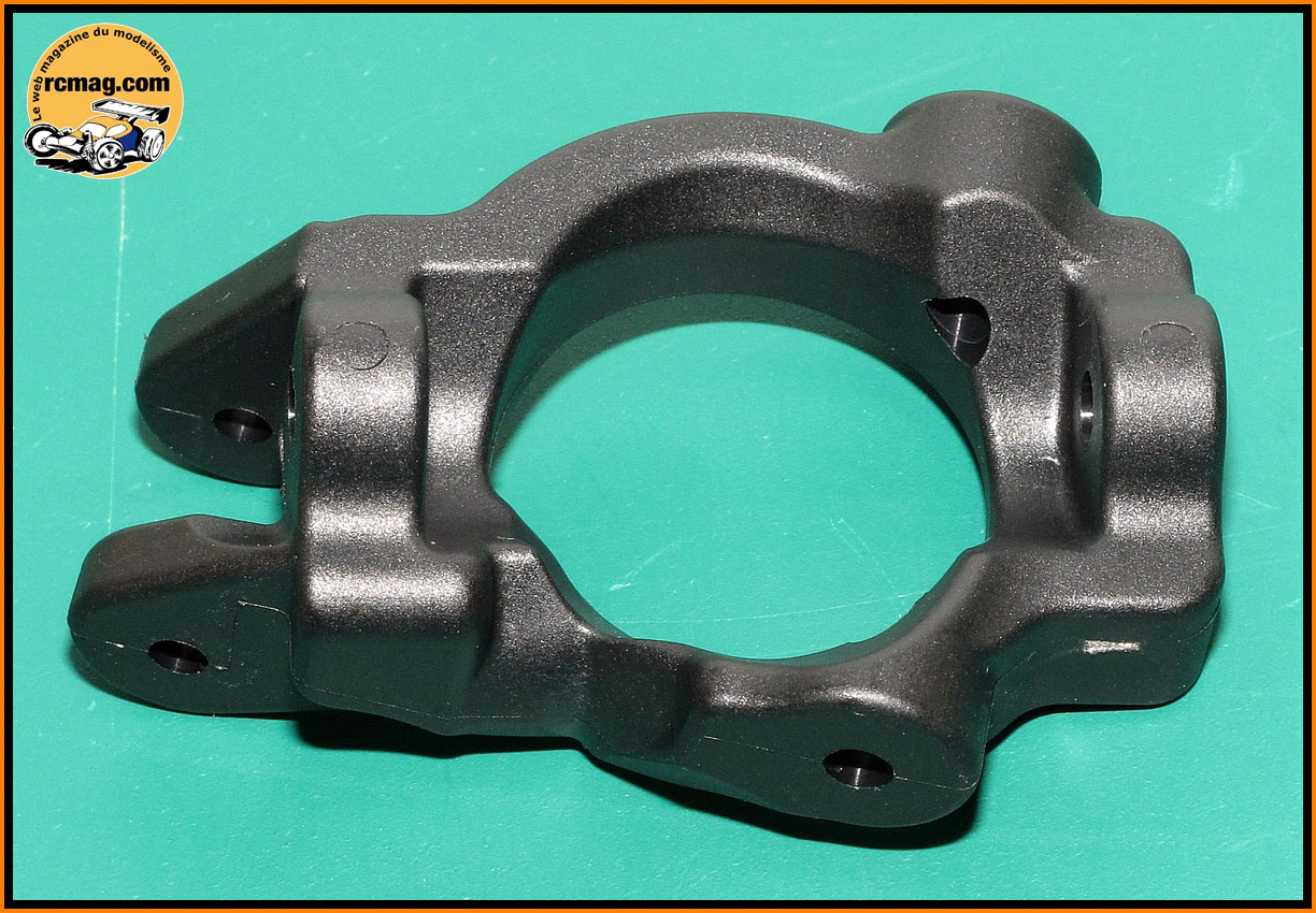

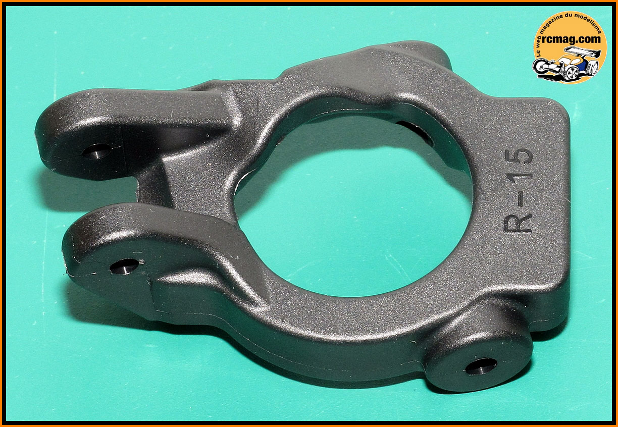

Les étriers plastique avec une chasse de 15°, en options il existe d'autres valeurs.
On retrouve une unique2 possibilité d'ancrage pour régler la prise de carrossage.

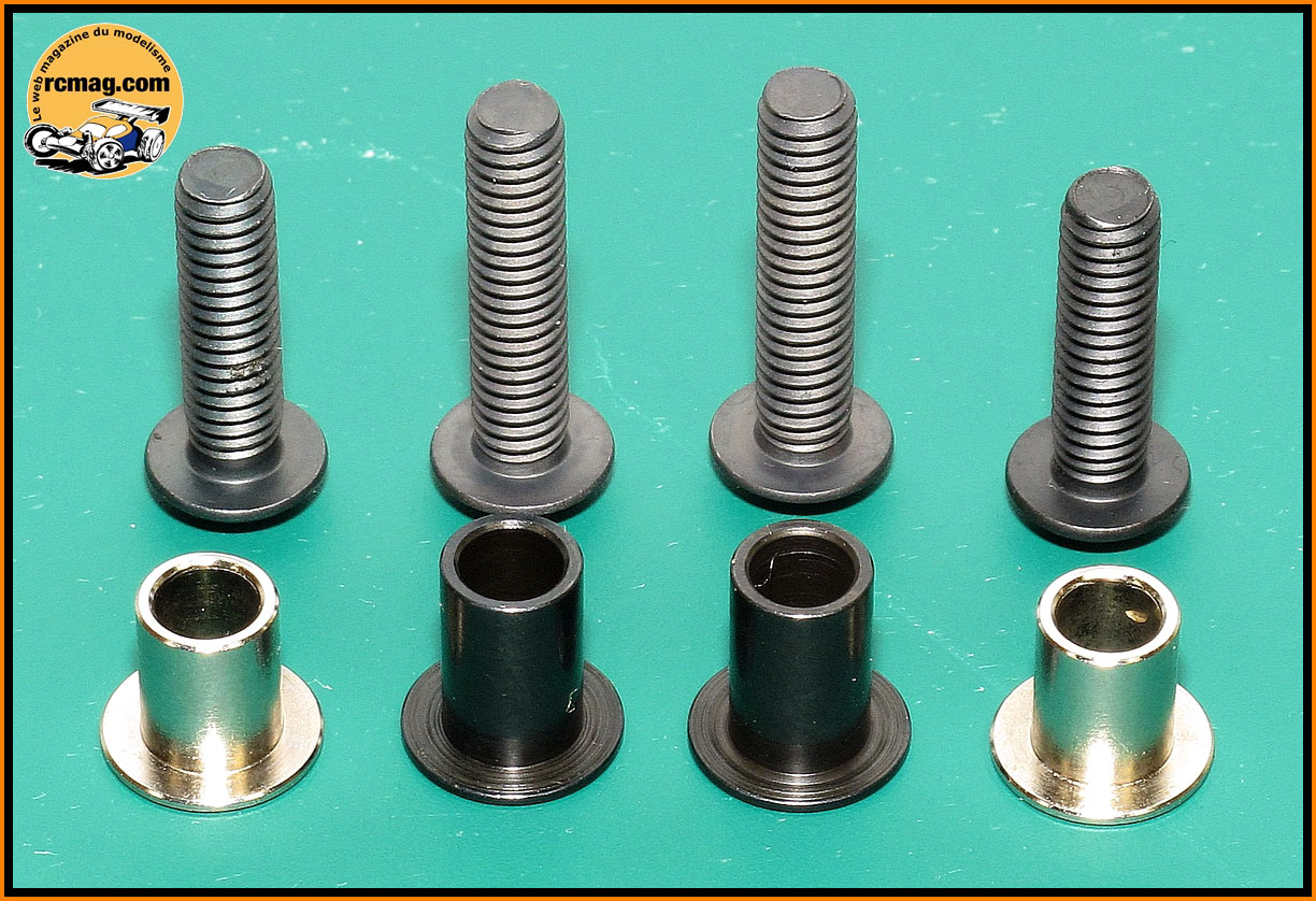

Les inserts métallique de triangulation avec leurs vis CHC à tête bombée.

Montage des étriers sur les triangles. Le montage est plus simple que sur le EU car pas besoin de frein filet ( pas de pièces alu ).

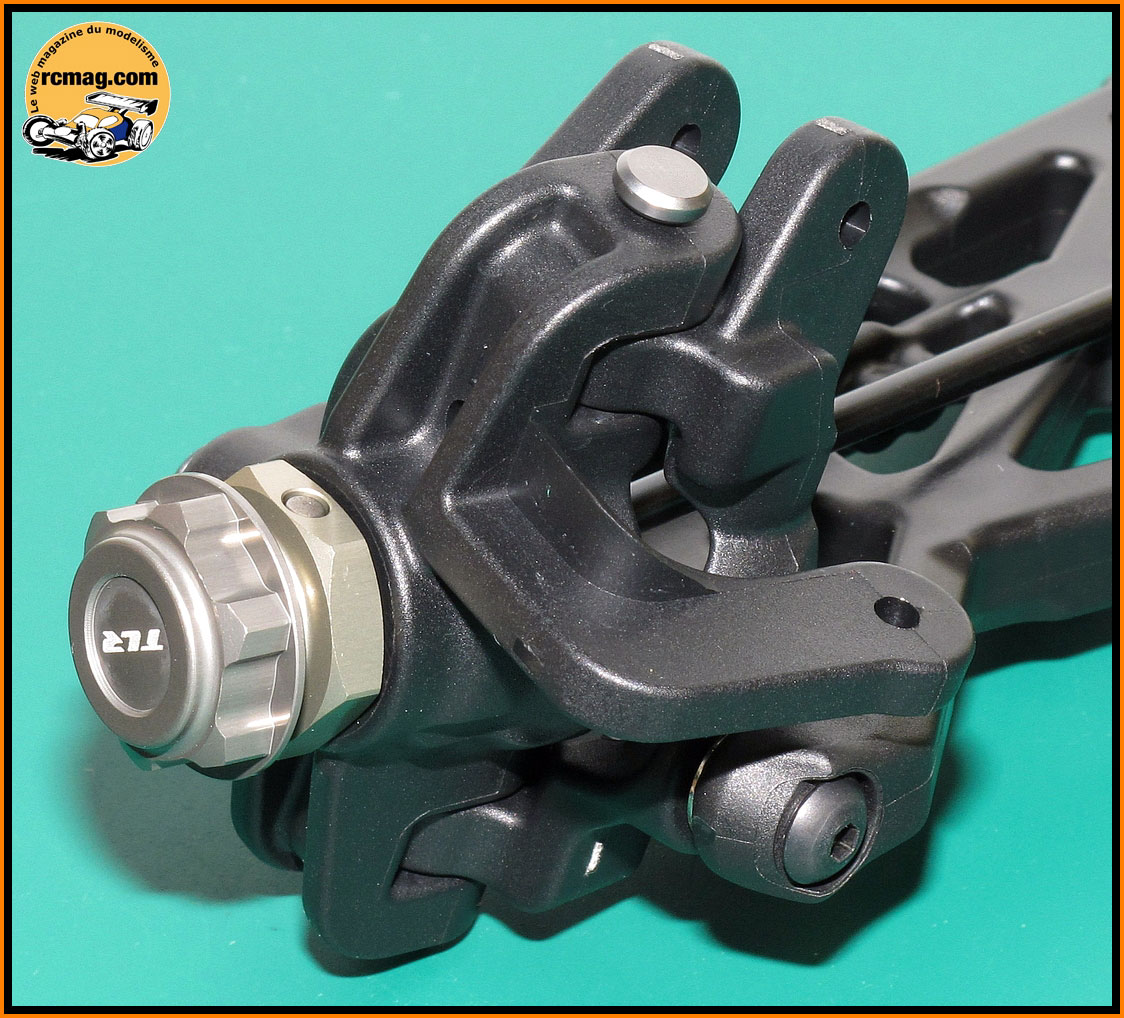

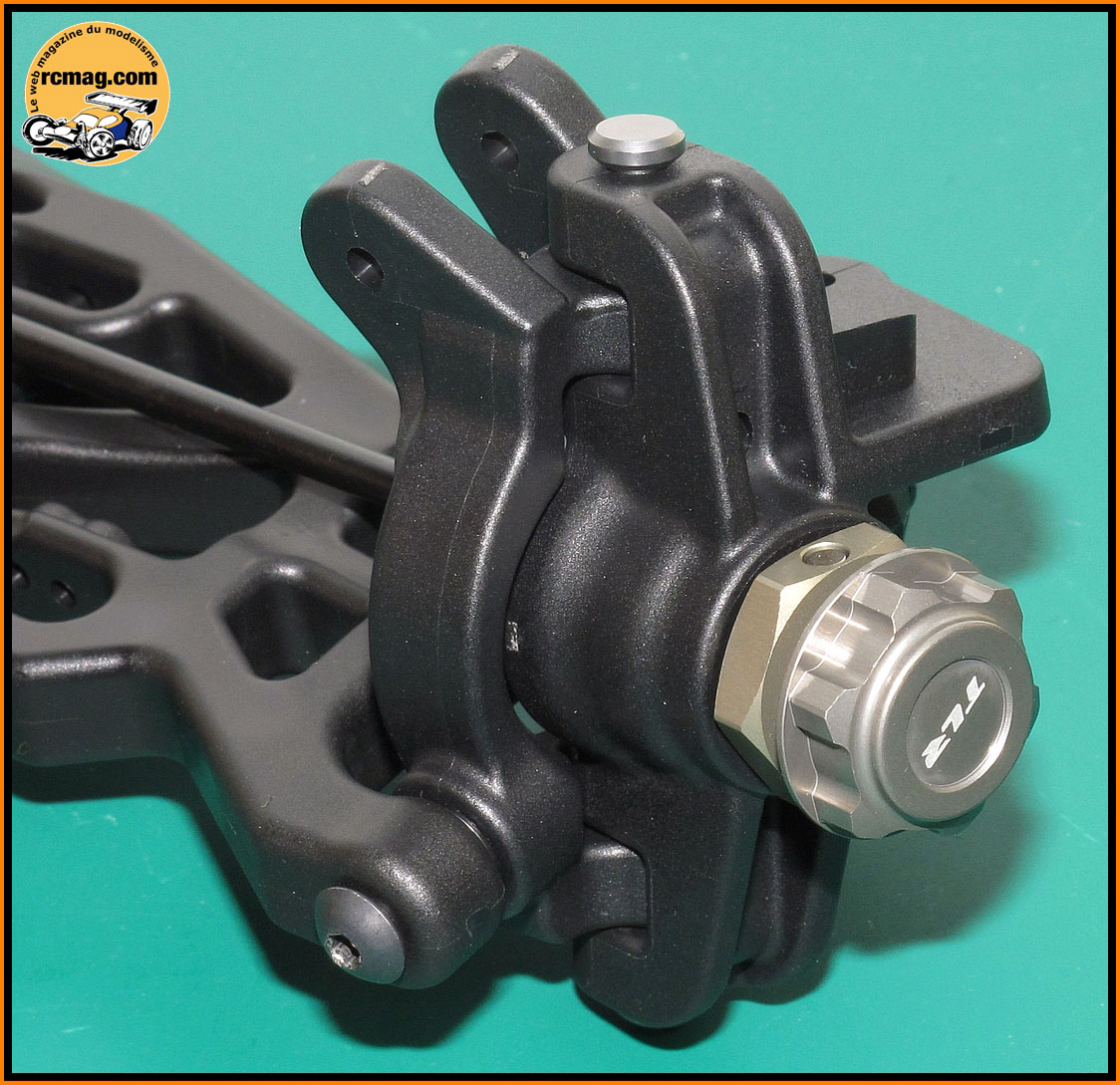

Les axes de pivots pour les fuses qui bénéficient d'un traitement de surface

Une fois monté l'ensemble est bien libre et sans jeu.

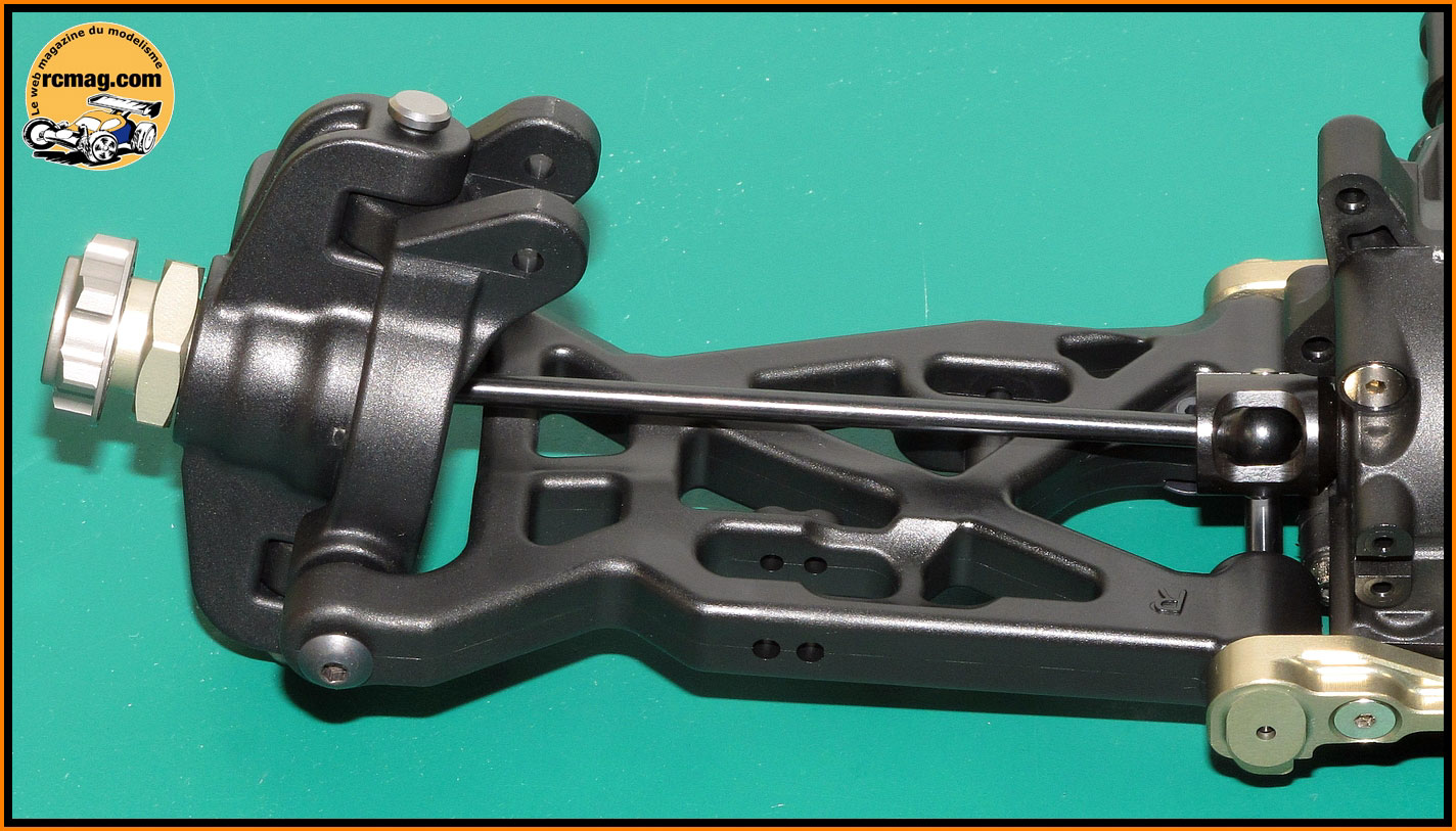

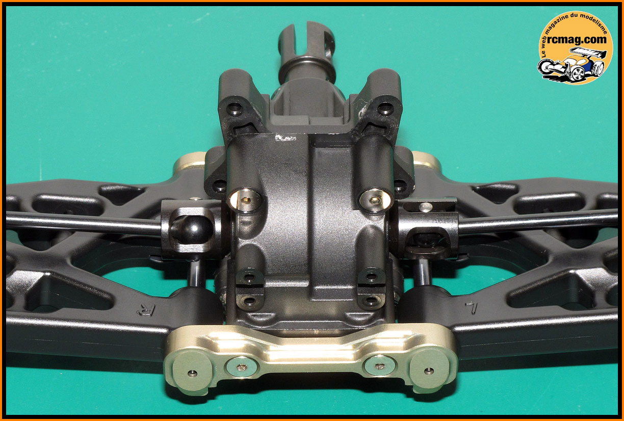

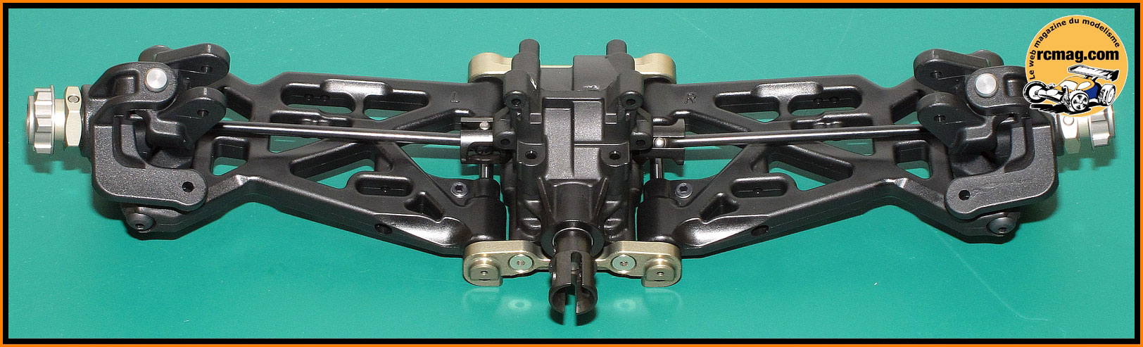

B-07 : Assemblage de la triangulation sur la cellule
Messages: 120748
MessagePosté le: 10.08.2014, 13:59:23    Sujet du message: Répondre en citant
Les pièces nécessaires au montage de la triangulation sur la cellule
Messages: 120748
MessagePosté le: 10.08.2014, 15:18:25    Sujet du message: Répondre en citant

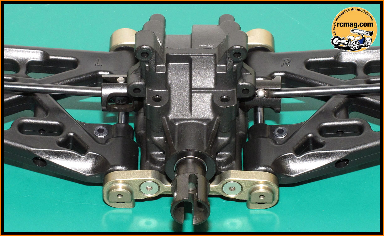

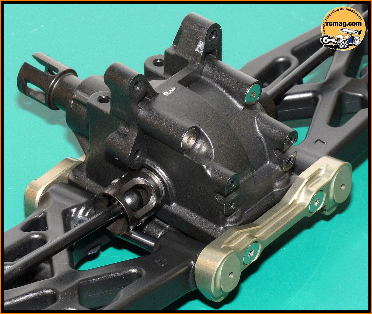

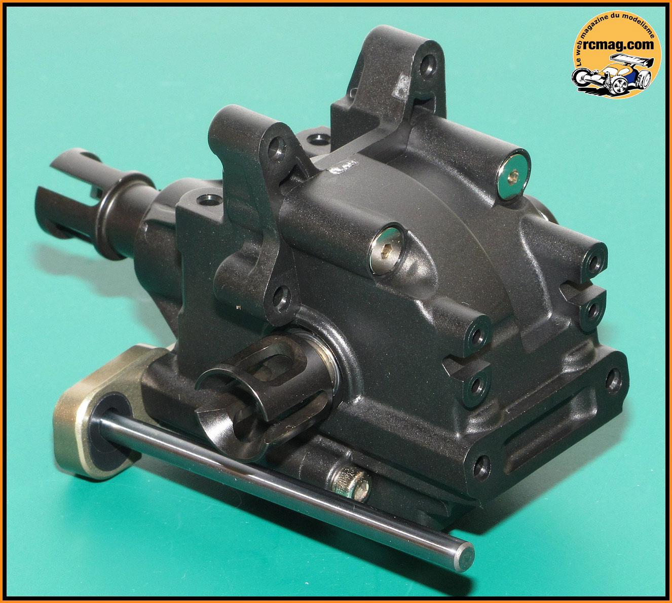

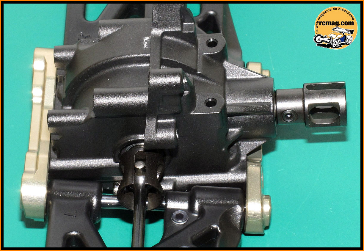

Les cales de triangulation sont d'origines en alu et permettent grâce à des inserts de régler l'anti plongé.
Messages: 120748
MessagePosté le: 11.08.2014, 15:57:58    Sujet du message: Répondre en citant
Les inserts livrés avec le kit.
Messages: 120748
MessagePosté le: 11.08.2014, 15:58:29    Sujet du message: Répondre en citant
Messages: 120748
MessagePosté le: 12.08.2014, 17:00:38    Sujet du message: Répondre en citant
Messages: 120748
MessagePosté le: 12.08.2014, 17:01:02    Sujet du message: Répondre en citant
Messages: 120748
MessagePosté le: 12.08.2014, 17:01:48    Sujet du message: Répondre en citant
Le montage de la triangulation sur la cellule terminée, c'est bien libre et sans jeu.
