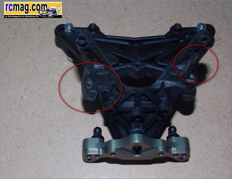

Le montage du kit EXOTEK est terminé, j'en ai profité pour monter la cale de cabrage et celle de chasse alliage :

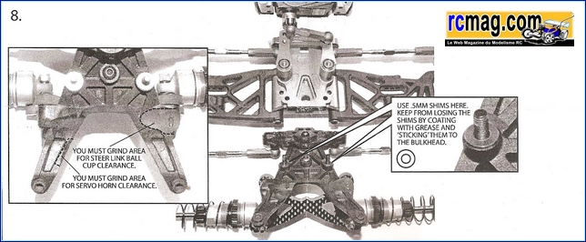

Pour monter le dessus de cellule avec les modifications préconisées par la notice, il faut faire un bon nombre de montages à blanc avant de trouver la bonne forme:

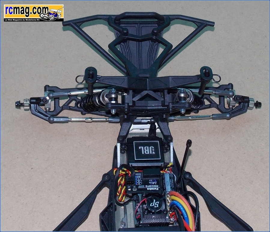

Le dessus de cellule fini, plus rien ne frotte, le support d'amortisseur avant y a droit aussi:

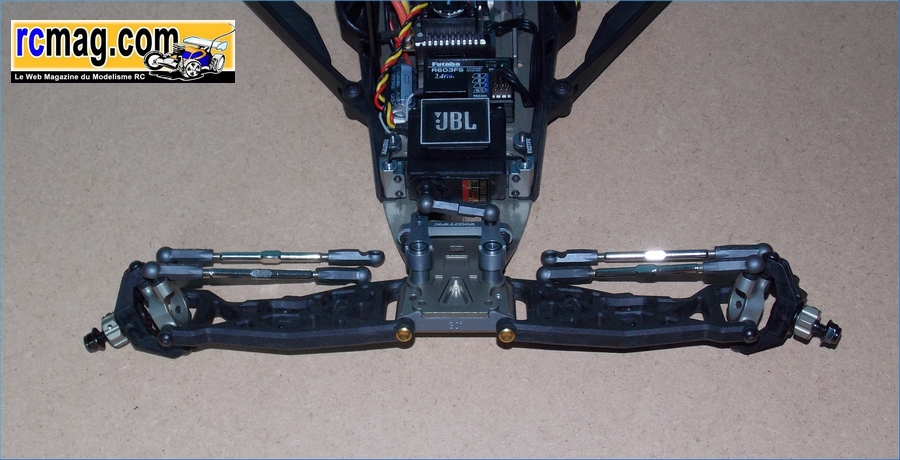

Vu arrière tout remonté, les supports de servo EXOTEK le font reculer, le cordon du servo a migré, c'est plus "clean":
Au niveau débattement, idem, pas rouler, vu je beau temps, visuellement, ça donne l'impression qu'il y a moins d'expo, d'autres réglages sont possible en ajoutant des rondelles sous les rotules Smile

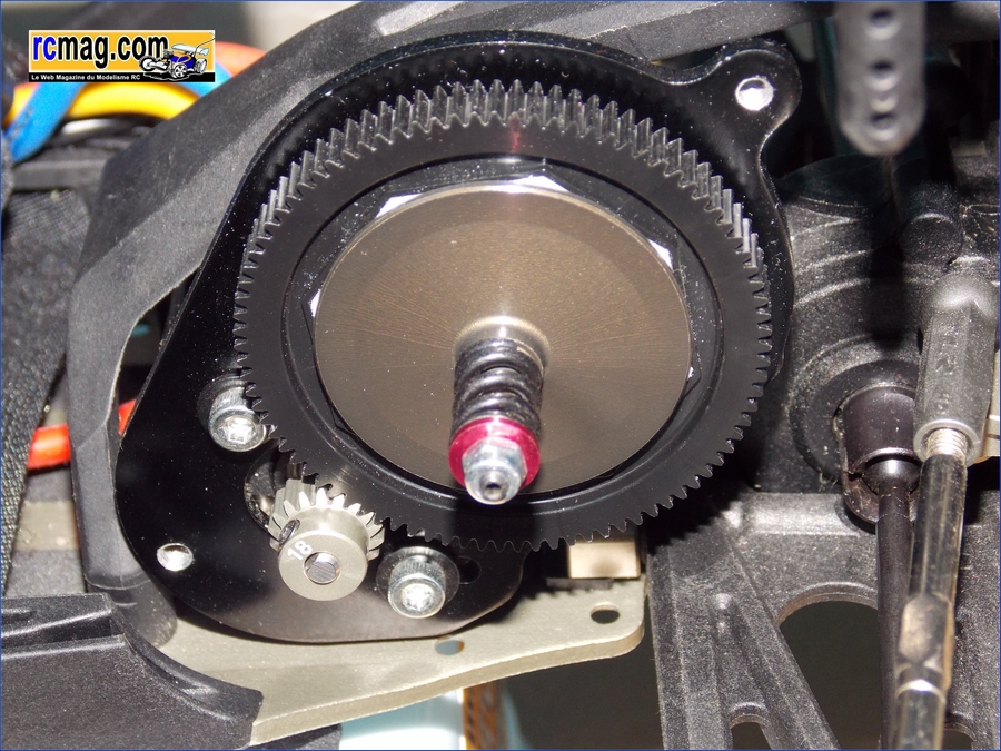

Sur le 22.2, le slipper essemble étrangement à celui des anciens B4 / T4, ayant couronnes et patins:
Les couronnes Associated font 5,5 mm d'épaisseur, les TLR 4 mm, le pignon porte sur toute l'épaisseur.
Le slipper VTS Associated se monte aussi, mais le cache sera absent.

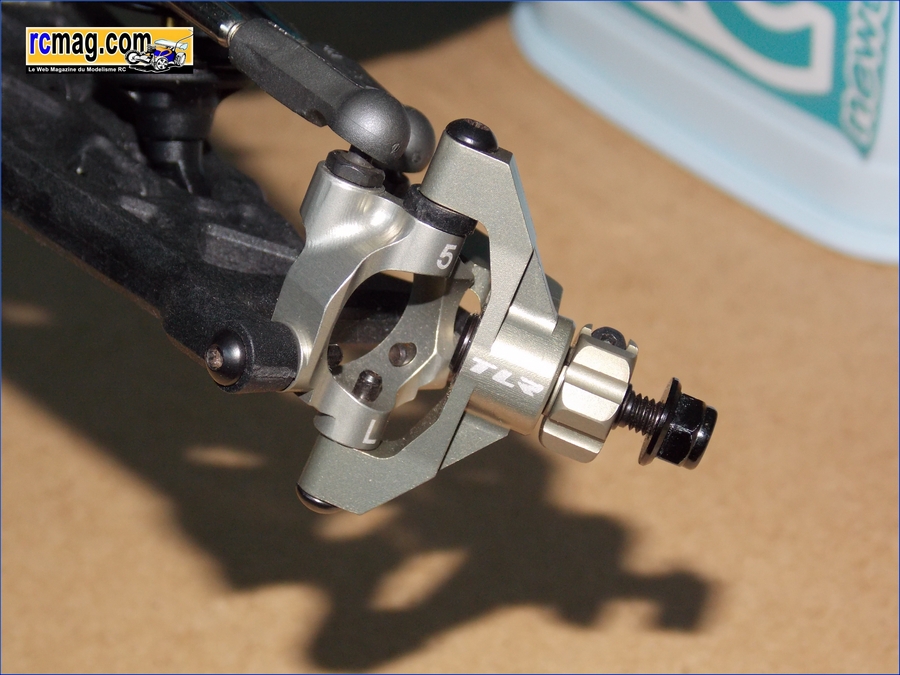

A l'avant, pour faire beau Smile , j'ai monté les porte fusée alliage TLR, livrés avec axe et écrou à la place des king pin, taraud préparé pour monter les king pin, les porte fusée sont déjà taraudés, un axe dans un filetage doit prendre assez rapidement du jeu, non Question
Montage avec les king pin:
