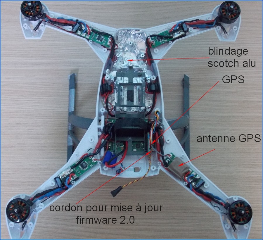

Mon 350 QX est en version firmware 2.0, le cordon est en trois parties, l'autre sert pour un autre Blade avec une prise Futaba.
Pour brancher la petite rallonge, autant l'ouvrir ( beaucoup de vis Mad ).
Le GPS migre le long de la boite de l'accus, et son antenne sur le contrôleur N°4 ( bien isoler les deux élements, sinon, pchit ).
Cette opération fait parti du passage en Blade 350 QX 2.0 pour améliorer la réception GPS d'après Blade.
J'ai blindé l'avant du drone pour les interférences 2.4 ghz.
A suivre les essais caméra embarquée, au sol ( SC10 4x4 ) et sur le 350 QX Smile
