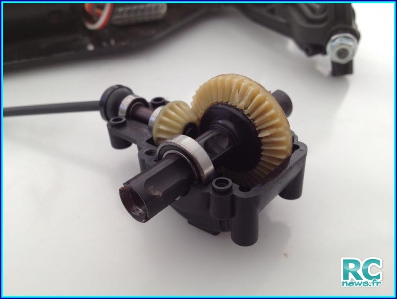

Pour souder les cms, il existe une machine, tu mets une petite bille de soudure sur chaque trou, positionne le cms, régle la tempéraure et la sonde, et en 5 mn, c'est fait Wink
Un diff de RC10B44.2 à la cactus Classic Mad
La transmissions avec pignons et couronne alu ne devrait plus tarder OK! OK!
