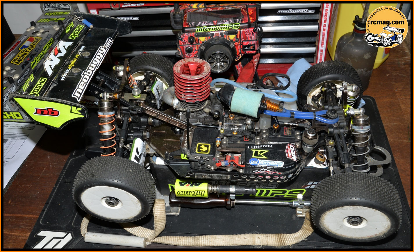

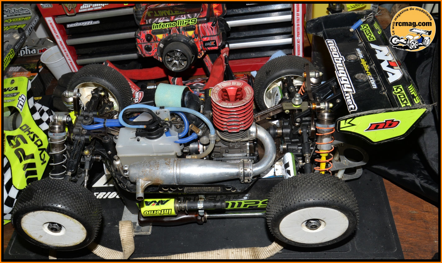

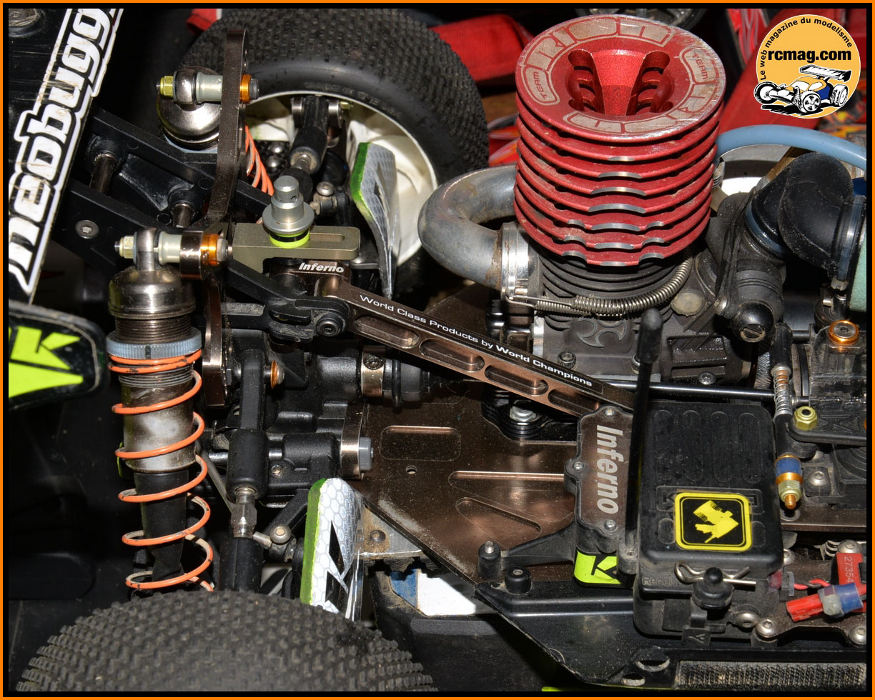

Le MP9 de Guy Montange motorisé par un Orion ( ligue 15 )

Merci Tractoricou
j'ai fait des petites modifications pour quand tu a un mécano qui ravitaille les yeux fermé
support de travail et de départ ultra léger Wink toujours pour mécano qu'a les yeux fermé

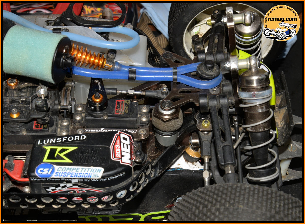

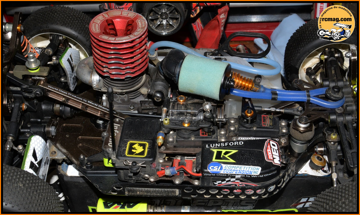

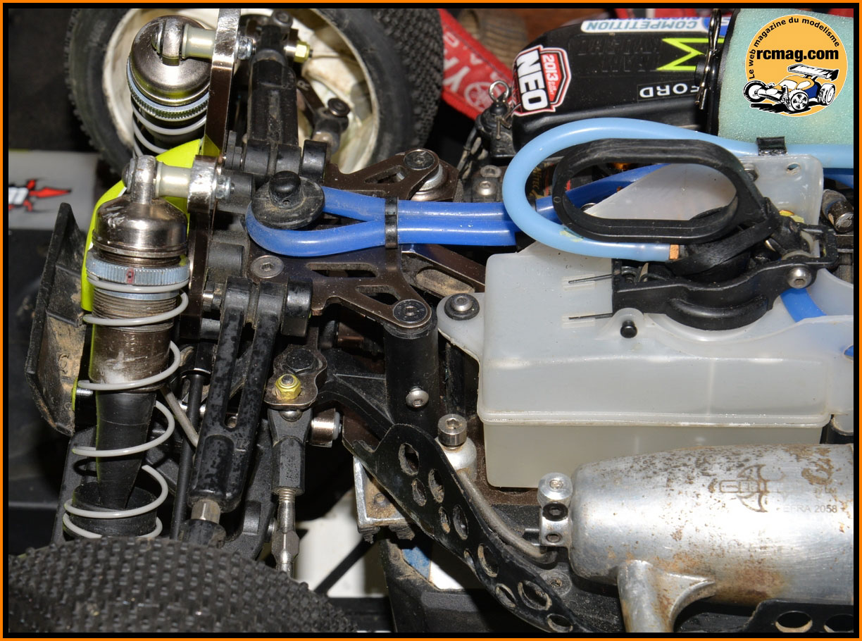

salut et merci
pour les stickers , je trouve que ça fait style et ça cache la misère de la peinture aérographe (ma première).
pour les bavettes ajouré , et bien c'est pour contrecarrer le poids des stickers Very Happy non je rigole c'est juste pour que la chaleur qu'il fait sous la caro s'échappe plus vite .
et tu démonte plus vite aussi , car les deux écrou/vis sont en moins.

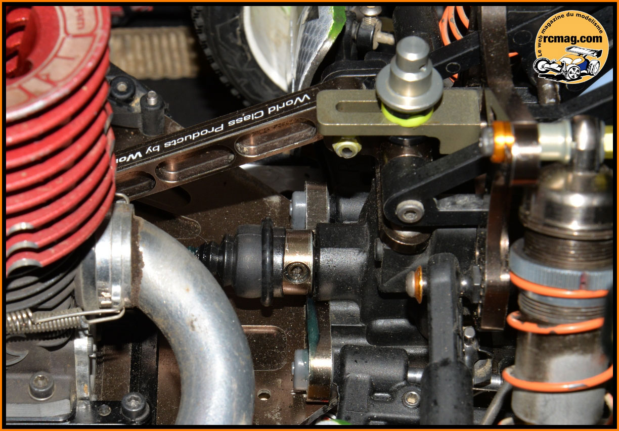

et je sais pas si vous avez vue derrière l'axe de triangle av : le petit joint torique pris entre deux rondelles Wink
j’appelle ça un amortisseur de choc et ça peu évité de tordre le support d'axe en alu sur un choc .
et la petite plaque en plexi su le dif central : pour éviter les projections direct sous le filtre a air .

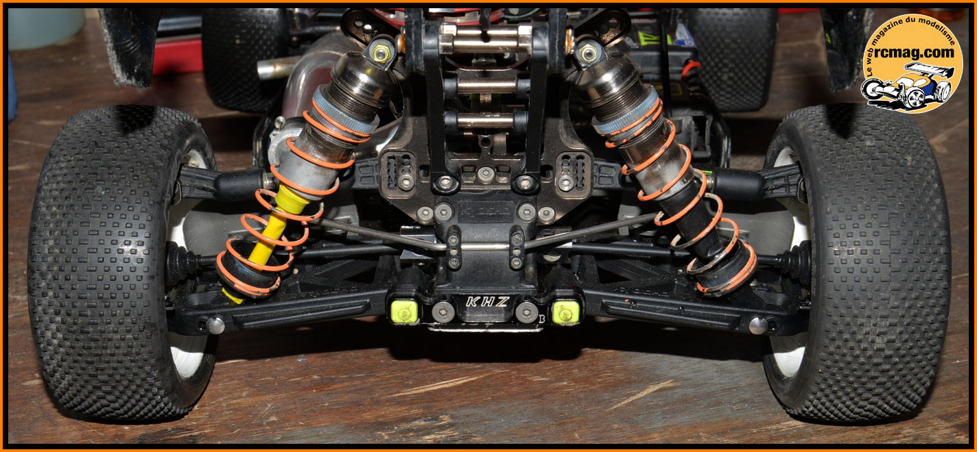

Amortisseurs de choc + renfort du support d'axe de triangle AR Wink
