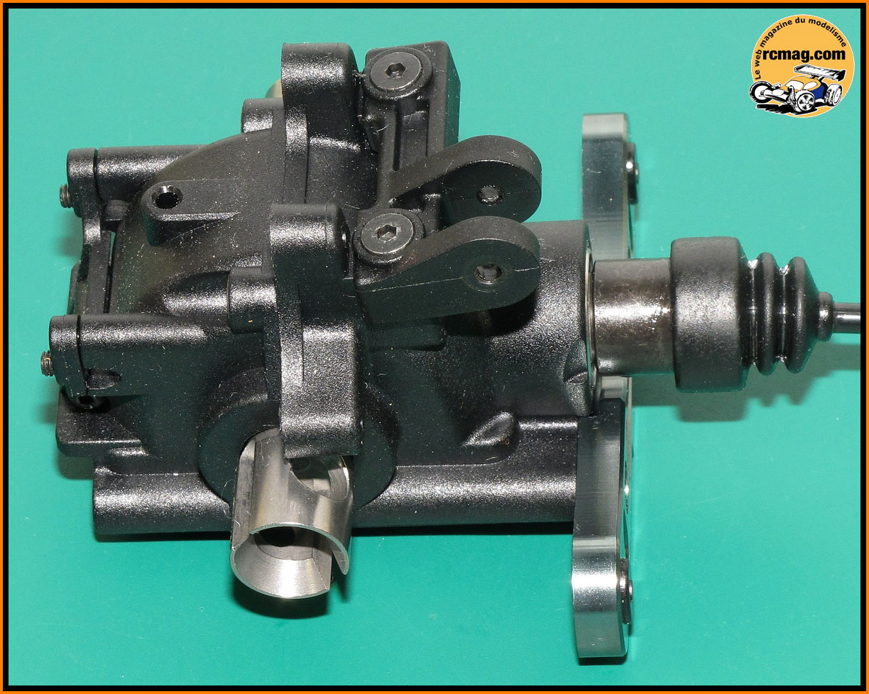

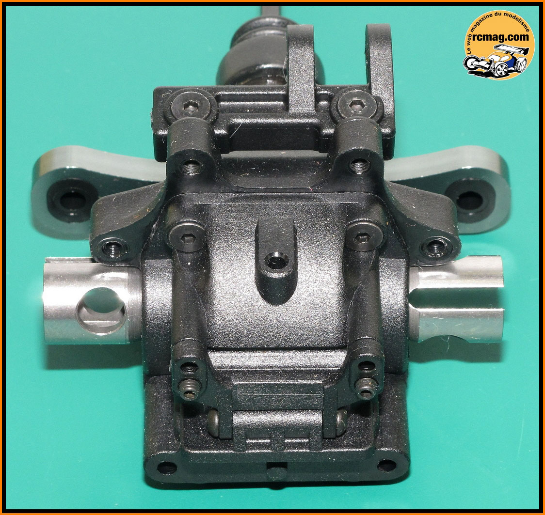

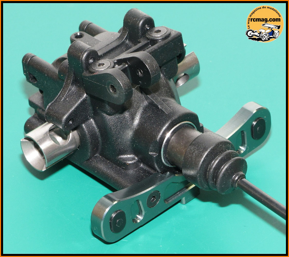

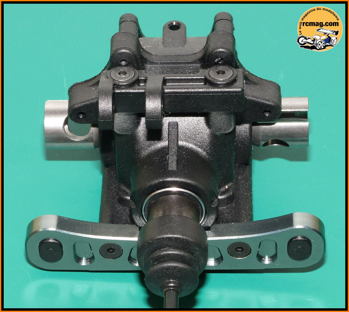

La cellule arrière qui est identique à l'avant.

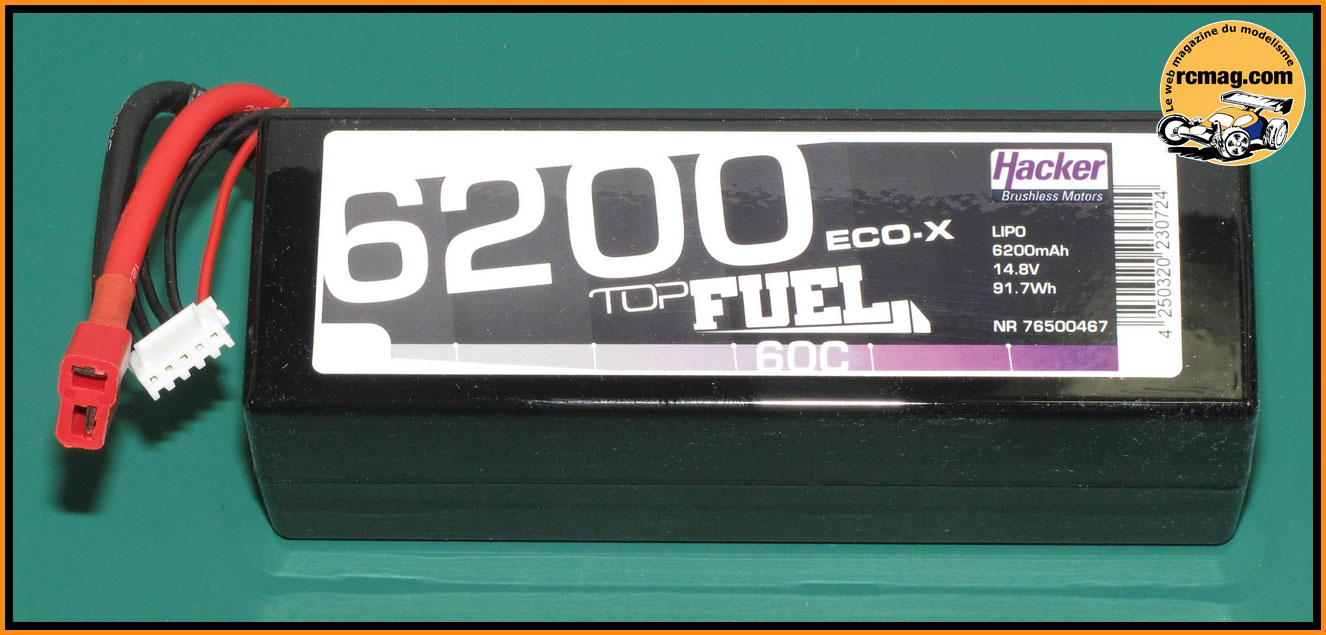

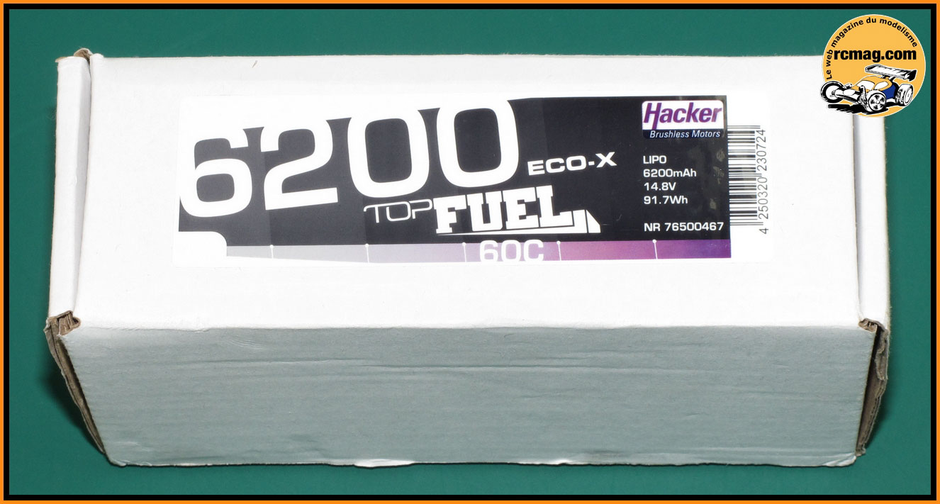

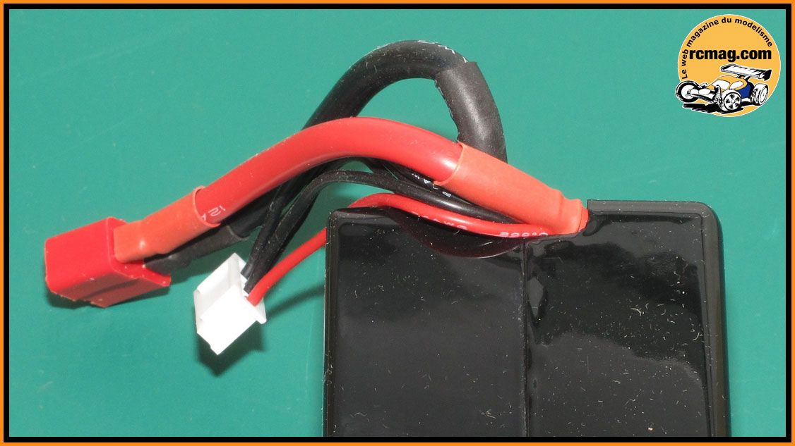

La batterie Lipo Top Fuel Hacker 4s 6200mAh 60c ( 574gr ) qu'utilisera Guillaume pour la saison 2014.

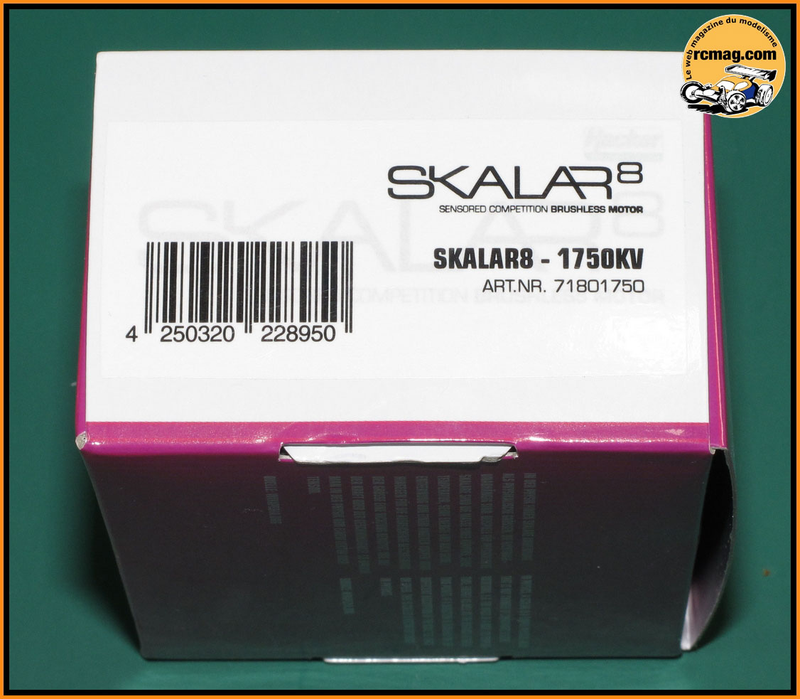

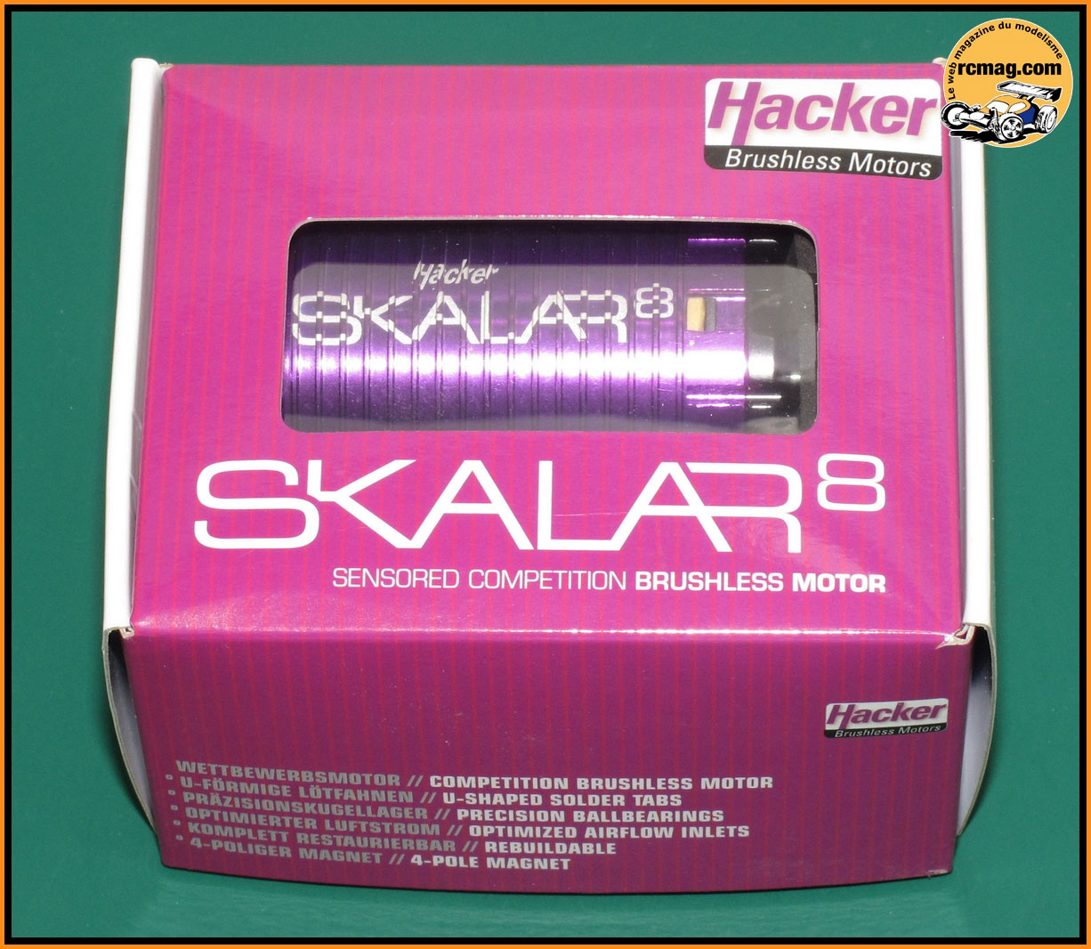

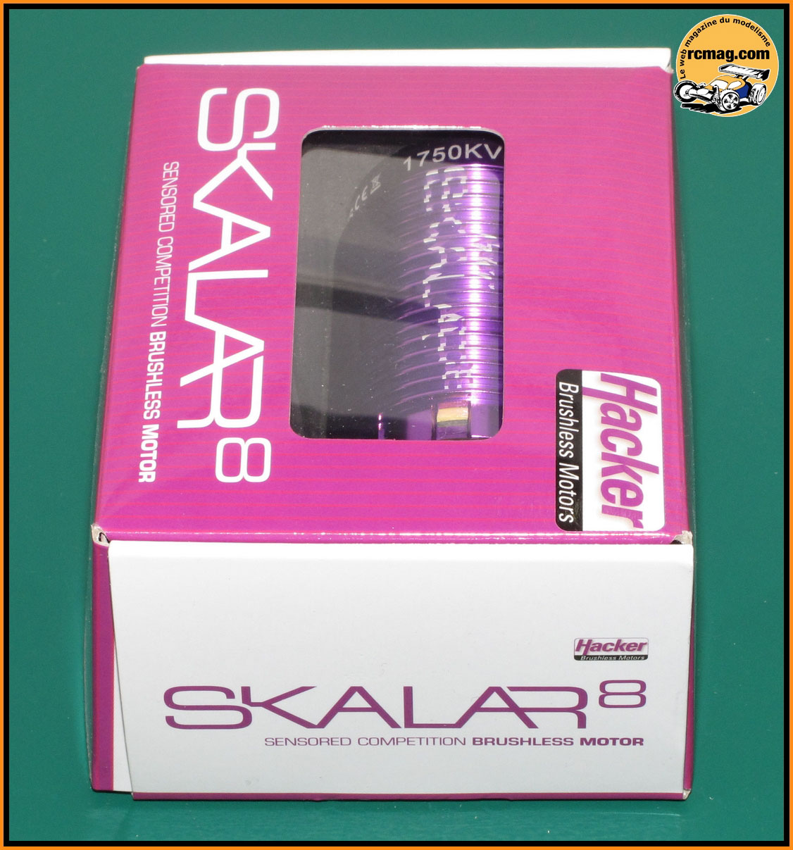

Pour ce premier essai Guillaume a choisi un moteur Hacker Skalar8 1750kv.

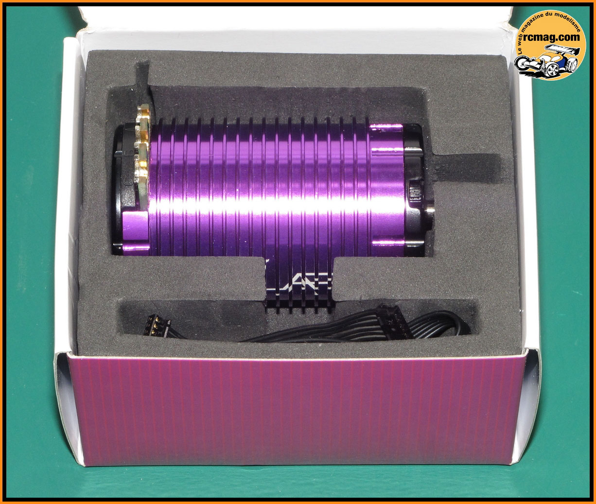

A l'ouverture de la boite on découvre le moteur bien calé dans un bloc de mousse.

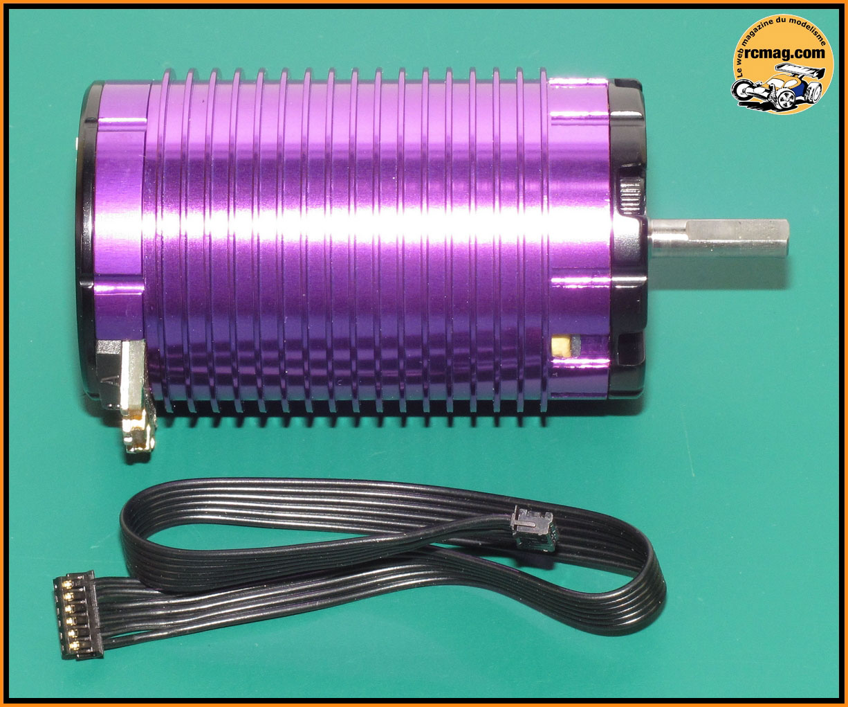

Le moteur de type sensored est livré avec son câble de 20,5 cm.

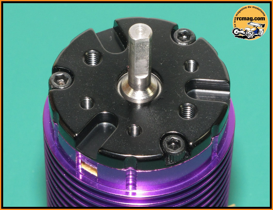

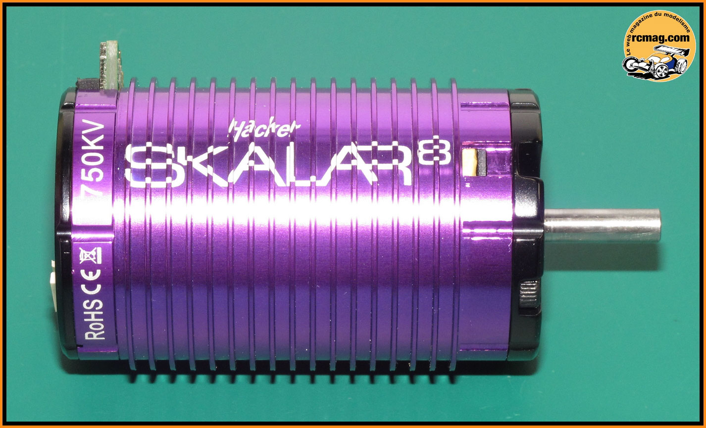

Le Skalar8 1750kv, c'est un moteur 4 pôles d'une longueur de 69,3mm / 87,2mm ( corps et totale ), d'un diamètre de 42mm et d'un poids de 326gr.
A noter que c'est moteurs existent en 4 versions ( 1750kv - 1900kv - 2100kv - 2300kv ).

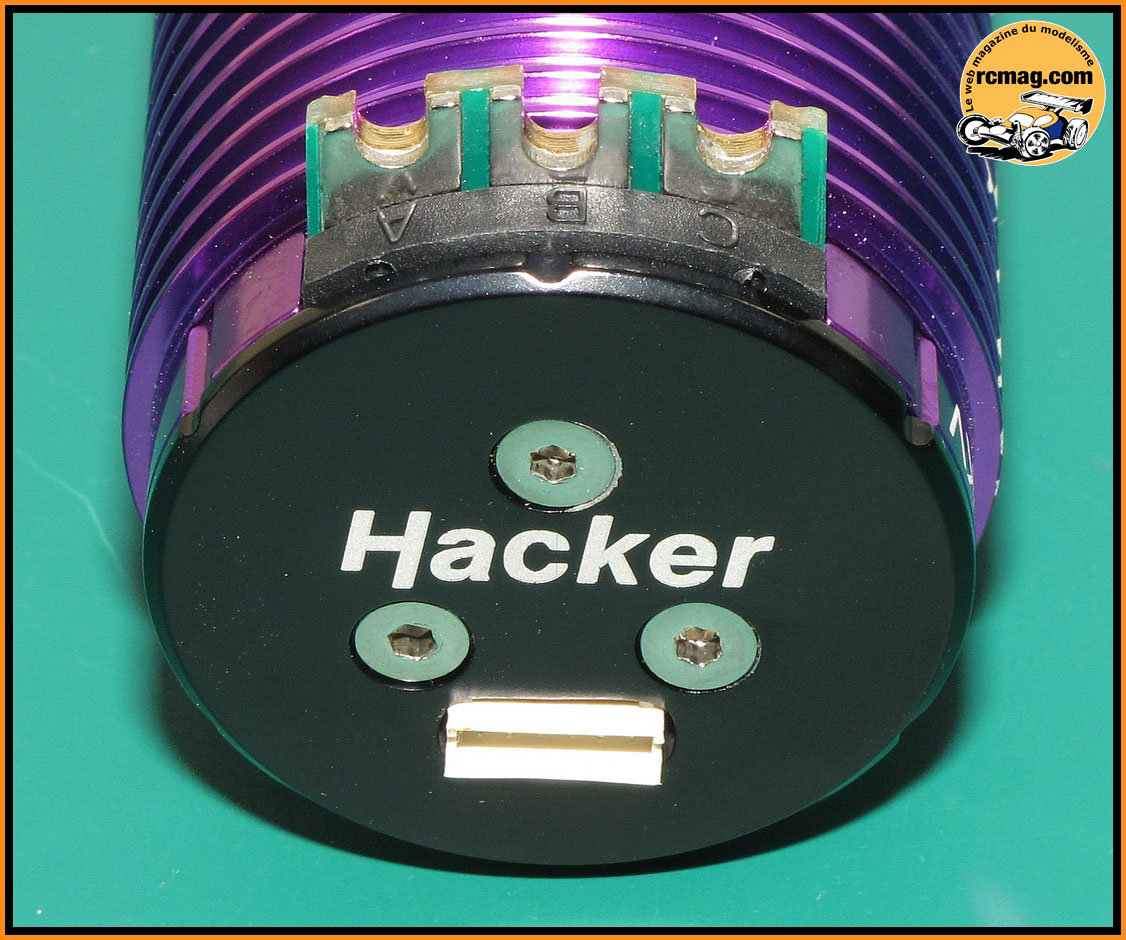

A l'arrière on retrouve la prise pour le câble "sensored".
A noter que les câbles sont a souder.
.....bien plus fiable a mon sens que le raccordement par fiches embrochables
ca elimine les points de chauffe , les mauvais contacts et les debrochages possibles

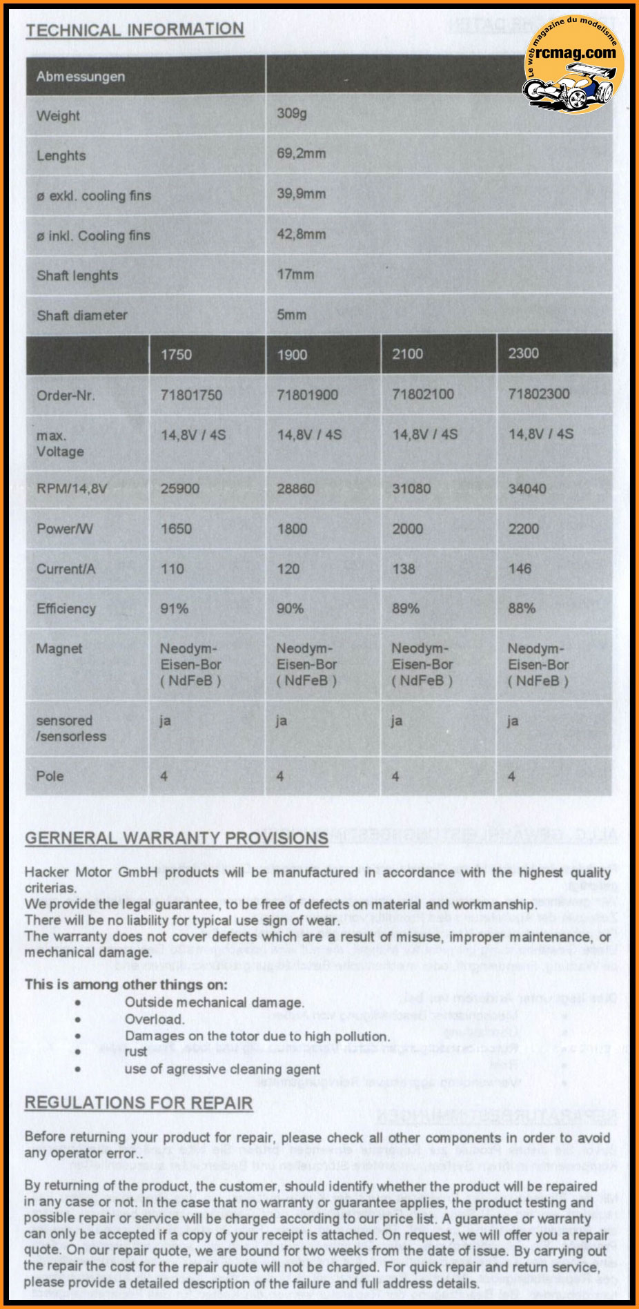

La notice du moteur.
