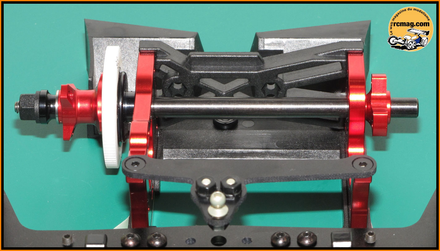

MessagePosté le: 27.12.2013, 07:16:29    Sujet du message: Répondre en citant

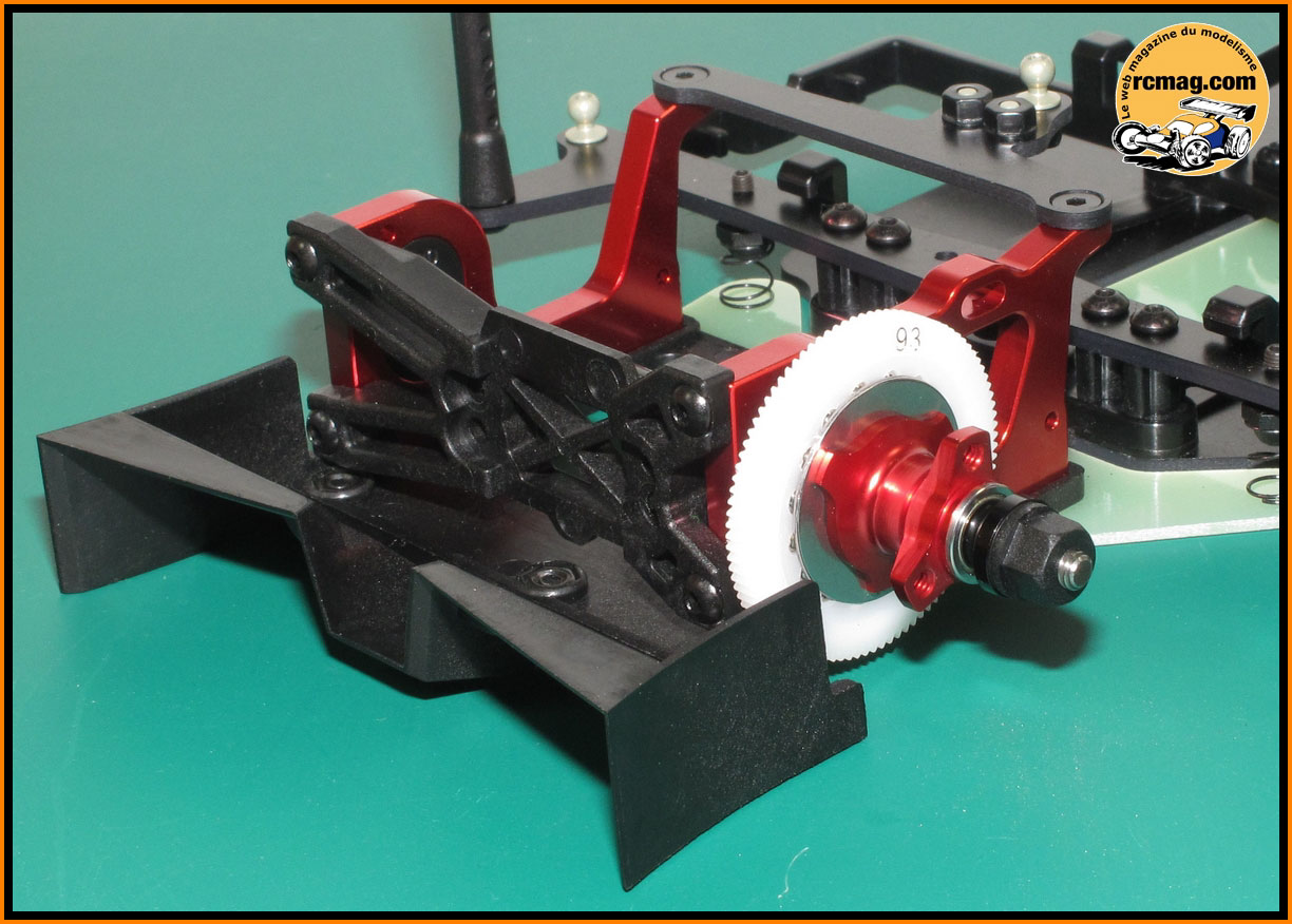

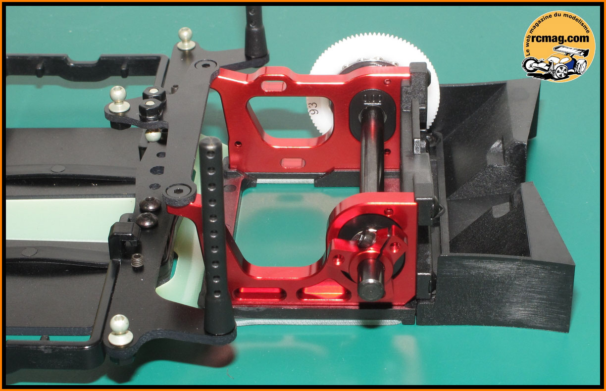

Le montage du différentiel sur le train arrière terminé.

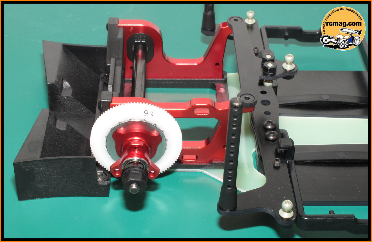

MessagePosté le: 27.01.2014, 20:31:49    Sujet du message: Répondre en citant
Assemblage final de l'amortisseur.

MessagePosté le: 28.01.2014, 08:03:27    Sujet du message: Répondre en citant

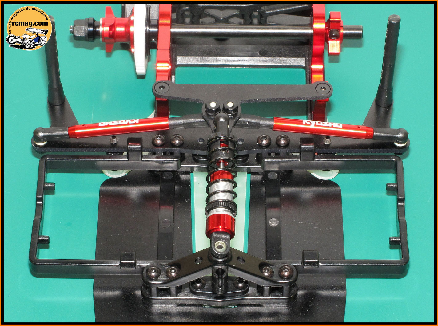

Les pièces nécessaires au montage des tirants de suspension latéraux.
Messages: 124983
MessagePosté le: 28.01.2014, 08:03:47    Sujet du message: Répondre en citant
Ils sont réglables et font offices d'amortisseurs latéraux à "friction" ( montées avec de l'huile silicone 10 000 ).

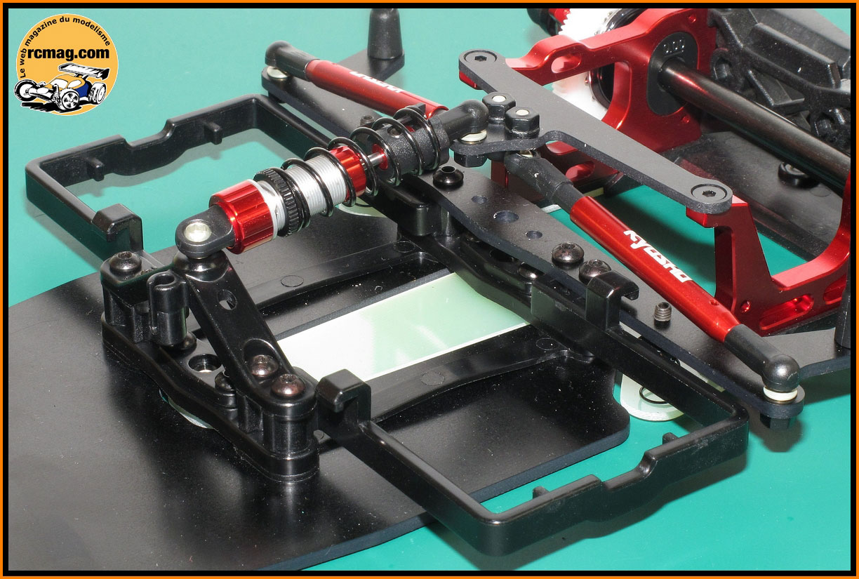

MessagePosté le: 02.02.2014, 13:54:09    Sujet du message: Répondre en citant
Messages: 124983
MessagePosté le: 02.02.2014, 13:54:43    Sujet du message: Répondre en citant

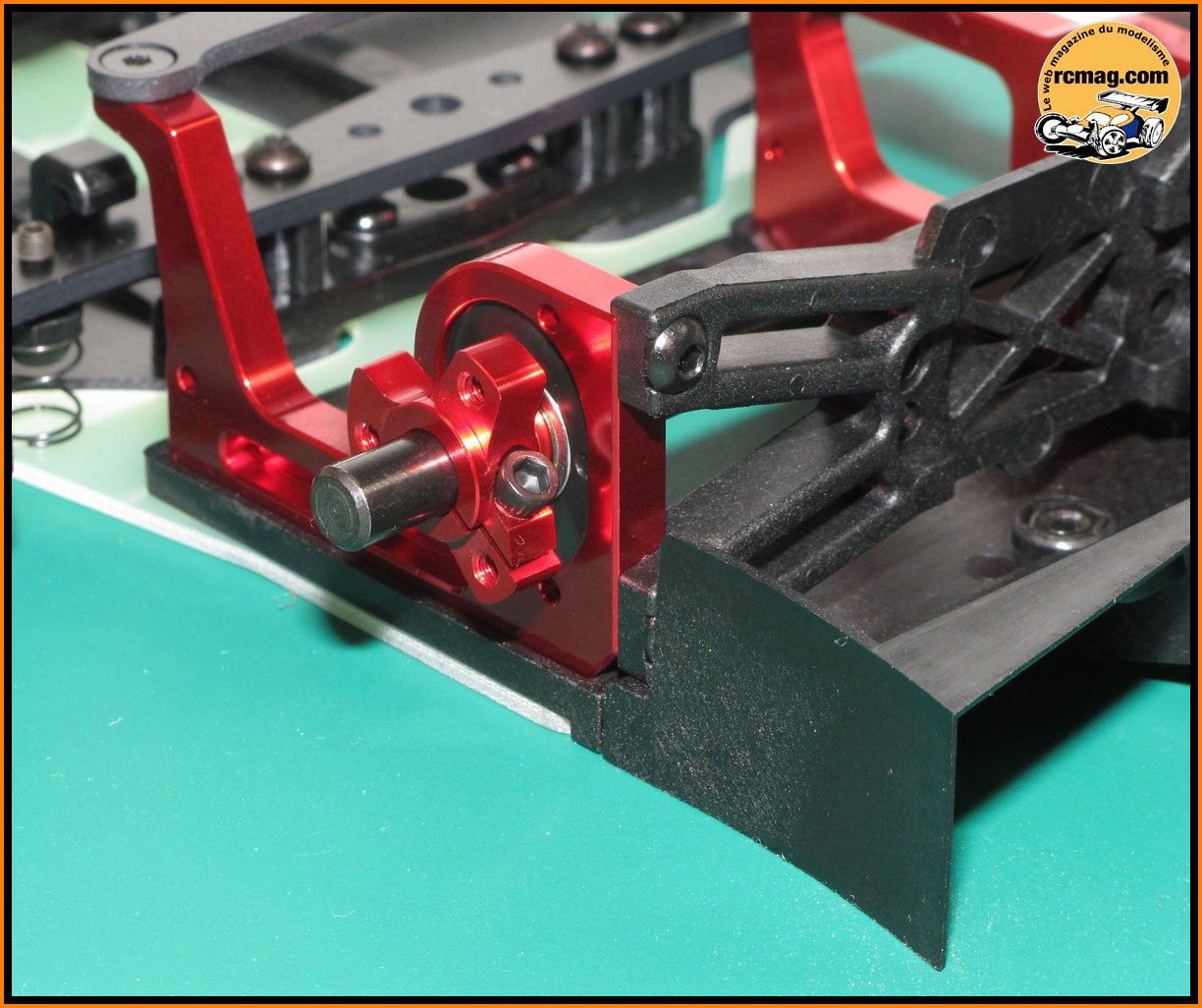

Montage des "amortisseurs" latéraux sur le châssis.

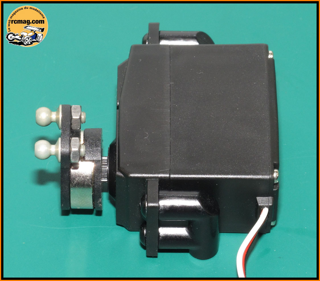

Les pièces nécessaires au montage du sauve servo.
Messages: 124983

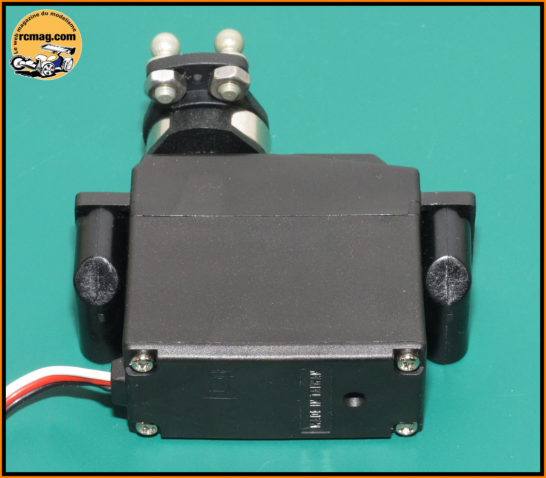

MessagePosté le: 08.02.2014, 18:33:32    Sujet du message: Répondre en citant
Le montage du sauve servo n'est pas simple, j'aurai préféré qu'il soit livré monté.
Messages: 124983
MessagePosté le: 08.02.2014, 18:42:45    Sujet du message: Répondre en citant
Les fixations avec 2 versions selon la taille de servo utilisée.
Messages: 124983
MessagePosté le: 09.02.2014, 17:18:11    Sujet du message: Répondre en citant
Messages: 26483
MessagePosté le: 09.02.2014, 18:19:23    Sujet du message: Répondre en citant
La save servo, c'est un classic Kimbrough, il est en fait, un peu, réglable en fonction du nombre de bagues intérieur, presque toutes les Tamiya en ont encore Wink
Messages: 124983
MessagePosté le: 09.02.2014, 18:22:37    Sujet du message: Répondre en citant
A monter c'est une horreur

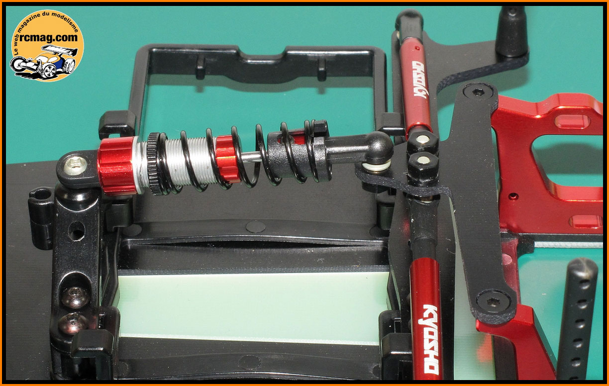

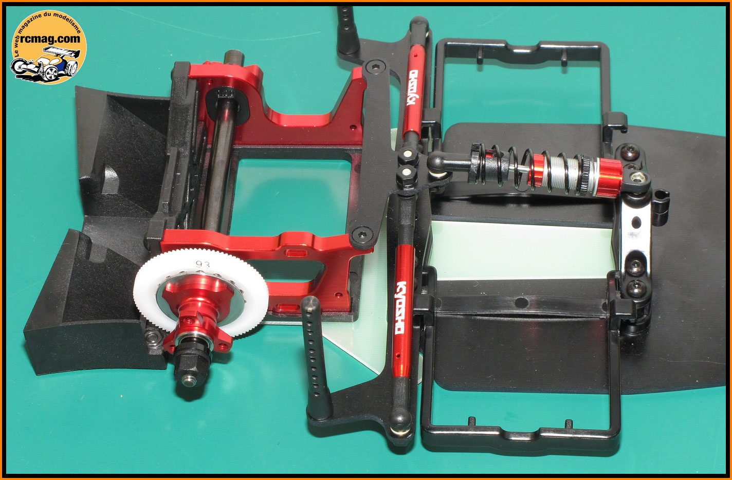

MessagePosté le: 09.02.2014, 20:24:15    Sujet du message: Répondre en citant
Montage des supports et du sauve servo.
Messages: 124983

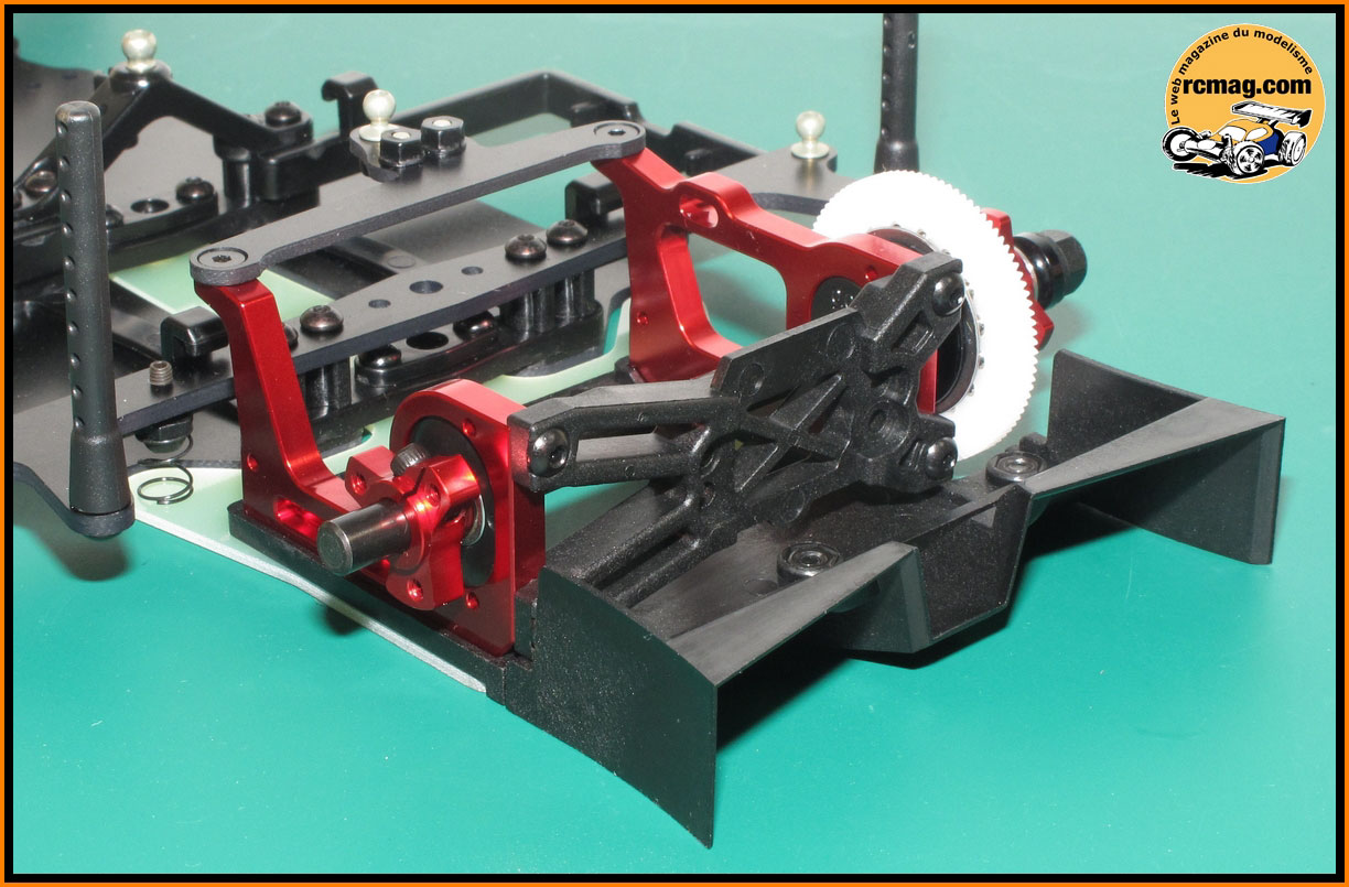

MessagePosté le: 10.02.2014, 08:55:31    Sujet du message: Répondre en citant
Montage sur le châssis

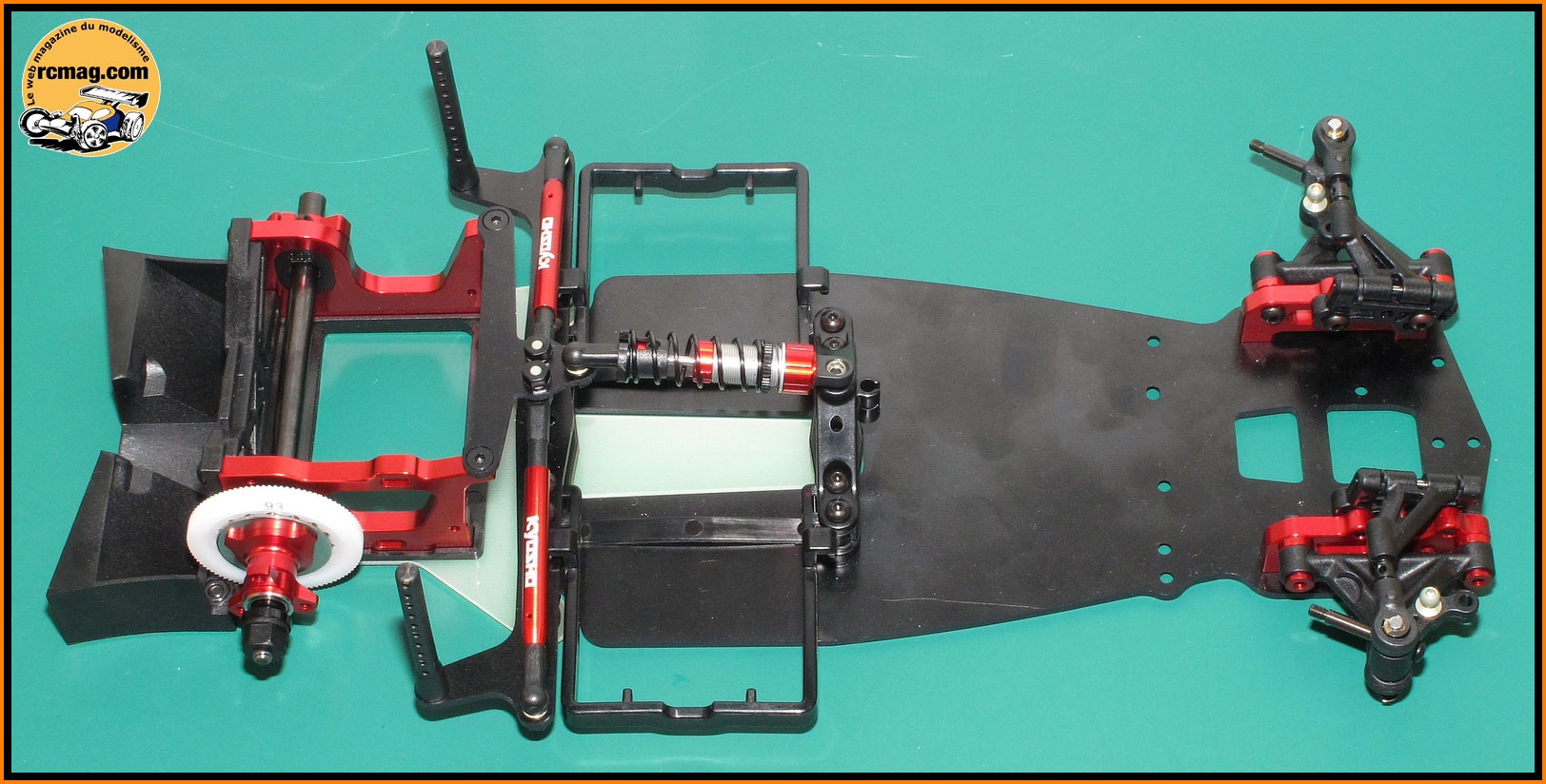

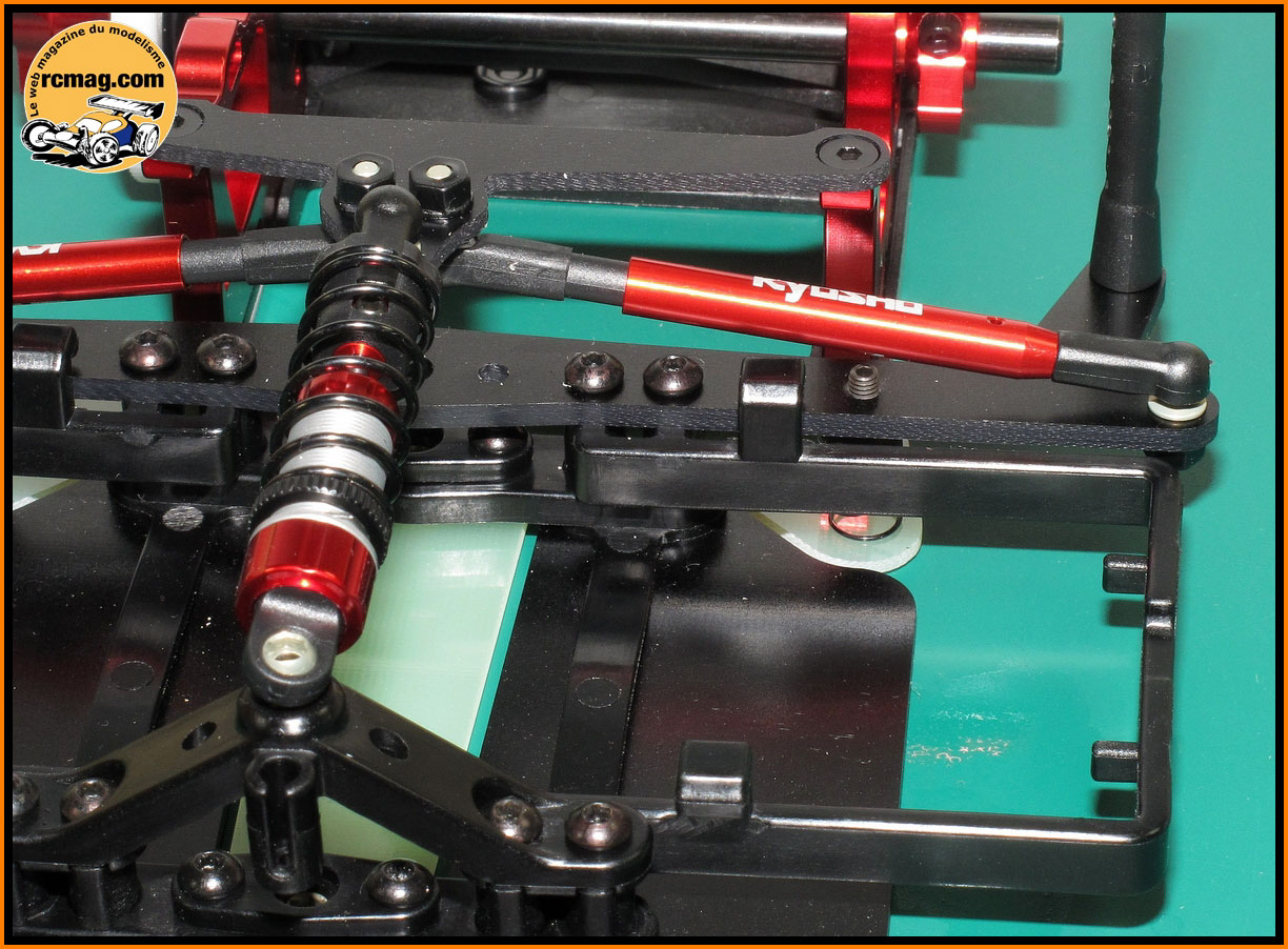

MessagePosté le: 10.02.2014, 11:22:56    Sujet du message: Répondre en citant
Montage des biellettes de direction.
