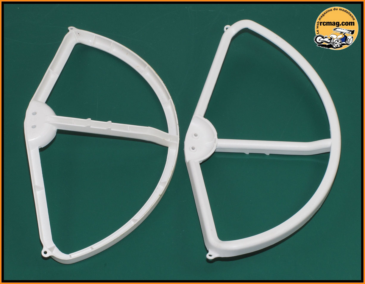

L'indispensable kit protection d'hélice pour le Phantom.
A noter que j'en ai pris un jeu d'avance, j'ai en cassé 2 lorsque j'ai percuté à pleine vitesse les stands du RC94 ! Sans ses protections les dégâts auraient été bien plus important, même peut être définitif.
De plus quand il y a du monde autour, c'est bien plus sécurisant pour tous.

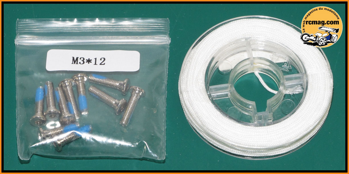

Les vis sont livrées car plus longues que d'origine, de plus il y a du frein filet d'origine.
Du fil nylon est livré sûrement pour limiter les vibration mais je ne l'ai pas utilisé.
MessagePosté le: 29.10.2013, 08:13:48    Sujet du message: Répondre en citant
Le fil nylon, tu ne peux pas le faire passer par les petits trous sur chaque protection, l'ensemble des surfaces de rotation serait protégé Wink

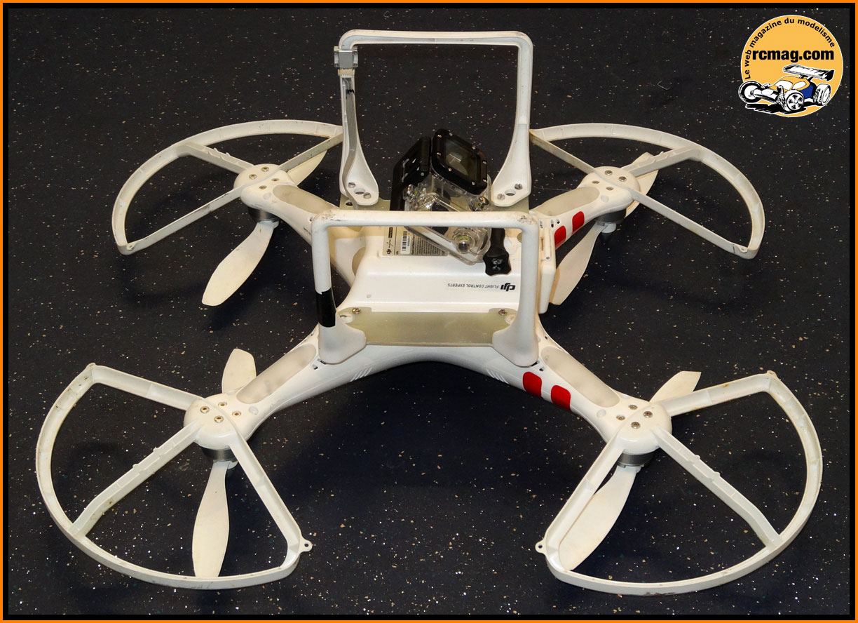

Le Phantom en vol avec ses protections d'hélices.

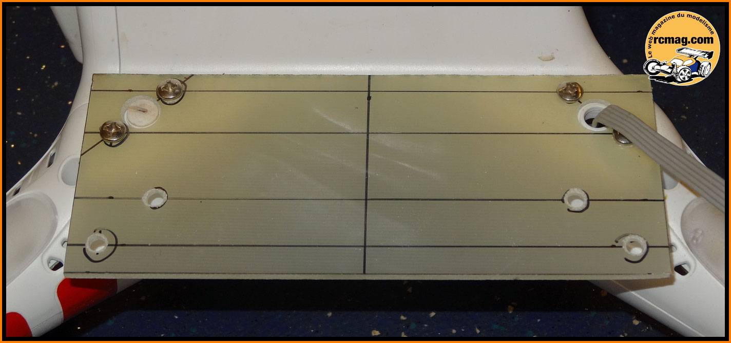

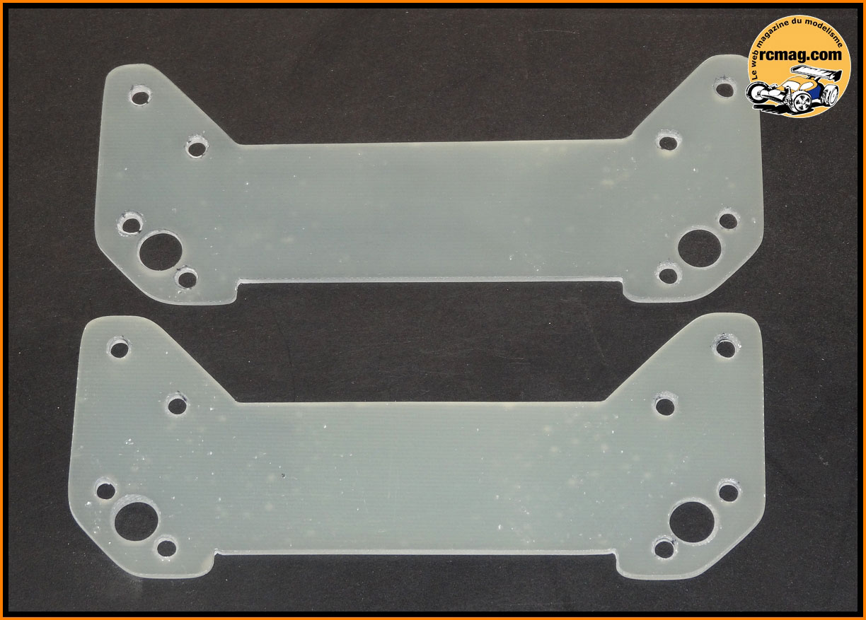

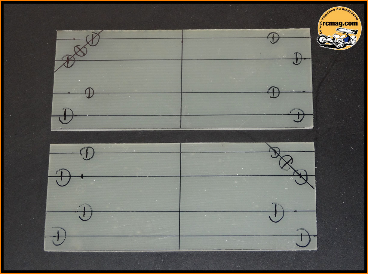

Fabrication d'un élargisseur de train d'atterrissage et de support d'accessoires extérieur.
Le train est trop étroit ce qui rend le Phantom assez instable à l'atterrissage, sans protection d'hélice on risque de rapidement de les abîmer.
Une hélice même légèrement abîmée, cela dégrade la stabilité du Phantom. De plus selon l'angle de la caméra j'apercevais les patins sur les photos ou vidéos.
J'ai donc fabriqué 2 platines en époxy pour élargir le train et pour pouvoir fixer des charges à l'extérieur ( accus ... ).
J'ai utilisé de l'époxy de 2mm ce qui permet de garder une certaine souplesse sans que cela soit cassant.
En tout j'ai augmenté la voie de 6cm.
Messages: 131040
MessagePosté le: 30.10.2013, 07:38:22    Sujet du message: Répondre en citant

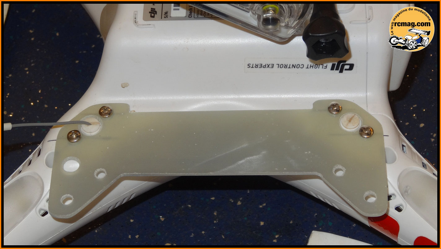

Mise en place sur le drone avant finitions pour vérification des cotes.

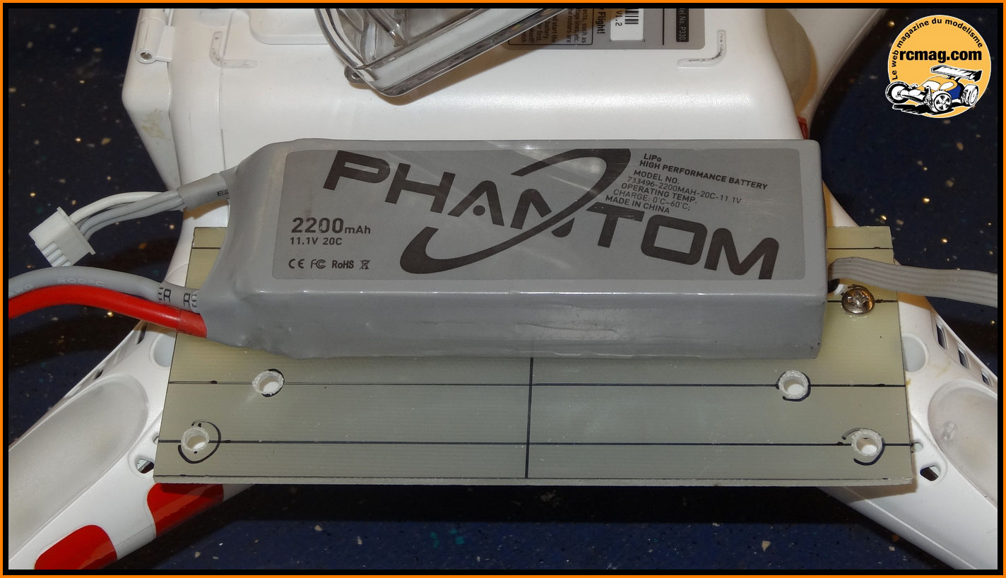

Mise en place d'un accu pour vérifier qu'il a suffisamment de place.

MessagePosté le: 30.10.2013, 20:20:59    Sujet du message: Répondre en citant
Suppression des parties inutiles.

Montage de la platine définitive.
