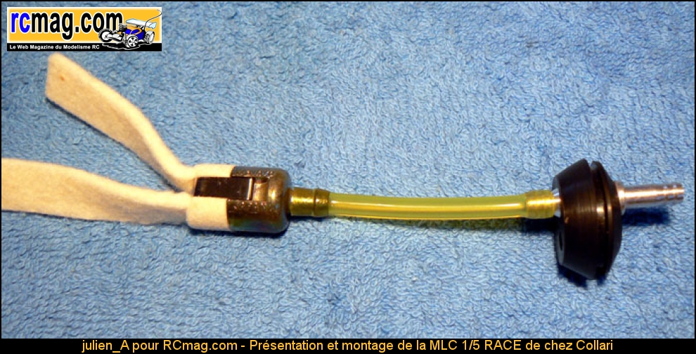

Le réservoir est lui aussi à monter.
En particulier le joint avec les picages est assez "pénible" à mettre en place. Afin de garder un peu de souplesse il faut monter le joint sur le réservoir avant de mettre en place le bouchon (à côté des deux autres picages).
Mais bon, il faut quand même forcer pour le rentrer et il faut faire attention de ne rien déchirer.
