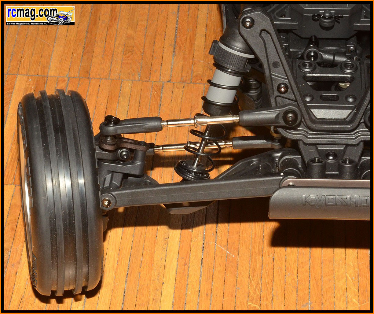

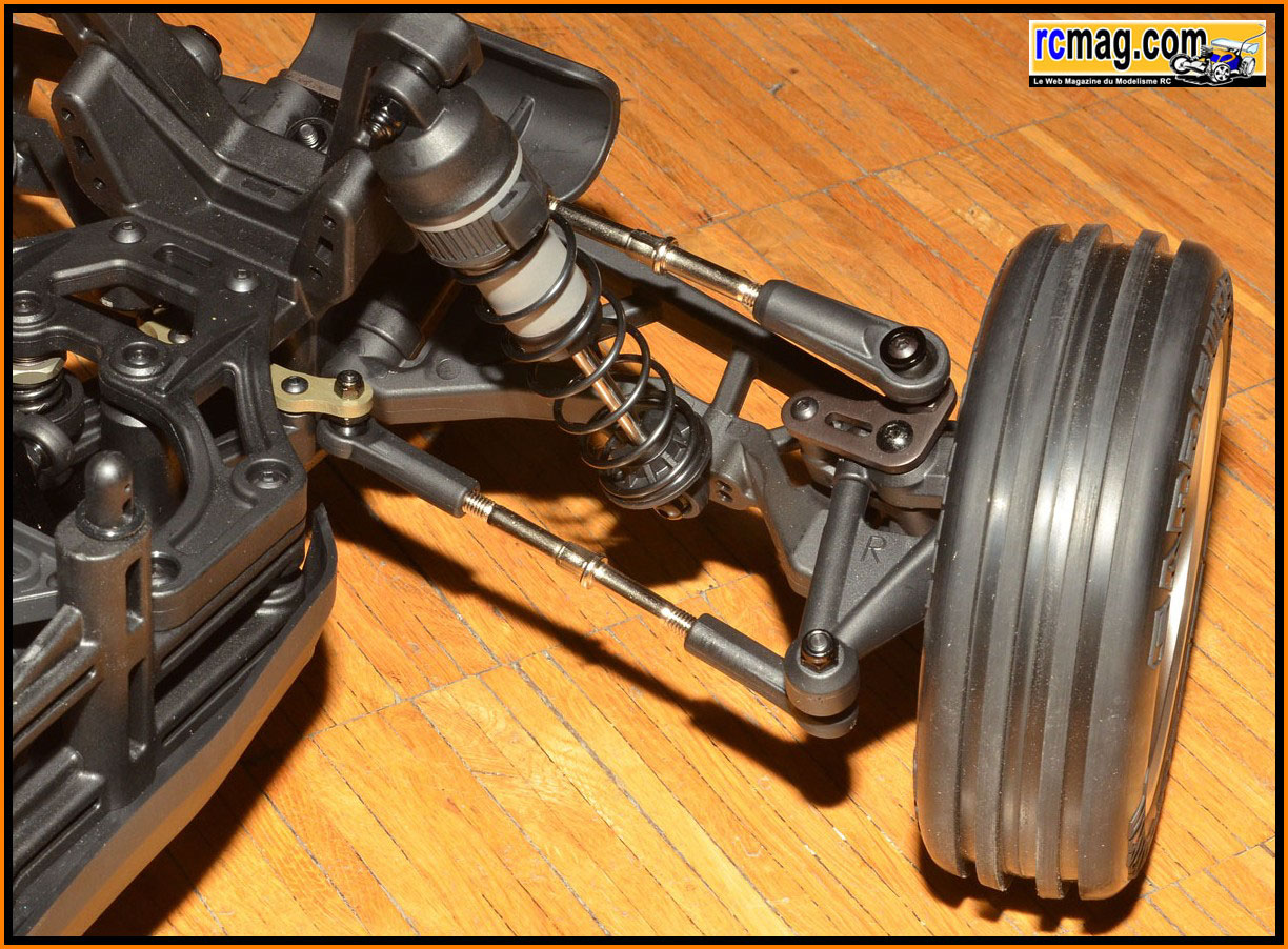

une barre anti rouli perso ?
ok, j ai du me tromper... bref, le truc en metal avec les 2 rotules qui permet de regler l angle des roues aussi ... Mad

en effet c'est pas pareil OK!
celle ci entre la fusée et le support d'amortisseur c'est pour régler le carrossage
et celle ci entre la barre de direction et la fusée c'est pour régler le pincement ou l'ouverture du train avant
Sur le Scorpion rien ne semble prévu pour monter une barre anti roulis mais cela ne me semble pas tres utile pour l'instant

en effet, c est la rotule interieure de la barre superieure qui n etait pas dans son logement, d ou point dur...
