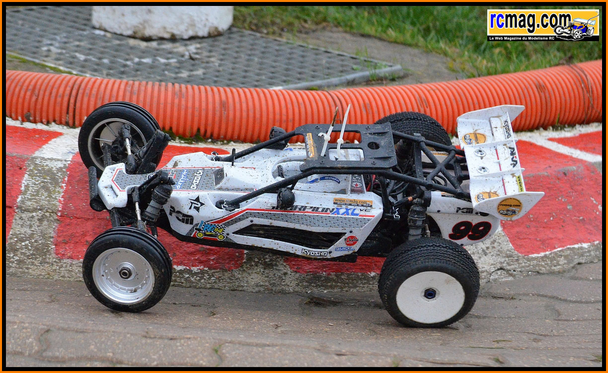

Malgré l'eau, le pluie, la boue ... j'ai craqué !
Donc cet après midi j'ai fait un premier essai du Scorpion XXL avec à suivre une petite caméra embarquée OK!

donc on a fait 1 accu et 1/2 avant de devoir stopper support kc
il a résisté a plusieurs gamelles mais la dernière et peut être aussi le froid lui a été fatal Sad
autrement comme c'était très humide la voiture glissait un peu sur le virage en "bois" et au début de la ligne droite à la remise des gazzzzzzzzzz
sur les sauts elle se comporte bien, c'est même assez facile
c'est assez rapide et dans les virages c'est plutôt sympa
bref j'aime bien et suis impatient de le tester sur le sec
surtout qu'avec quelques réglages il sera facile d'améliorer le comportement
A noter la tres bonne protection des bavettes et de la carrosserie, pas de trace d'eau ou de boue a l’intérieur

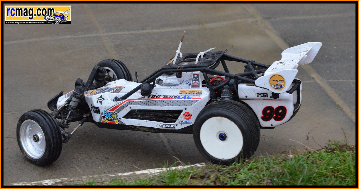

Merci à Tracto pour avoir pu essayer le buggy pendant une dizaine de tour.
Impressions:
Avec la monte pneumatique qu'Eric avait mis sur la voiture à l'AR (pneus truggy), la motricité était plus que correcte sur l'ensemble du circuit.
Ca pousse assez fort en bas et il faut doser et jouer du contre braquage en ré-accélération dans les partie glissante. Le plaisir du 4x2 à l'état pur.
La vitesse de pointe est raisonnable et il est facile de balancer la voiture à l'épingle pour l'aider à freiner et tourner. C'est assez fun et grisant.
L'équilibre autour du point de pivot est assez facile à trouver et en jouant sur les gaz dans les parties glissantes, il est assez aisé de la faire passer de sous à sur virage à la demande et le point de corde visé est facile à atteindre et tenir.
L'équilibre sur les sauts est bon et l'amorti à la réception est correct pour une voiture de boite.
Le couple du moteur permet de passer la double à la sortie de l'épingle du comptage malgré la piste glissante.
Et visuellement, c'est vraiment réaliste à voir évoluer. Manque plus qu'il y en ai d'autres pour se tirer de bonnes bourres.
Aucune crainte pour le circuit et le balisage, le poids et la puissance, qui n'ont aucune mesure avec les 1/5 & 1/6 th font que ce buggy pourra s'insérer sans problème avec les 1/8.
D'ailleurs, pendant mon run, j'ai pu évoluer en même temps qu'un 1/8 4x4 et les perfs du Scorpion sont loin d'être ridicules.
Bref, j'aurai bien passé un second pack .....avec une radio faite pour les droitiers.

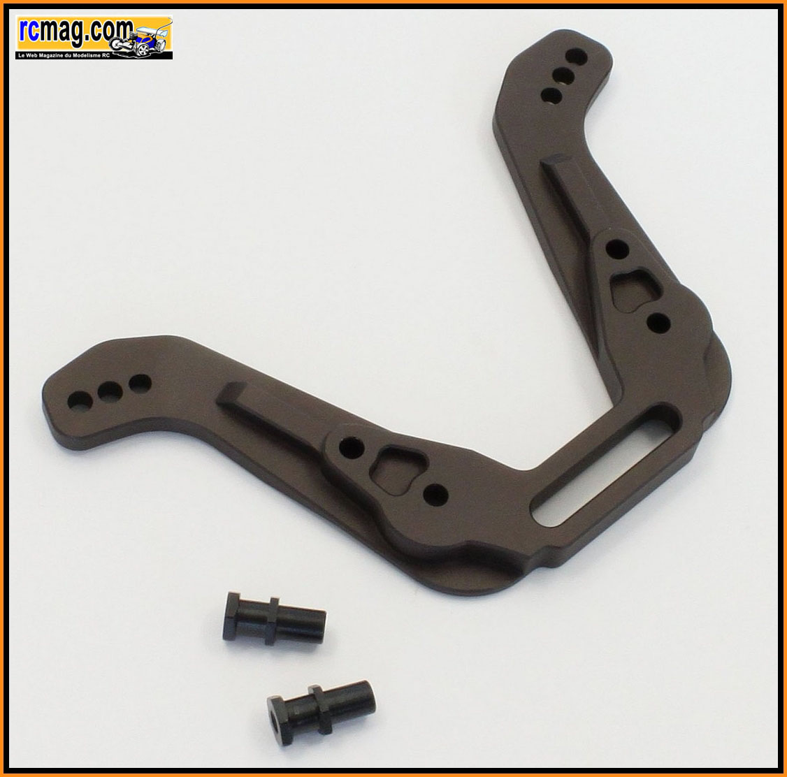

MessagePosté le: 13.01.2013, 12:35:17    Sujet du message: Répondre en citant
y'a une option pour renforcer ce support ?
Messages: 126883
MessagePosté le: 13.01.2013, 14:10:15    Sujet du message: Répondre en citant
SXW005
mais comme c'est pas encore dispo je vais remettre un support de boite ou m'en faire un

MessagePosté le: 14.01.2013, 17:25:38    Sujet du message: Répondre en citant
je ma fais un support en epoxy, 2 plaques de 4mm

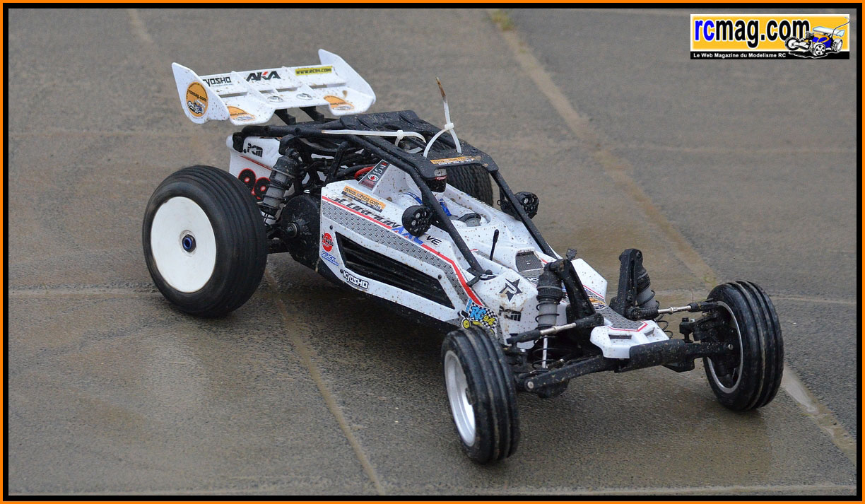

Ouais bon ça va je me suis un peu enflamé avec le 4X2 a ma dechage:
Pneu trop dur,amortos beton,radio de gaucher,pas de carrossage,piste plus qu'humide comment tu voulais que ça se termine...

C'est marrant, j'ai pas eu la même analyse que toi Sérafin, lorsque j'ai roulé avec (voir plus haut dans le post).
Y a pas, le 4x2 c'est une affaire de spécialiste .... Razz Razz Razz
Allez, à l'occase, je t'explique comment on doit s'en servir ... Il va falloir reprendre tous les fondamentaux !!! Laughing Laughing Laughing Laughing

et hop !!!! j'ai maintenant un support indestructible Smile

Réalisation d'un support avant en époxy constitué de 2 plaques de 4mm.
Les 2 plaques assemblées pour reproduire les dégagements du support d'origine.

mon support epoxy a bien tenu, l'option cardan permet enfin de mettre du carrossage à l'arriere
niveau tenue de route j'ai eu un peu de mal ... sur certaines parties du circuit faut être leger sur les gazzzzzz. j'ai voulu tester la configuration prévue pour notre truggy ( 5s / 1750kv ) et c'est pas tres adapté, trop puissant en bas.
