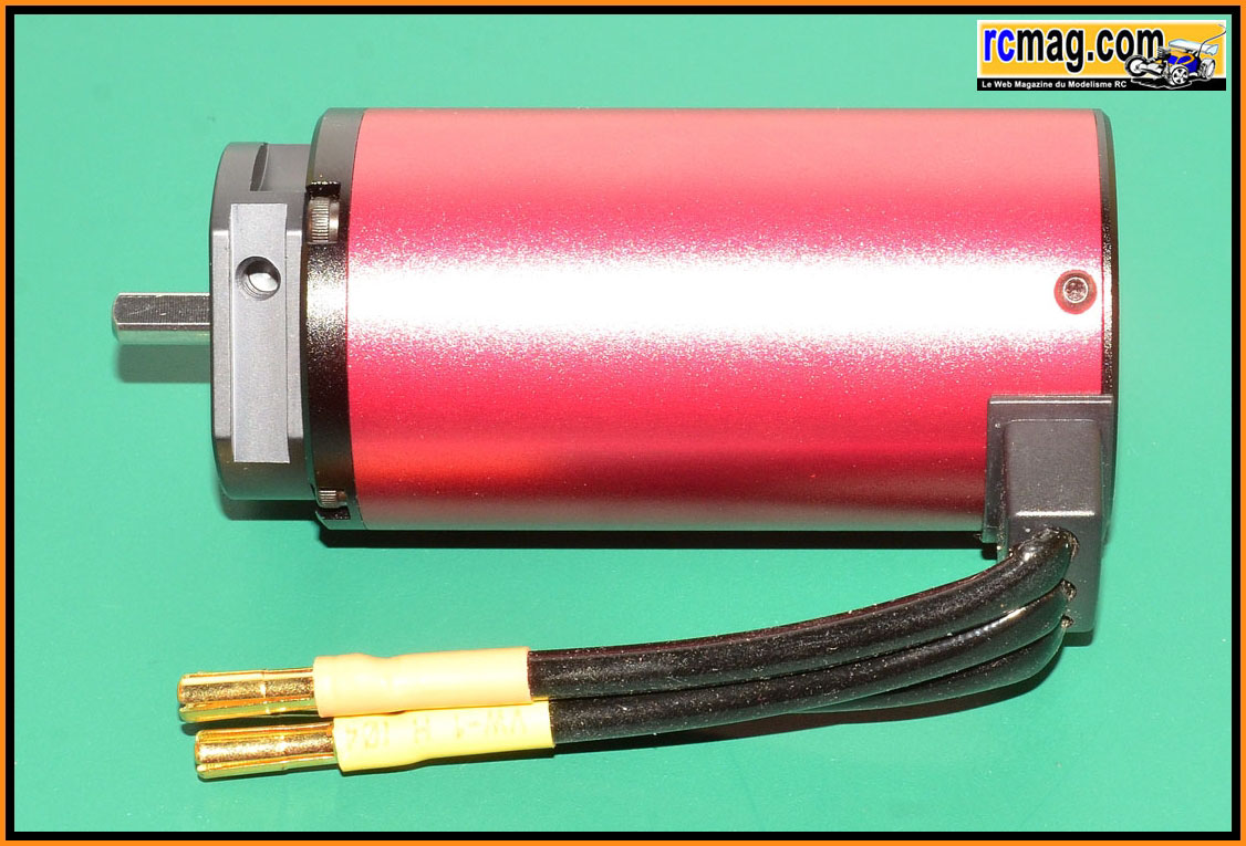

MessagePosté le: 14.11.2012, 19:14:52    Sujet du message: Répondre en citant

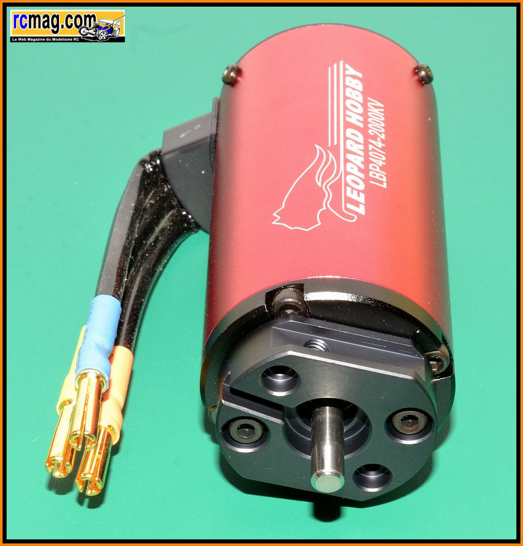

Le support du moteur avec un système de glissière qui facilite le réglage de l'entre dents et un démontage rapide.
Messages: 130655

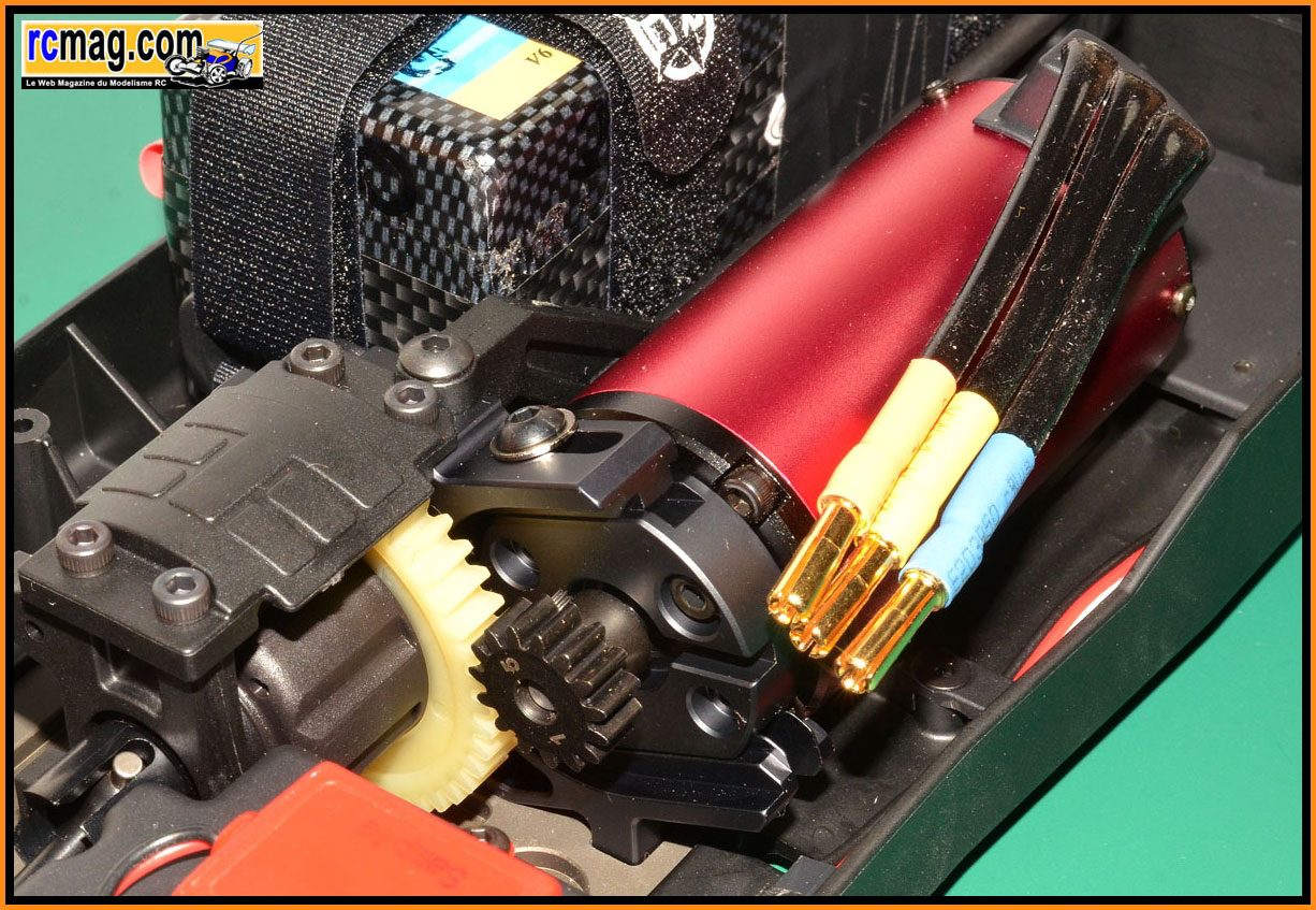

MessagePosté le: 14.11.2012, 19:48:33    Sujet du message: Répondre en citant
Montage du support sur le moteur.
Messages: 130655

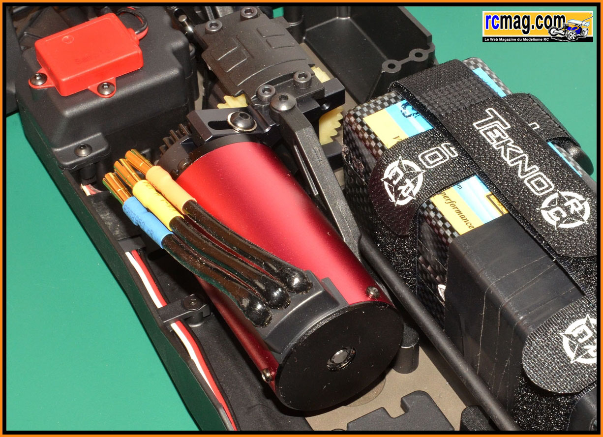

MessagePosté le: 14.11.2012, 20:49:01    Sujet du message: Répondre en citant
Montage du moteur sur la palier central à glissière.

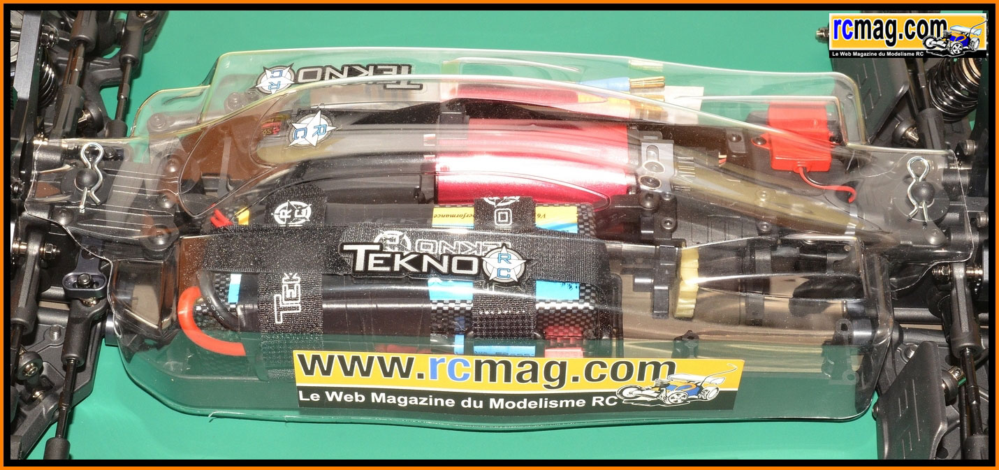

Pour l'exemple, j'ai mis en place 3 types de contrôleurs afin de visualiser leurs encombrements.

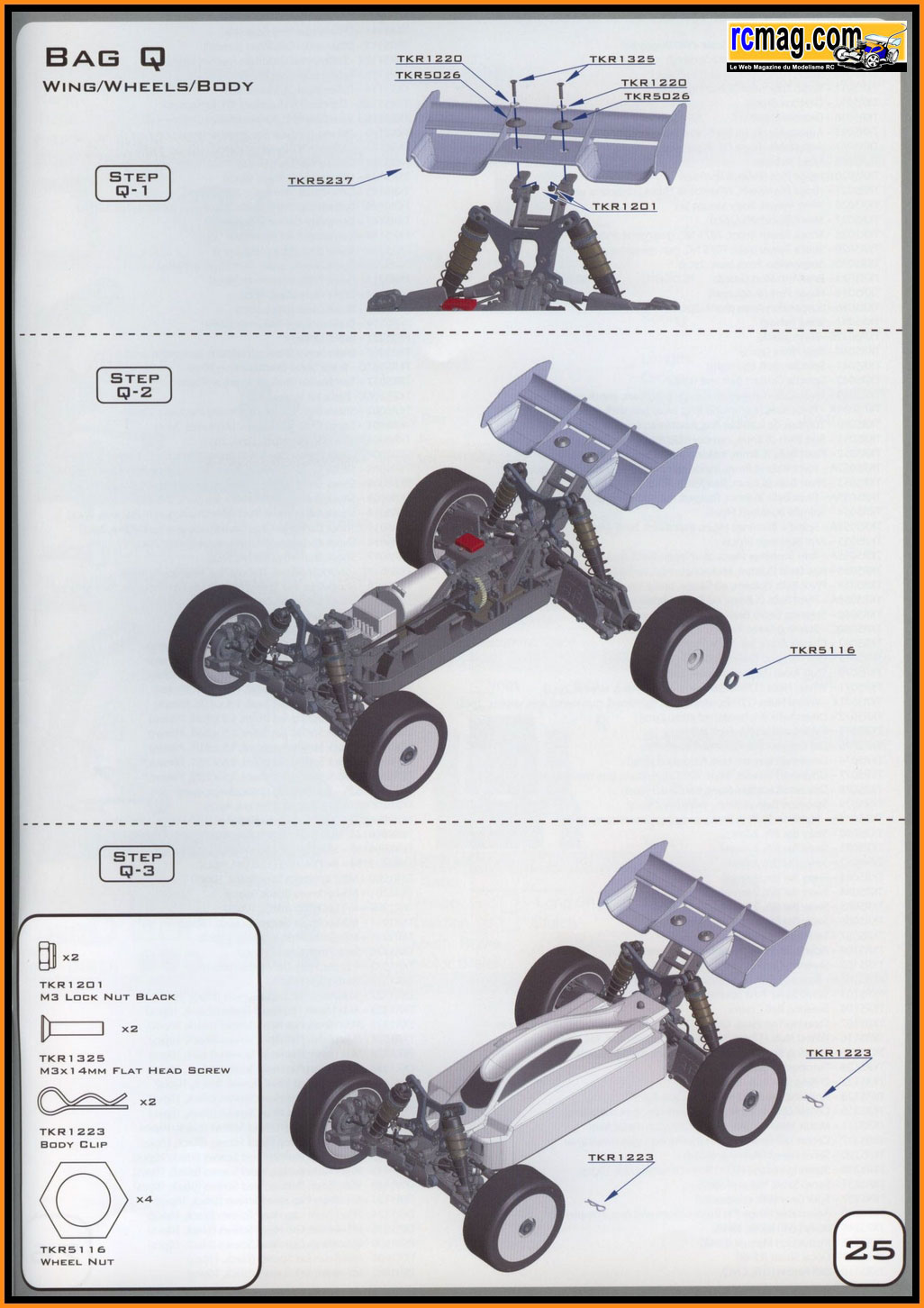

Sachet Q - Montage final du Tekno EB-48
La page de la notice correspondant à cette étape de montage.

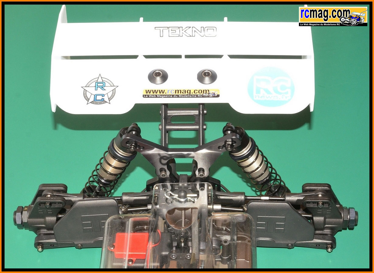

MessagePosté le: 15.11.2012, 19:56:52    Sujet du message: Répondre en citant
L'aileron qui est livré déjà percé, son poids est de 57gr.

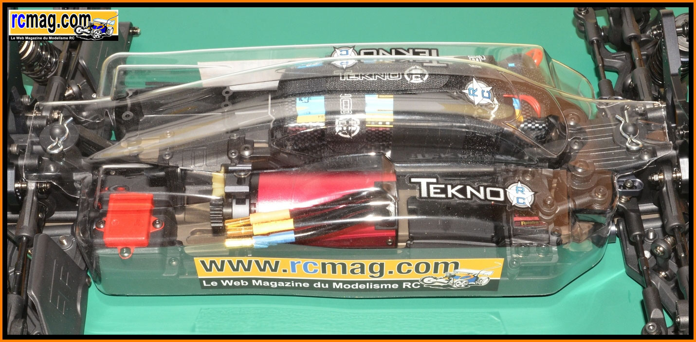

Le montage terminé.
Même si quelques points sont à améliorer, on peut féliciter Tekno pour cette première réalisation.
Les ajustements sont de qualités, la voitures est belles, le support technique est efficace et Tekno fait évoluer ses kits en continu.
Les kits plus récents bénéficient déjà d'évolutions au niveau des amortisseurs, de la barre de direction ...
