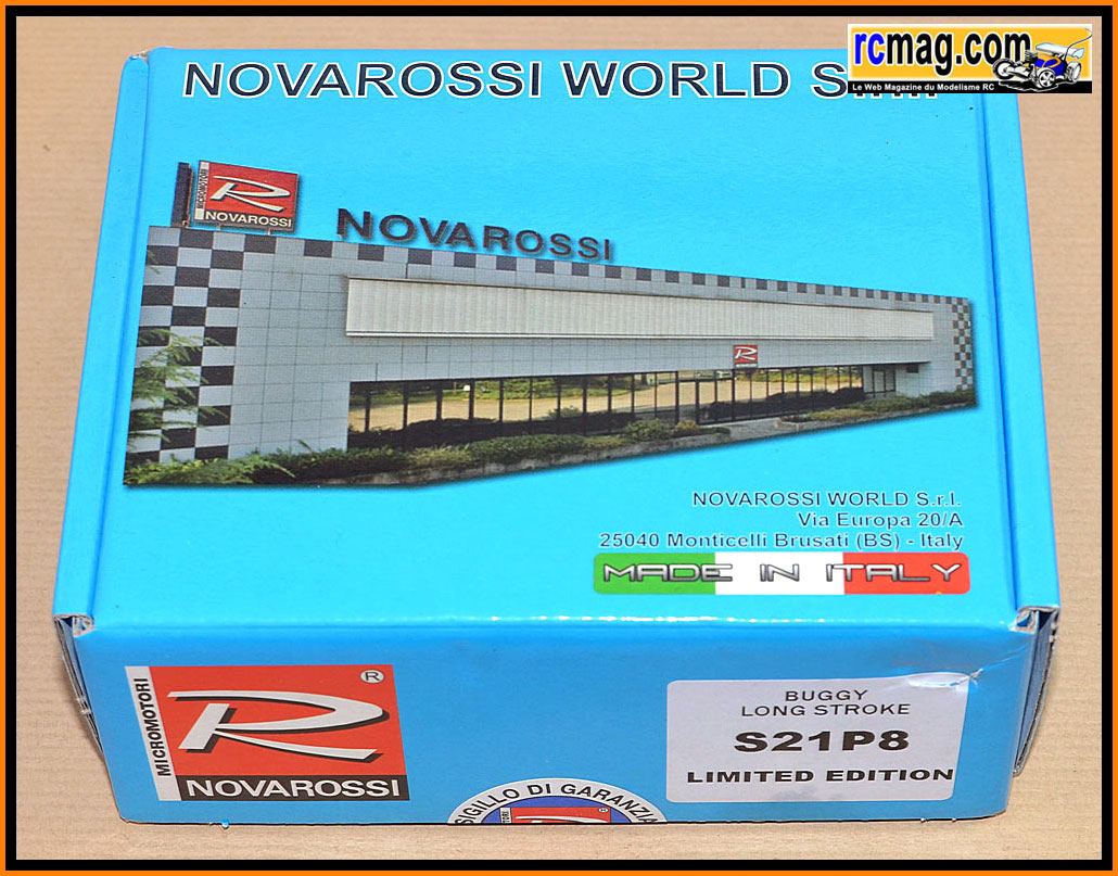

Ouvrons la boite ...
La boite du Nova Rossi S21 P8 XLT avec la photo de l'usine en Italie.

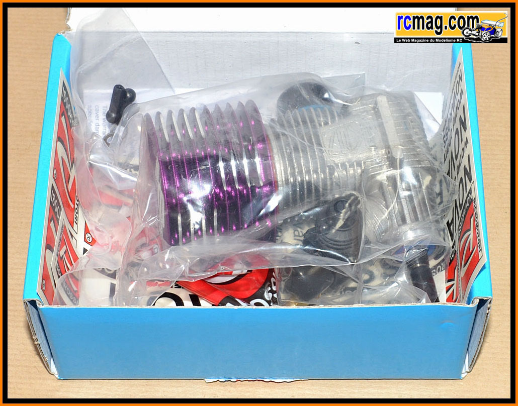

A l'ouverture de la boite on retrouve le moteur emballé dans un sac plastique.

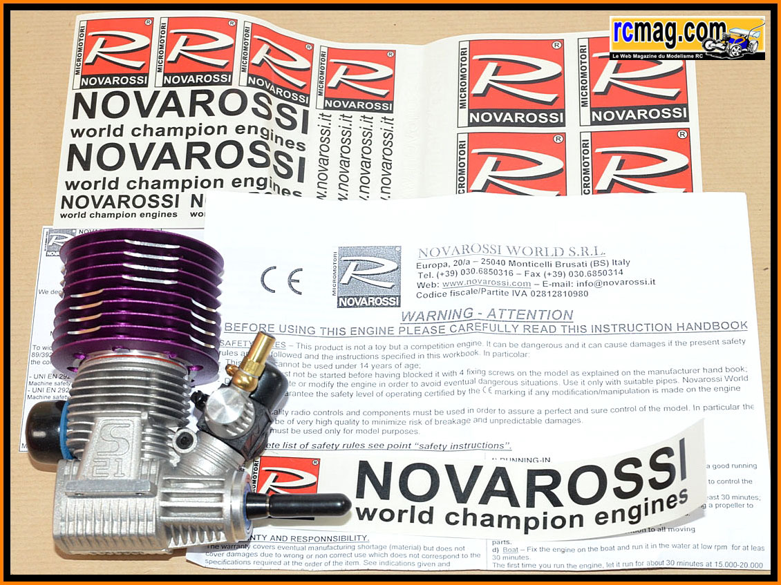

Le contenu de la boite.

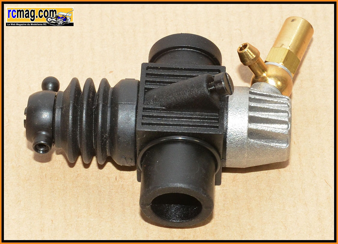

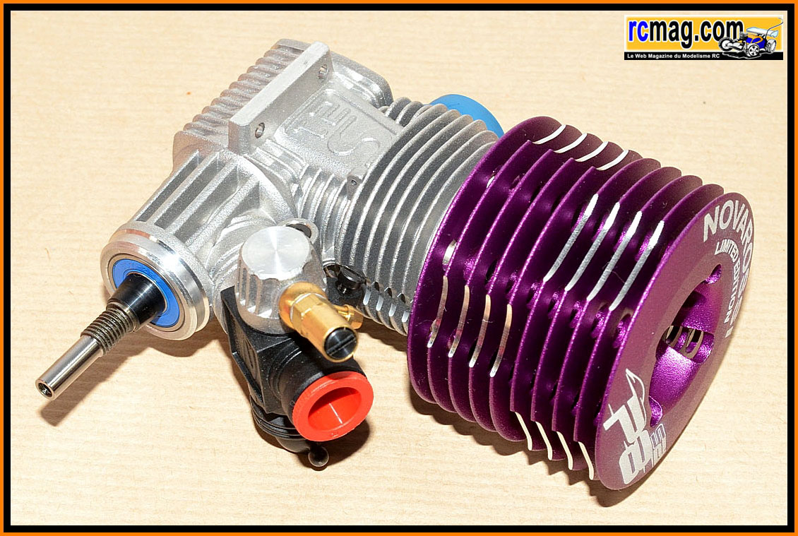

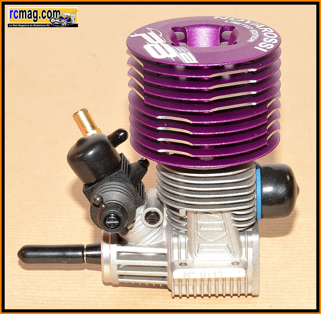

Carbu standard et non reverse, pas terrible...

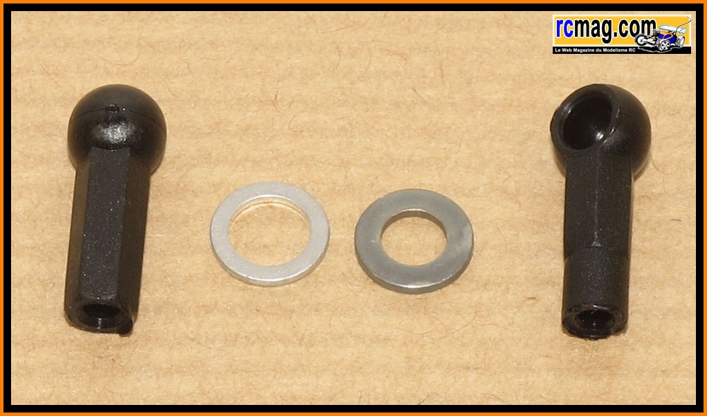

Bien utile, 2 joints supplémentaires pour le support de pointeau d'arrivée d'essence et 2 chapes pour la commande du boisseau.

il suffit juste de le tourner le carbu et il sera reverse Rolling Eyes
par contre, pourquoi le carter n'est pas noir comme sur le p5???
ca marche mieux avec un carter noir Mad

Ce qu'il doit vouloir dire c'est que la vis de ralenti n'est pas du bon côté et ce si tu tourne le carbu de 180°.

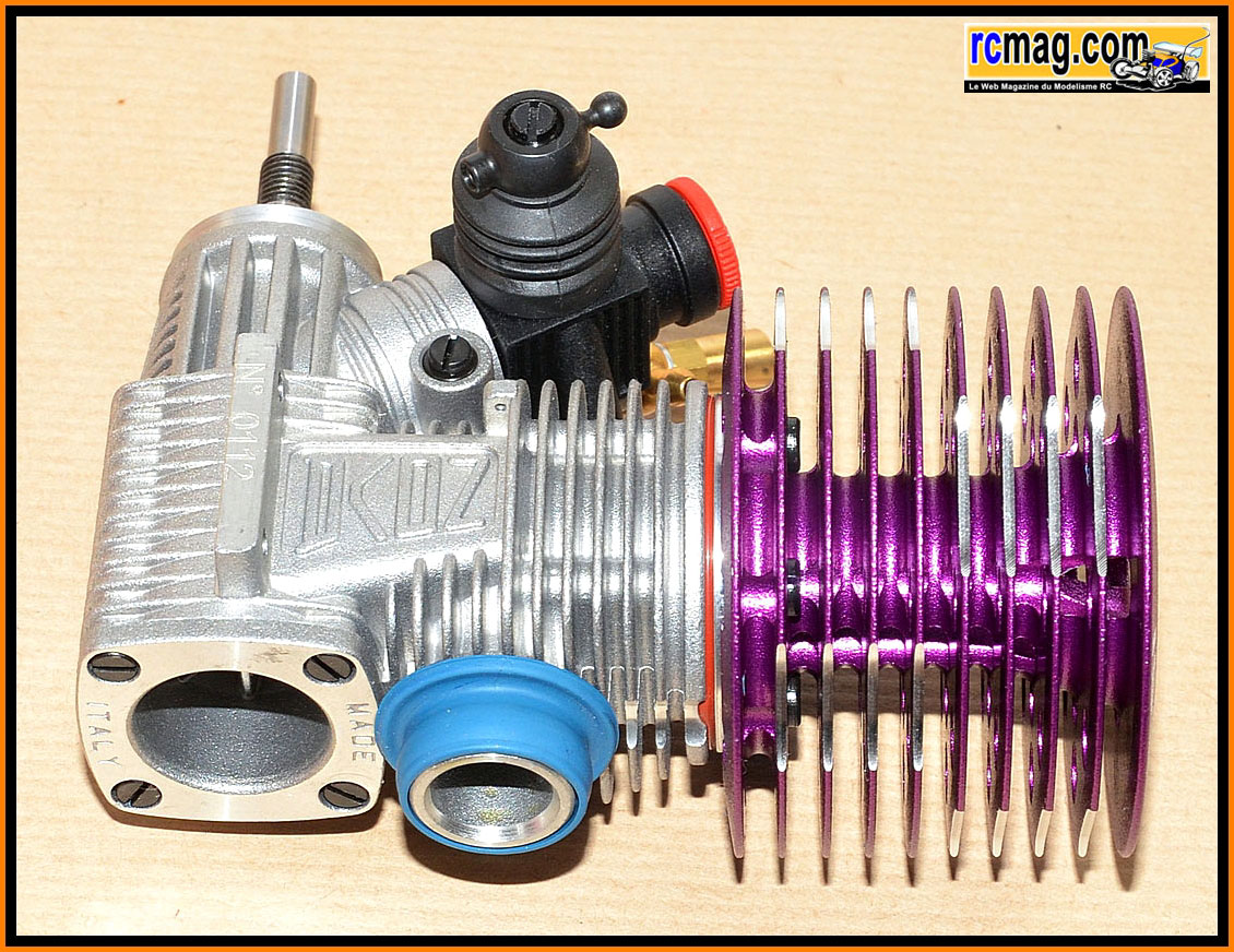

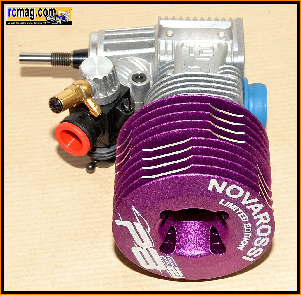

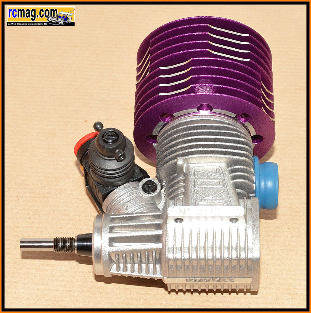

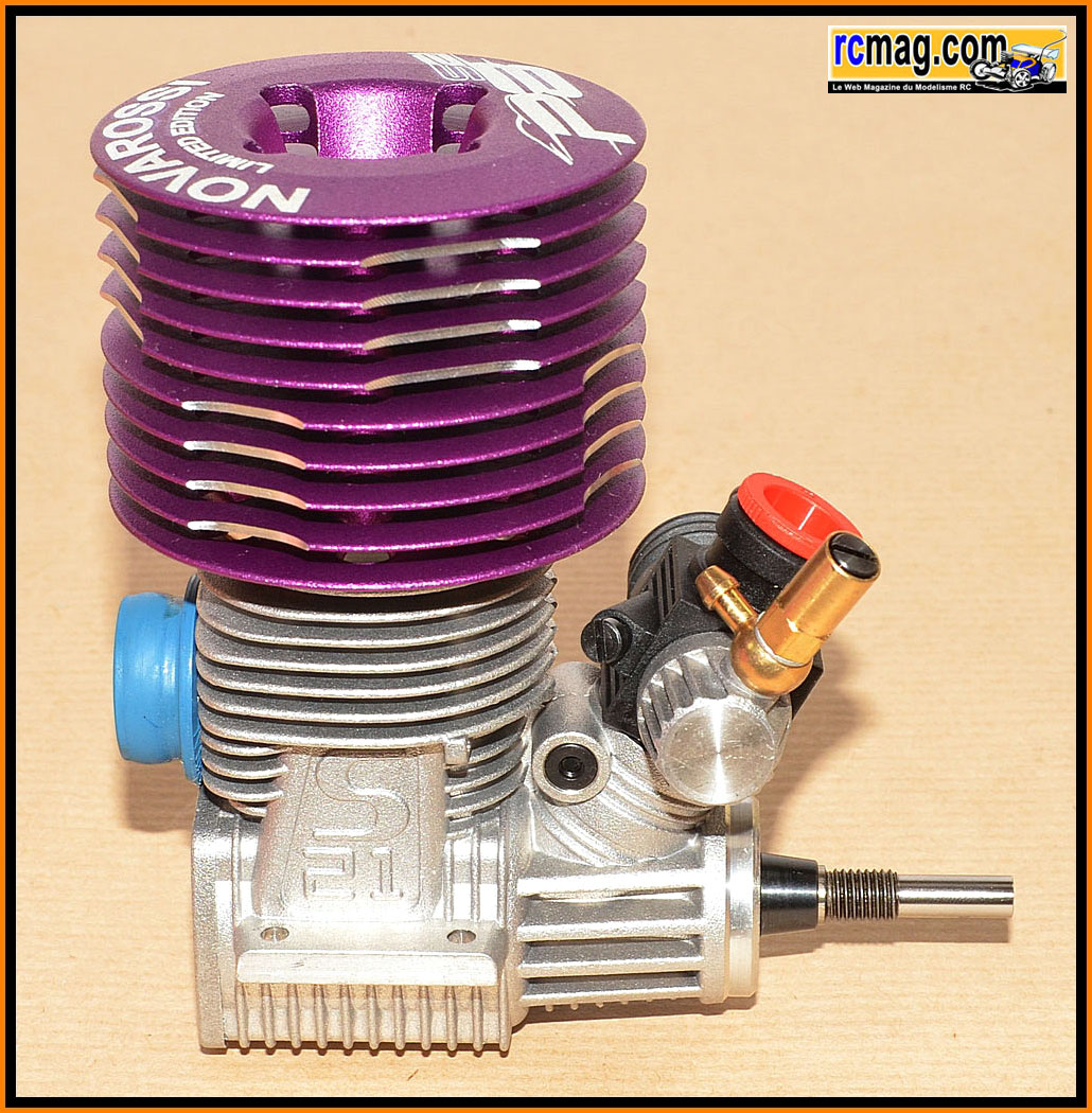

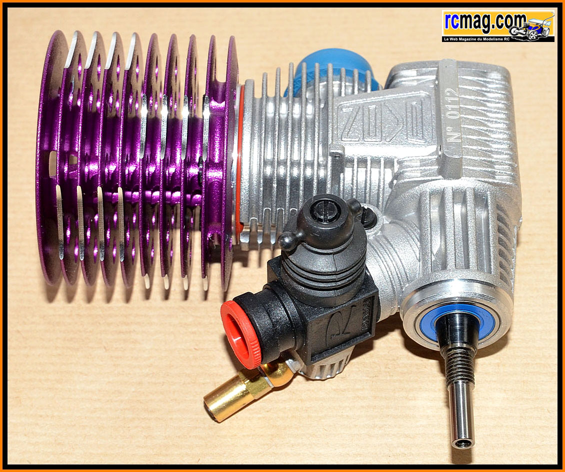

Le moteur déballé avec ses bouchons de protection.

Les bouchons qui seront bien utiles lors du nettoyage moteur ou pour le stockage.

ah ok Laughing
sur le p5, la vis est du bon coté. pourquoi n'ont t'ils pas remis le meme carbu

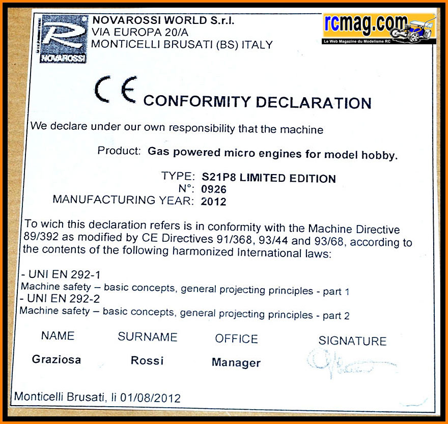

Le certificat de conformité.

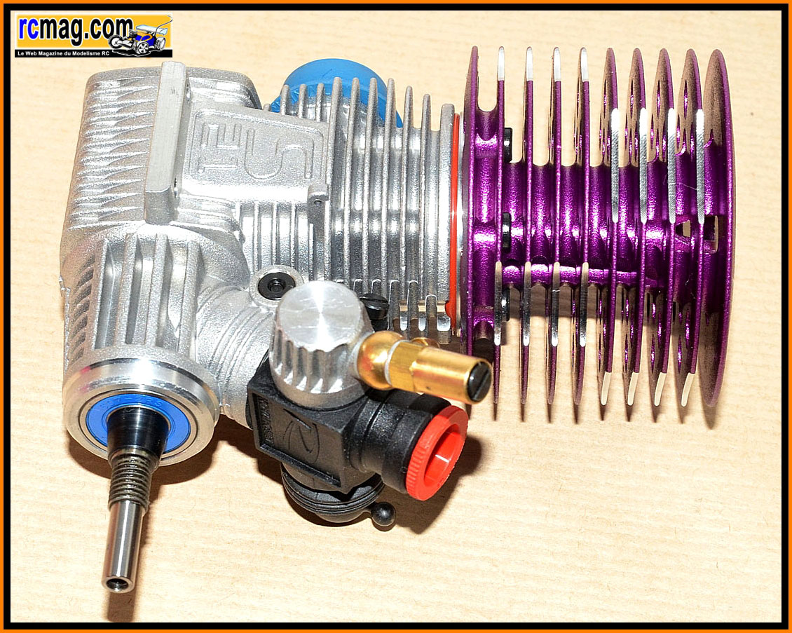

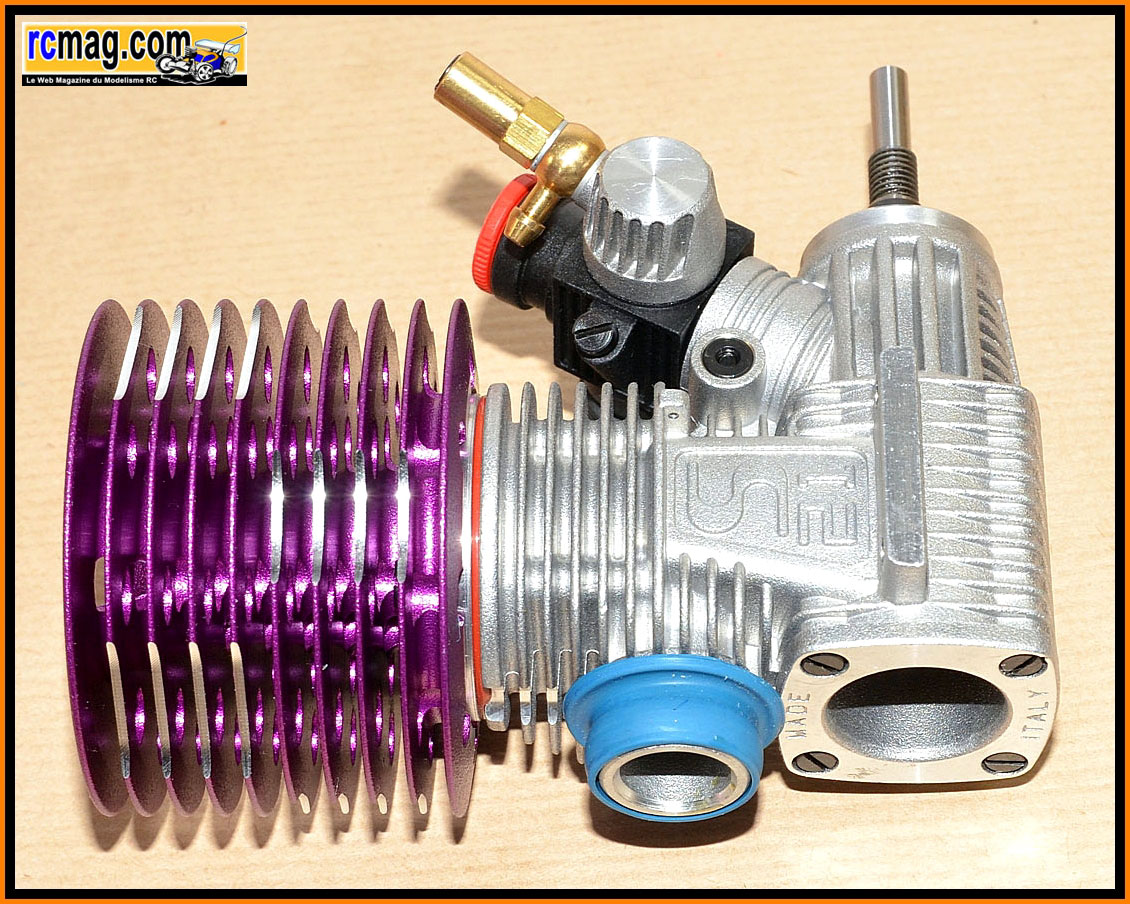

Ce Nova S21 P8XLT est un 8 transferts du type longue course ( course supérieur à l'alésage ) à bougie turbo et vilebrequin de 14,5 mm.
Fiche Technique Nova S21 P8 XLT
Cylindrée : 3.49 cc
Alésage : 16.26mm
Course : 16.80mm
Nb. Transferts : 8
Vilebrequin : ø 14,5 mm Turbo
Carburateur : 9mm + buse
Bougie : Turbo
Poids : 370 gr

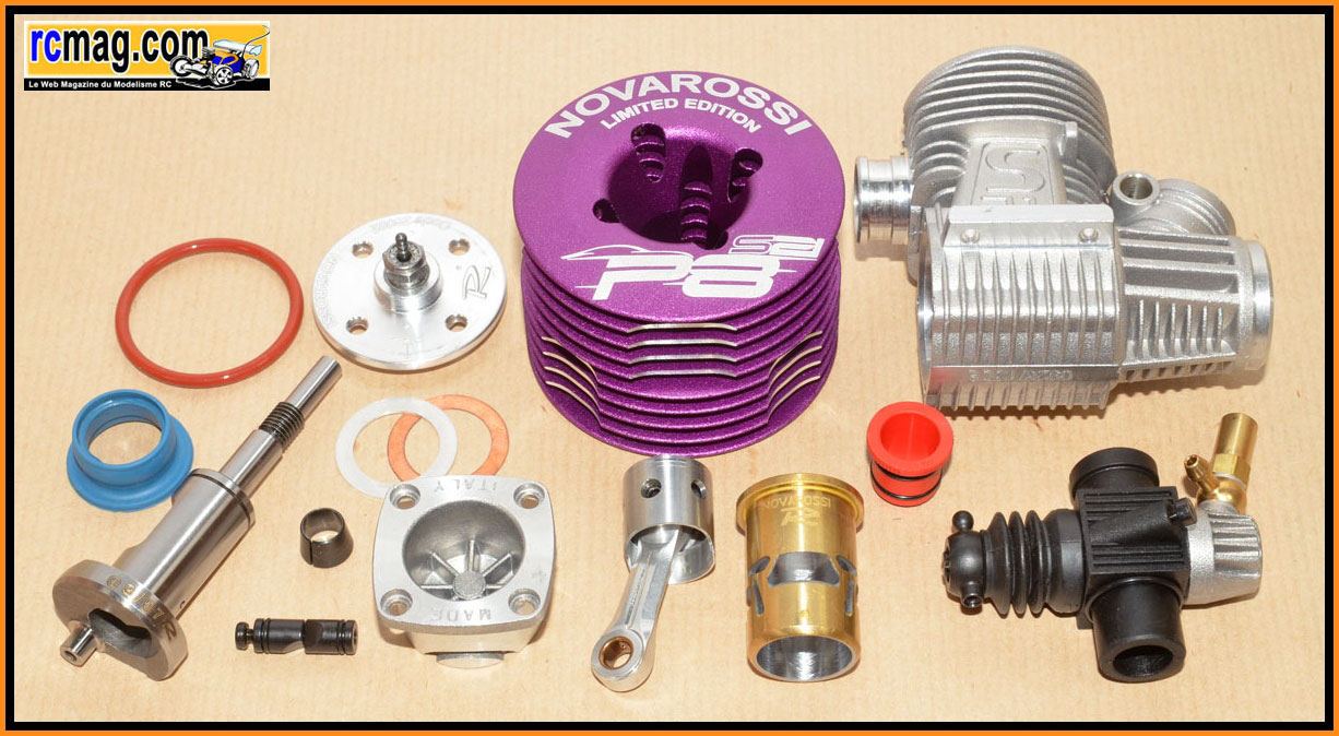

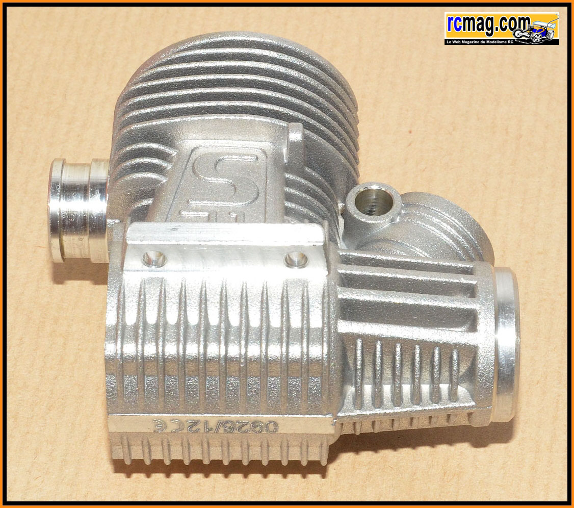

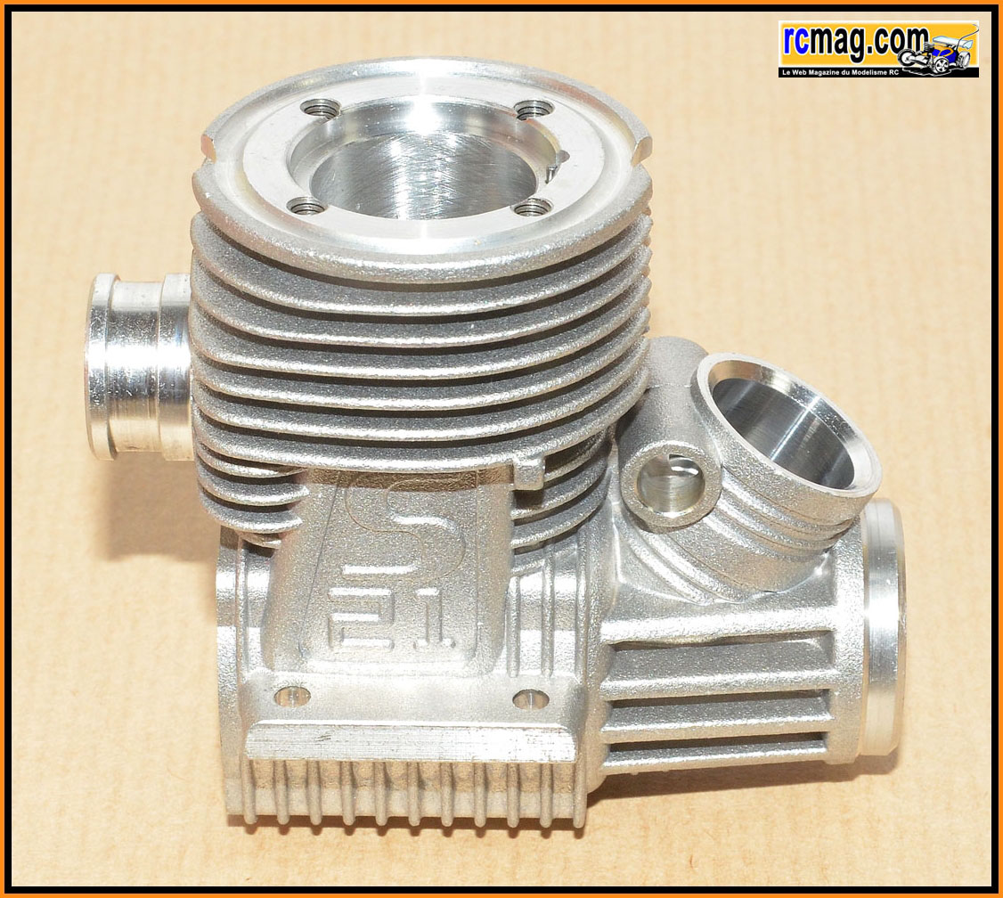

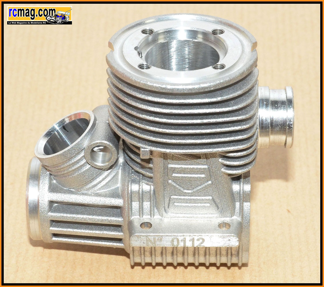

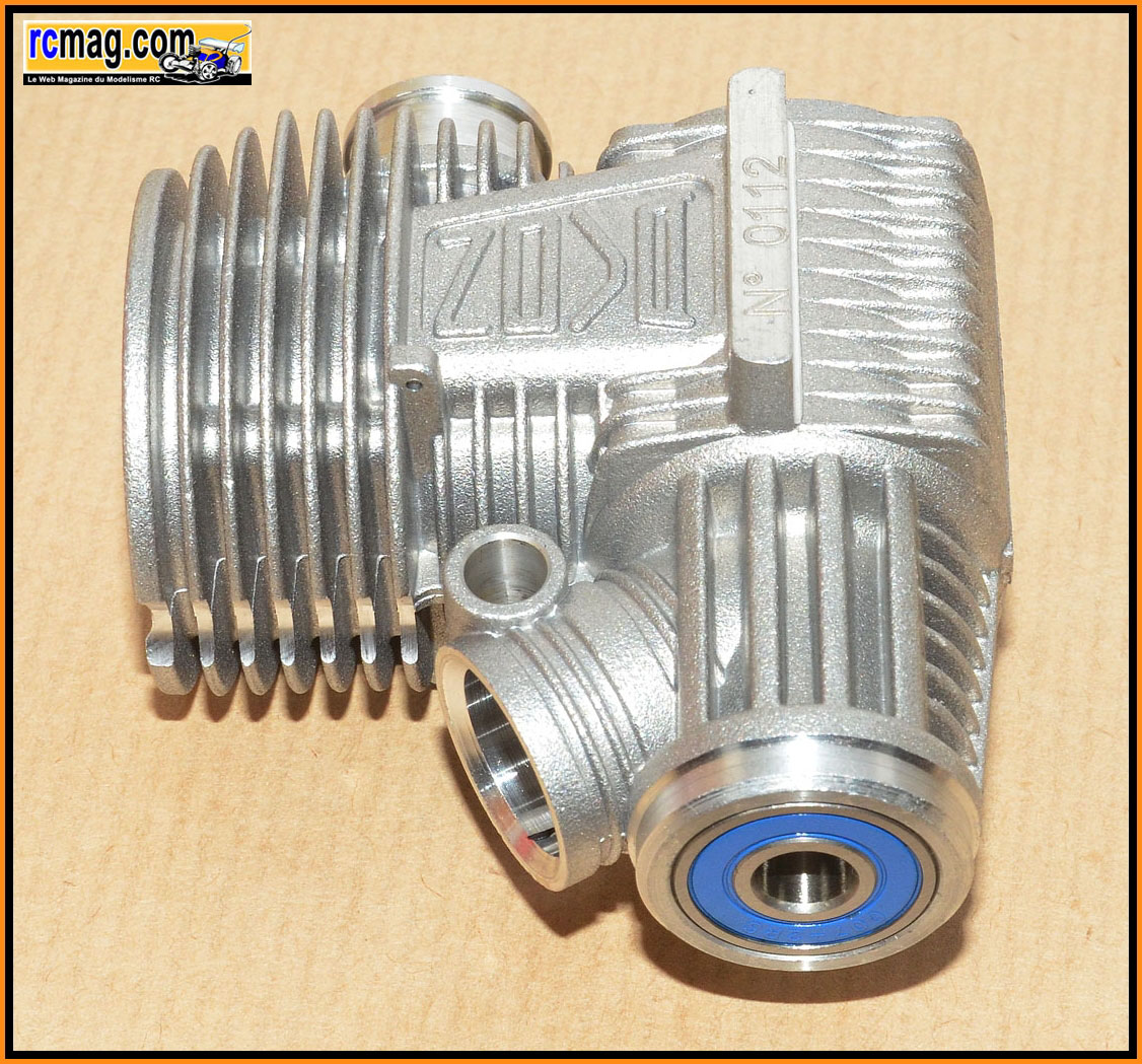

On démonte le moteur ....
Le moteur démonté.

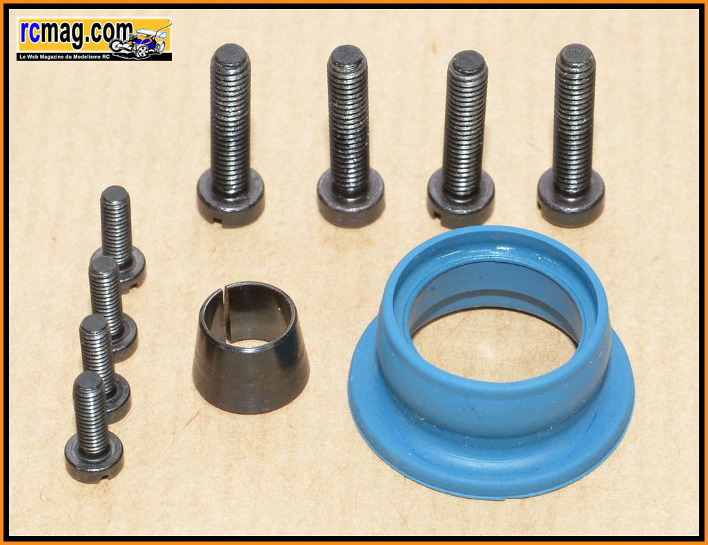

Les 4 vis 3,5x18 pour la fixation de la culasse et 4 vis 2,5x10 pour le bouchon de carter.

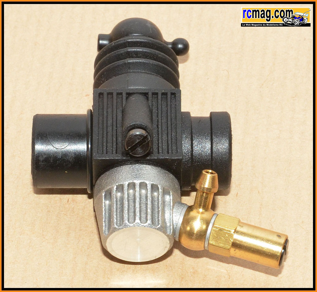

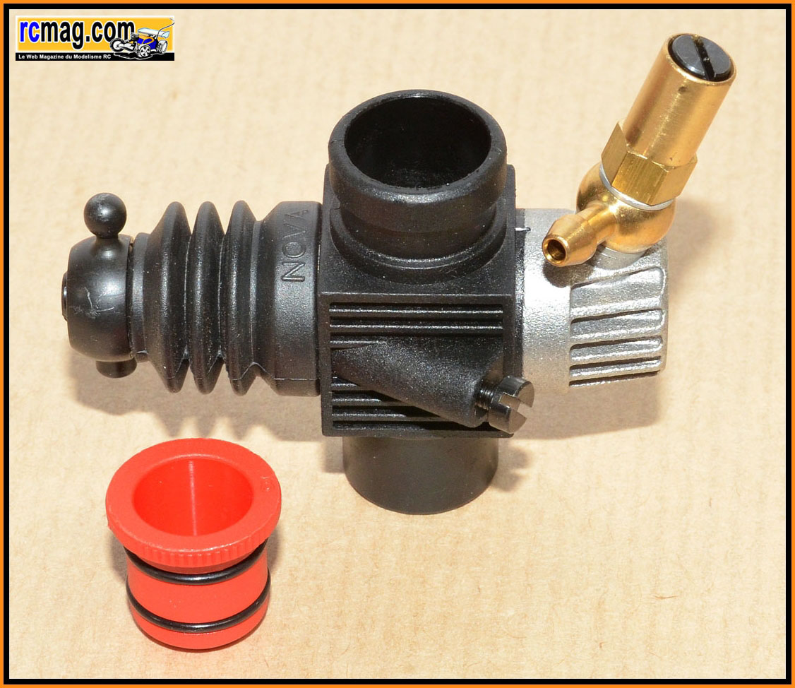

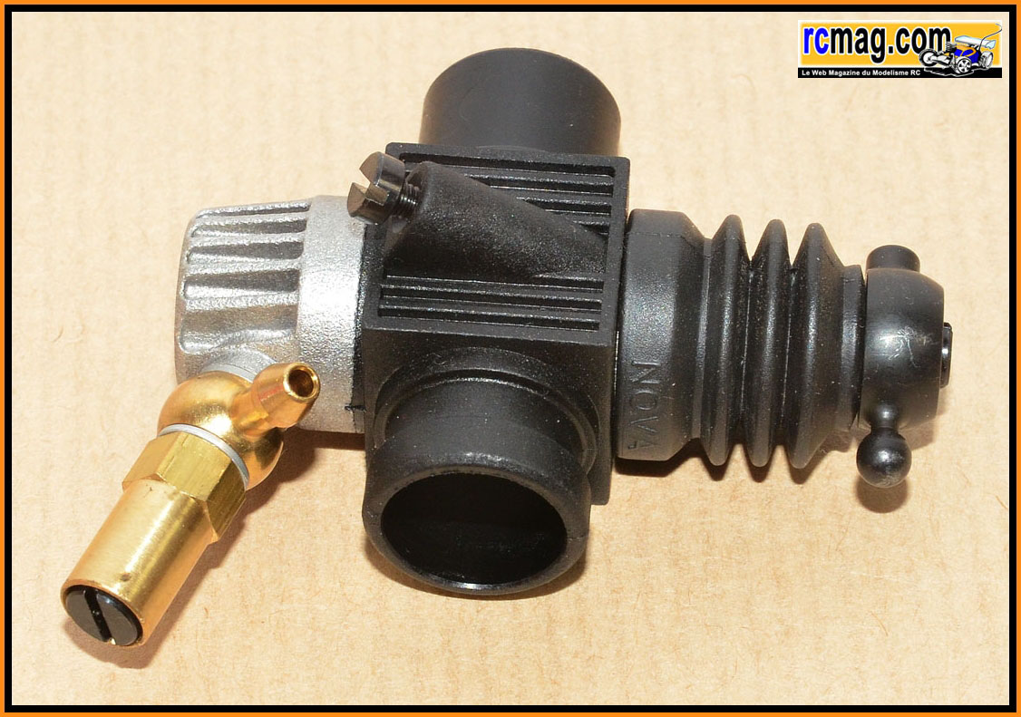

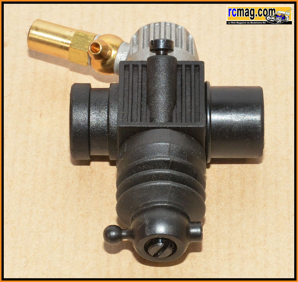

Le carburateur avec sa buse de 8mm.

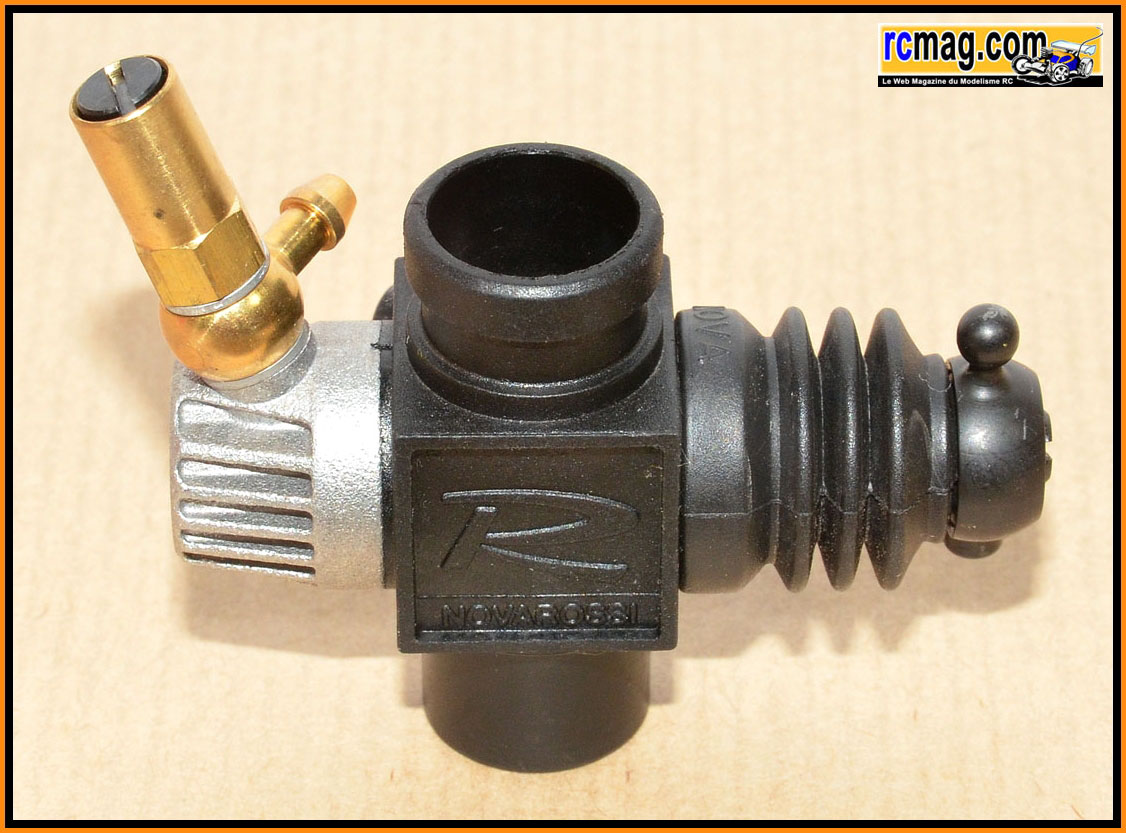

Le carburateur comme souvent en TT a un corps en plastique moulé ce qui retarde le phénomène de vapor-lock. Il n'est pas spécifique à la
catégorie TT, la vis de ralenti se retrouve donc coté volant. Le venturi fait 9 mm et avec des buses amovibles, il est possible de jouer sur la
consommation, le couple, la vitesse de pointe selon le diamètre choisit. Pour l'étanchéité on trouve un joint torique sur l'embase du carburateur et un
autre qui est intégré au carter moteur.

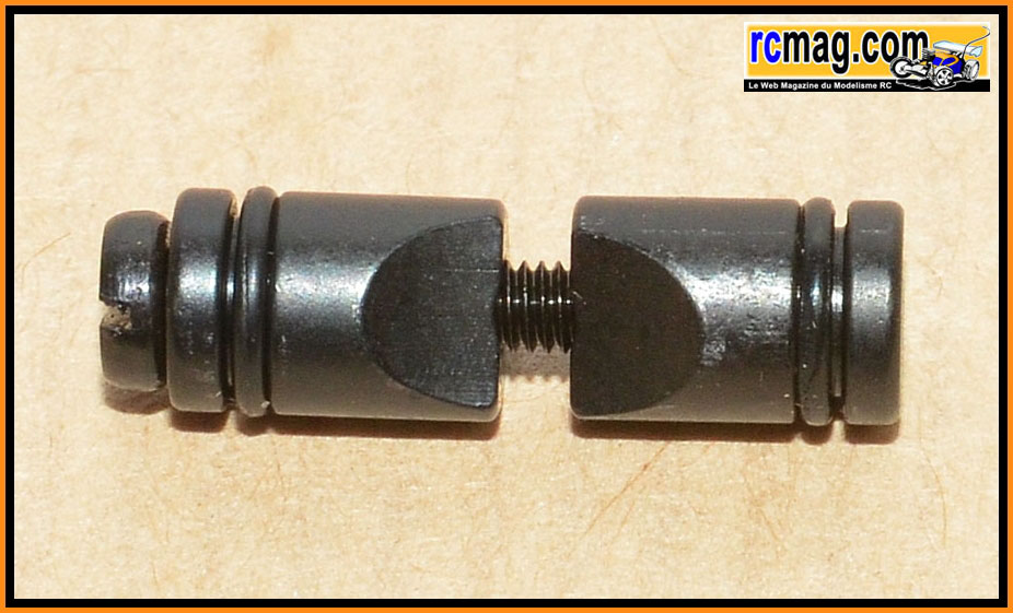

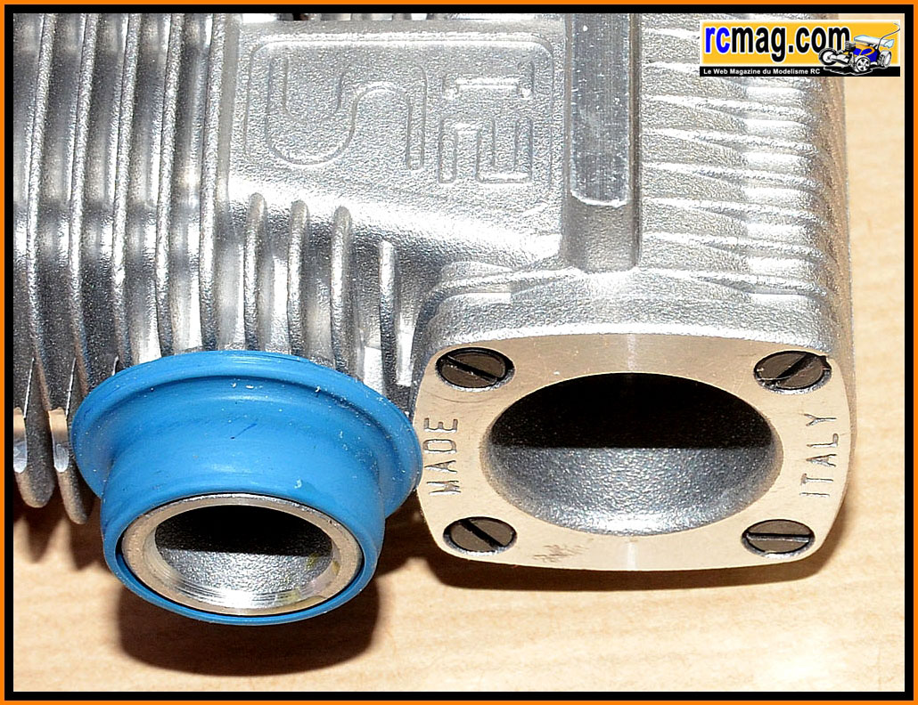

La fixation du carburateur avec une clavette acier en 2 parties intégrant des joints torique d'étanchéité.

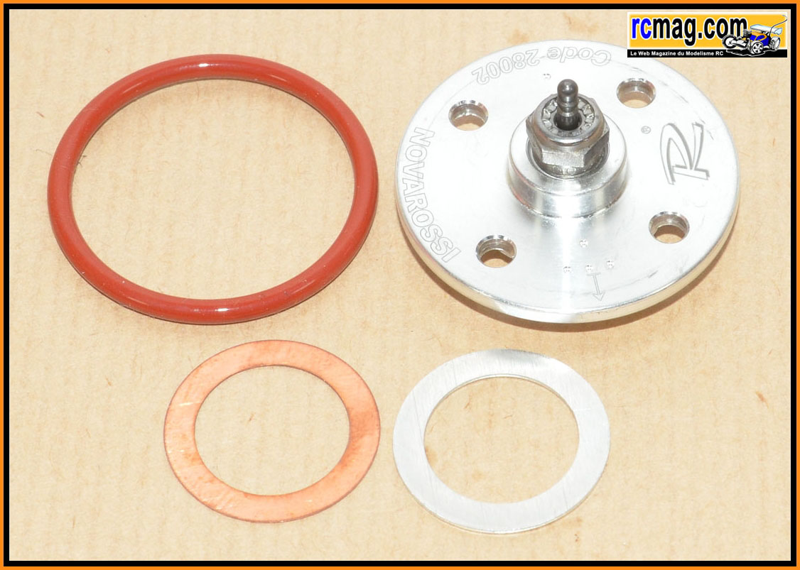

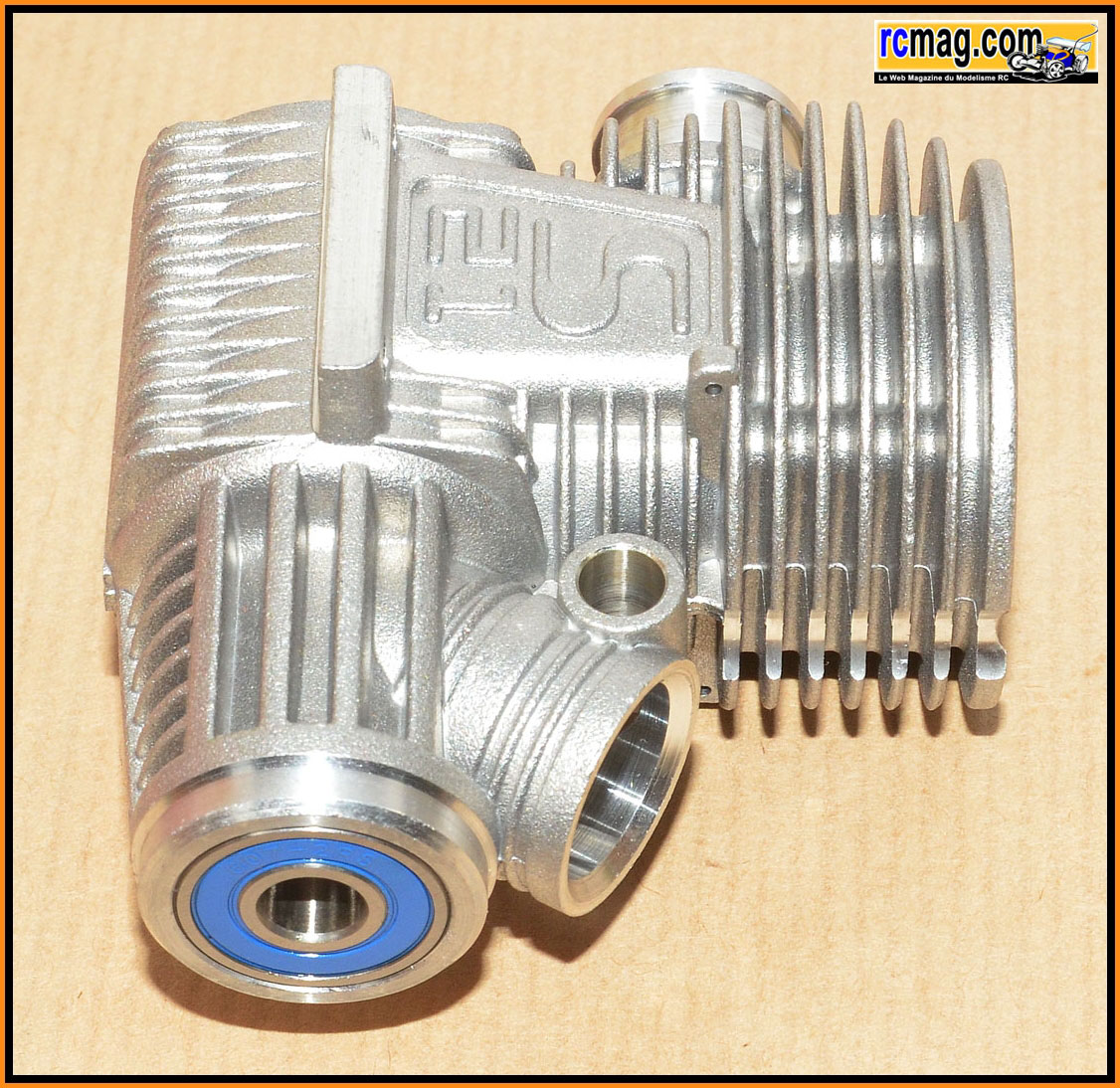

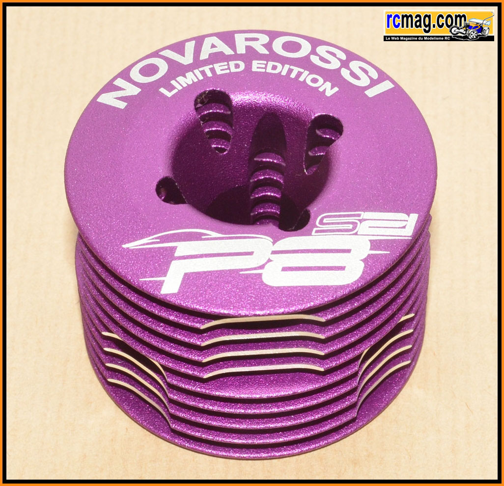

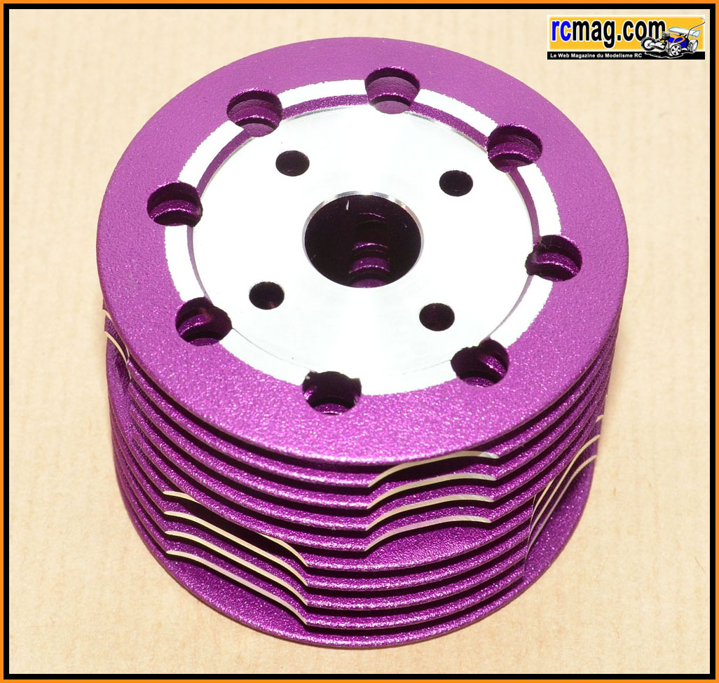

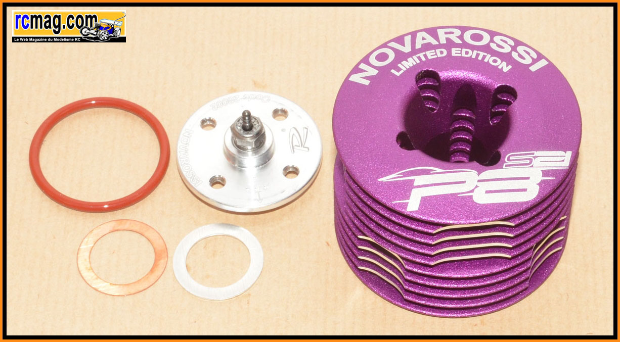

La culasse ( 94gr ) à 10 ailettes de 60 mm de diamètre pour une hauteur de 43 mm.
L'insert séparé pour bougie turbo avec un joint pour limiter les vibrations et protéger de la poussière.
A noter que le joint n'est pas intégré à l'insert mais au carter.
On retrouve 1 joint de décompression alu de 5/10 et un joint cuivre ( 2/10 ).
