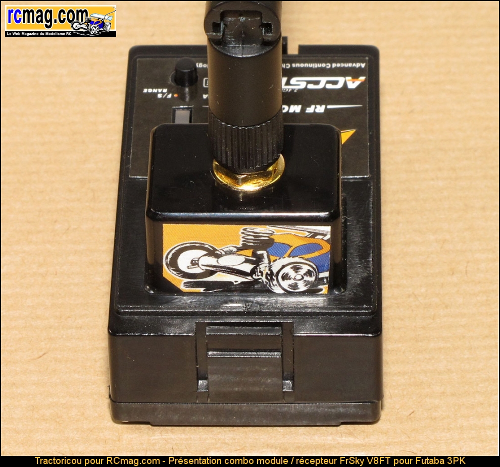

Le trou d'origine est bouché par un morceau d'autocollant.

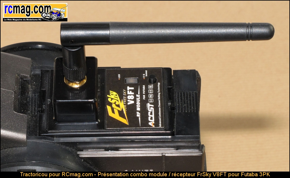

Le module FrSky modifié monté sur la 3PK. Le verouillage dans son logement est assez médiocre mais cela ne semble pas vraiment poser de problème.
L'antenne se retrouve en position plus centrale.
