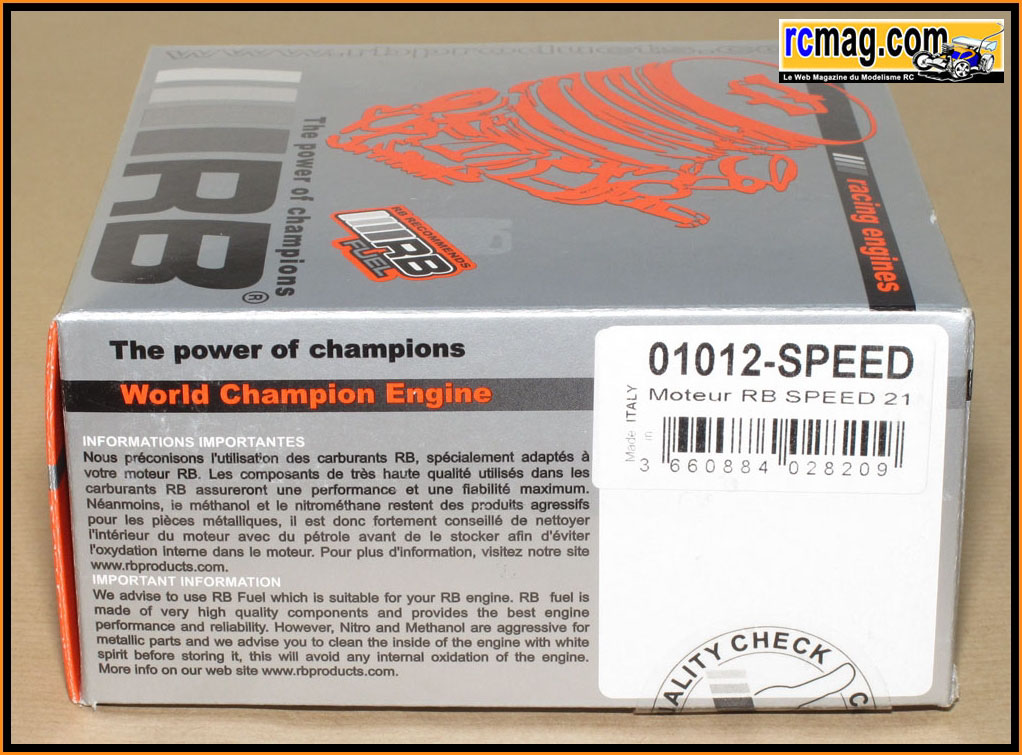

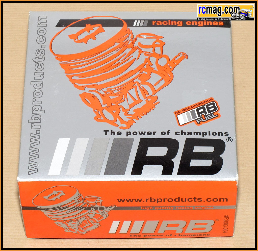

Ouvrons la boite ...

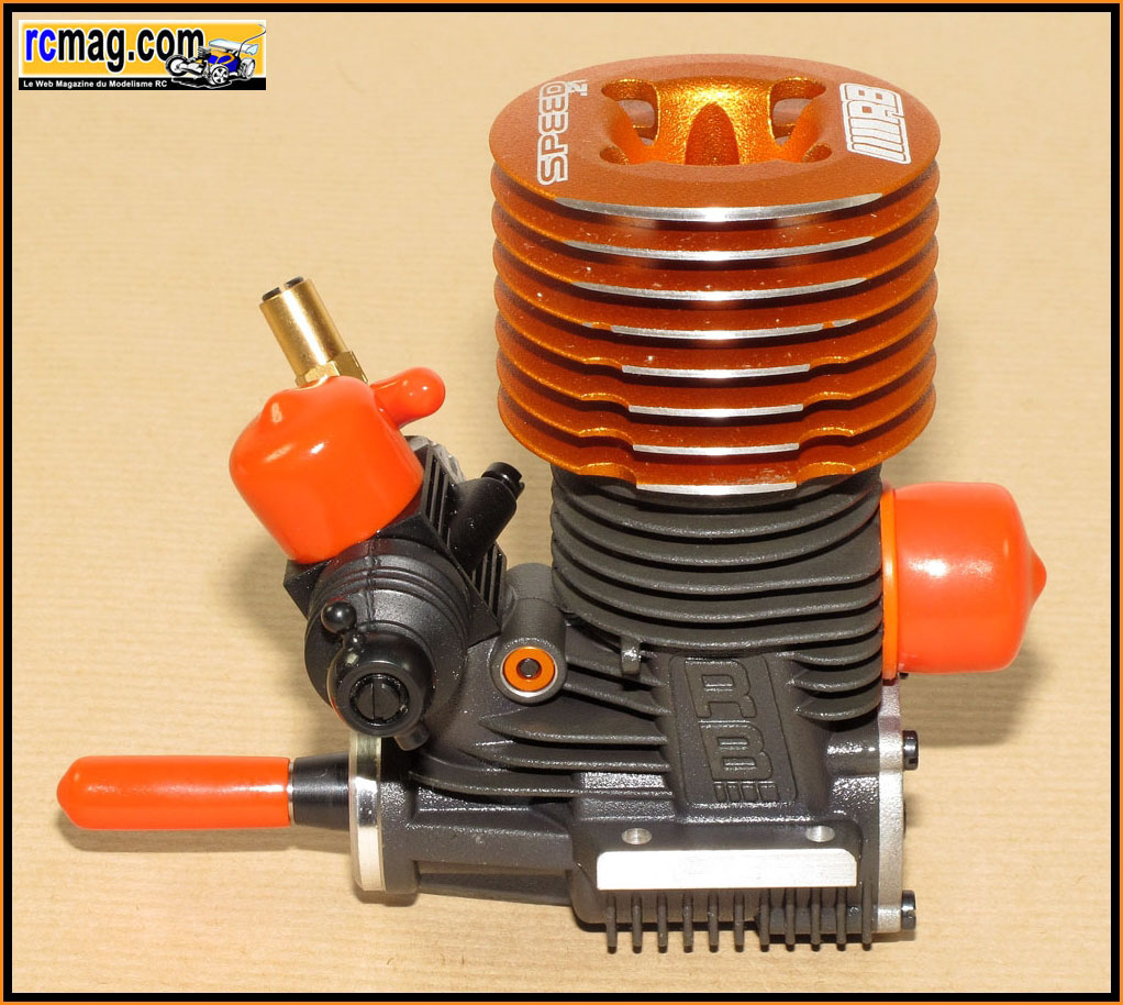

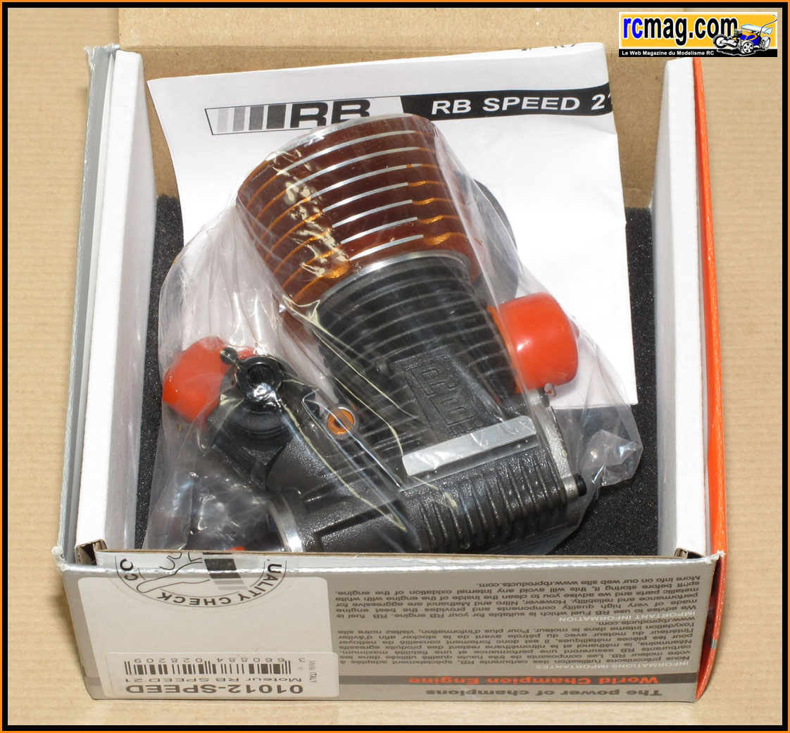

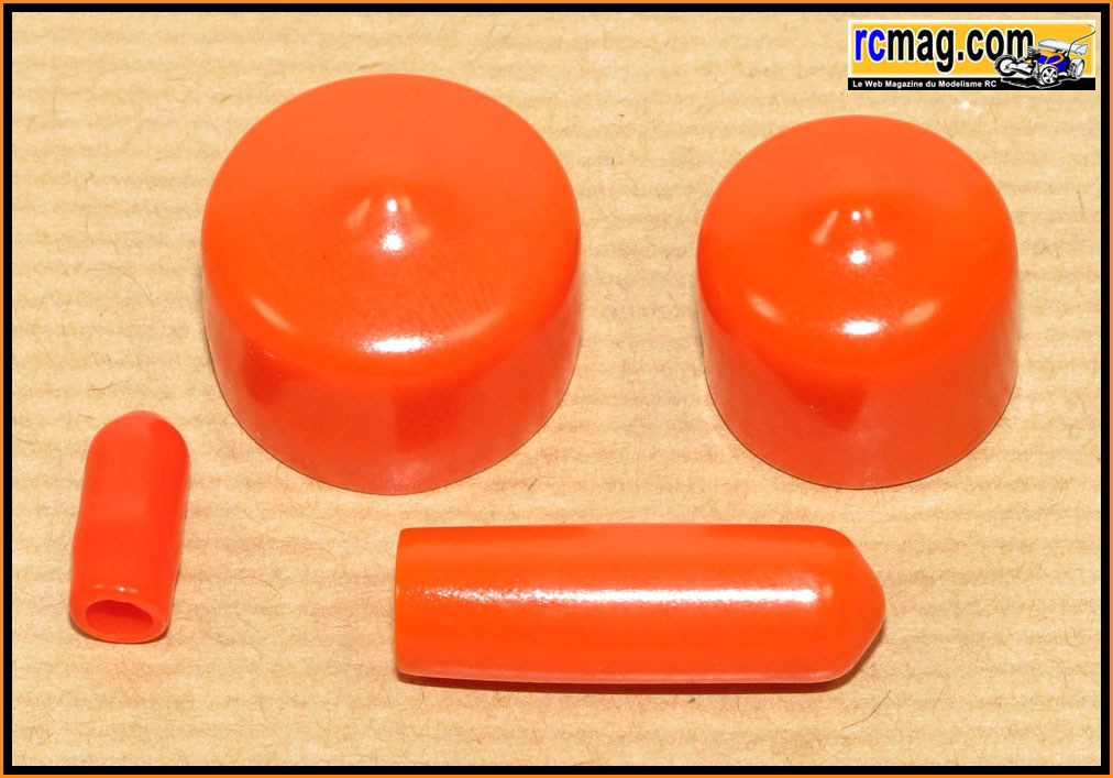

A l'ouverture de la boite on découvre le moteur calé dans un bloc de mousse, il est livré avec des bouchons qui seront bien utiles lors du nettoyage moteur ou pour son stockage.

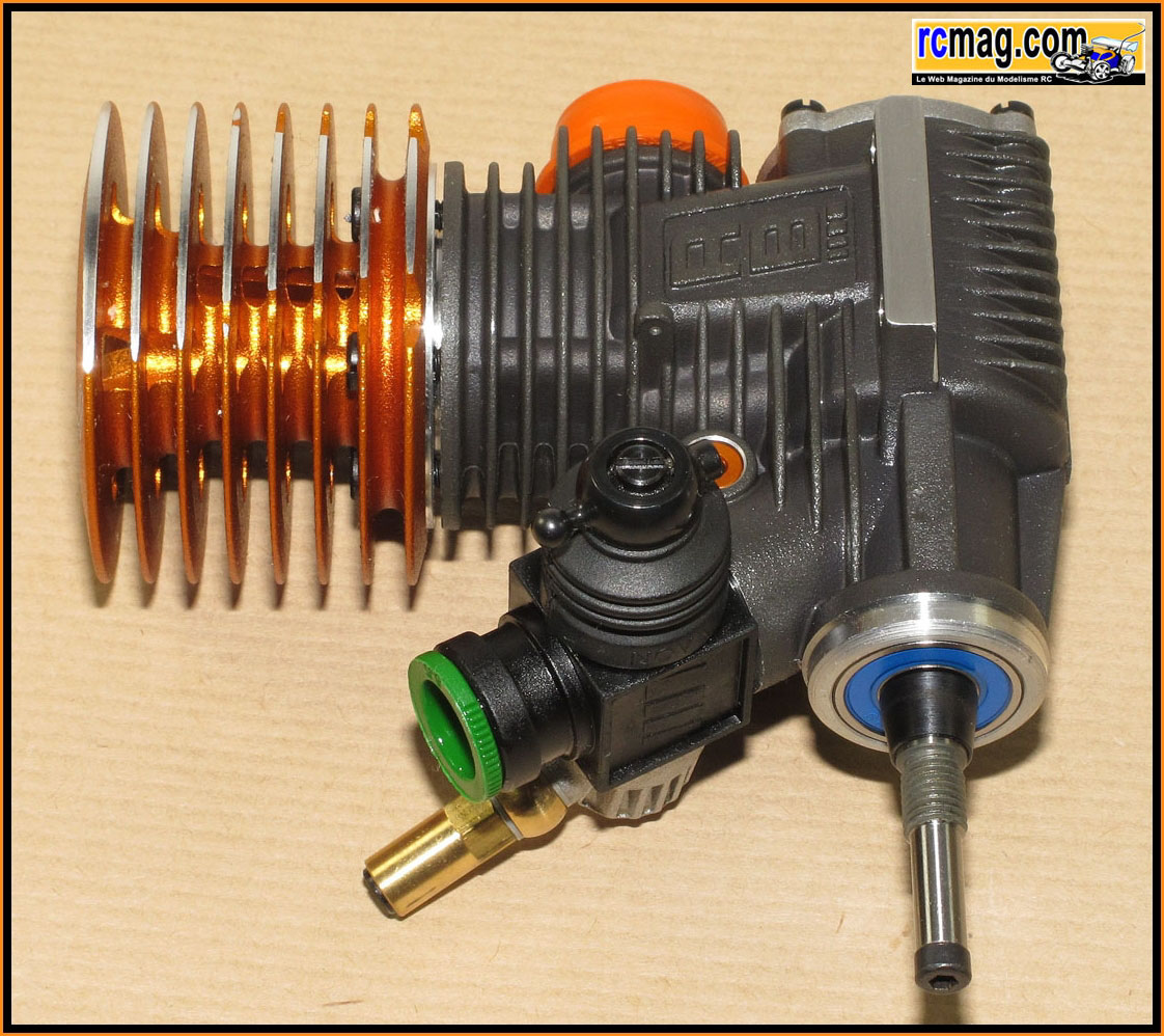

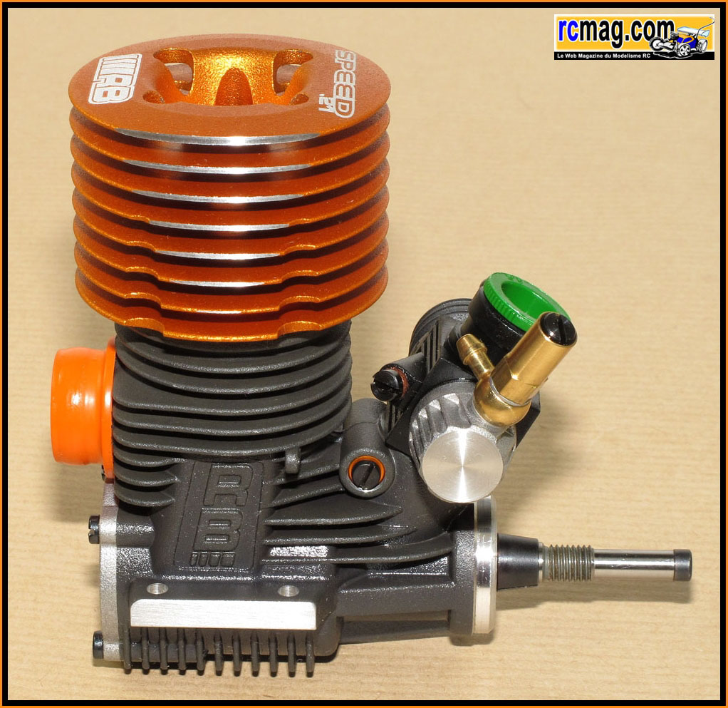

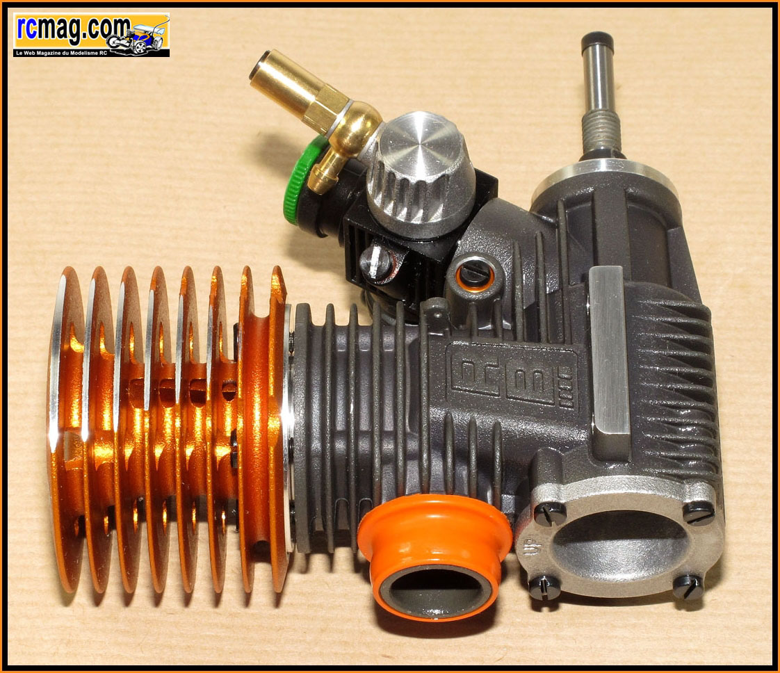

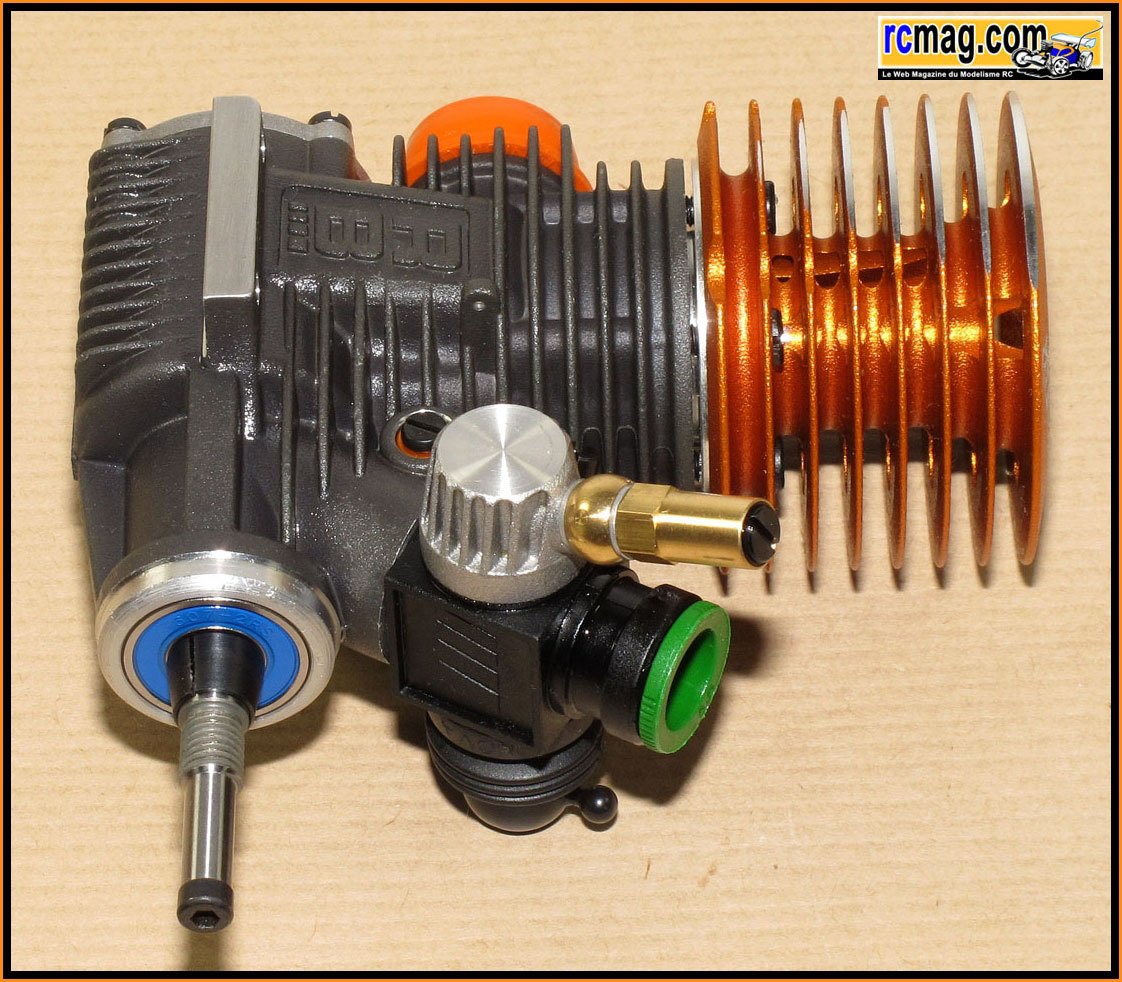

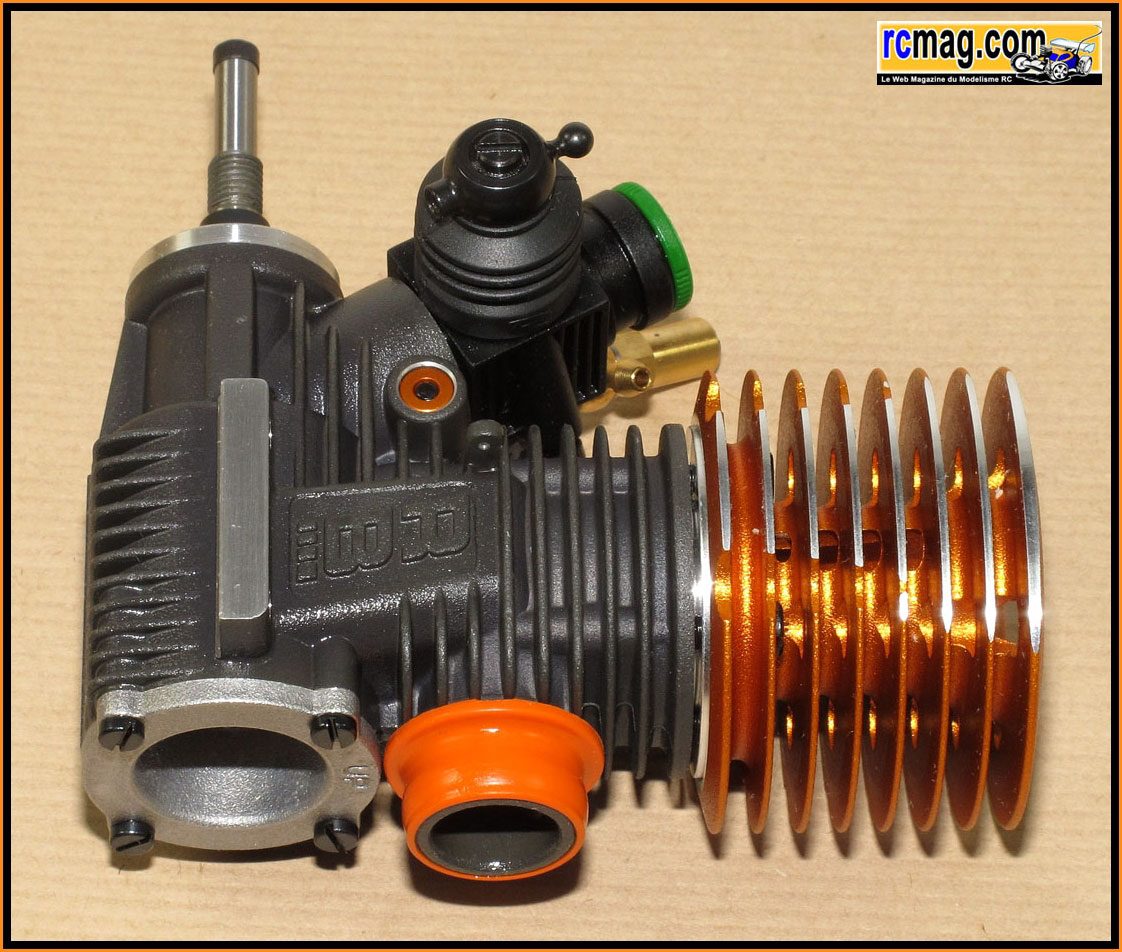

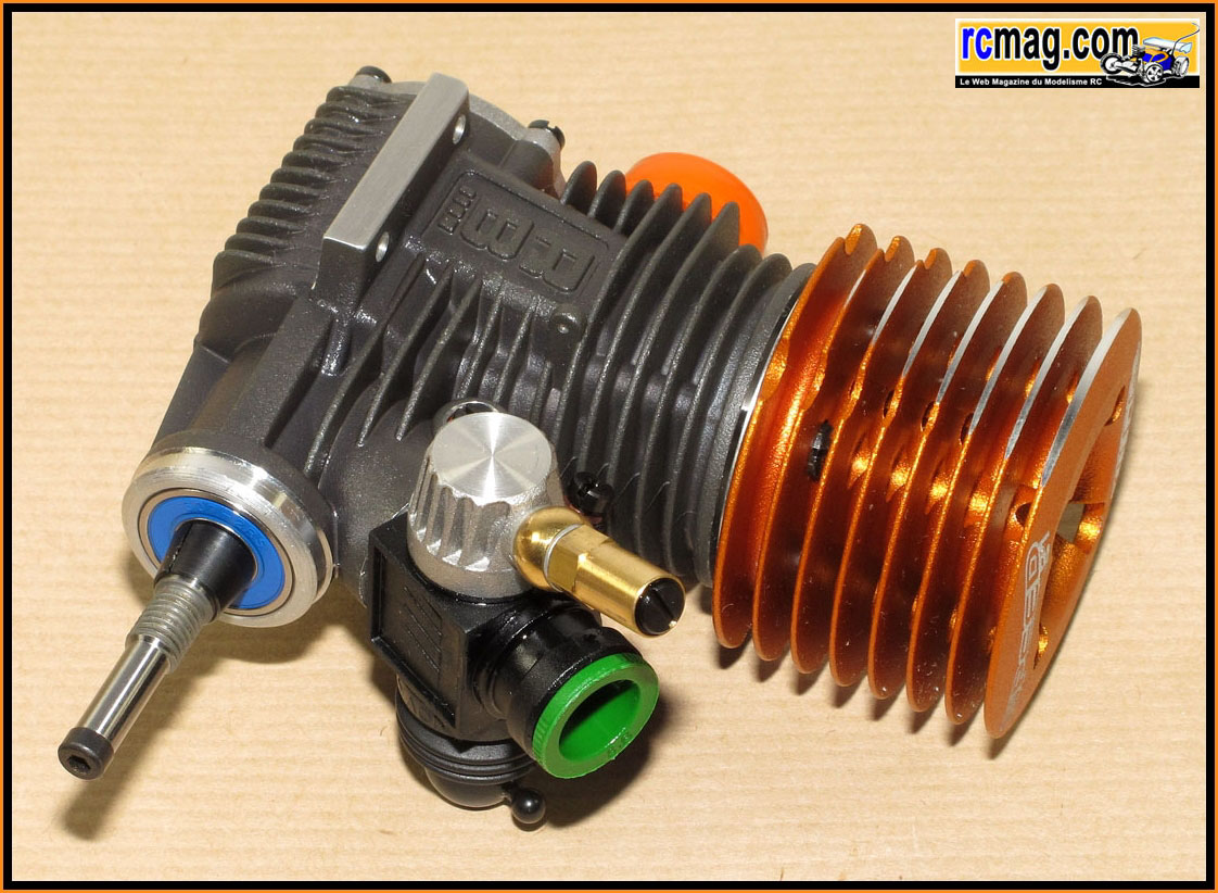

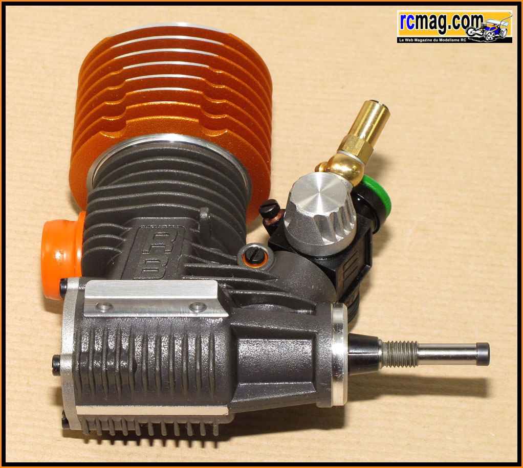

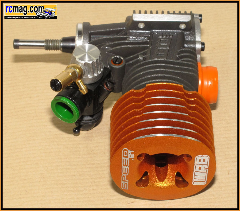

Ce Speed 21 est un moteur milieu de gamme destiné à la piste 1/8.
Comme la plupart des moteurs piste il est du type longue course ( course supérieure à l'alésage ), il est bien sure équipé d'une bougie turbo.
Fiche Technique RB Speed 21
Cylindrée : 3.49 cc
Alésage : 16,22 mm
Course : 16,80 mm
Nb. Transferts : 7+2 by pass
Vilebrequin : ø 14 mm Turbo
Carburateur : ø 9 mm+ Buses
Bougie : Turbo
Poids : 318 gr

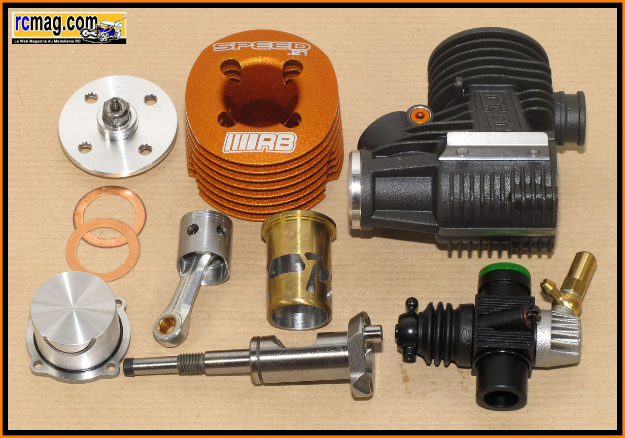

On démonte le moteur ....
Le moteur démonté.

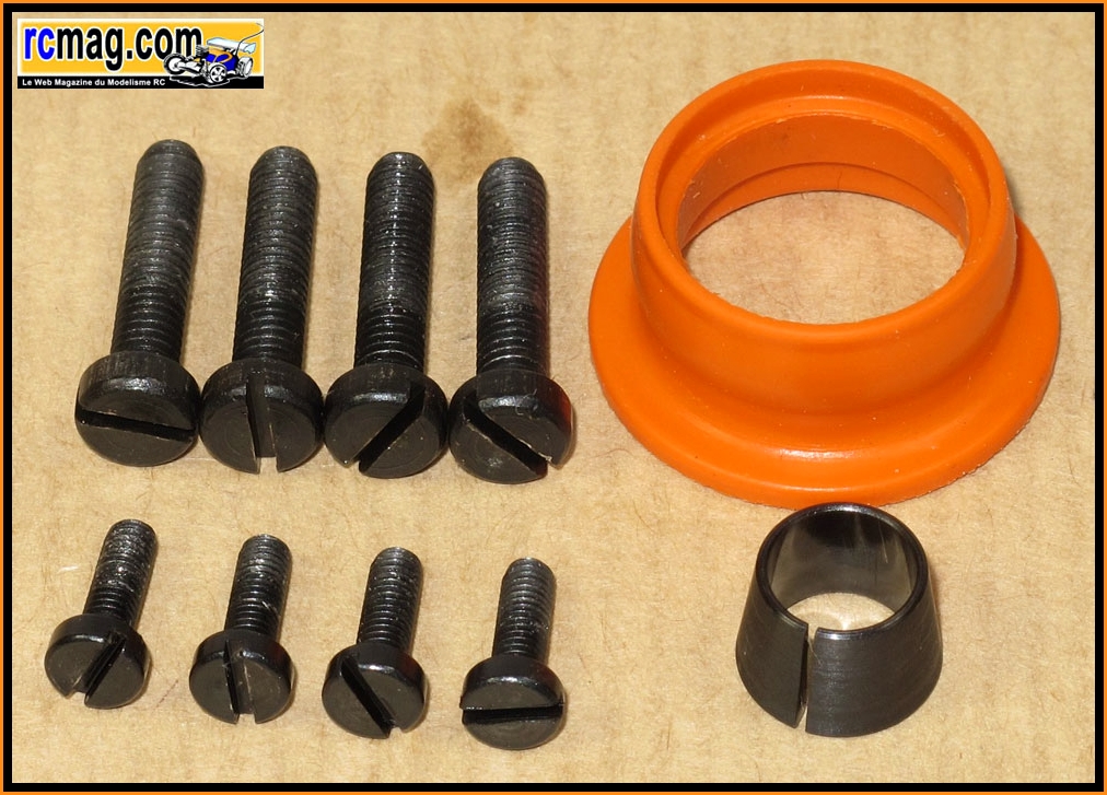

Le cône d'embrayage, les 4 vis 3,5x18 pour la fixation de la culasse et 4 vis 2,5x10 pour le bouchon de carter.

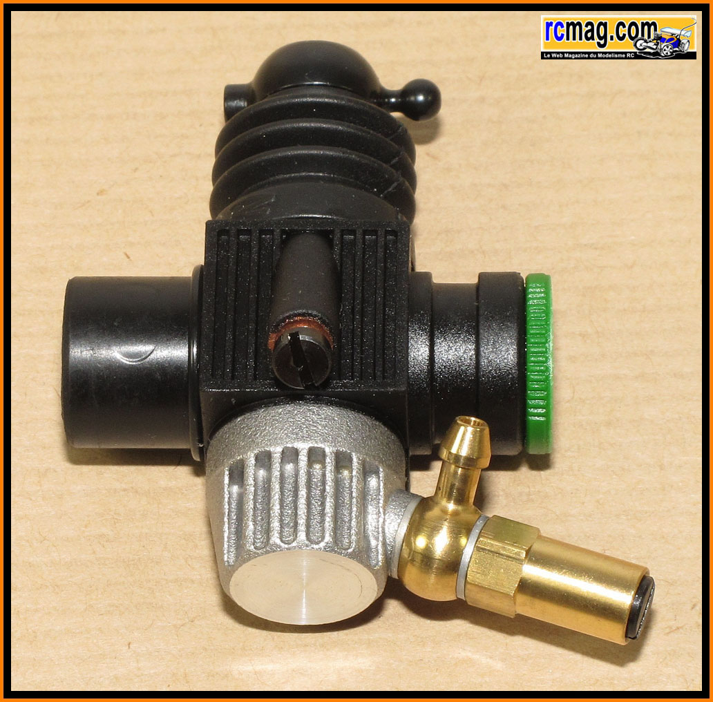

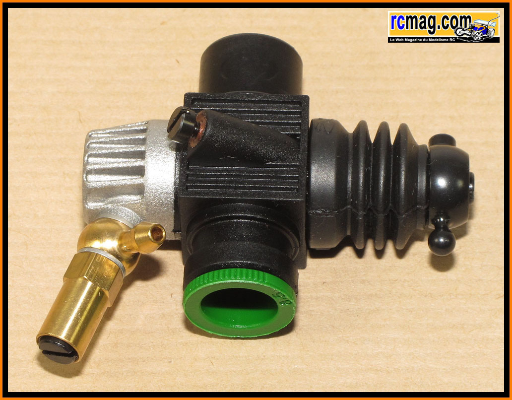

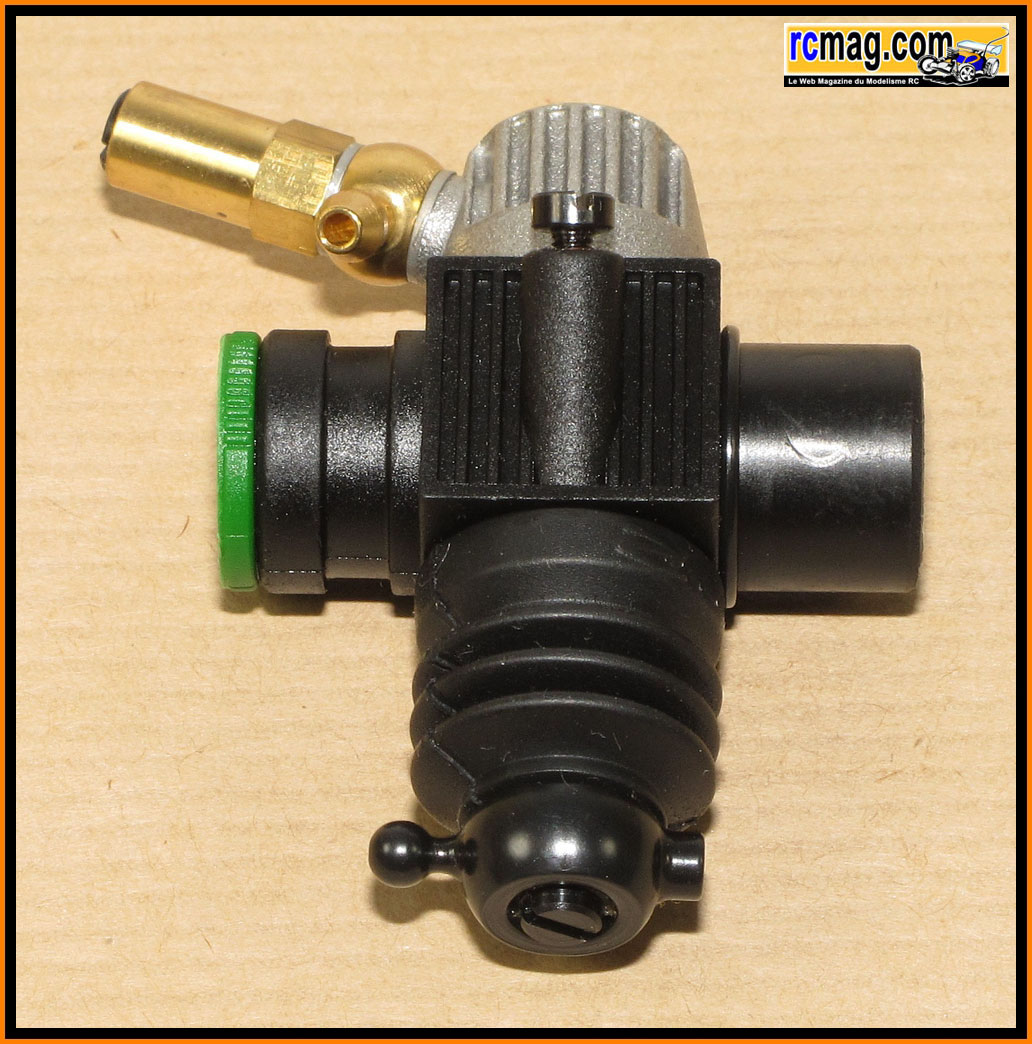

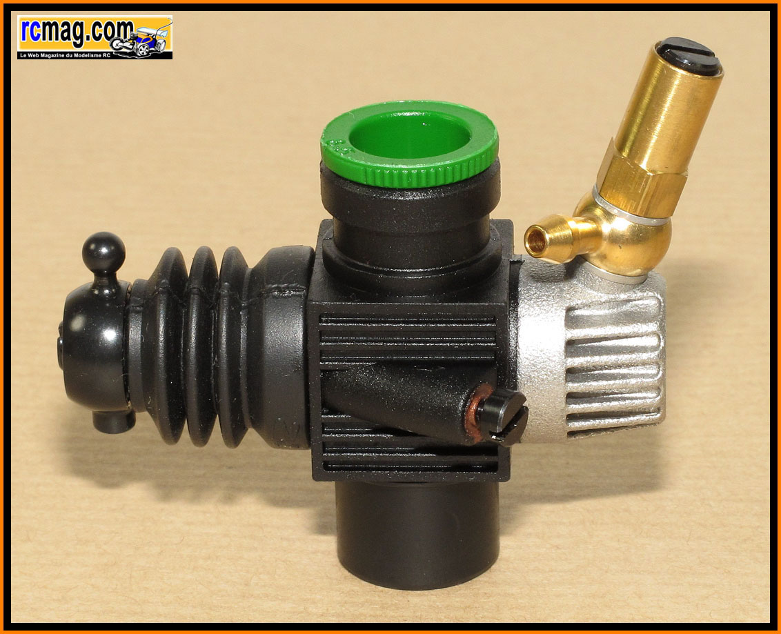

Le carburateur avec sa buse de 8,5mm.

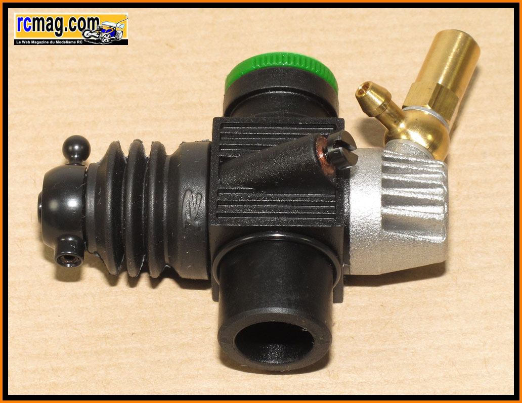

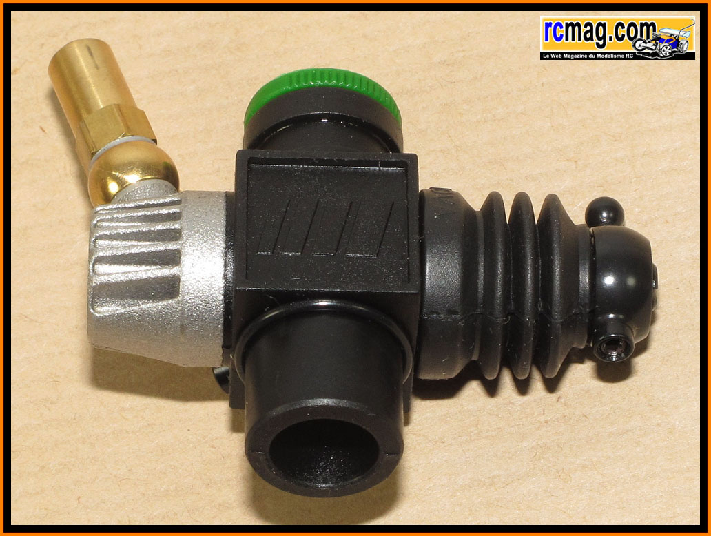

Le carburateur de 9mm a un corps en plastique moulé ce qui retarde le phénomène de vapor-lock.
Messages: 129534
MessagePosté le: 04.06.2012, 13:36:31    Sujet du message: Répondre en citant
La fixation du carburateur avec une clavette aluminium anodisée orange en 2 parties intégrant des joints torique d'étanchéité.

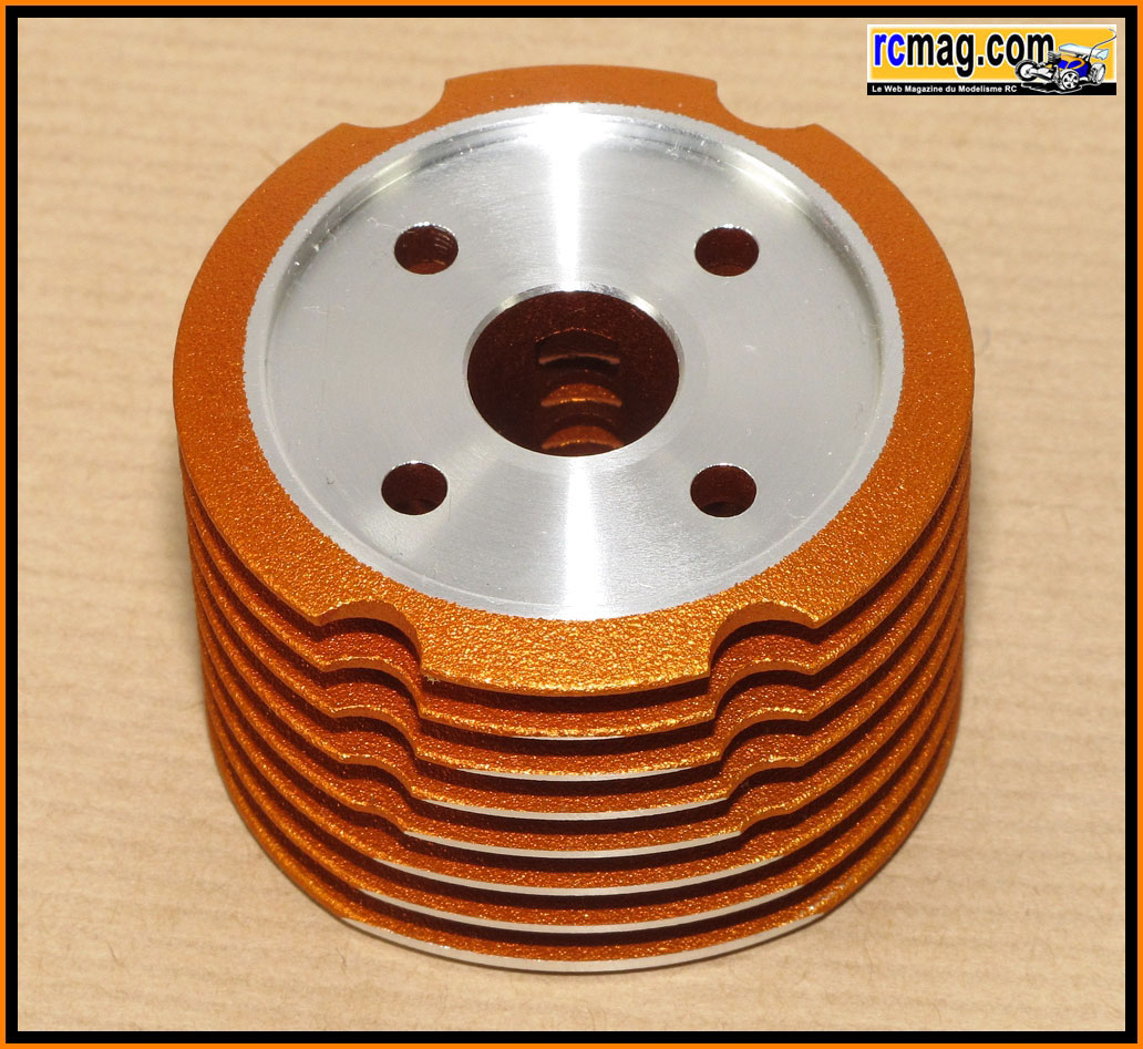

La culasse ( 58 gr ) avec 8 ailettes, sa hauteur est de 35 mm pour un diamètre maxi de 50 mm.

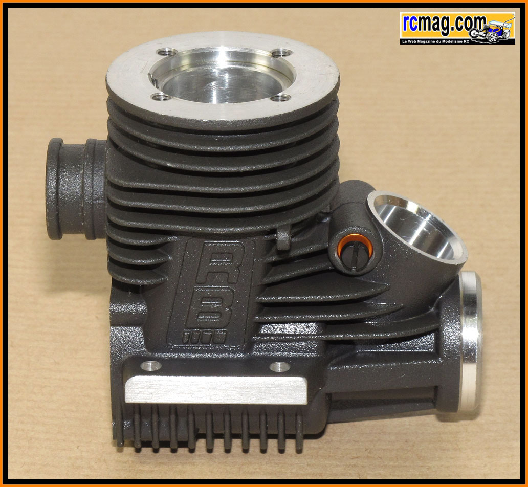

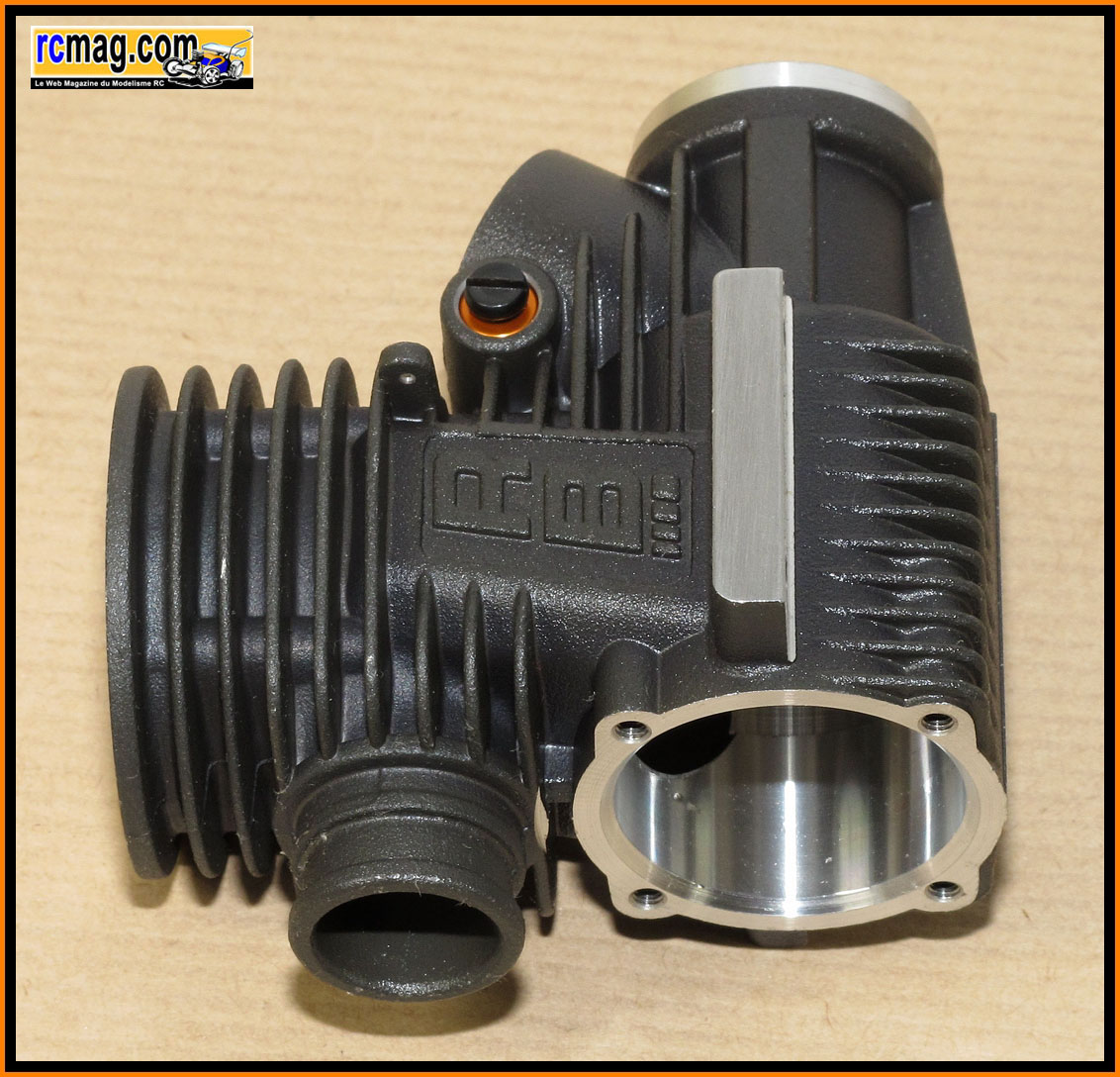

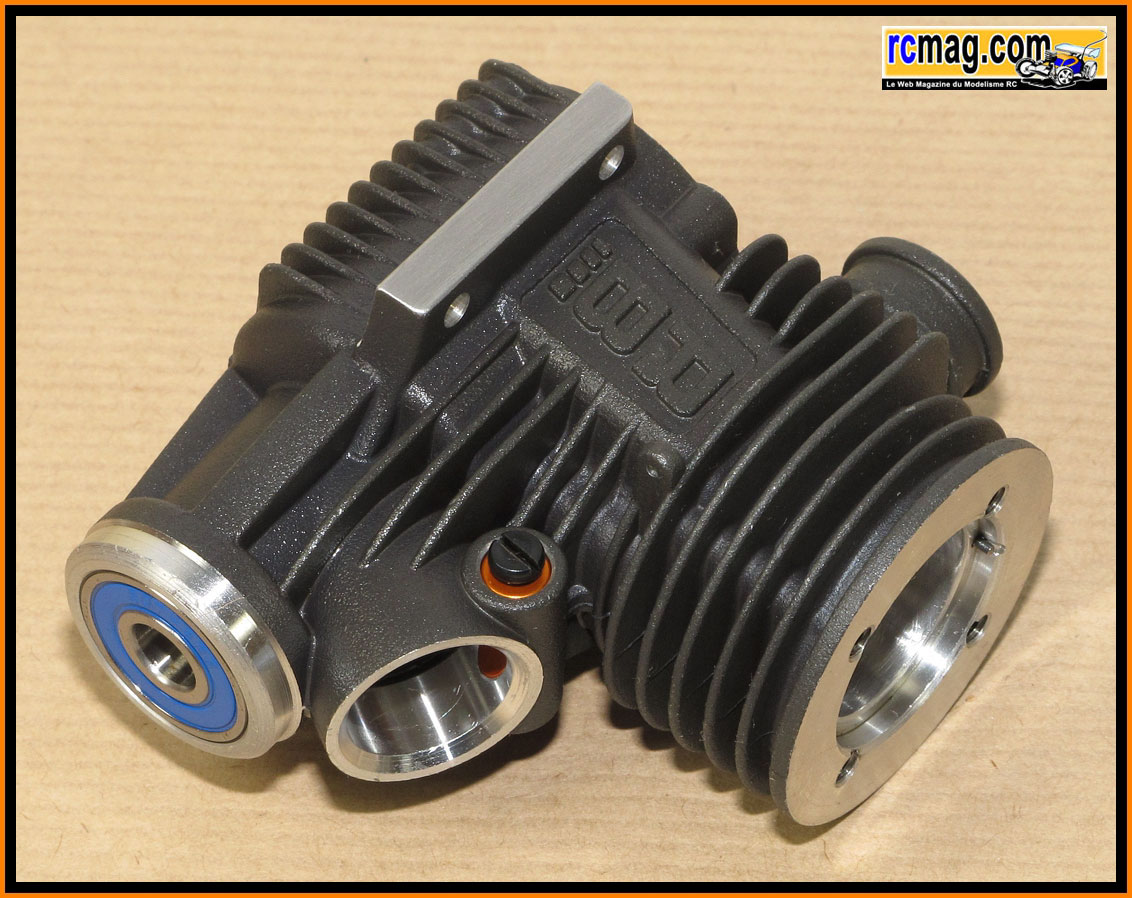

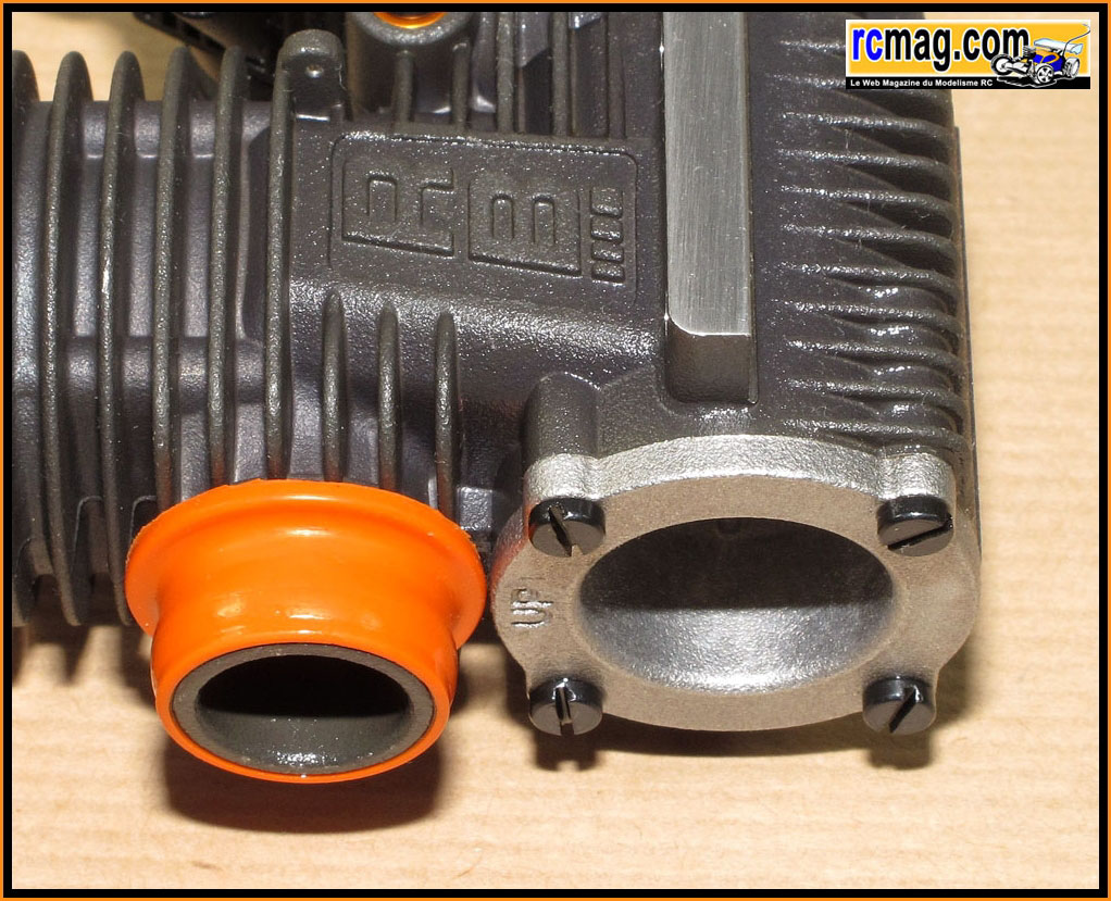

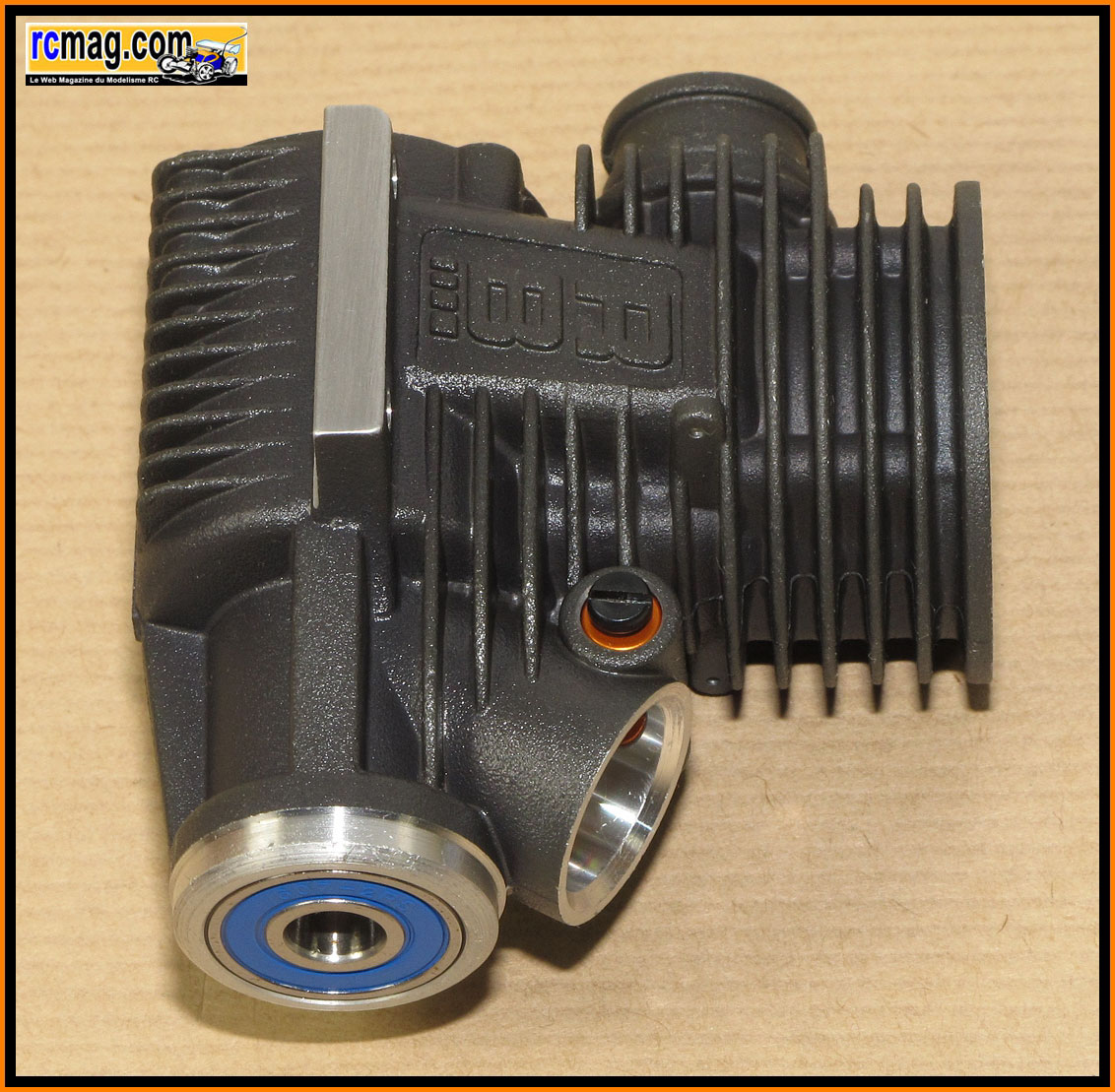

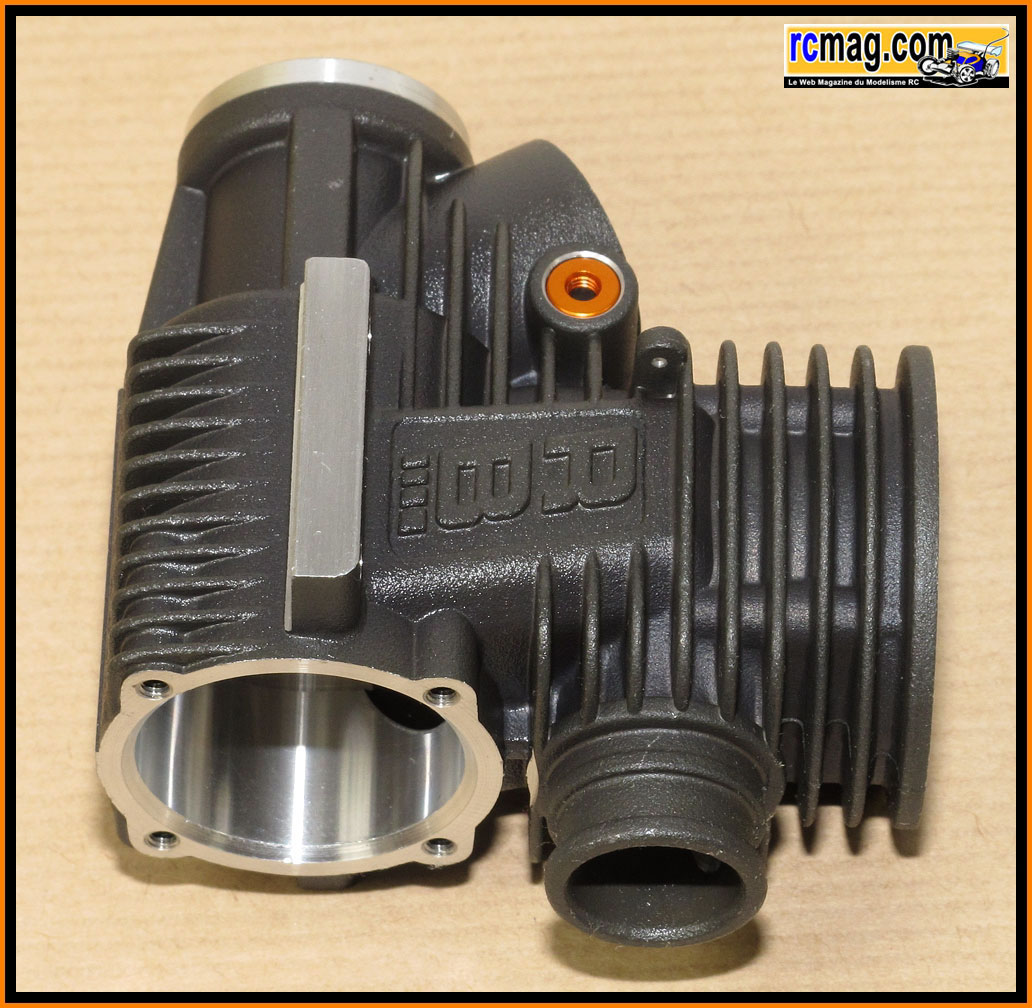

Le carter est traité "black" ce qui est censé améliorer la dissipation des calories. Son poids est de 114gr.
Messages: 129534
MessagePosté le: 07.06.2012, 06:04:57    Sujet du message: Répondre en citant

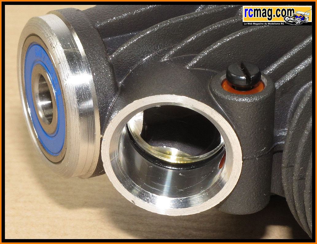

L'usinage pour le joint d'étanchéité de la liaison carburateur / carter.
Messages: 129534
MessagePosté le: 07.06.2012, 18:39:10    Sujet du message: Répondre en citant
Sur les photos vous pouvez voir le travail sur le carter au niveau des transferts et de l'échappement.

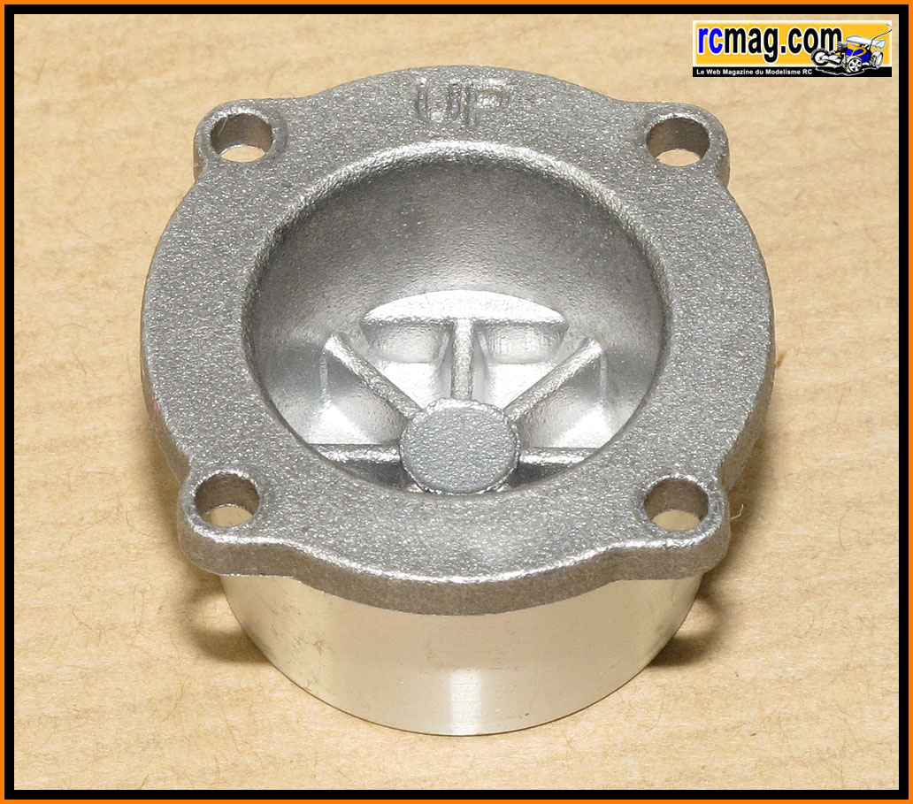

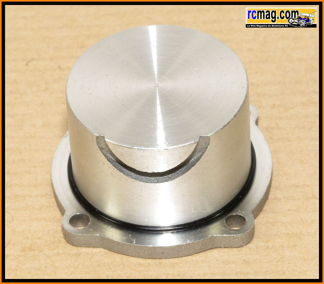

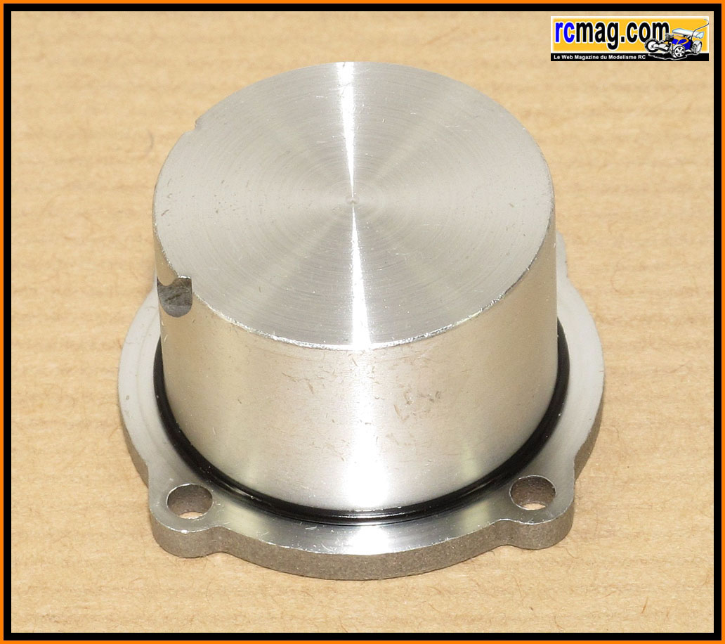

Le bouchon avec un usinage qui permet le passage du piston au point mort bas.
Pour le démontage du bouchon, il faut bien sure penser à mettre le moteur au point mort haut.
Le bouchon est fixé au carter par 4 vis 2,5x10 et son étanchéité est assurée par un joint torique.

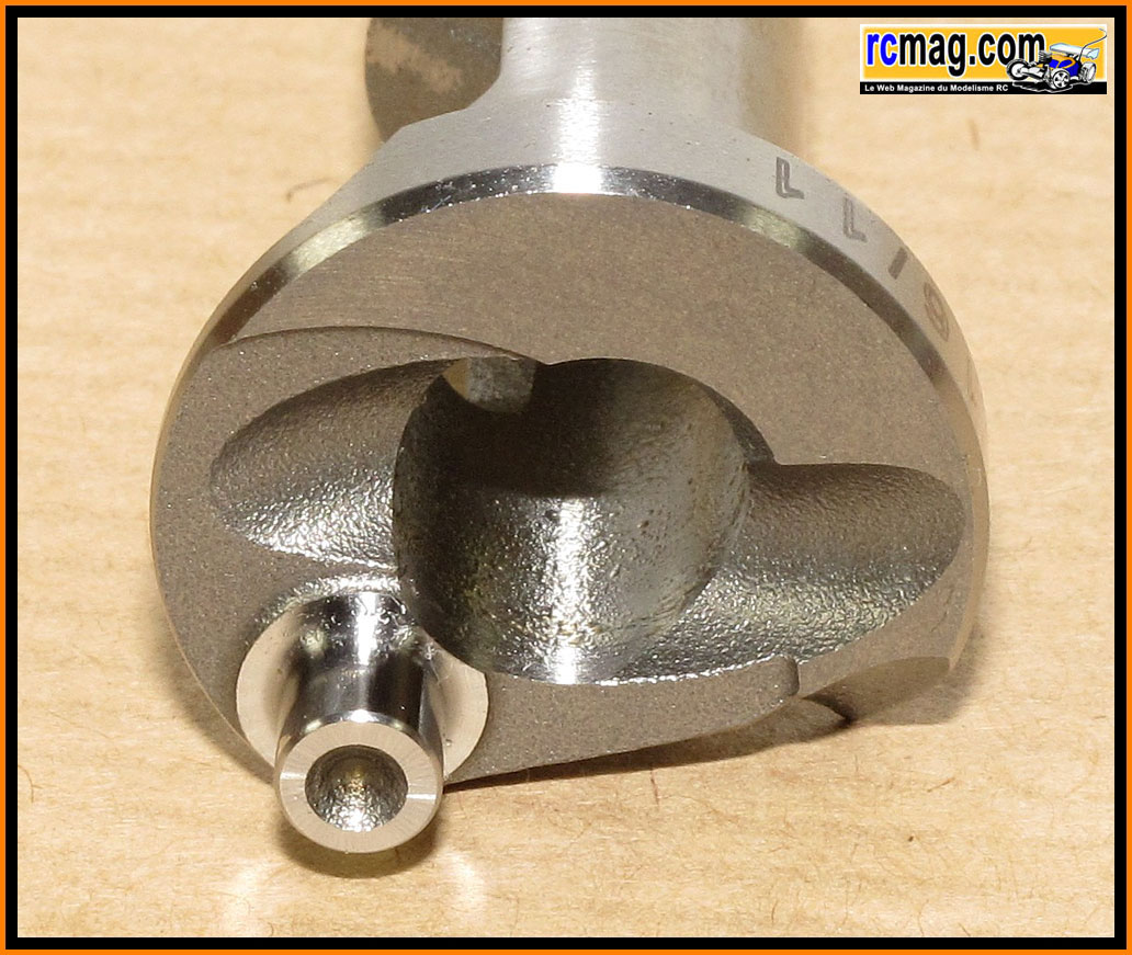

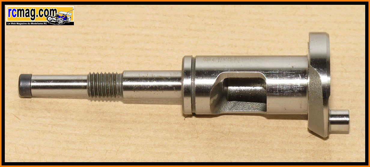

Le vilebrequin de 14 mm avec passage des gaz de 9.75 mm, son poids est de 40gr.
Messages: 129534
MessagePosté le: 12.06.2012, 18:20:27    Sujet du message: Répondre en citant
Le plateau bénéficie d'une double virgule "turbo".

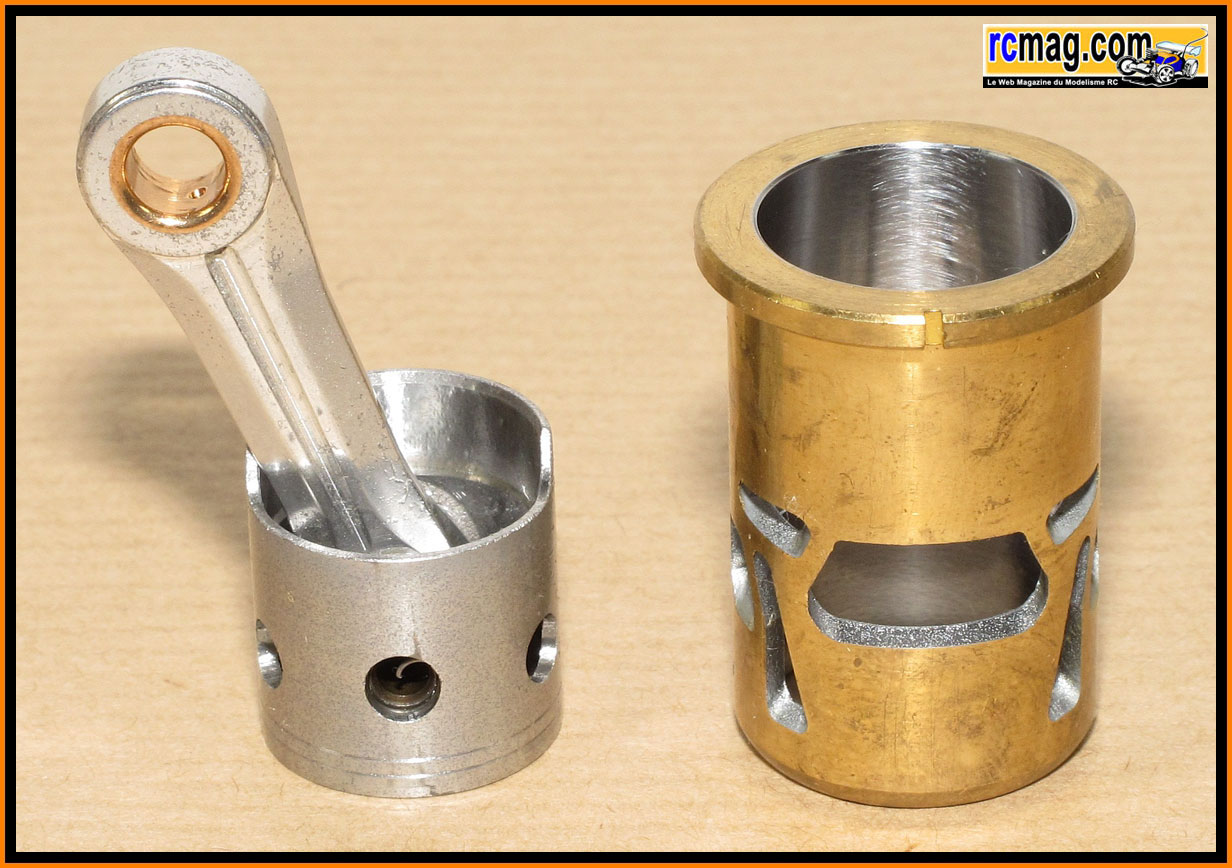

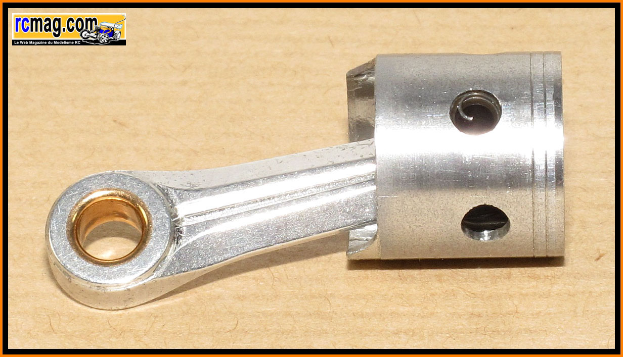

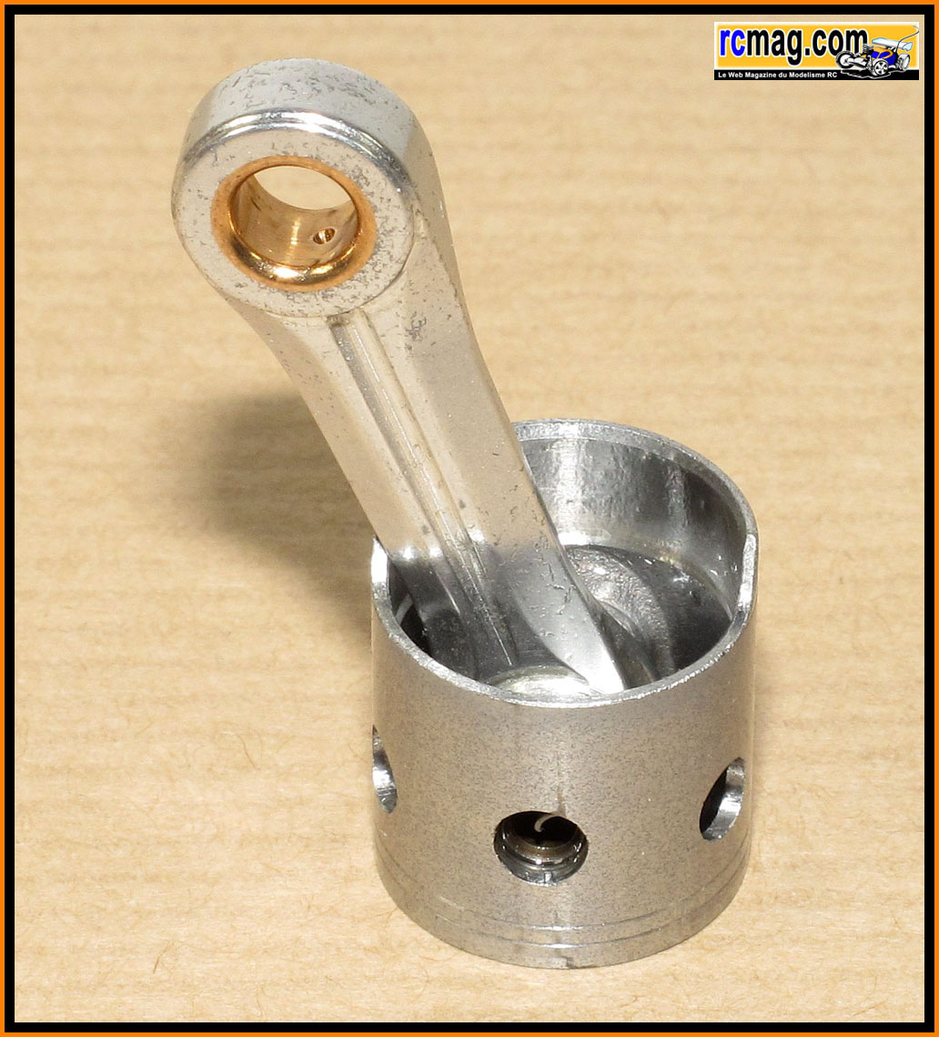

La bielle est assez classique, on retrouve bien sure 2 bagues en bronze avec des trous de lubrification, sur la tête de bielle on remarque une petite saignée qui améliore l'alimentation en huile du maneton. Sur le piston de type usiné on peut voir 2 segments d'huile qui améliorent sa lubrification et son étanchéité et 2 trous qui favorisent son refroidissement.
