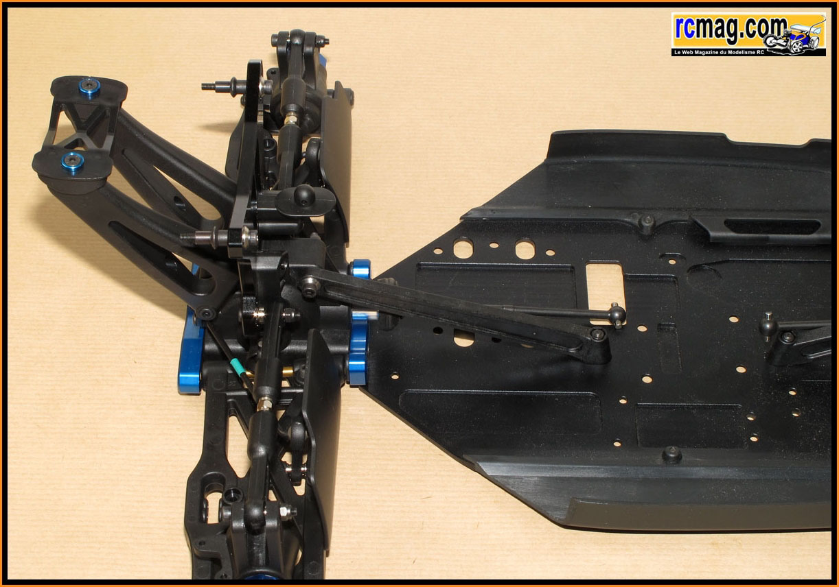

Posté le: 14.05.2012, 14:39:01 Sujet du message: |

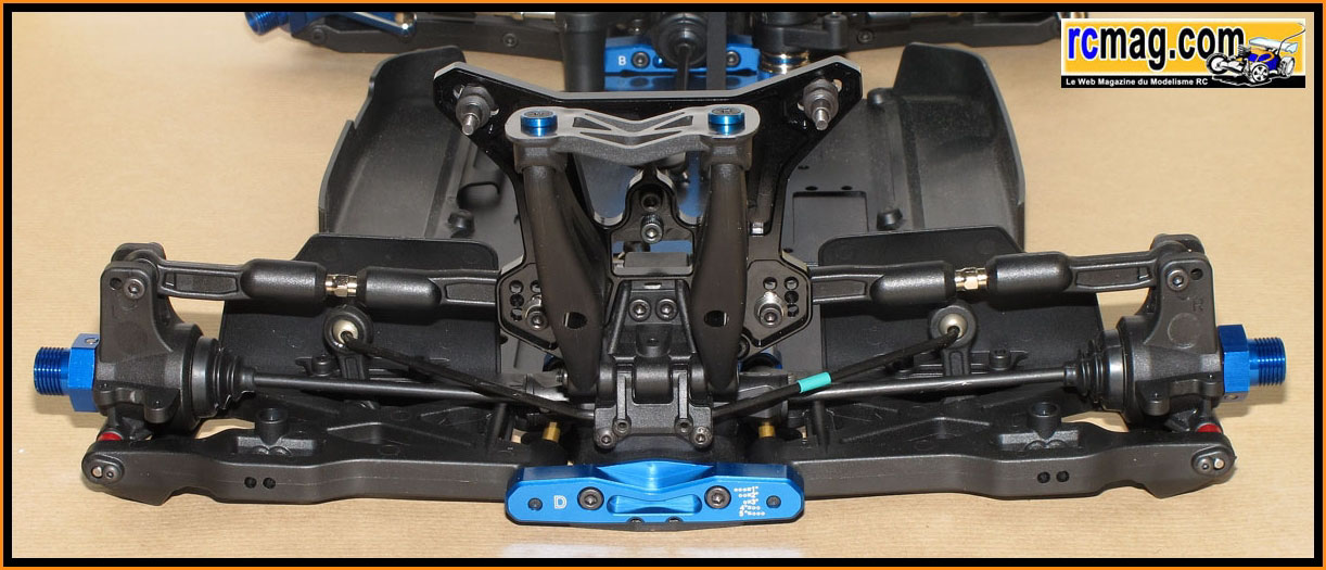

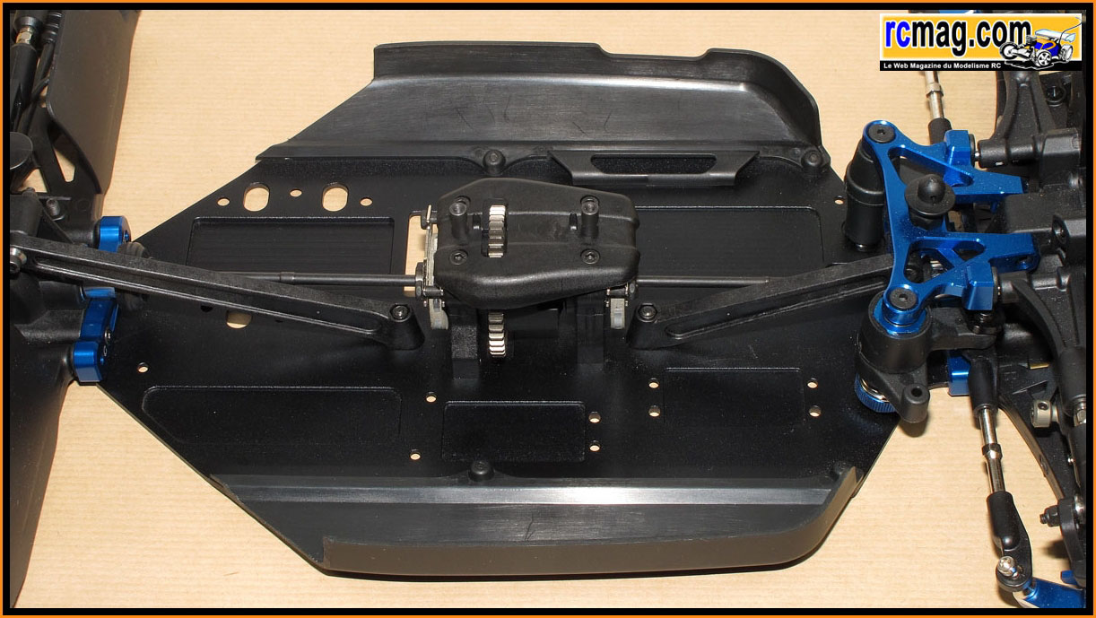

attention a ton vissage des bielette sur tes fusées tu risque d'avoir des soucis  _________________ JQ THE E CAR

Posté le: 14.05.2012, 15:03:19 Sujet du message: |
LoL, tracto fait de l'oval sur terre, c'est pour ça _________________ TEAM CLM RACING |

Posté le: 14.05.2012, 22:16:23 Sujet du message: |
j'avais vu, c'est bon sur les photos suivantes, c'était juspe pour voir si vous étiez attentif  _________________ rcmag.com pour le forum, les photos et vidéos

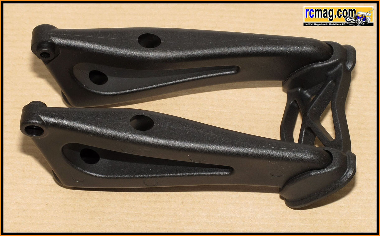

Les pièces nécessaire au montage du support d'aileron. Celui ci est très simple, seulement 3 pièces ! _________________ rcmag.com pour le forum, les photos et vidéos

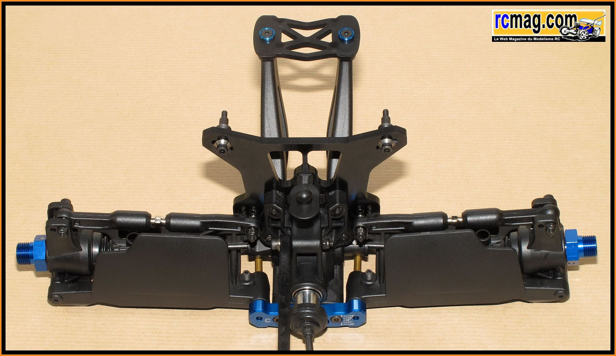

Le support d'aileron monté sur la cellule, l'assemblage est simple avec seulement 3 vis. _________________ rcmag.com pour le forum, les photos et vidéos

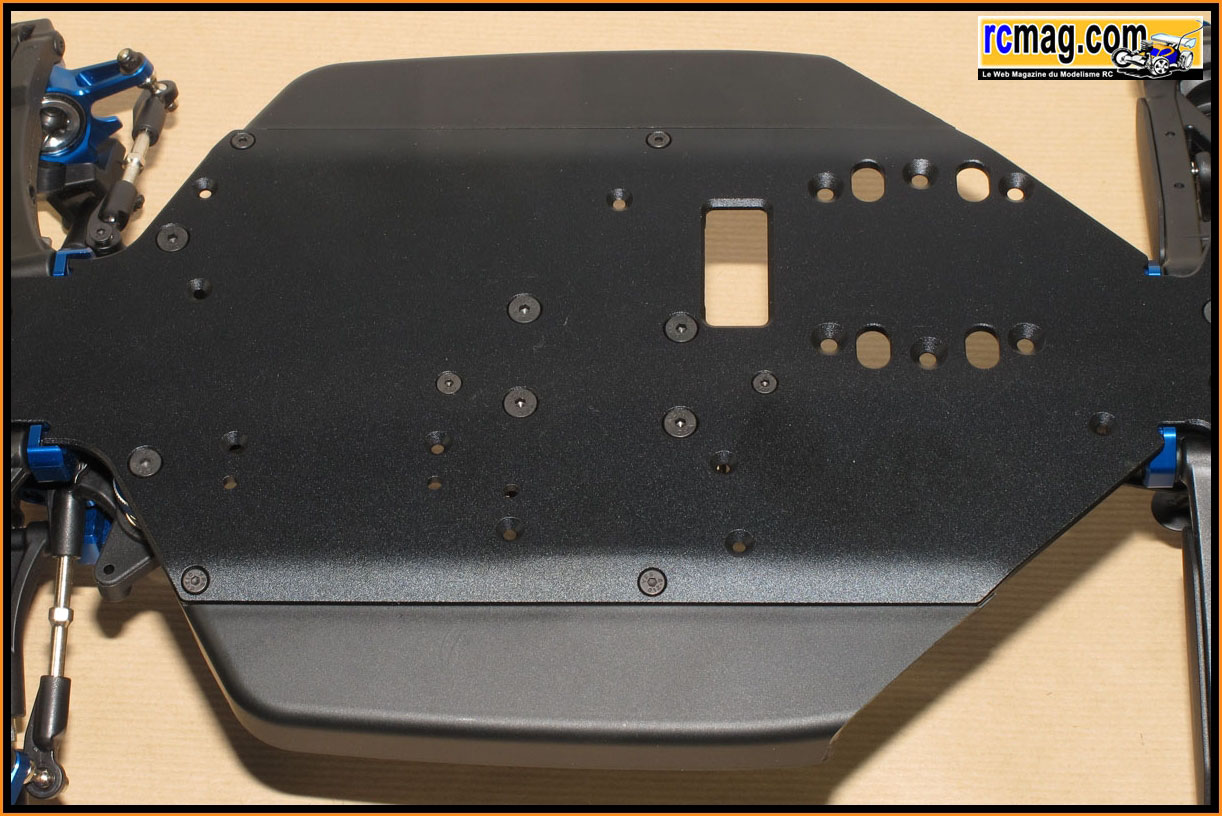

Le joint papier qui assure l'étanchéité entre la cellule et le châssis. _________________ rcmag.com pour le forum, les photos et vidéos
Revenir en haut |
Inscrit le: 01/11/2003 Messages: 125409 Localisation: 93
Posté le: 15.05.2012, 18:36:39 Sujet du message: |
Le joint papier bénéficie d'un logement fraisé dans l'épaisseur du châssis, héritage des EB4 S3. _________________ rcmag.com pour le forum, les photos et vidéos

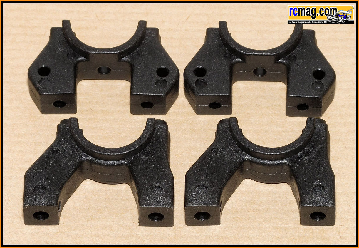

Posté le: 16.05.2012, 06:00:43 Sujet du message: |
Les paliers en 2 parties ce qui assure un accès rapide au différentiel central. _________________ rcmag.com pour le forum, les photos et vidéos

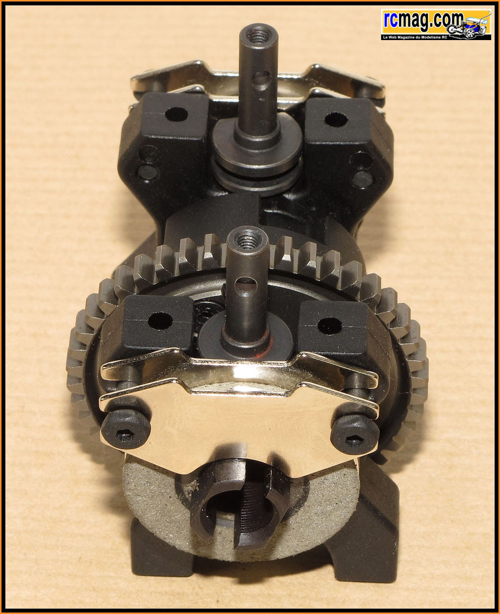

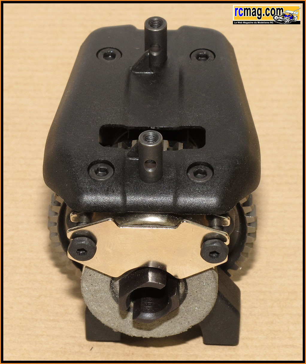

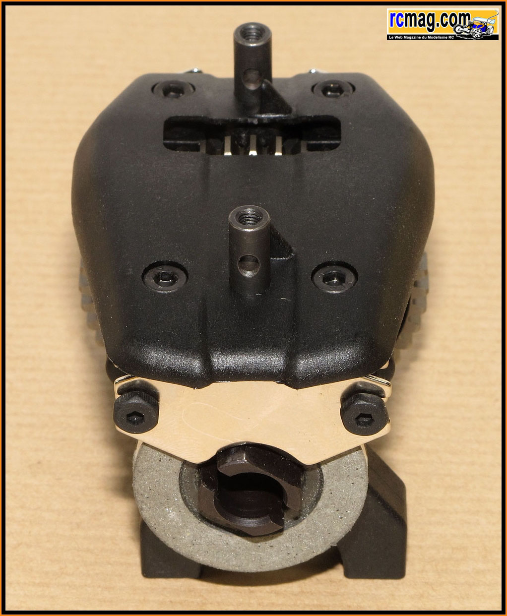

Posté le: 16.05.2012, 13:43:53 Sujet du message: |

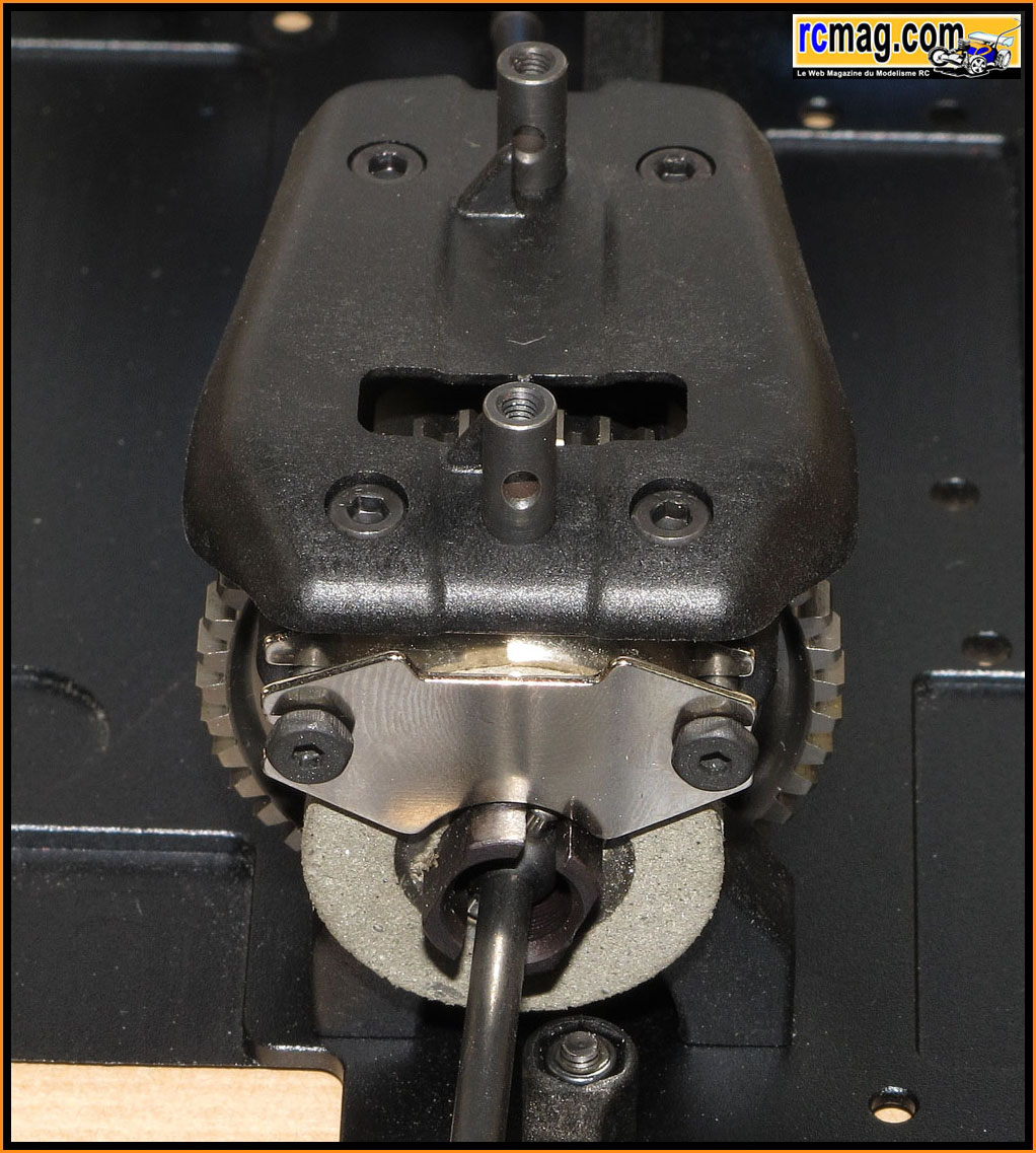

Les plaquettes en acier et les très bons disques alu recouverts de ferrodo, héritage des EB4 S3. _________________ rcmag.com pour le forum, les photos et vidéos
Revenir en haut |

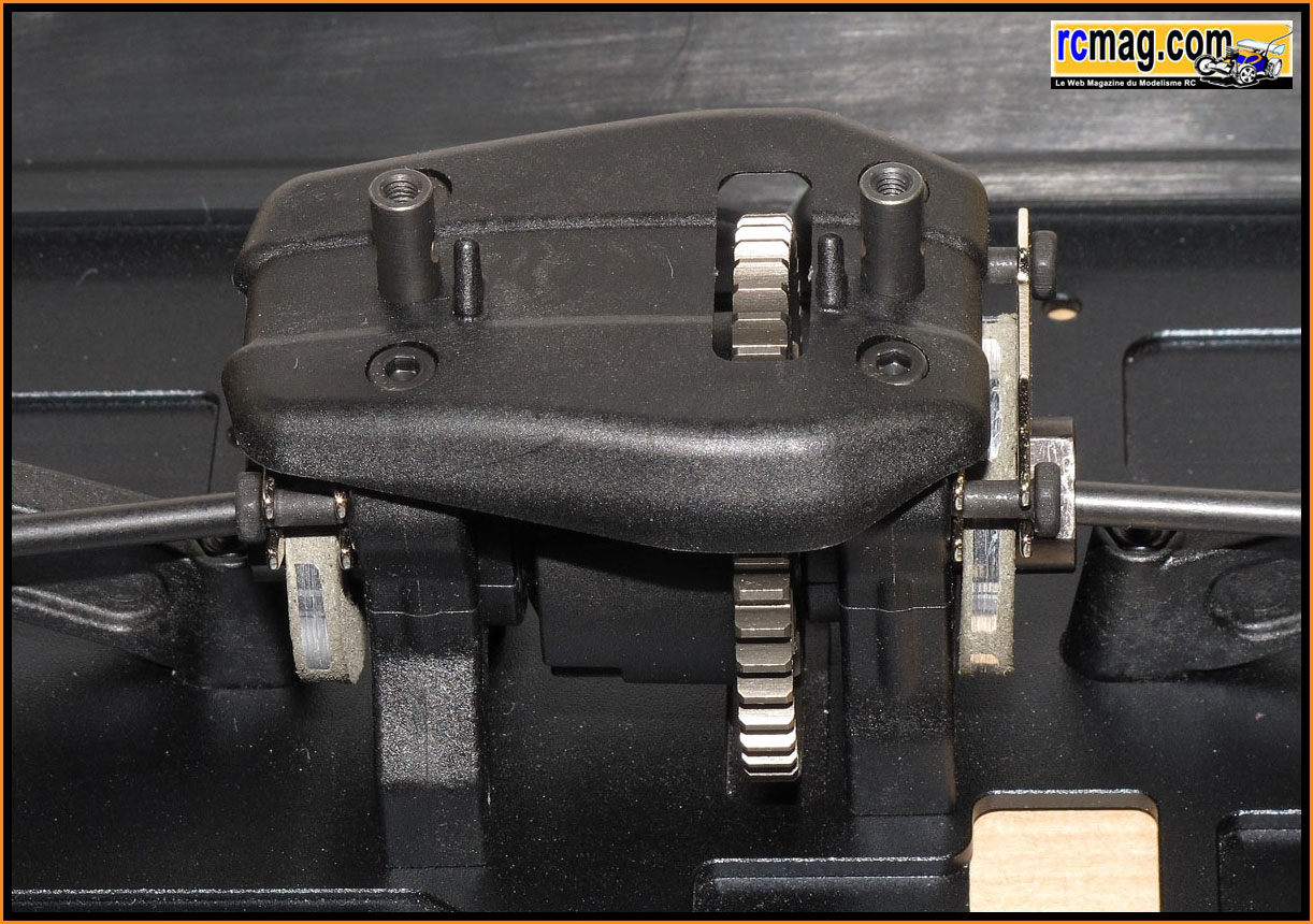

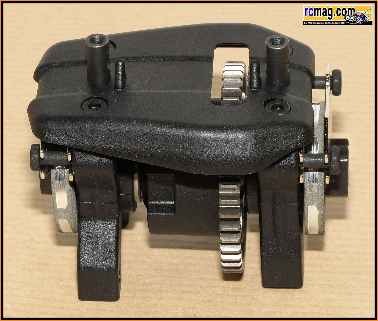

Posté le: 16.05.2012, 14:00:22 Sujet du message: |

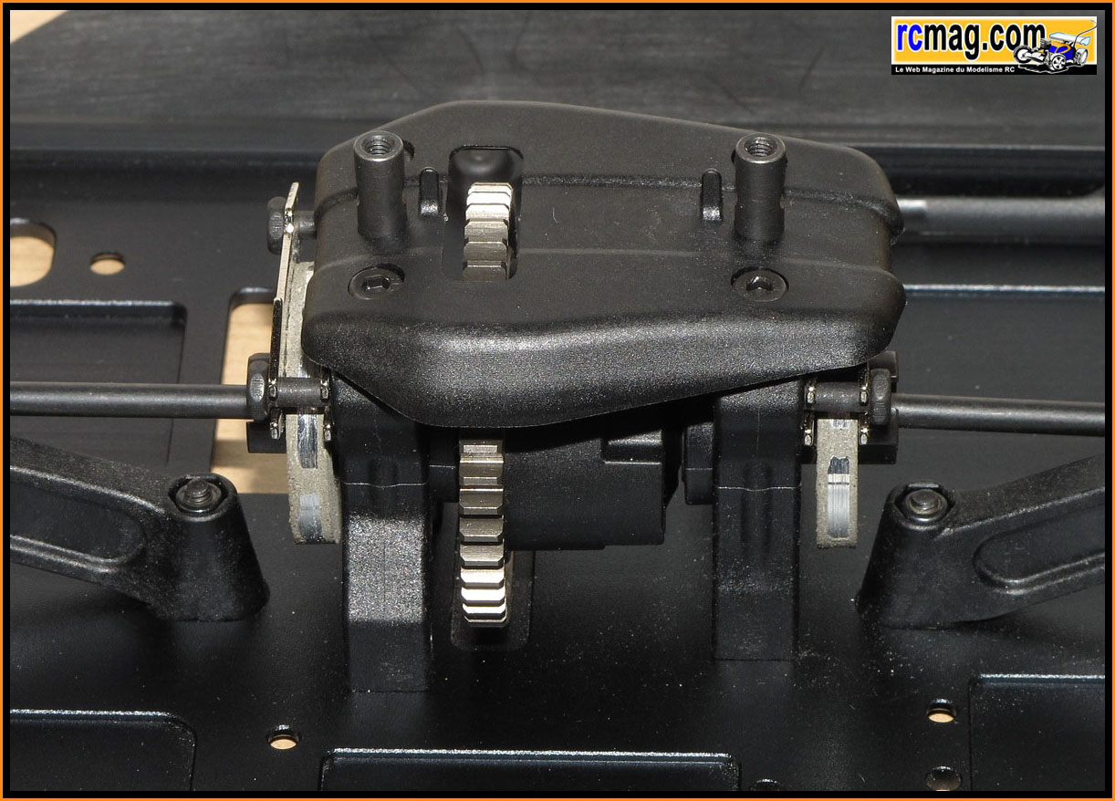

Les plaquettes assemblées sur les 1/2 paliers, on peut voir le montage "original" et les axes qui bénéficient de 2 empreintes ( CHC et tête hexagonale ). _________________ rcmag.com pour le forum, les photos et vidéos
Revenir en haut |
Revenir en haut |
maboule Ligue
Inscrit le: 30/10/2008 Messages: 295
Posté le: 16.05.2012, 14:56:30 Sujet du message: |
le montage des plaquettes c'est pas mal, pas besoin de démonter les 2 vis pour les démonter et peut etre plus libre |

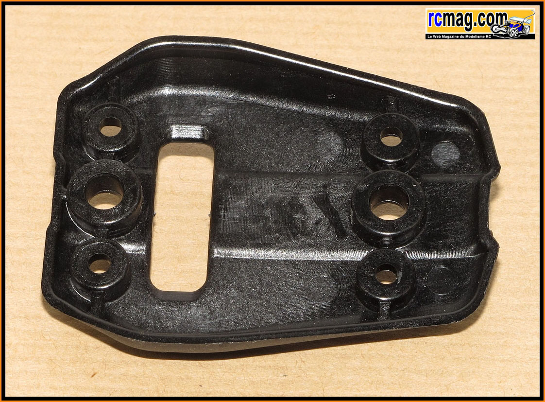

Posté le: 16.05.2012, 15:41:10 Sujet du message: |
La platine centrale moulée en plastique qui fait aussi office de protection pour le disque avant. _________________ rcmag.com pour le forum, les photos et vidéos
