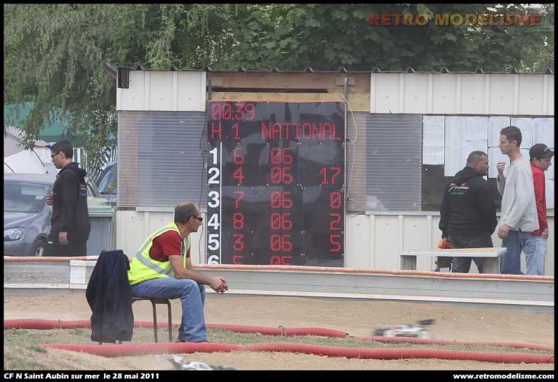

Ce genre d'affichage est il apprécié des pilotes ? des spectateurs ?
JE me demande si les pilotes regardent leur classement pendant qu'ils roulent ?
Ou bien est ce que ce type d'affichage est "juste" pour les spectateurs afin qu'ils puissent suivre la course ?
Le panneau réalisé est super mais est-il suffisamment grand pour être visible de loin sur la piste ?
Est ce qu'un club à déjà loué ce type d’écran ? Si oui,peut on avoir le prix de la location ?
Un ptit projet peut être à venir dans la ligue 17....à suivre.... Smile
Merci Smile
Christophe

Salut,
l'affichage en course c'est super, pas si compliqué que ça à mettre en œuvre, il faut un projecteur et un écran.
Pour les endurance c'est idéal !

slt
perso je trouve ca bien , ca permet de suivre la position de son pilote .....parce que lui le regarde quasiment pas
les ecrans dans les stands n'y sont pas toujours ...ou c'est quelque fois galere pour le consulter
par contre il faut un grand panneau et le placer dans un endroit de la piste visible de tout le monde
cette année on l'avait aux MASTERS KYOSHO et au CFN de ST AUBIN sur grand panneau ....que du bon Exclamation Exclamation

Ce grand modèle est très bien aussi (Grand format) pour l'exterieur
c'est celui conçus par kosho
a suivre
a voir si vous avez d'autres photos du panneau

Super pour notre mécano et les spectateurs ! OK!
En revanche pour les spectateurs, je ne suis pas sur que se soit compréhensible.
Pour exemple, faite voir la photo du dessus à une personne de votre entourage après lui avoir expliqué le contexte et demandé lui d’interpréter la ligne 2 : 4 06 17
Une petite légende en haut des colonnes et tout rentre dans l’ordre.
a l'instant des photo le tableaux avait était terminer la veiller (câblage de la partie électronique) la seul ligne présente a été ajouter entre deux calif lol
mais une légende plus aboutie et prévu Wink

Ok, merci, mais quel est l'avantage de fair le tableau en matrice de led par rapport à 7 segment ?
Est il possible d'avoir la taille d'un digit ?
je pars sur une solution à 7 segment avec des LED de 10mm.
Les matrices à led c'est chers...
Car on n'affiche pas seulement des chiffres!
La hauteur est de 16cm.

16 cm....une matrice led fait 6cm de côté...c'est pas 18cm de hauteur plutôt ?
les modules chinois (matrice + controleur) ils fonctionnent bien ?
Merci

kosho a écrit:
environ 500 euros de matos pour 10 lignes.
j'ai pris du 24/16 pour un digit en module matrice de LED
Par ligne il faut un minimum de :
1 digit pour identifier voiture (2 si passage à 12 pilotes dans le futur...)
2 digits pour les tours (voir 3 pour les plus rapide....)
2 digits pour l'écart (en secondes) (voir 4 pour les plus rapide 00:00)
soit 5 digit minimum par ligne !
le prix d'un module matrice led est de 23€ livré sur le net.
il reste à l'interfacé avec une carte micro + une liaison sans fils avec le pc comptage, ça monte assez vite en tarif....
par ligne : 5 * 23€ --> 115€
alim/carte micro/liaison rf : 150€
Soit pour 10 lignes : 10*115 + 150 --> 1300€
Comment avez vous fait pour le faire à 500€ de matos pour 10 lignes ?
Merci

16cm de hauteur avec matrice 32*16.
Le controlleur des lignes est perso. Very Happy
Ce panneau est assez chère comparé au premier plus petit.
Rien que la partie non electronique revient chère.
http://www.retromodelisme.com
Rien que la partie non électronique revient chère.
donc on va passer à une solution 7 segments avec des leds de 10mm et une ligne en matrice à LED quand même.
idem on doit avoir le même contrôleur arduino ! (cette carte est vraiment facile à programmer/piloter !)
Je viendrai actualiser le post avec nos montages aussi !
nous en sommes mon frère et moi....
décodage trame de winarc OK
affichage des trames de temps sur 4 digits 7 segments
je vais passez à la réalisation d'un grand afficheur 7 segments maintenant
de 21 cm par 15cm pour voir si suffisamment grand pour être visible d'un bout à l'autre de la piste.
Objectif : ça, mais en plus grand ? http://arduino.cc/fr/Main/LibrairieLCD
Vous allez gérer comment la connectique ?

non pas de LCD.
A base de arduino, reception de trames RS232
puis transfert vers " les lignes du tableau " via bus SPI.
par digit : des MAX7221 ,des darligton et 49 led de 10mm
Je pense faire une ligne en "matrice LED" mais en fin de projet si il reste de l'argent !
objectif < 500€ pour un panneau temps/position/nb tour/ecart en seconde.

papayou53 a écrit:
oui une question le prix de l'electronique......
7 ligne avec des matrices à LED, ça doit pas être donné....
Merci
Ce n'est effectivement pas donné, mais les matrices permettent d'afficher ce que l'on veut, comme le nom des pilotes avant le départ de la manche.
papayou53
Inscrit le: 18/10/2007
Messages: 307
Localisation: Laval 53 (Président LMAC)
MessagePosté le: 05.04.2012, 13:55:29    Sujet du message: Répondre en citant
MCS a écrit:
Merci
un ordre d'idée du prix ? > 1000€ pour l'electronique ?
les matrices c'est des 32*16 de chez sure electronics pour ce montage ?
merci

ce qui serait cool c'est que les ligues investissent dans un tel outil et qu'elles le louent aux clubs comme le comptage, certain que cela apporterait un plus aux courses.
kosho
Messages: 652
MessagePosté le: 05.04.2012, 19:15:05    Sujet du message: Répondre en citant
Non pas sure electronics, pas assez grand et pas assez lumineux.
Et plus de 1000 pour l'electronique.
Sans compter le logiciel de reprise de donnée dans les logiciels de comptage.
Celui-ci, c'est le panneau que la ligue 3 a acheté et qui est prêté aux clubs de la ligue.
