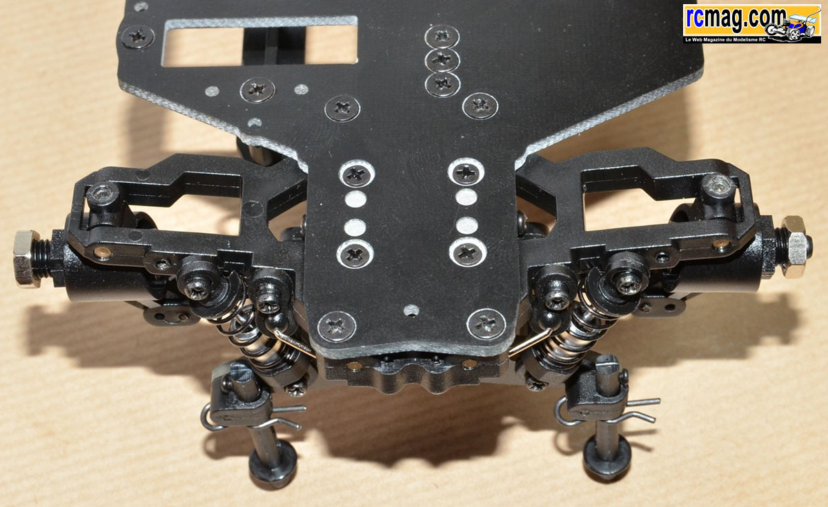

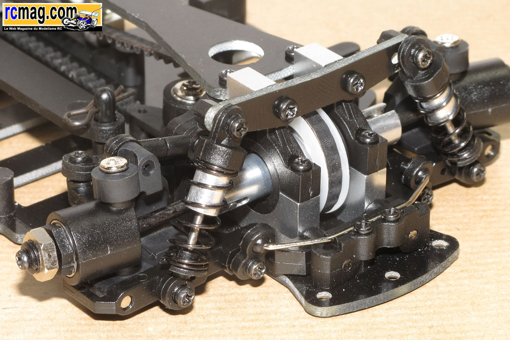

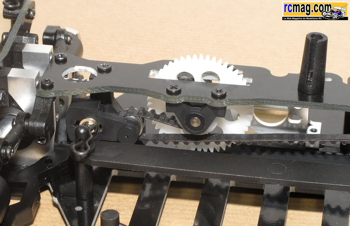

Les amortisseurs terminés, pour les billes plastique et faudra bien les ébavurer pour avoir un montage bien libre.

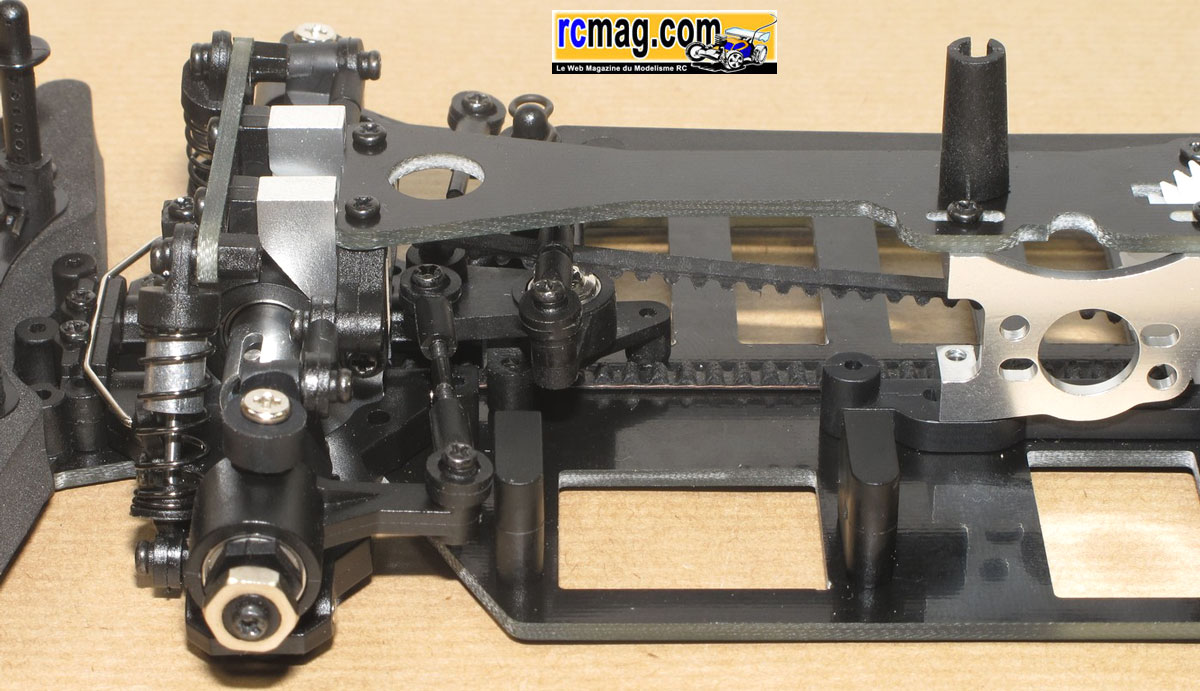

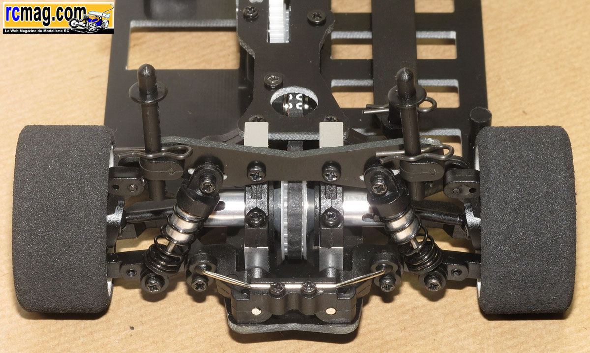

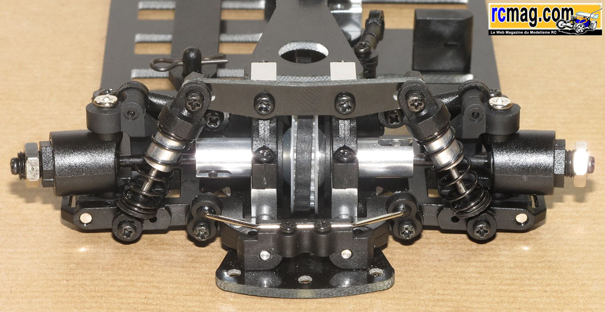

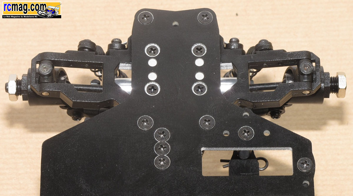

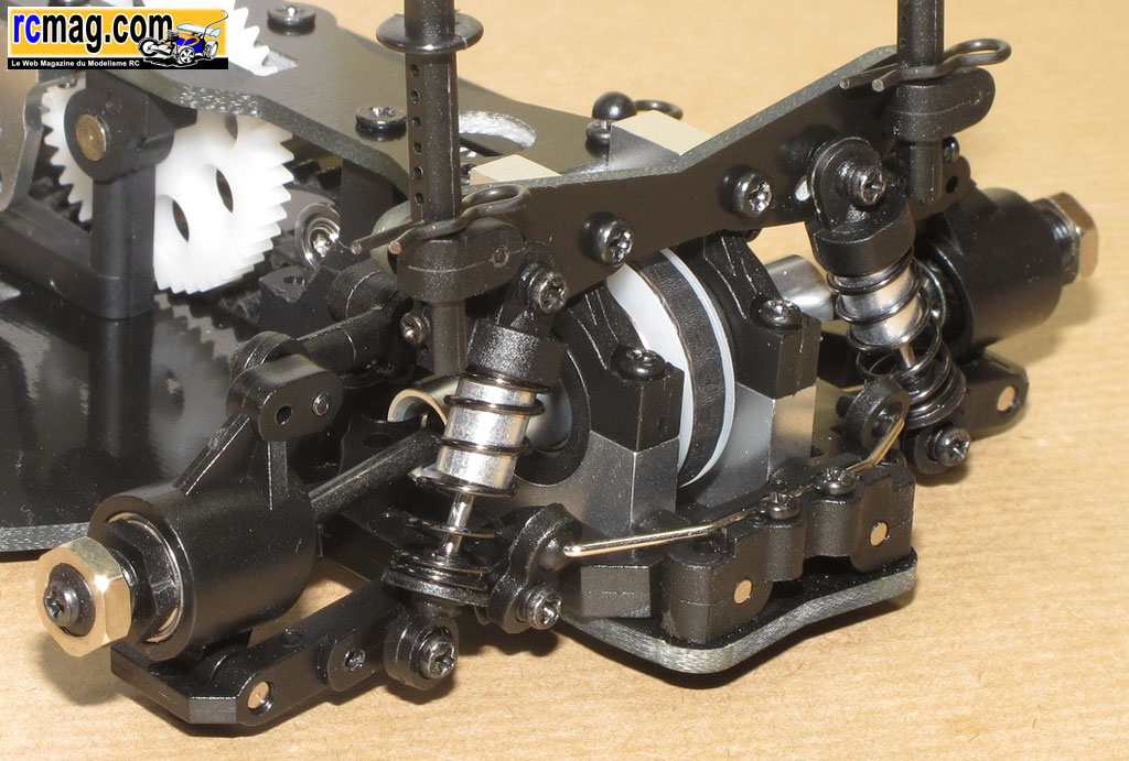

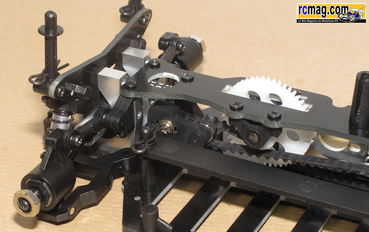

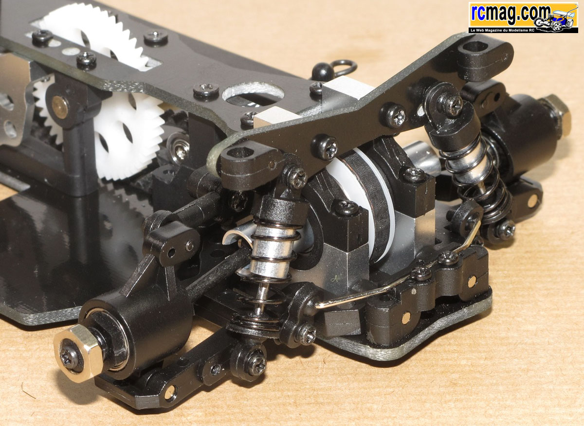

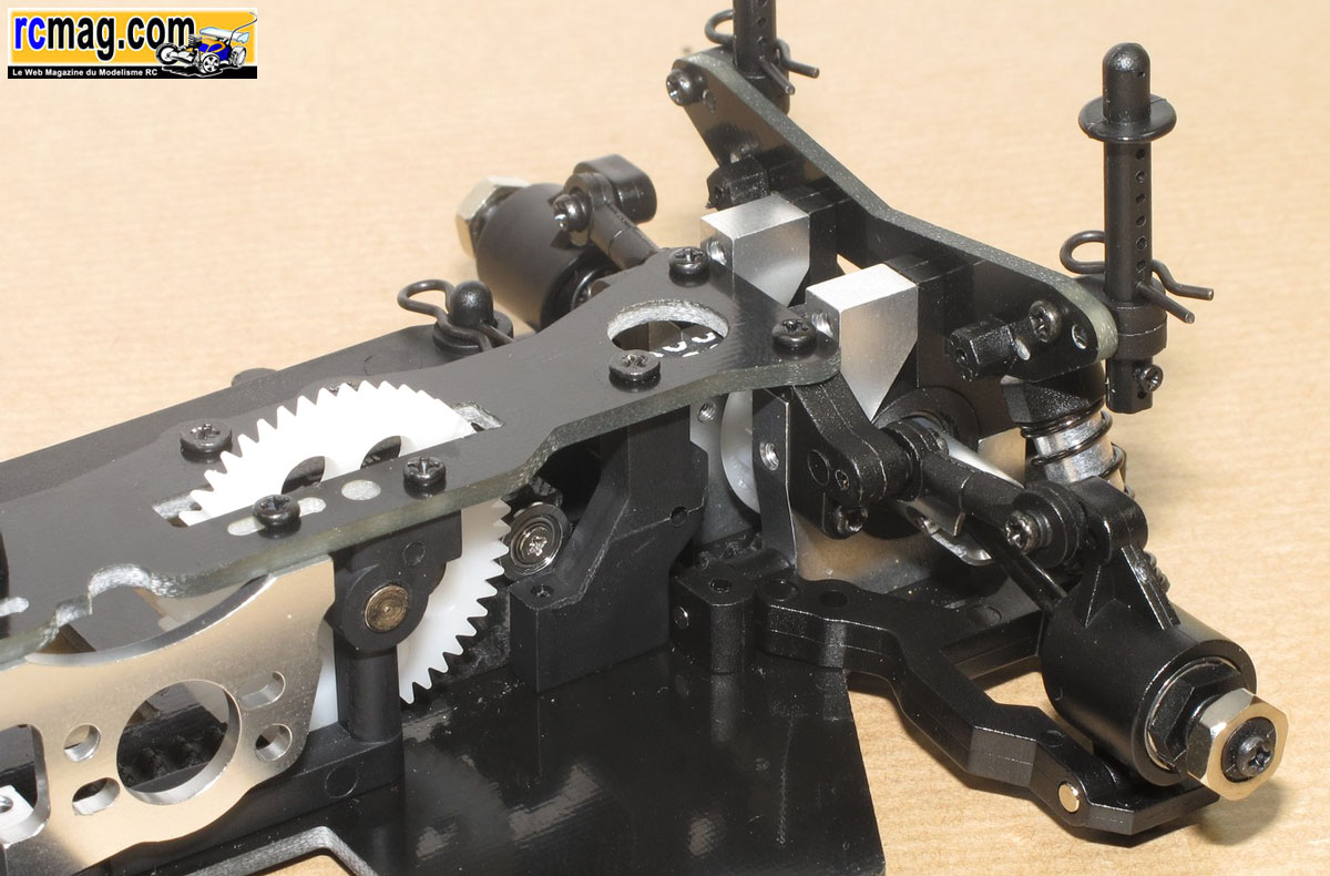

Les amortisseurs montés sur la train arrière.

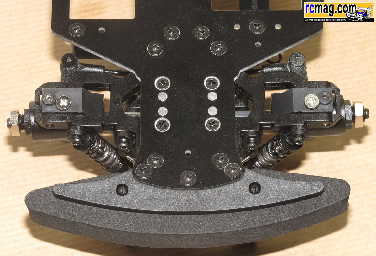

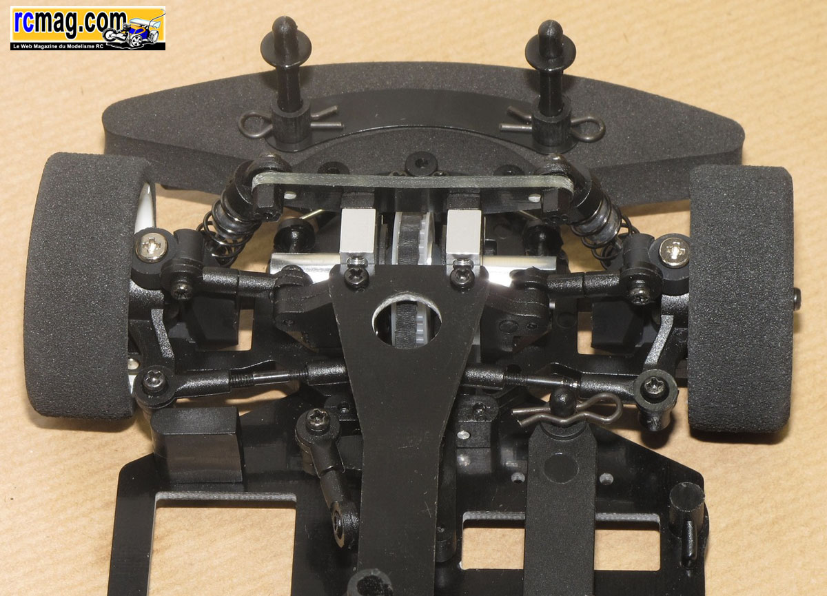

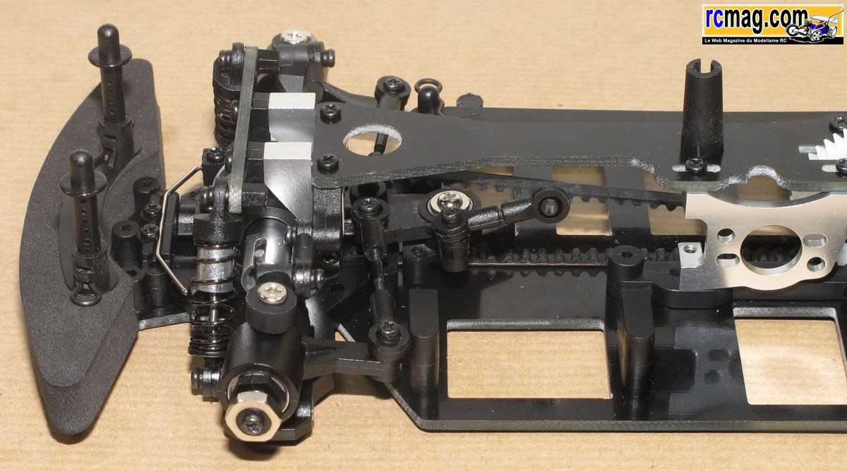

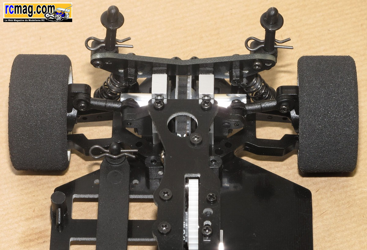

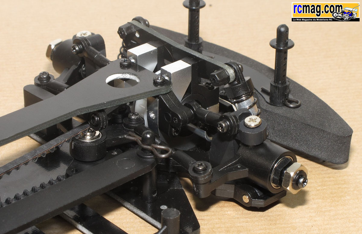

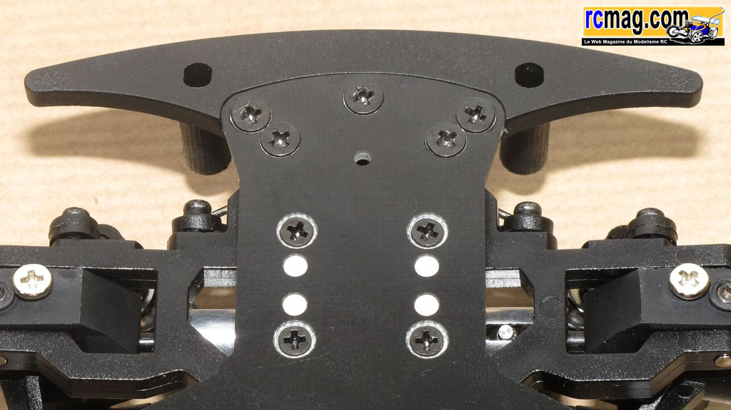

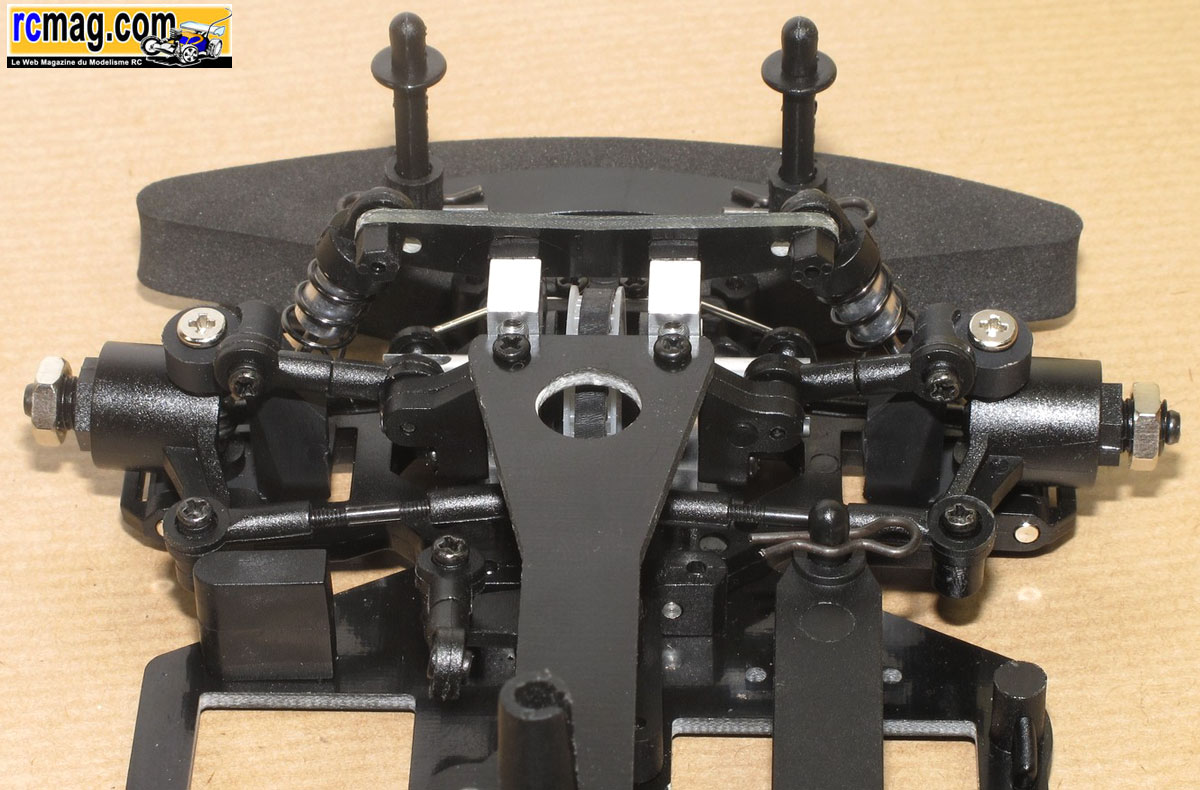

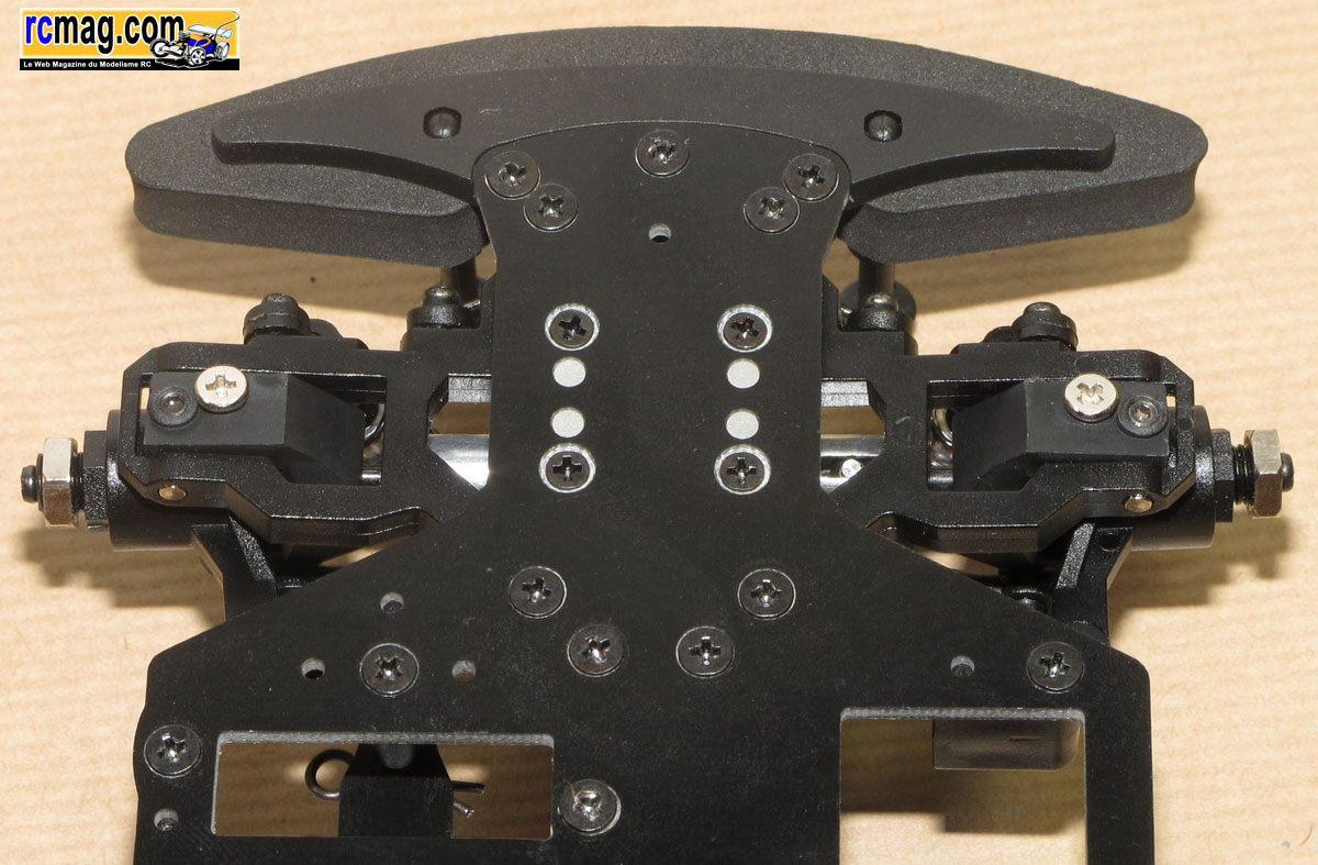

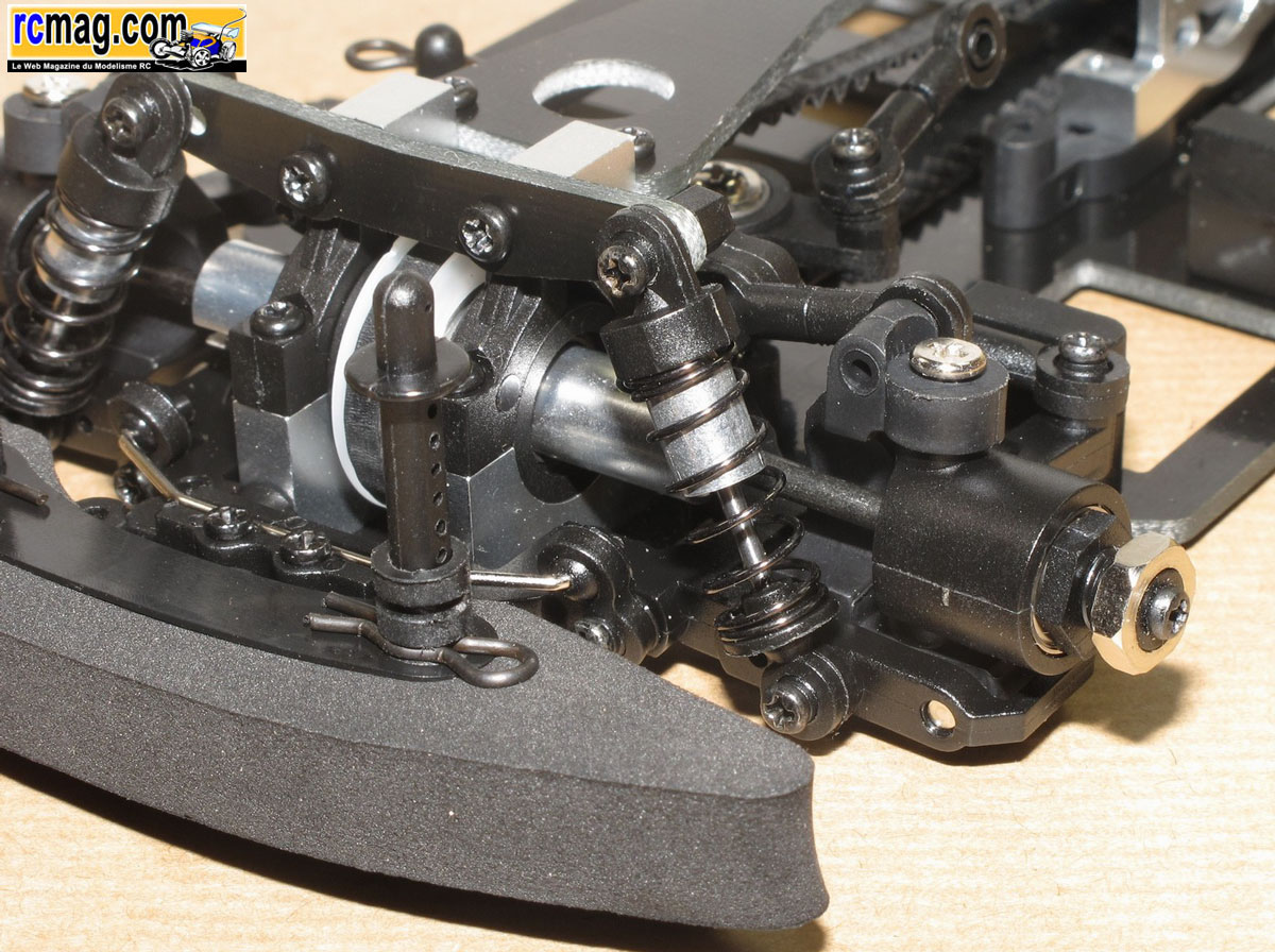

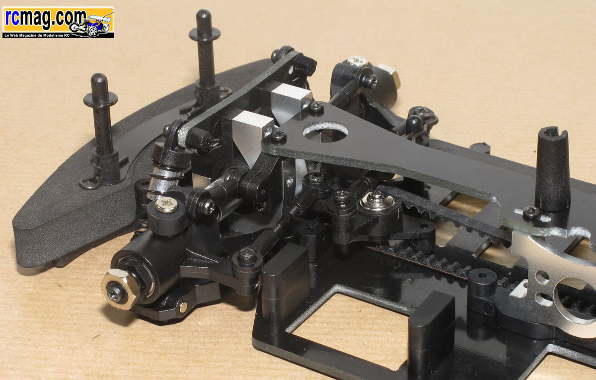

Montage du pare choc
Les pièces nécessaires au montage du pare choc avant.
Messages: 125001
MessagePosté le: 28.02.2012, 19:27:45    Sujet du message: Répondre en citant
Le pare choc s'encastre parfaitement sur le châssis et le bloc mousse devrait bien protéger la mécanique et la carrosserie.

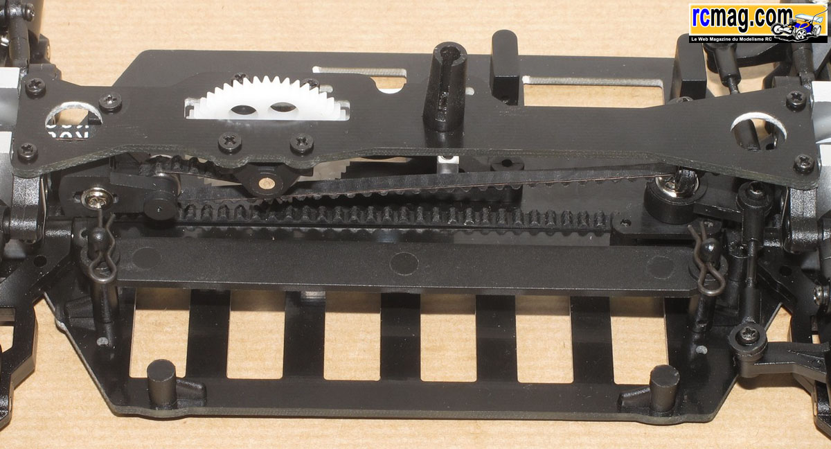

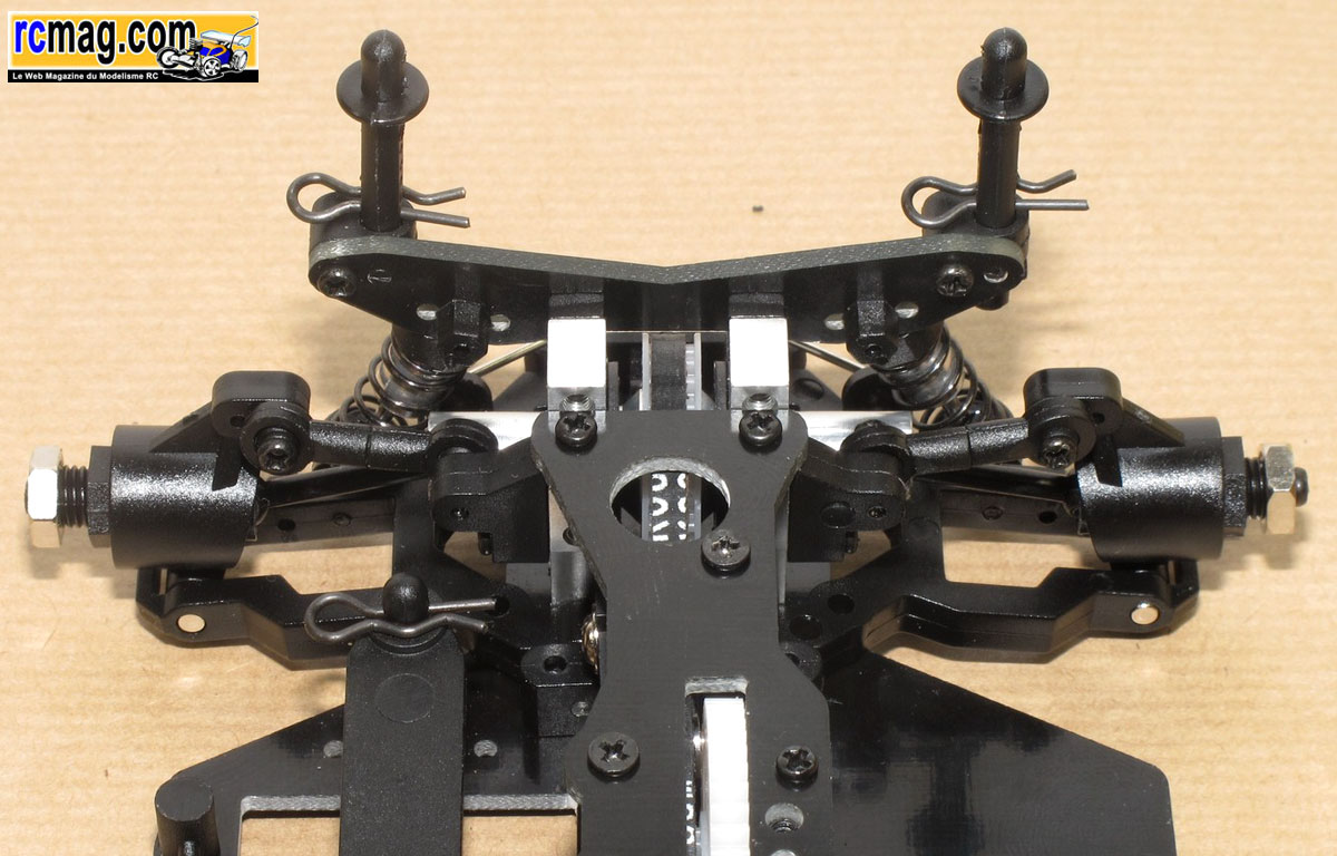

MessagePosté le: 28.02.2012, 23:59:28    Sujet du message: Répondre en citant

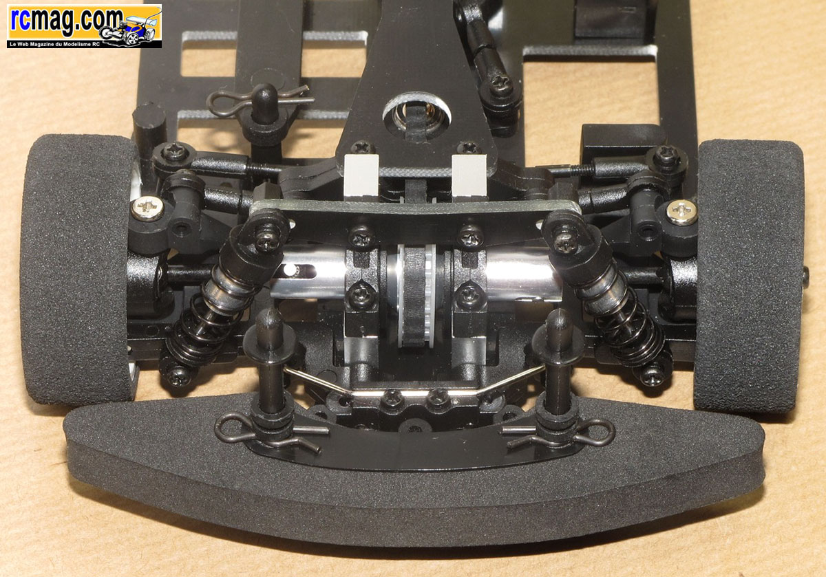

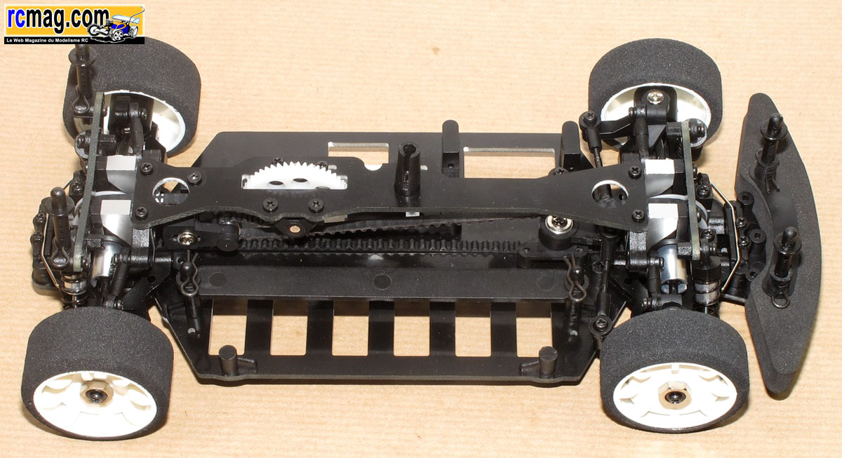

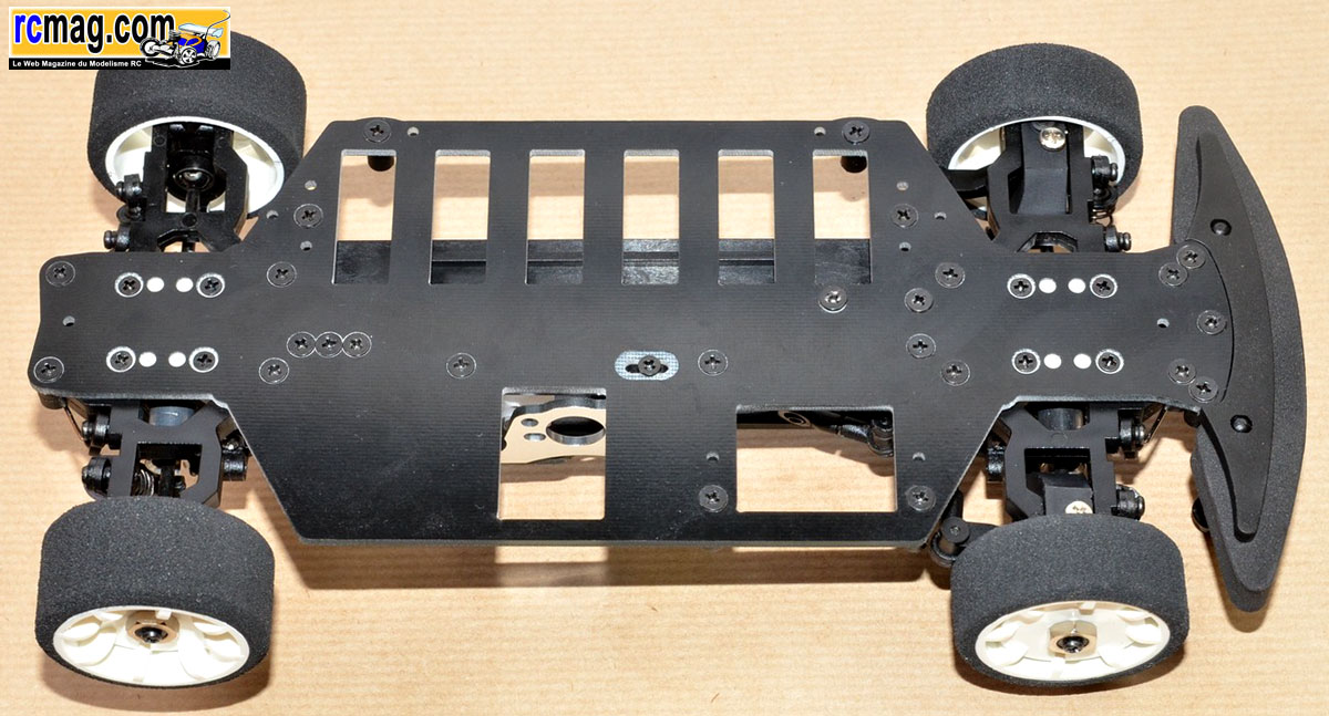

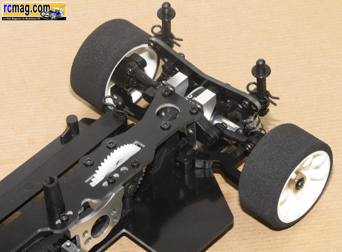

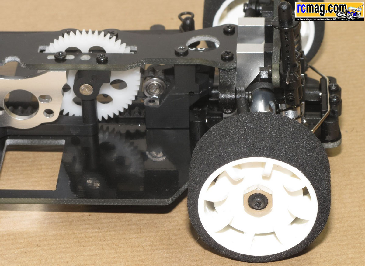

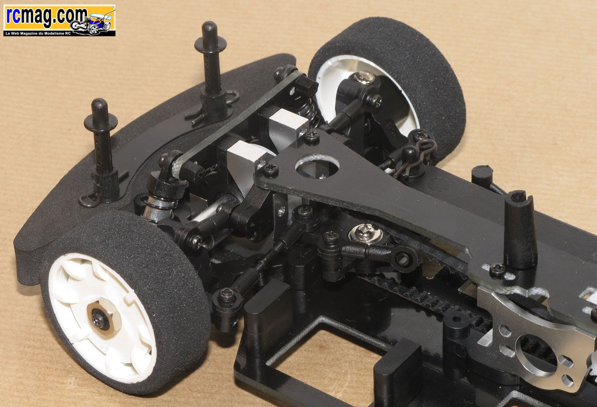

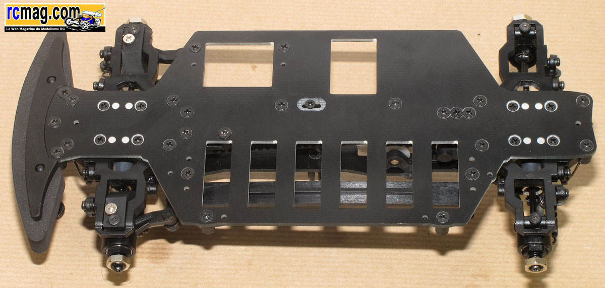

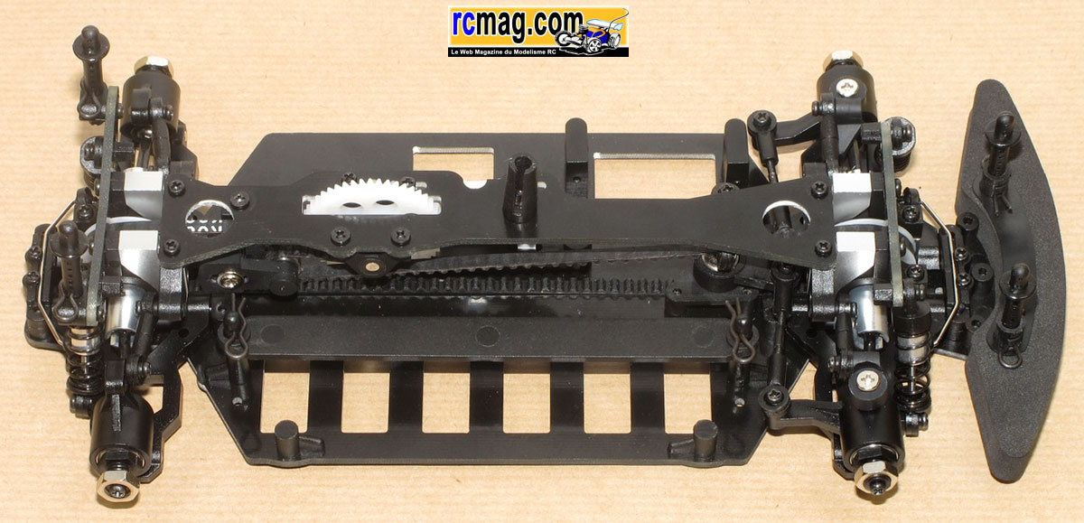

La voiture terminée

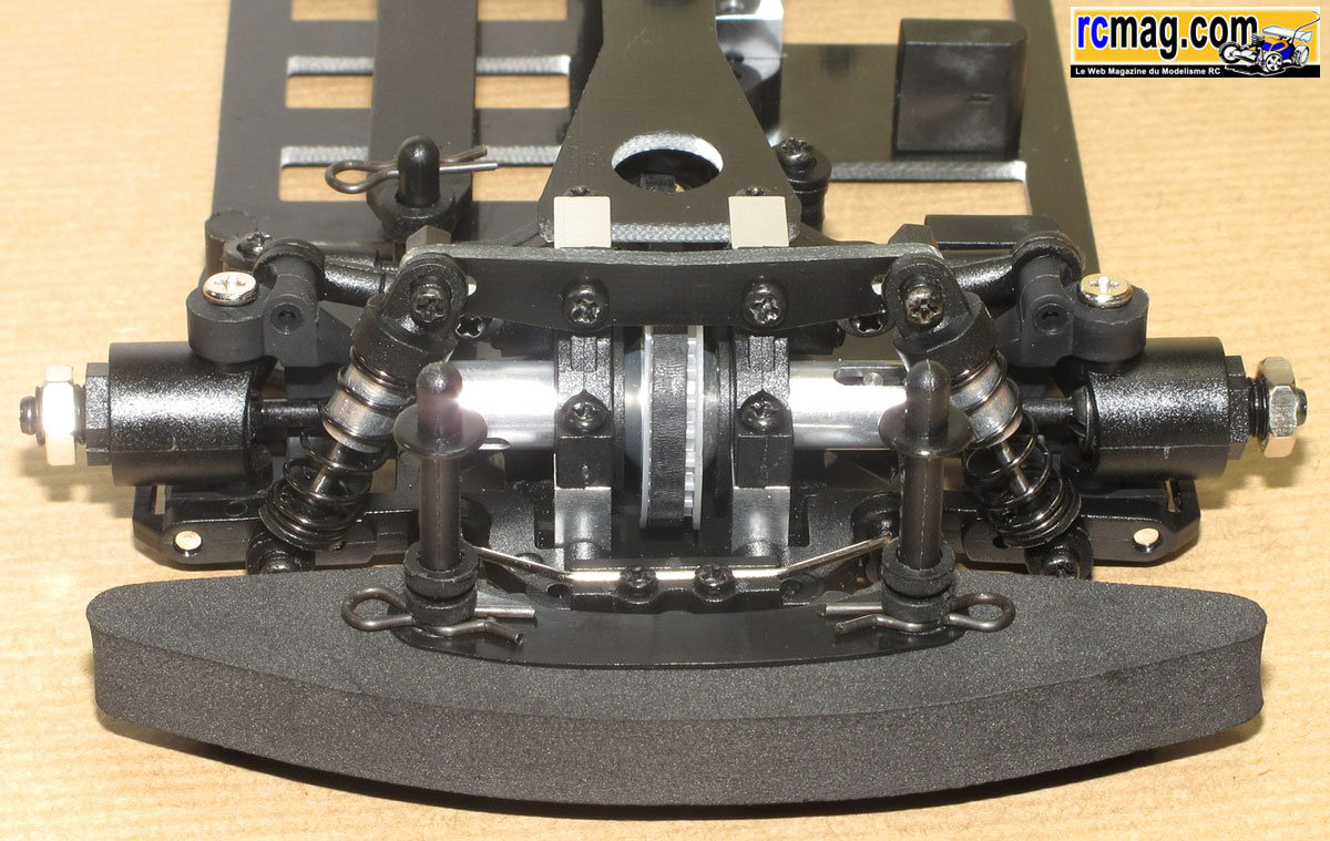

Ce qui reste à la fin du montage.
