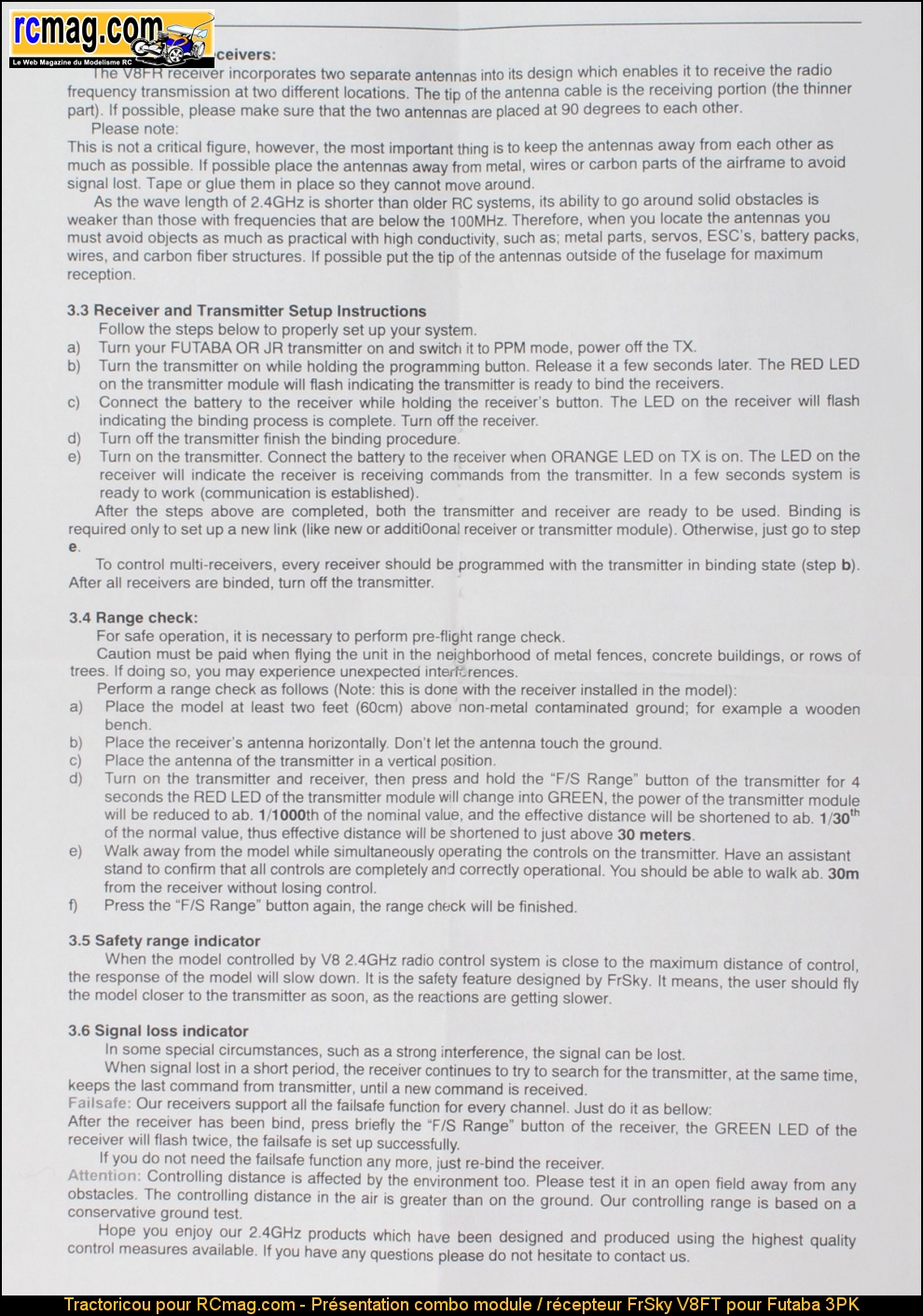

La notice d'utilisation en anglais.

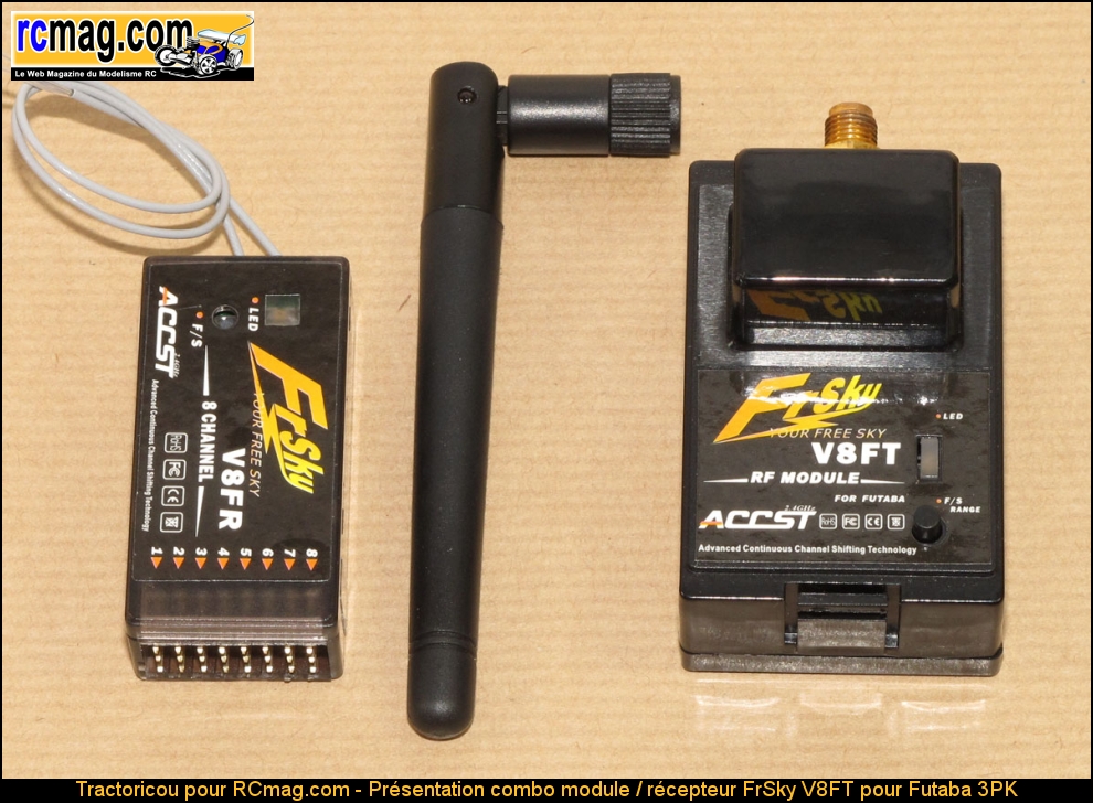

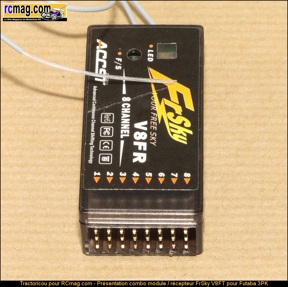

Le récepteur 8 voies, l'antenne et le module.

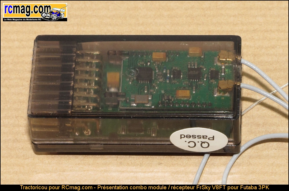

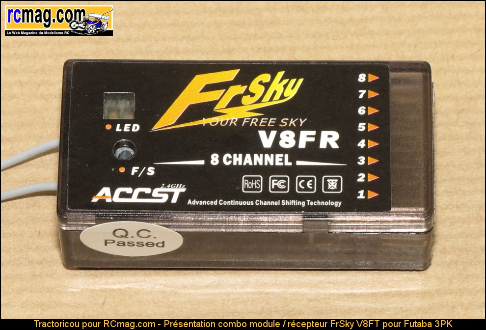

Le récepteur 8 voies qui est doté de 2 antennes !
8 voies car cet ensemble est aussi et même surtout prévu pour les avions.

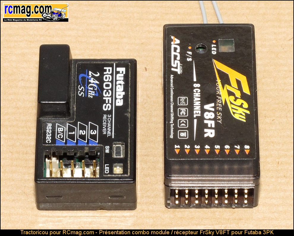

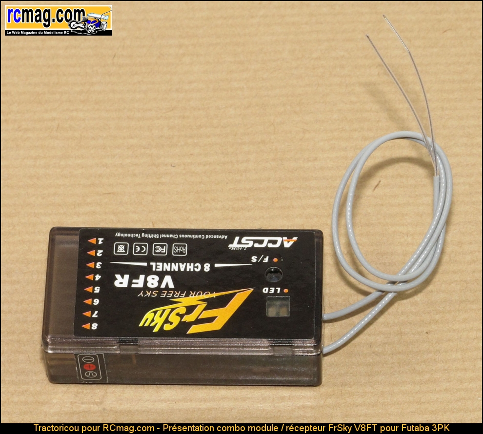

Un petit comparatif entre le récepteur Futaba et le FrSky.
A votre gauche le tenant du titre, le Futaba R603FS, 3 voies, 12gr pour une largeur de 26mm, une longueur de 39mm et une hauteur de 21mm.
A votre droite le challenger, le FrSky V8FR, 8 voies, 14gr pour une largeur de 25mm, une longueur de 49mm et une hauteur de 15mm.

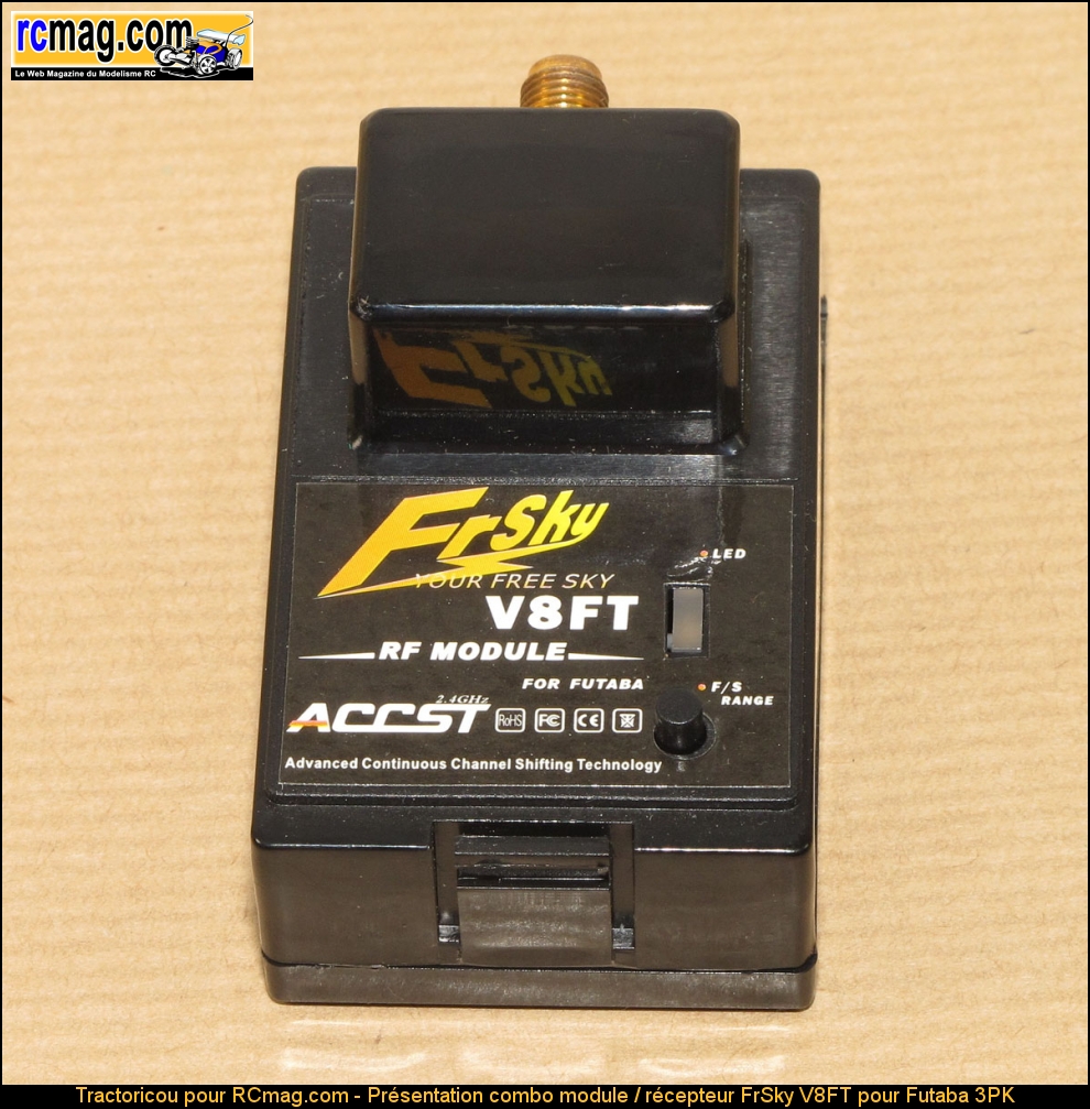

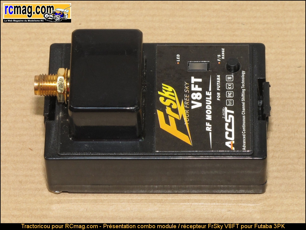

Le module V8FT, comme on va le voir par la suite il y a une petit probleme d'adaptation sur la 3PK.

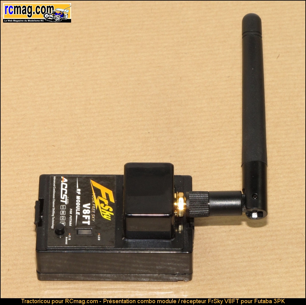

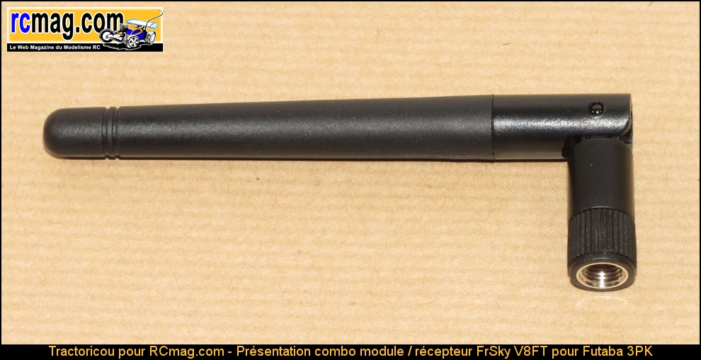

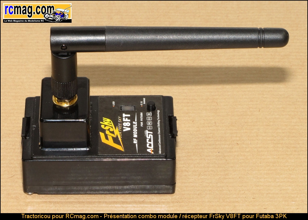

L'antenne pour le module.
Messages: 124814
MessagePosté le: 16.01.2012, 19:39:56    Sujet du message: Répondre en citant
L'antenne montée sur le module.

A gauche le module Futaba, à droite le FsSky.
Messages: 124814
MessagePosté le: 17.01.2012, 17:09:53    Sujet du message: Répondre en citant
Problème lors du montage du module sur la 3PK, il n'est pas possible de monter l'antenne sa prise étant mal placée.
Seule solution, voir s'il est possible de déplacer l'emplacement de l'antenne.

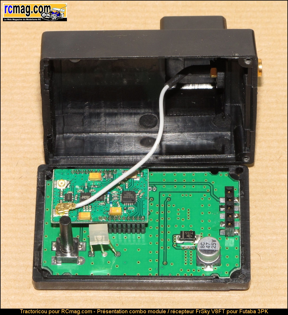

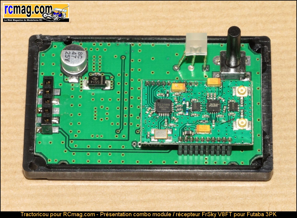

Démontage du module, on peut voir que c'est assez simple et qu'il y a de la place pour effectuer la modification.
Messages: 124814
MessagePosté le: 19.01.2012, 07:51:57    Sujet du message: Répondre en citant
J'ai démonté le cable de l'antenne qui est fixé à la platine par une prise.
Messages: 124814
MessagePosté le: 19.01.2012, 16:24:05    Sujet du message: Répondre en citant

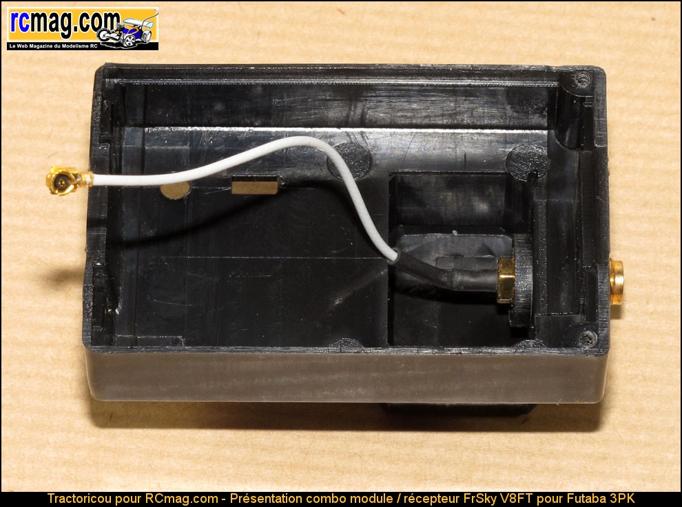

Le couvercle du module avec la prise d'antenne que l'on peut facilement démonter.
A noter qu'il y a au moins 2 types de couvercle, vous pouvez donc tomber sur une version qui offre d'origine la possibilité d'une fixation sur l'exterieur ou sur l'interrieur.
Messages: 124814
MessagePosté le: 19.01.2012, 18:23:37    Sujet du message: Répondre en citant

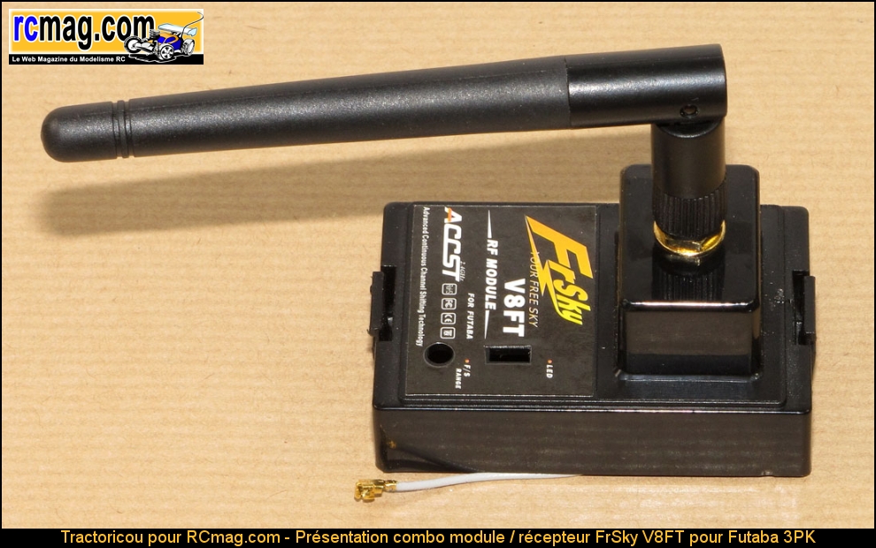

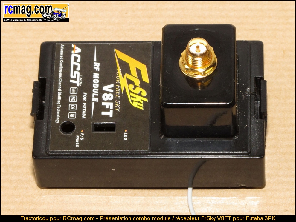

J’ai préféré placer la prise d’antenne sur le dessus afin de faciliter le démontage du module.
Messages: 124814
MessagePosté le: 19.01.2012, 20:01:13    Sujet du message: Répondre en citant
La prise en place sur le couvercle.

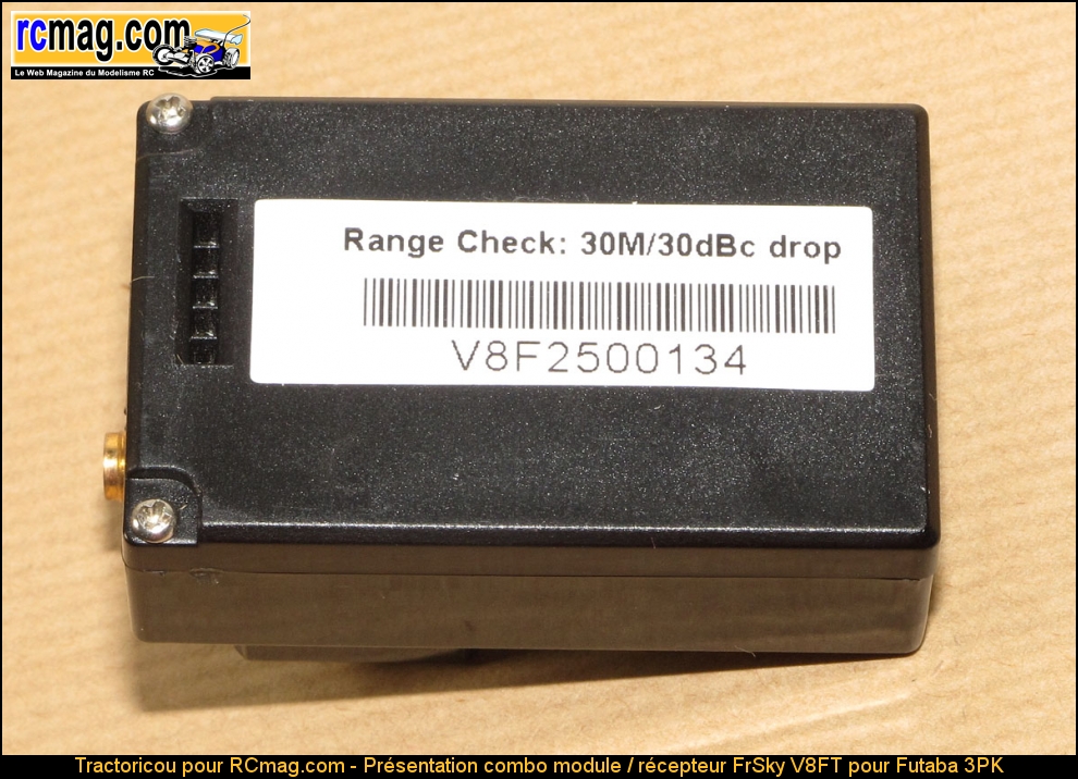

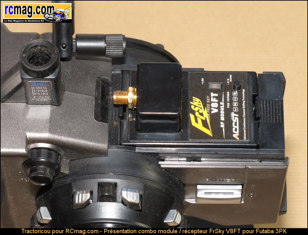

Mise en place de l'antenne.
Messages: 124814
MessagePosté le: 20.01.2012, 22:36:01    Sujet du message: Répondre en citant
Montage final du module qui est maintenant utilisable sur la 3PK.
