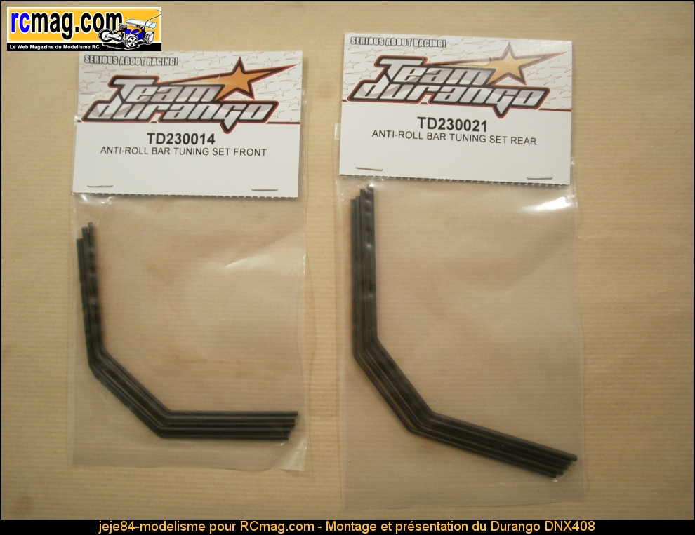

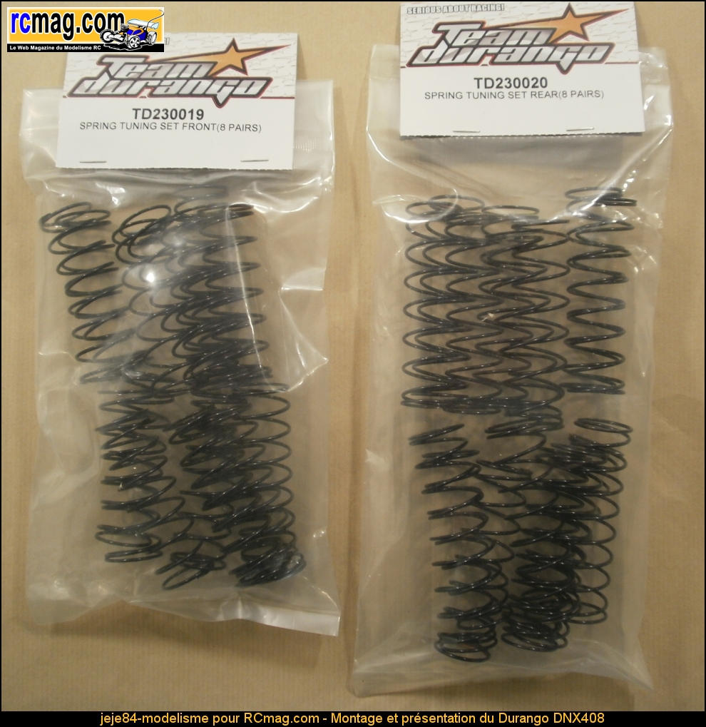

Yop j'ai reçut les kits ressorts et bars anti-rouli Smile
De gauche à droite, du plus dur au plus mou :
Blanc - jaune - rouge - orange - bleu - vert - gris - noir
Voici un tableau trouvé sur le site team Durango
Dans le kit BAR, il y en a 5 dont celle fourni dans le kit ...
2.00 mm
2.20 mm
2.40 mm
2.60 mm (origine)
2.80 mm

salut
avez vous les ressorts d'amortisseur avant qui "nagent" quand le TT a les roues dans le vide ?
olive
jeje84-modelisme
Inscrit le: 23/08/2008
Messages: 574
MessagePosté le: 03.02.2011, 10:06:00    Sujet du message: Répondre en citant
olive43 a écrit:
salut
olive
Oui pareil, sa nage de 2-3 mm, j'me demandé si sa venais du debattement trop important à l'avant (pas assez vissé au niveau des chappes peut-être),
javais demande à Reno Savoya la longueur de ces amorto pour comparer avec les miens, mais pas eu de réponse :(
Donc du coup j'ai reduit le débattement avec les vis sans tête sur les triangles Wink

Je penses que les ressors sont trop dure, car ma garde au sol est trop importante, même en dévissant à fond les contraintes Sad
Du coup les ressorts flottent Sad

justement, t'as testé d'autres ressorts Question
Pour voir si la garde au sol reviens bien vers les 25-27 et pas 32 comme moi Question
jeje84-modelisme
Messages: 574
MessagePosté le: 03.02.2011, 11:01:26    Sujet du message: Répondre en citant
je teste ce soir OK!
Mais à mon avis faut reduire le debattement ...
Faudrais que reno nous dise ce qu'il en est Smile

Pour ce qui est des ressorts, en effet, avec ceux d'origine ça nage car pour ceux comme moi qui roulent assez bas, la précontrainte n'est pas assez importante. Ce n'est pas un problème en soit, j'ai fait tous mes essais comme ça et j'ai été très satisfait! Ensuite, vous pouvez essayer les ressorts orange a l'avant. Ils sont un petit peu plus long, et vous n'aurez plus le problème.
J’utilise actuellement les orange devant et les gris derrière. Je vais mettre ma dernière fiche de réglage en date dans quelques minutes... Evil or Very Mad
