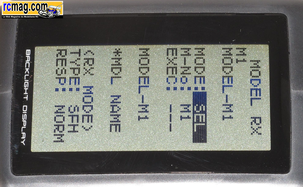

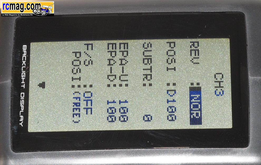

Quelques exemples d'affichages sur l'écran.

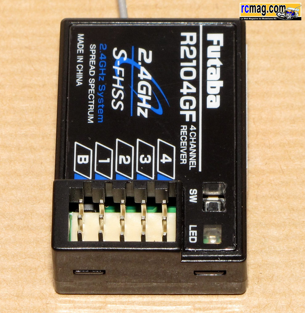

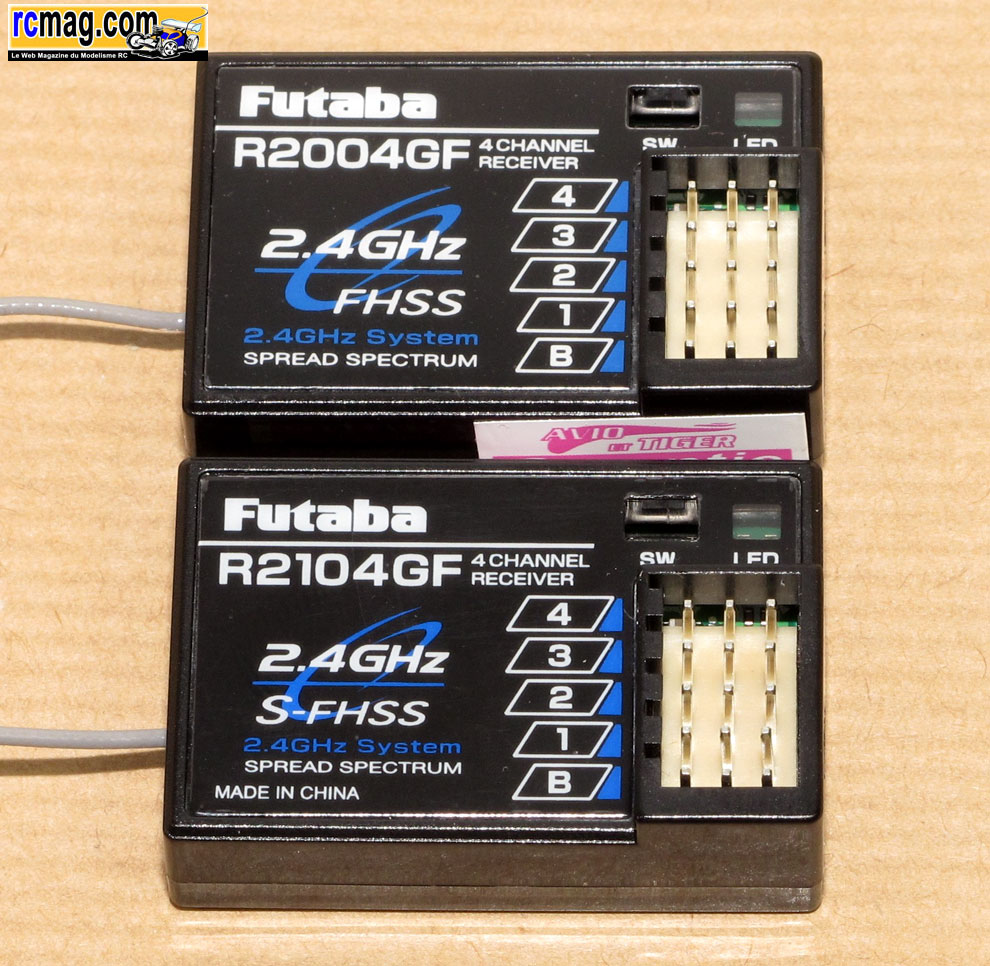

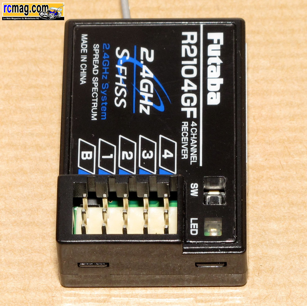

Le récepteur R2104GF 2.4GHZ S-FHSS qui est vraiment minuscule.
les récepteurs suivants sont compatibles : R2004GF et R603GF mais il faut changer le mode d'émission de l'émetteur en FHSS sachant qu'il est d'origine sur le mode S-FHSS

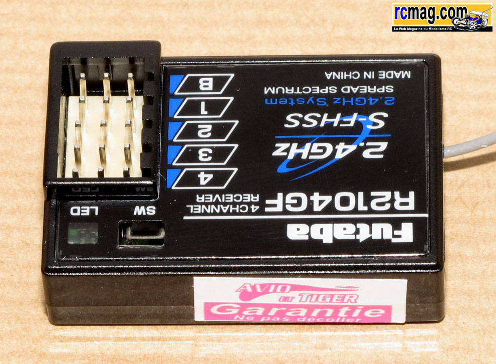

Un petit comparatif avec le récepteur de ma 3PK, on peut voir que le récepteur de la 4PL est plus petit et surtout bien moins haut et en bonus c'est un 4 voies.
