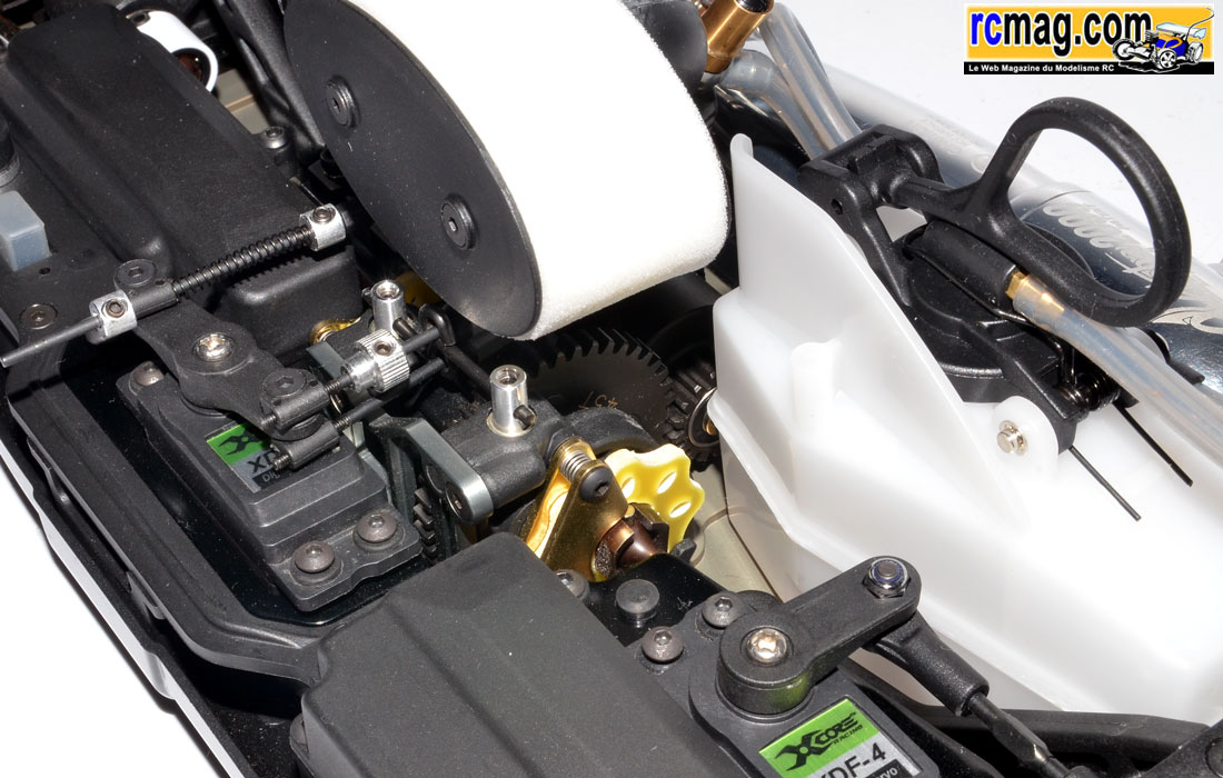

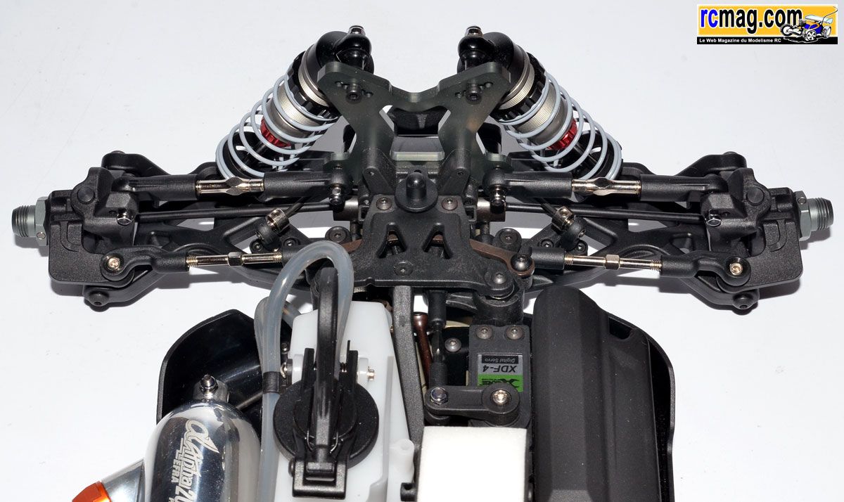

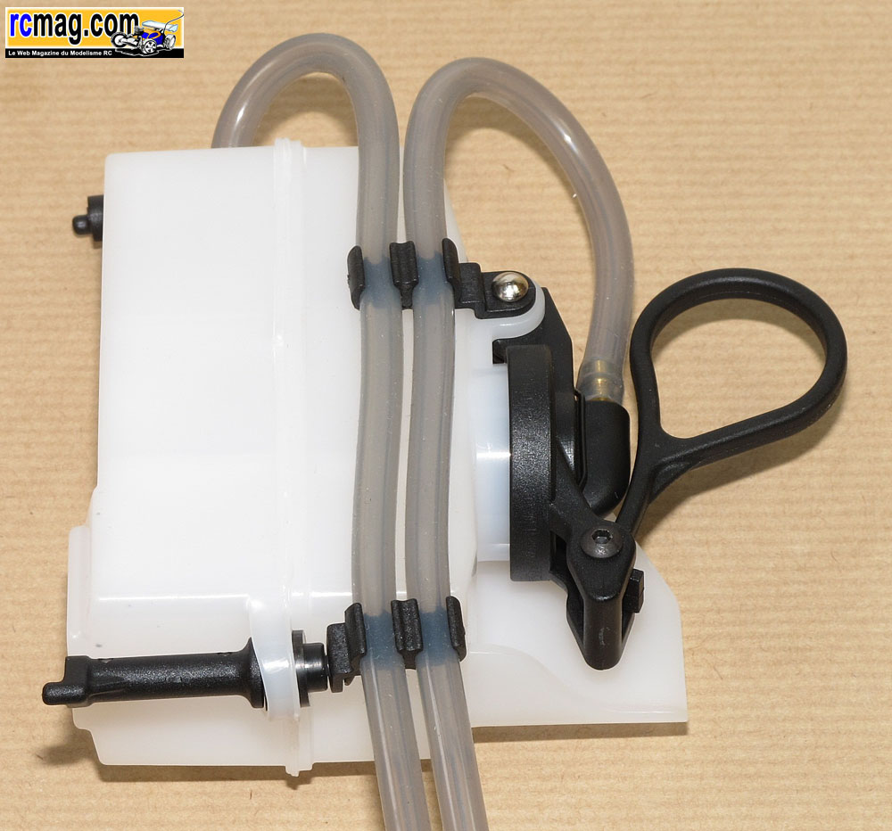

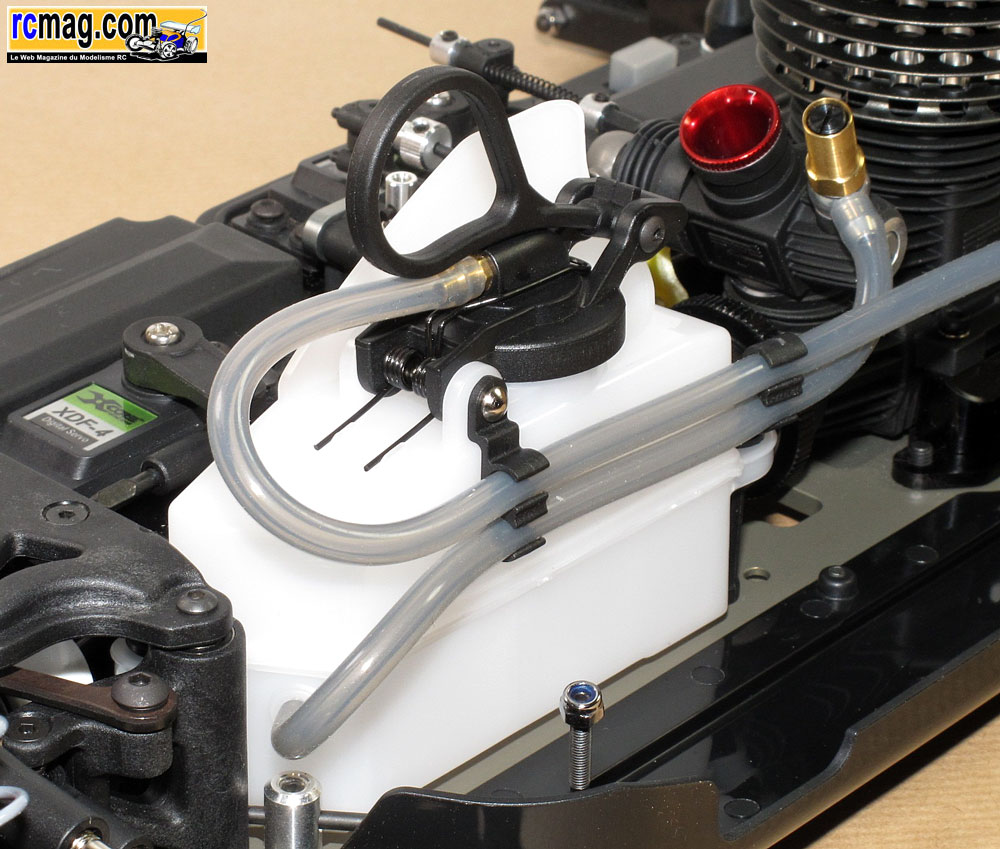

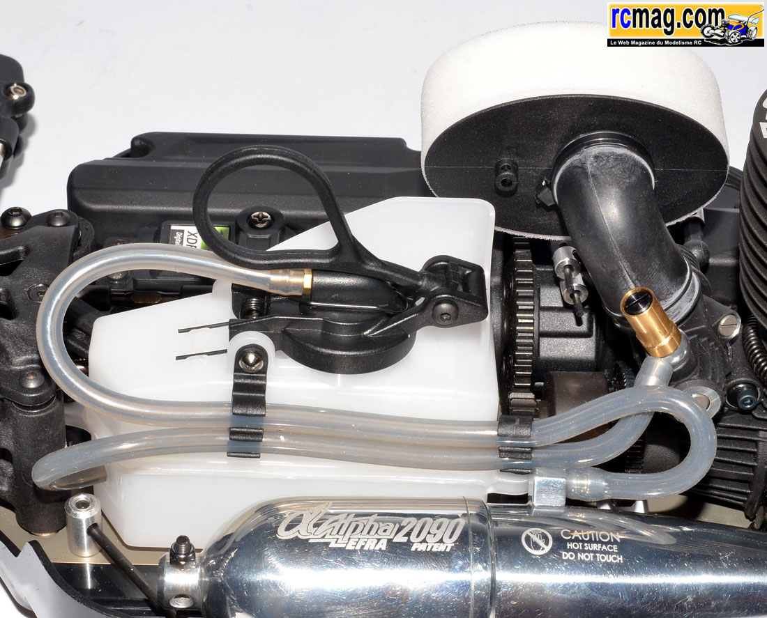

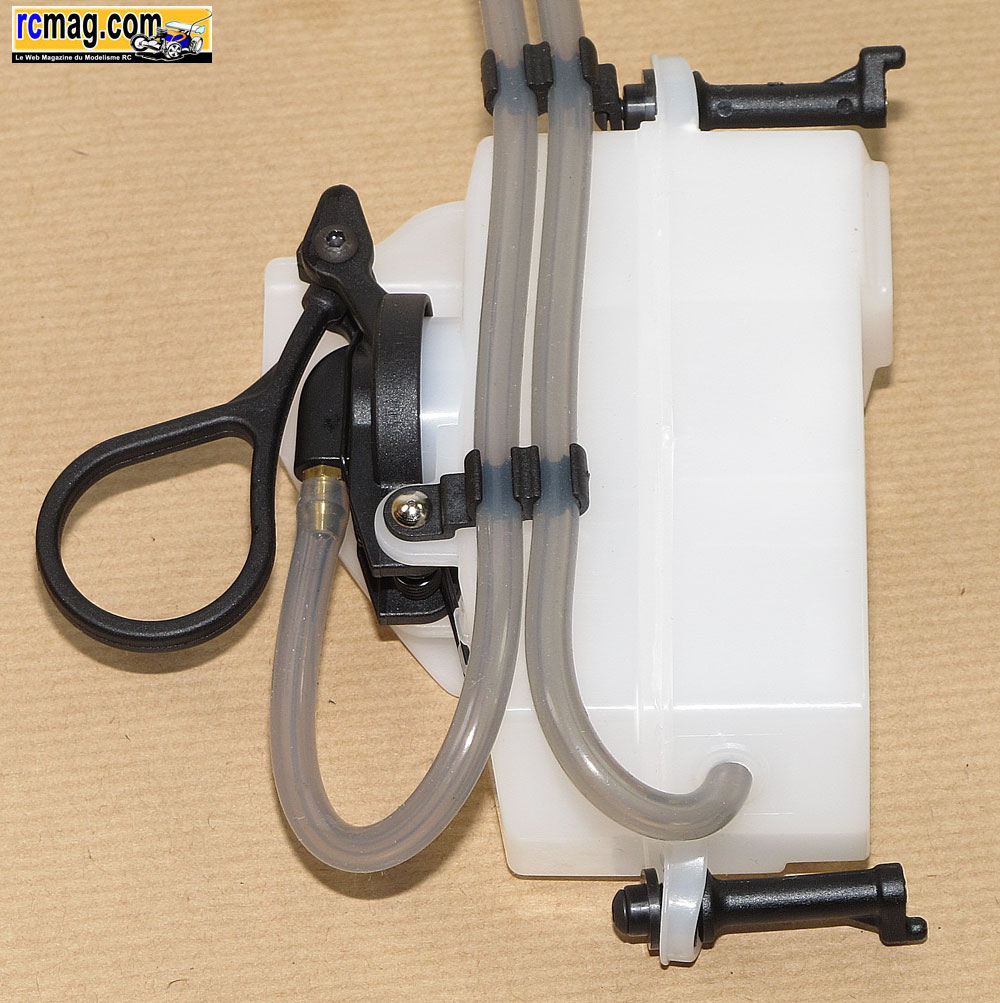

Le réservoir d'une conception proche de celui équipant le Losi, on retrouve une prise de carburant située à sa base, c'est une simple durite qui pénètre directement à l'intérieur, au bout on retrouve un filtre. Assez étonnant mais si c'est fiable, pourquoi pas ...
Le bouchon avec la prise de pressurisation et une tirette qui facilitera le remplissage du réservoir.

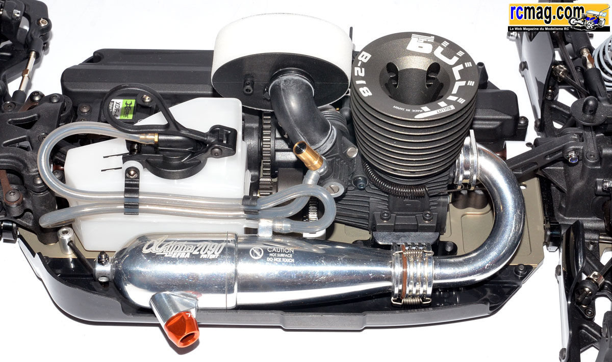

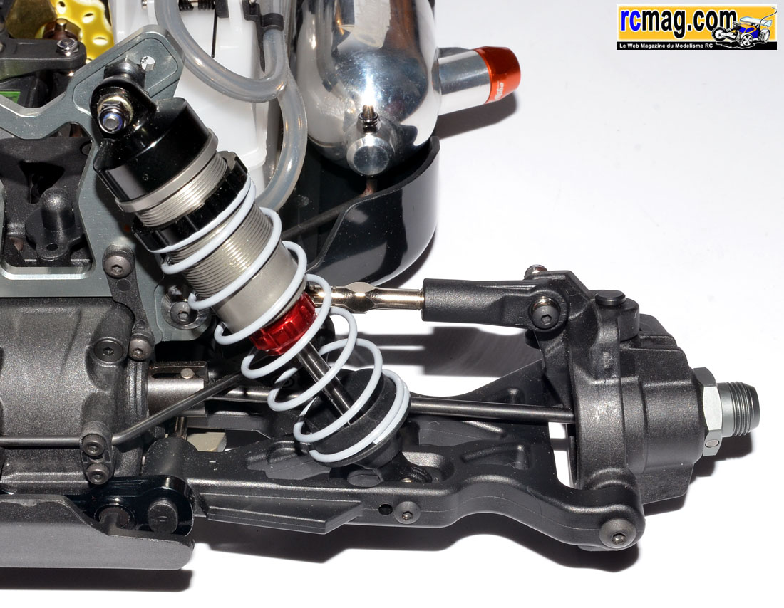

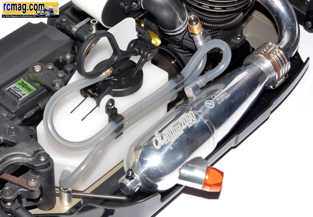

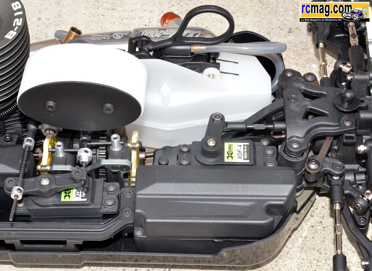

Le réservoir sur le châssis, à signaler les fixations pour les durites et le montage souple assuré par des passes câbles intégrés.

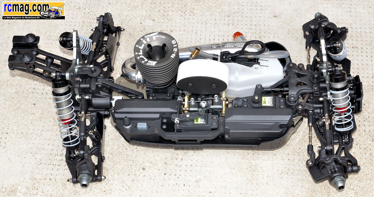

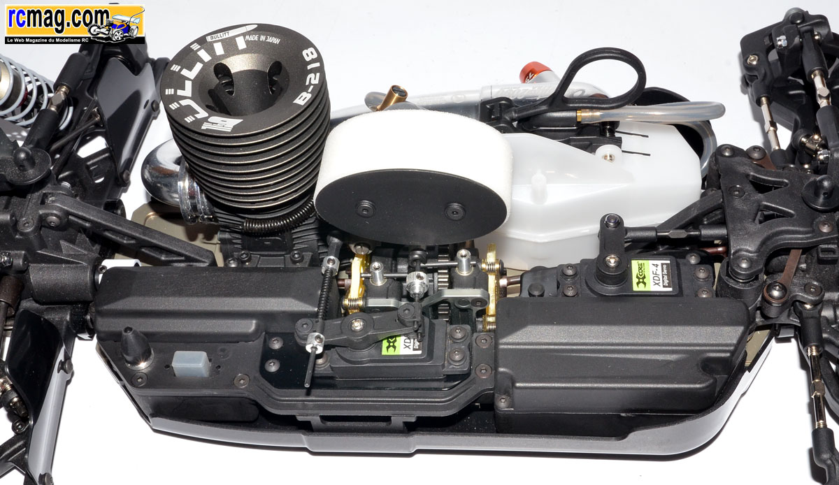

La voiture terminée

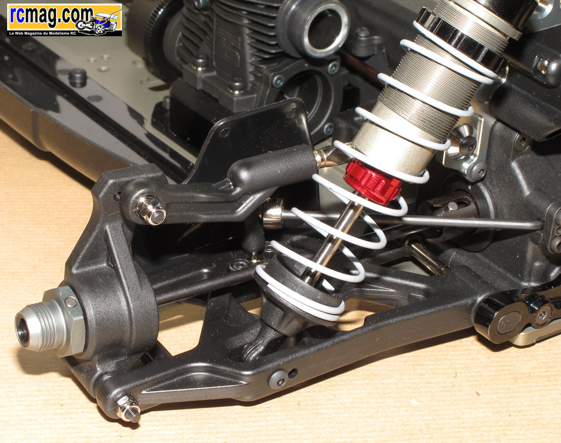

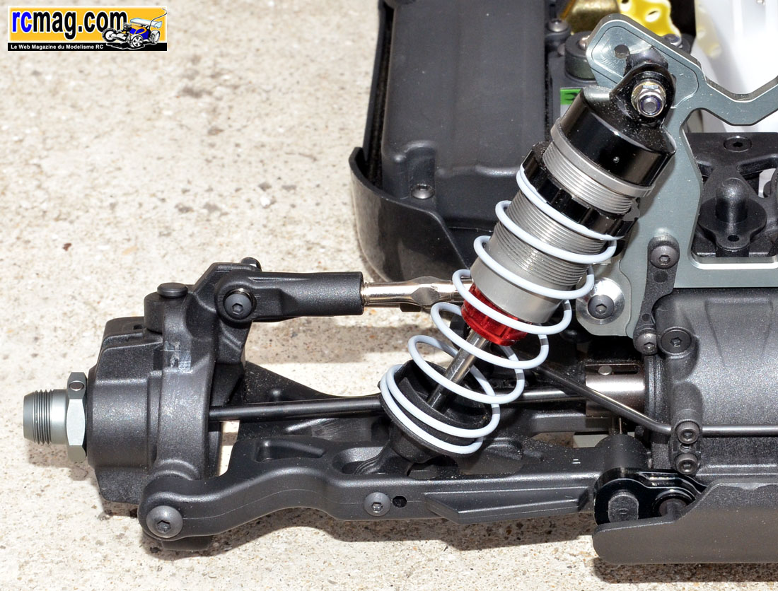

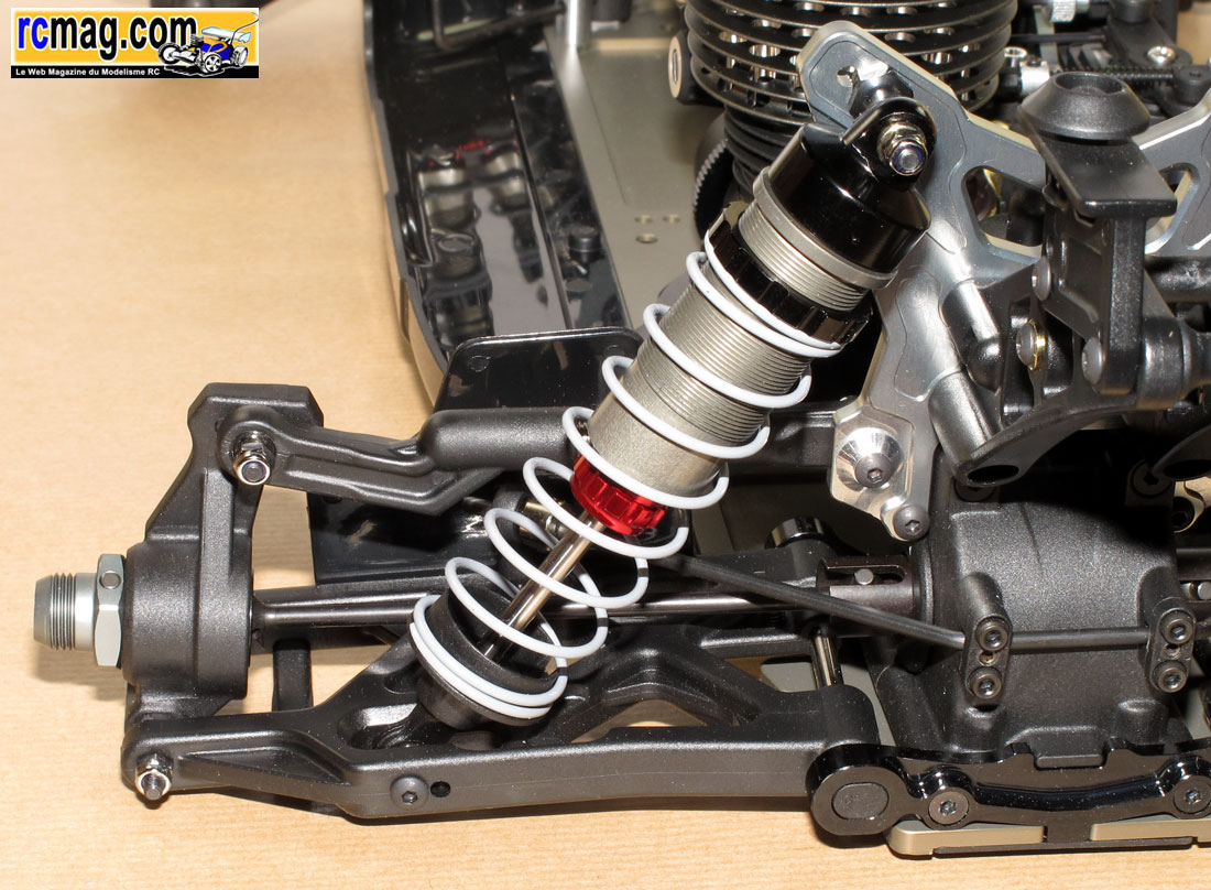

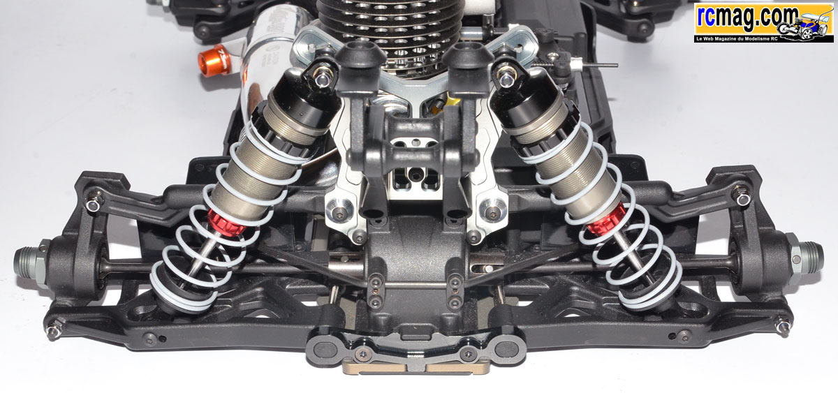

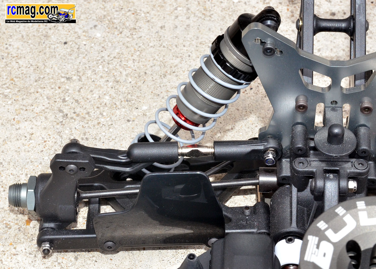

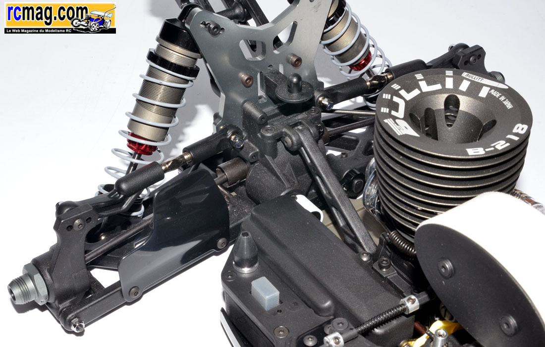

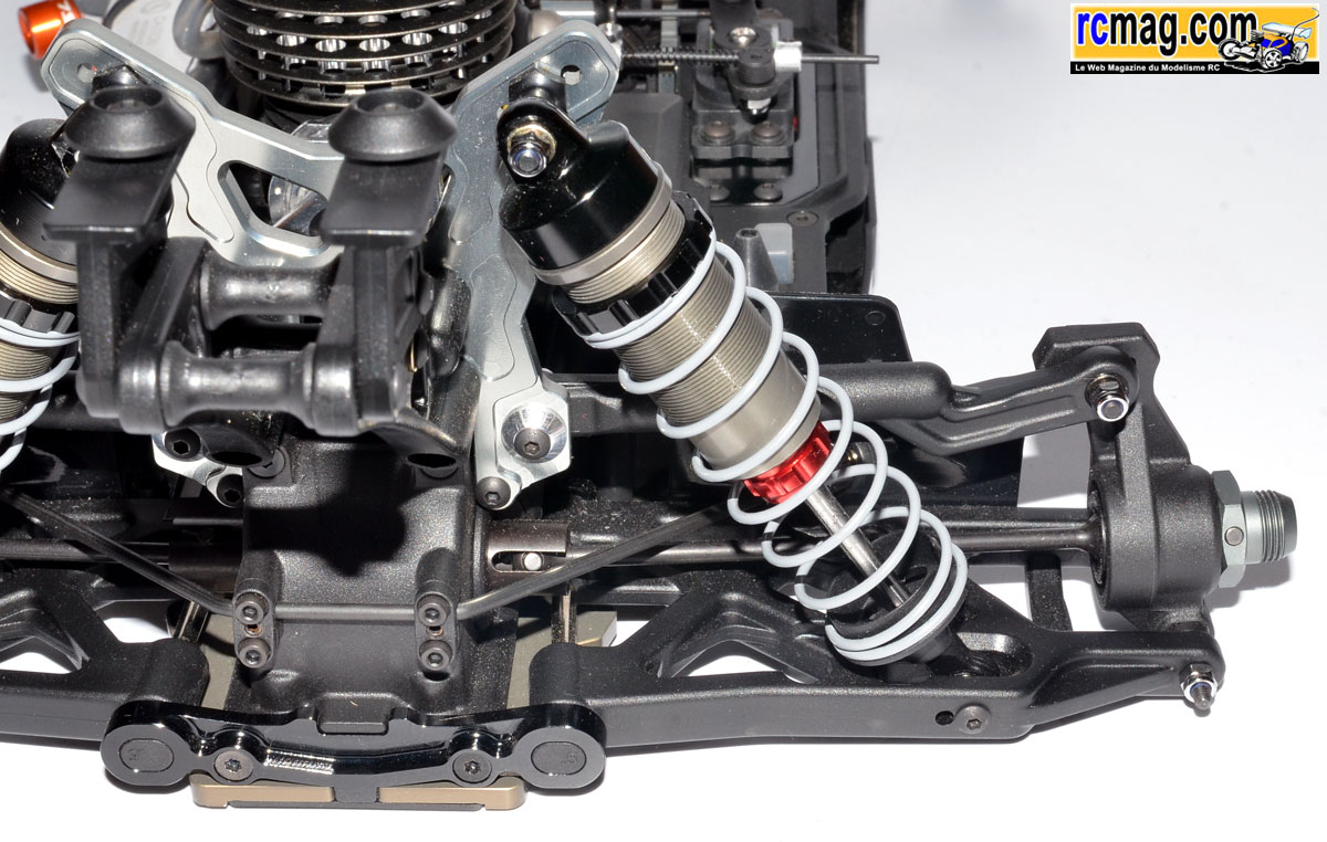

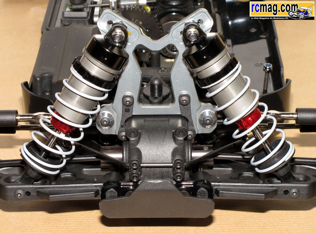

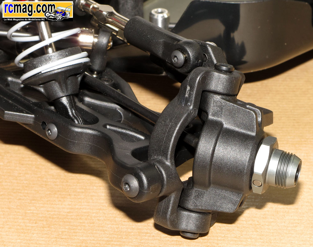

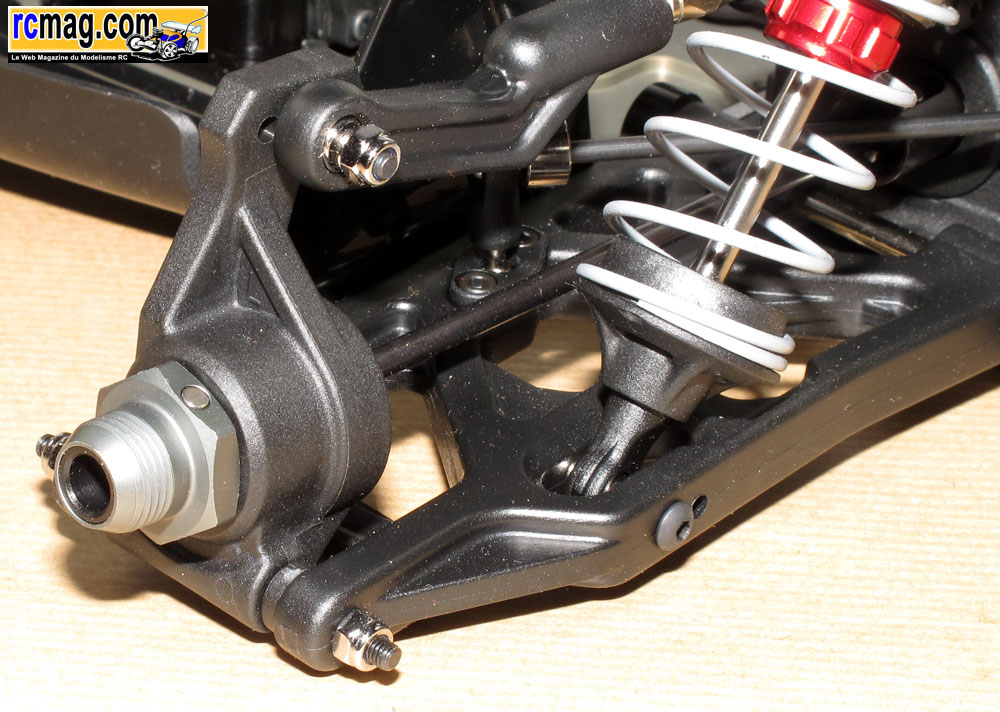

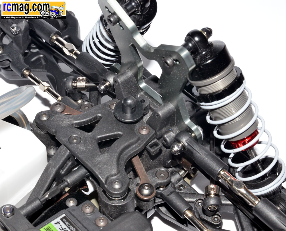

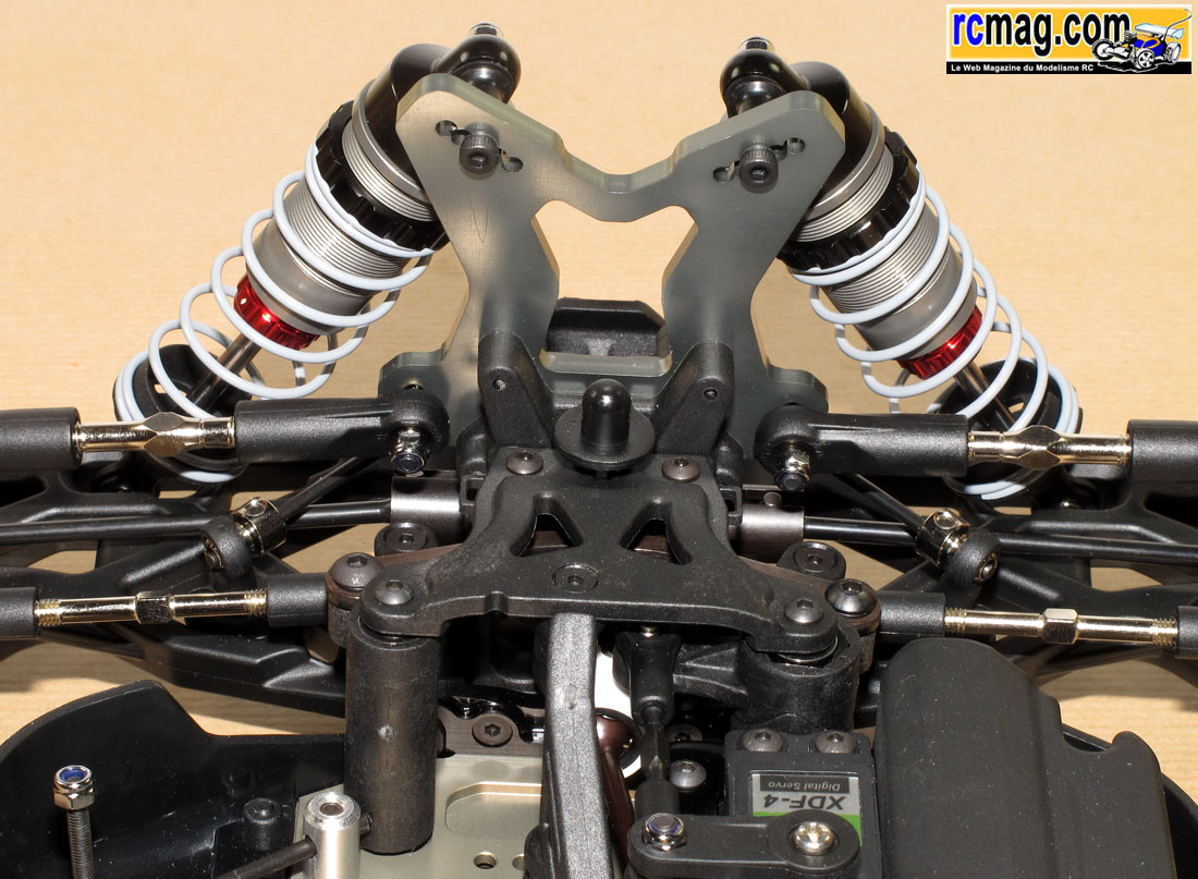

Le montage des amortisseurs est très classique. Une fois terminée je trouve l'Agama plutôt réussit, le montage est facile et la conception me semble bien pensée.
Cela reste assez simple avec des commandes qui tirent bien droit, pas de câble ou de durite baladeuse.

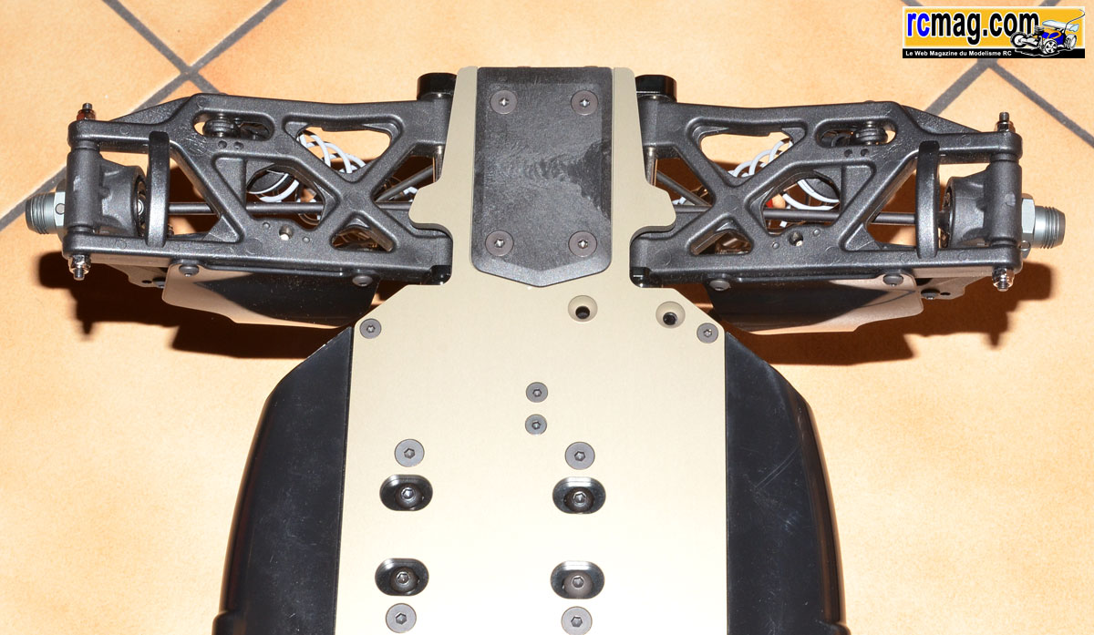

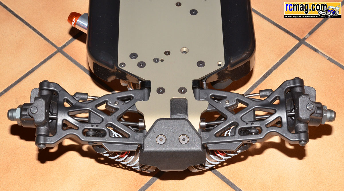

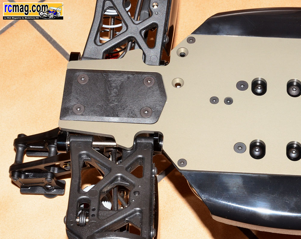

Le dessous du châssis qui est très bien protégé par les sabots livrés de boite.

En regardant ces dernières photos, je vois que Tracto n'a pas monté les soufflets d'amortisseurs. Je conseille vivement a nos utilisateurs de les utiliser, ceci vous garantira une constance d'amortissement bien meilleure, surtout lors d'une finale!
De plus, vous préserverez vos bagues et joints bien plus longtemps, sans parler des huiles qui peuvent rouler plusieurs courses avec les soufflets! ;-)
Dernière chose a ce sujet, je conseille de mettre les fentes des coupelles basses vers l'extérieur. Celles-ci auront moins tendance a sauter sur les atterrissages de gros jump!
