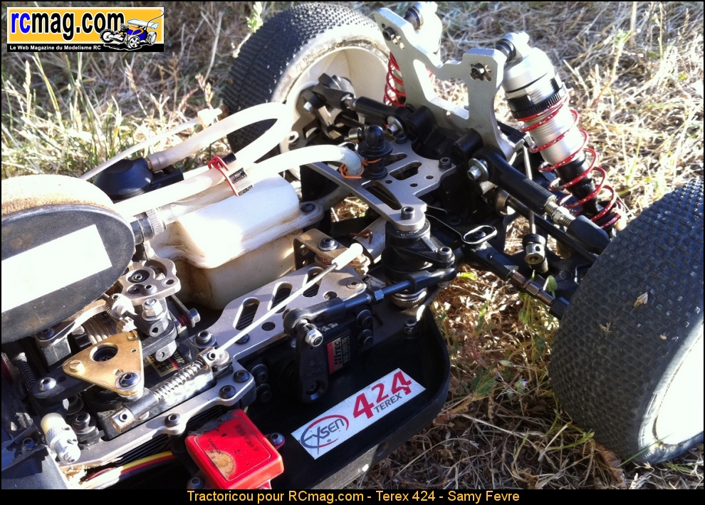

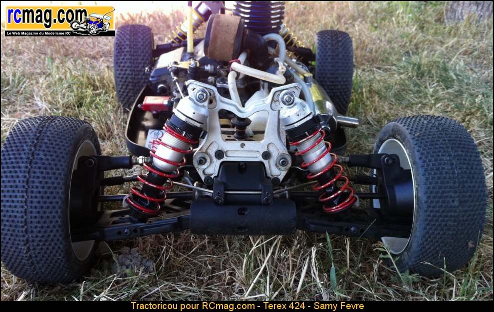

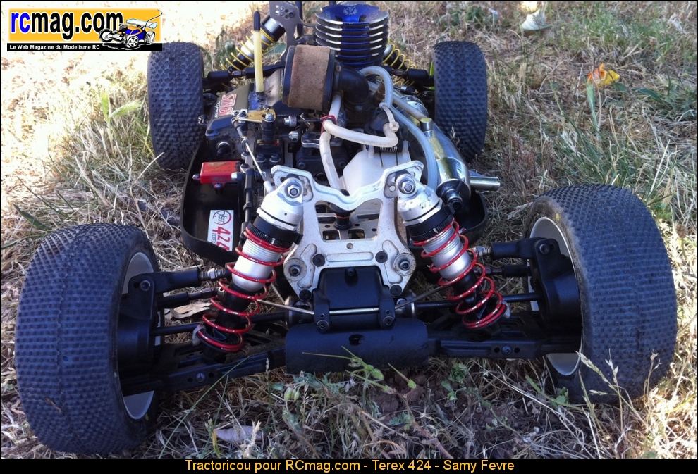

Salut Roger,
oui bien sûr, en effet mon père et moi avons accepté de participer au test et au développement du TEREX 424 d'EXSEN. L'idée pour nous était de pouvoir installer un frein sur l'AV et d'augmenter l'efficacité du train AV, Dominique (d'Exsen) nous a donc proposé d'essayer dans ce but un différentiel particulier à l'AV (le diff TEREX 424) et d'ajouter des cardans à l'AV pour faire la liaison avec les roues.
Le but recherché était donc d'améliorer le freinage, la bonne surprise c'est que ça semble apporter aussi un plus sur le comportement en entrée de virage (et selon moi un peu sur les sauts aussi mais ça reste à confirmer sur d'autres pistes).
Pour les photos, Tracto doit en avoir en sa possession pour illustrer (en attendant que d'autres soient prises avec un appareil professionnel), je pense qu'il va les mettre rapidement .
Au vu des résultats de ce WE, j'en profite pour remercier à nouveau Dominique et Exsen car, même s'il nous a demandé de ne pas le démonter pour voir l'intérieur pour le moment, les résultats sont déjà très concluants et prometteurs
A + . |

Posté le: 01.06.2011, 07:03:58 Sujet du message: |
par contre je regarde la tringlerie de samy , j'avait le meme genre sur mon 1er proto a frein av , j'ai rencontré le probleme suivant
"quand je me craché le moindre choque sur le dessus la caro ,a tendance a déformé la tringlerie qui du coups déreglé mon system de frein
depuis que je suis passé avec un system a cable , plus aucun soucie
ps:bon ok samy ce retourne moins souvent que moi  _________________ proto mbx5r "brushless hobby120 léopar1800 (4X2)

Etan Champion du monde
Inscrit le: 09/12/2004 Messages: 6138
Posté le: 01.06.2011, 09:02:05 Sujet du message: |
c'est visible en photo ton système à cable? _________________ RC10 WorldCar

Salut, et bravo à toi Samy pour ta victoire.
J'ai essayé un diff + 2 cardans à l'avant sur le train avant y'a...20 ans sur une piste assez glissante (La Balme) sur mon Micro racing. Je sais, ça fait un peu ancien combattant...
Ca marchait plutôt bien, j'avais même fait la pôle sur ce CF avec ce dispositif.
Ca apportait un plus, l'inertie apportée par le poids du diff sur les roues avant permettait de passer plus vite en virage.
La relance était un poil plus délicate, mais c'était gérable.
Par contre ça demande beaucoup plus de concentration et donc un pilotage différent.
Efficace, mais j'ai pas aimé les sensations au pilotage, le poids supplémentaire sur l'avant empéché les wheelings  |

Posté le: 02.06.2011, 11:49:30 Sujet du message: |
Etan a écrit: | c'est visible en photo ton système à cable? |
oui si tu fouine dans la section 4x2 tracto a pris des photos au gp d'angouleme
j'ai fait les plan sur autocad,puis ses dimatech qui a réalisé l'ensemble , il a quand meme modifié quelque petit truc qui n'etait pas bien étudié sur les plan initiaux..
si vraiment tu veux des photos rien que pour toi je doit pouvoir t'en envoiyé par mail
