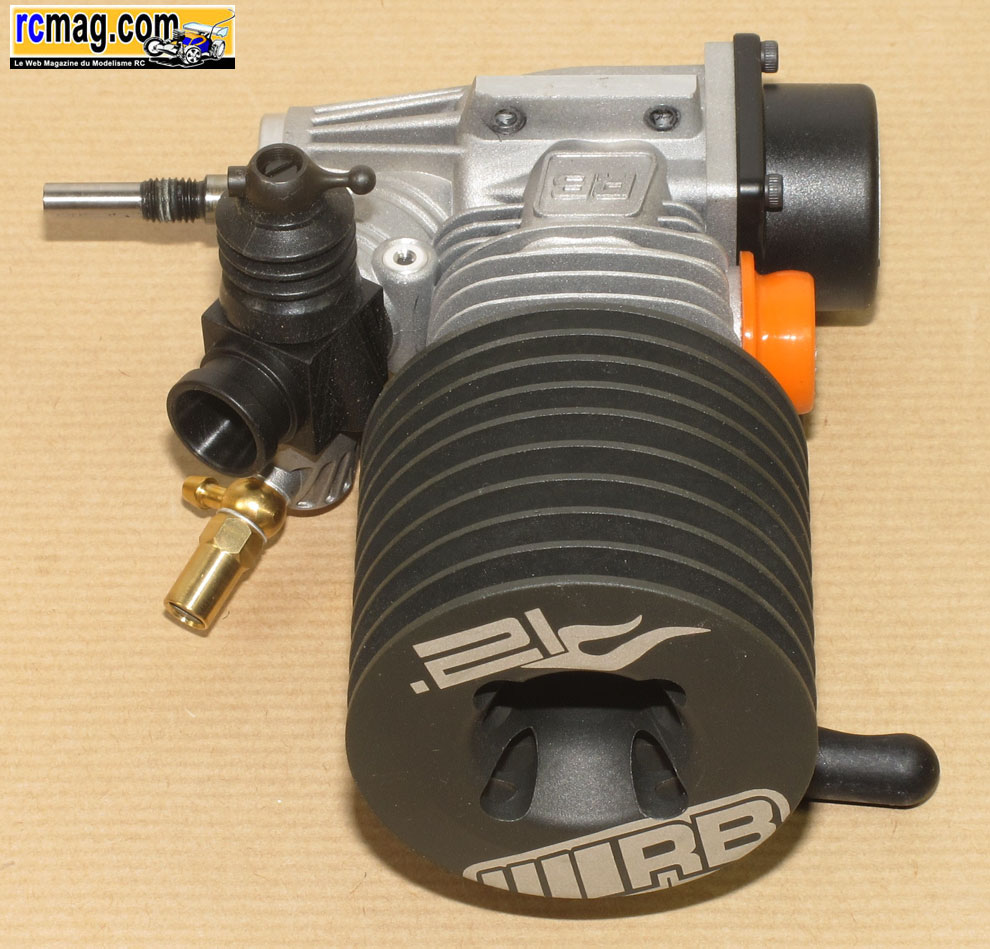

Sur ce sujet je vais vous démonter le moteur équipant le RBone, ici en version tirette, et vous allez voir que celle ci est originale et que le moteur ne fait pas bas de gamme

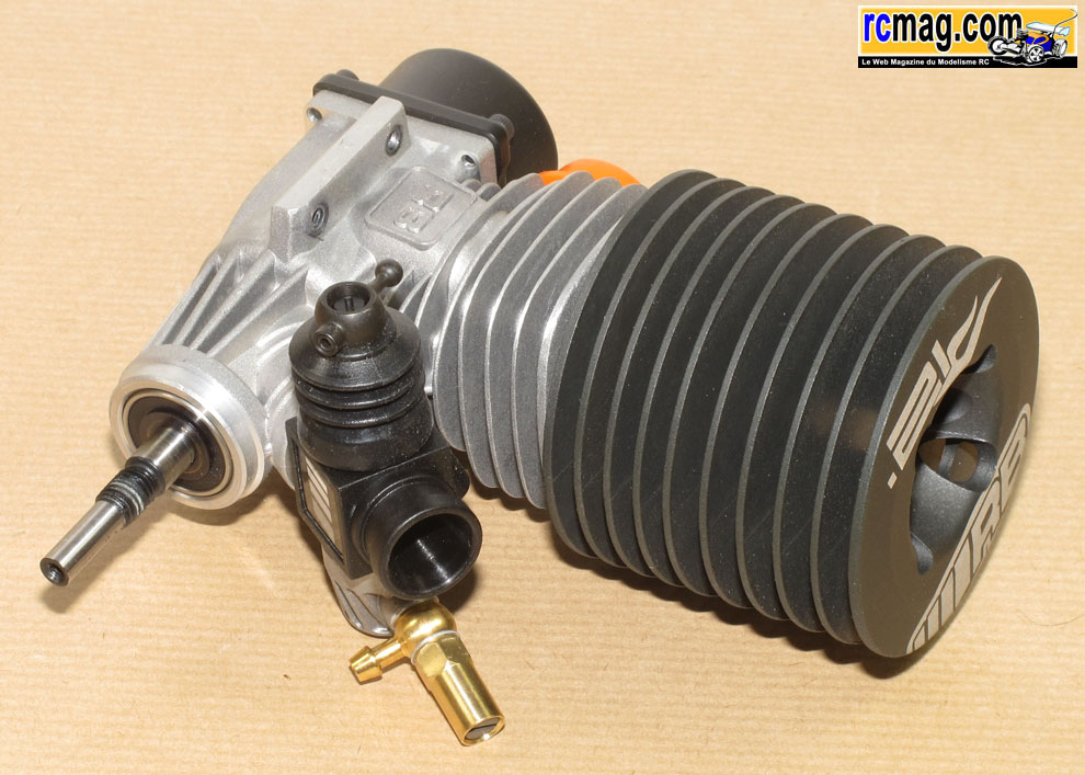

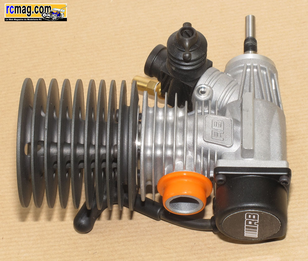

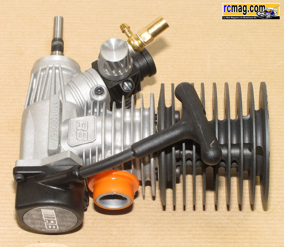

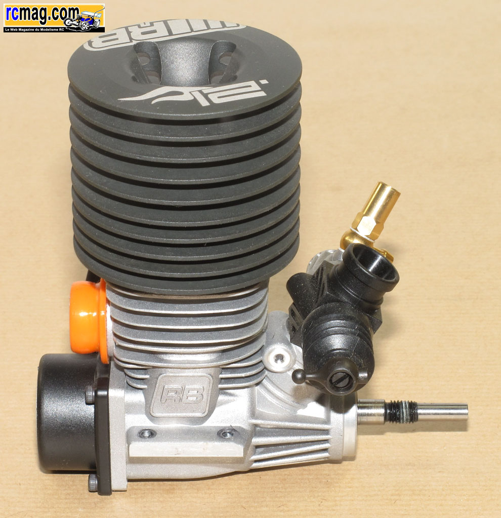

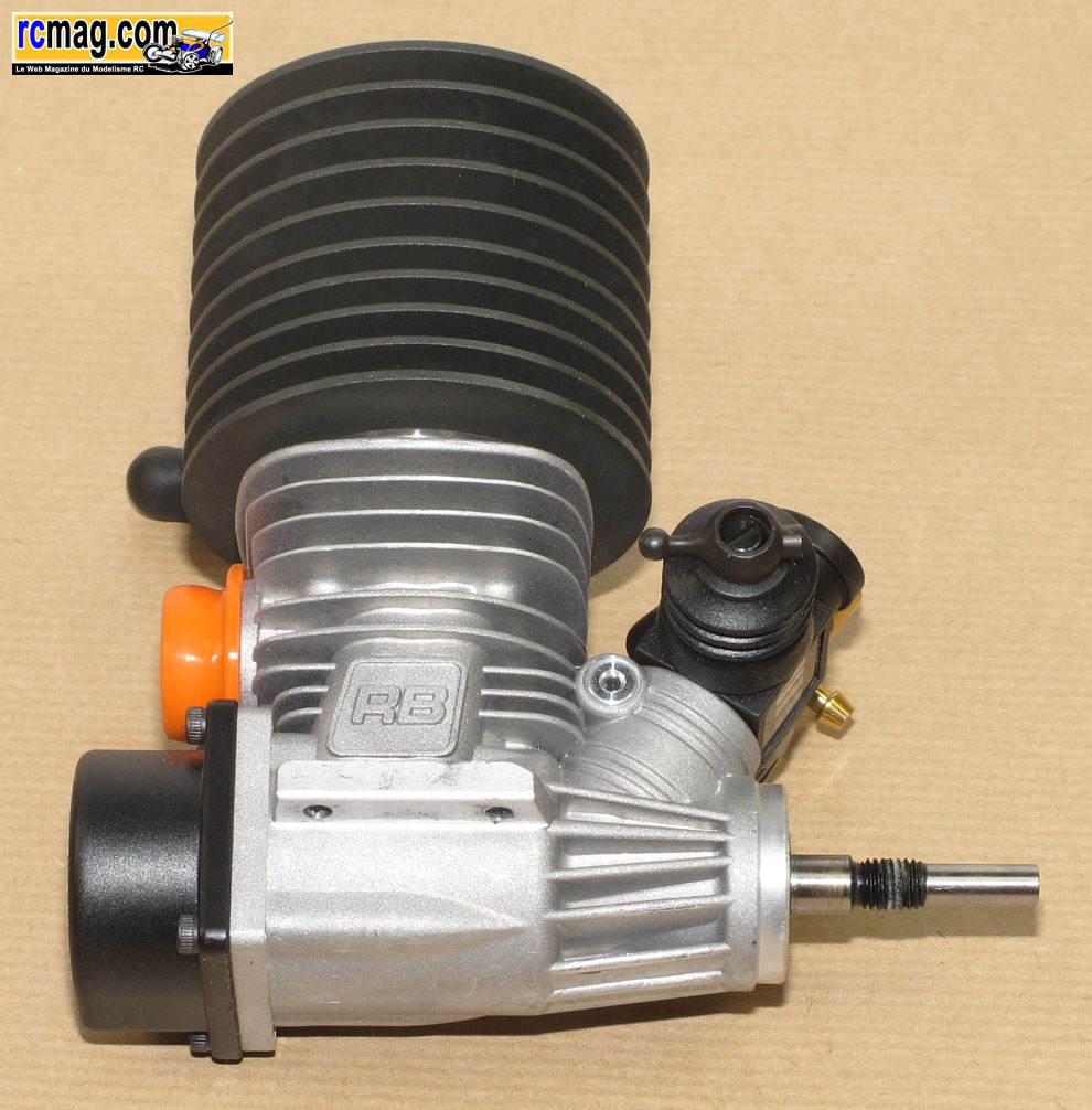

Le moteur débarrassé de son embrayage et de son support.

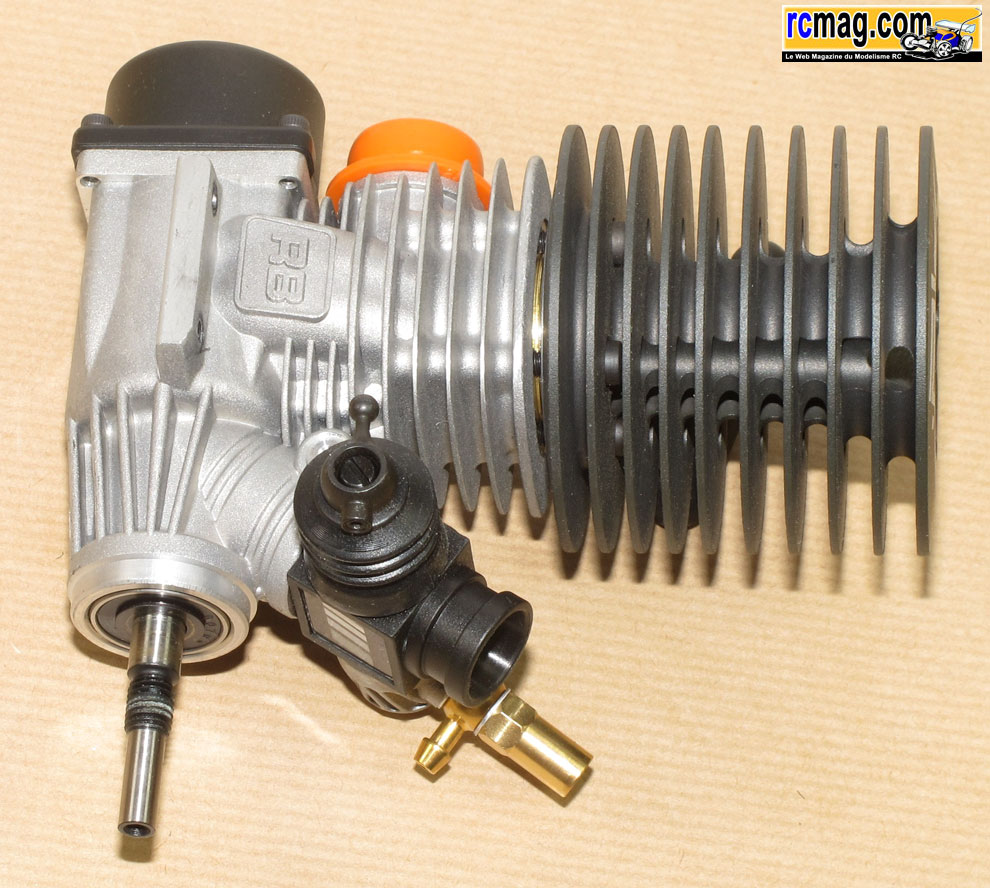

Le moteur démonté.

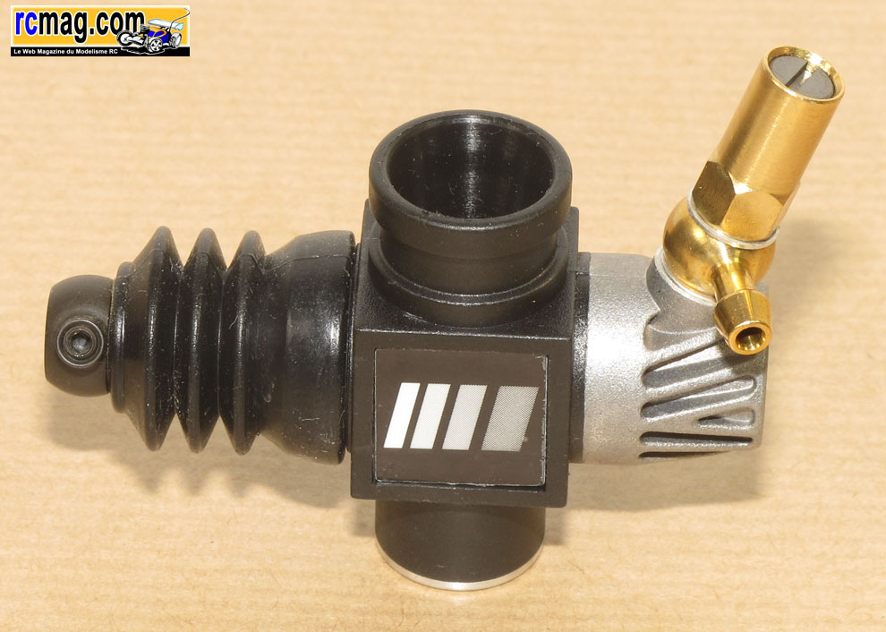

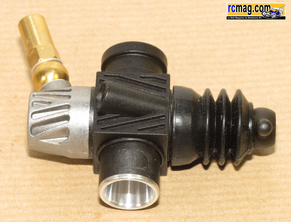

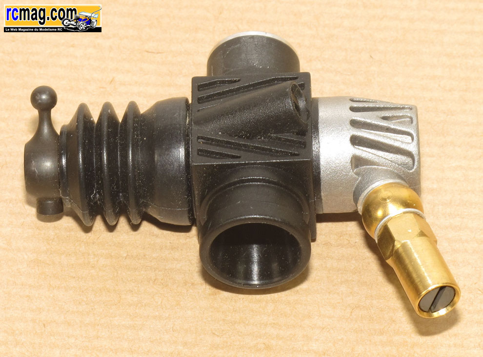

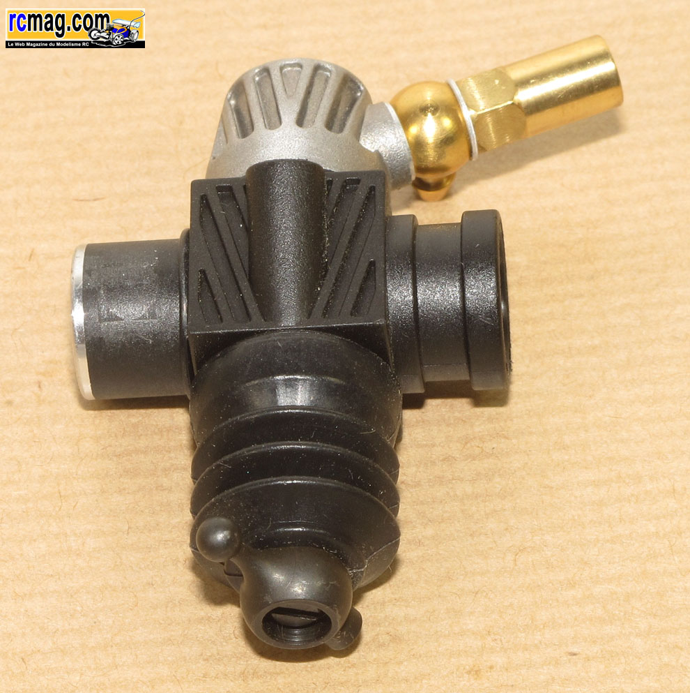

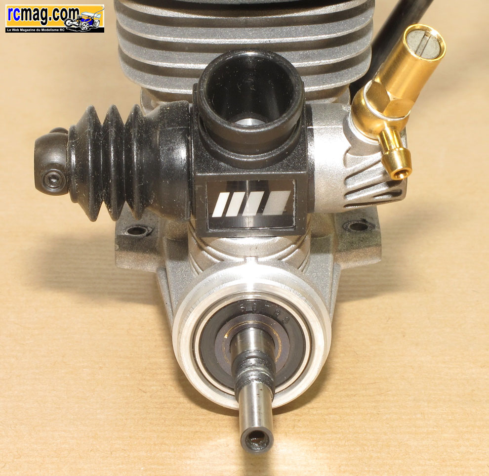

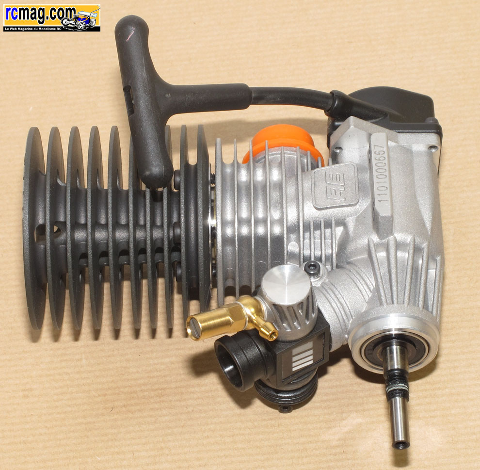

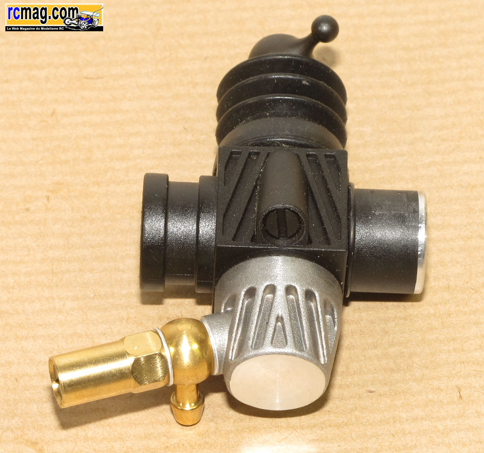

Le carburateur comme souvent en TT a un corps en plastique moulé ce qui retarde le phénomène de vapor-lock, celui ci est spécifique à la catégorie
TT, la vis de ralenti se retrouve donc coté carter. Le venturi fait 7mm ( ce qui est bien adapté au TT ) et il n'est pas possible de monter des buses.
Pour l'étanchéité on trouve un joint torique sur l'embase du carburateur et un autre qui est intégré au carter moteur.

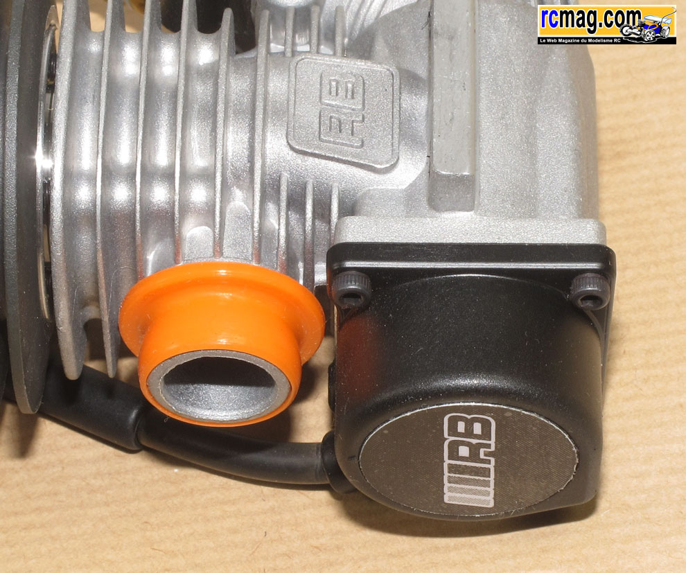

La fixation du carburateur avec une clavette aluminium en 2 parties intégrant des joints torique d'étanchéité.

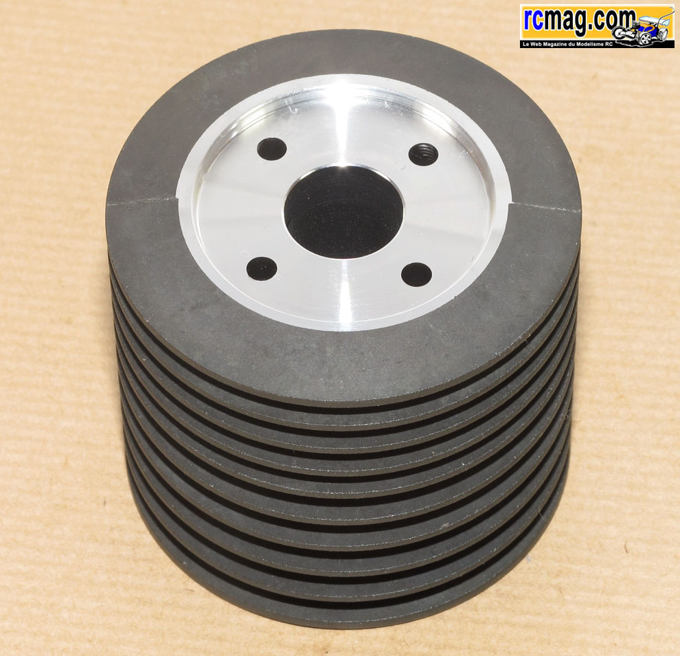

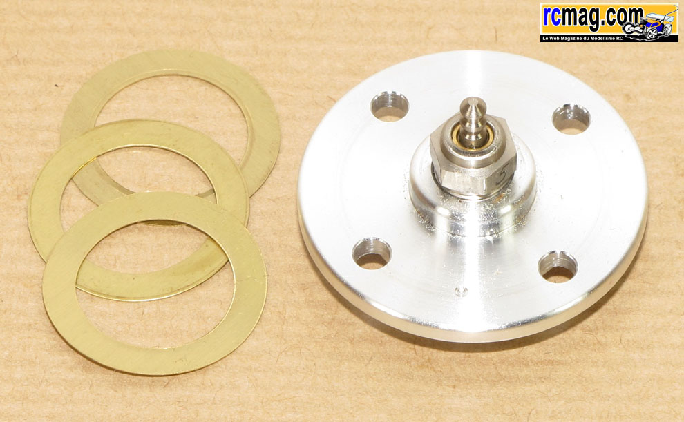

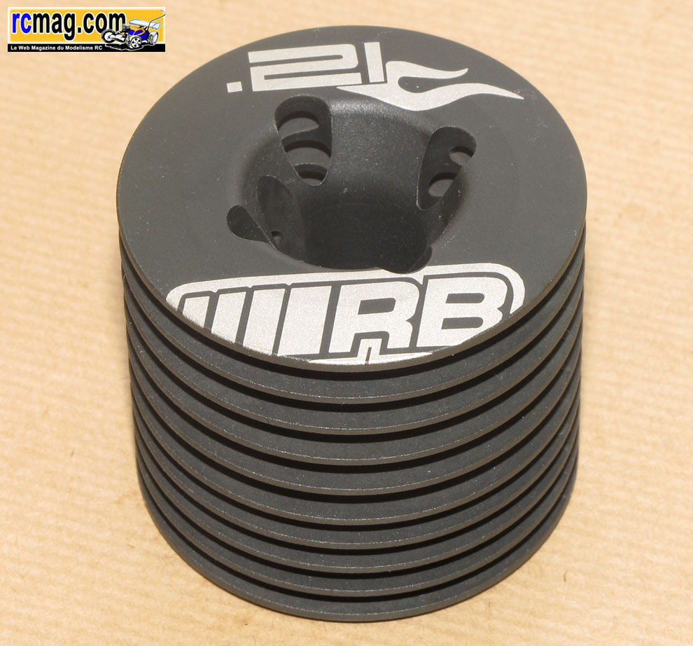

La culasse de 10 ailette d'un poids de 108gr pour une hauteur de 50mm et un diamètre de 58mm.
L'insert séparé pour bougie standard et ses 3 joints de décompression ( 0,1 ) en alliage de cuivre. La bougie est livrée d'origine ( n°5 ).
La culasse est fixée au carter par 4 vis à tête fendue de 3,5x18.

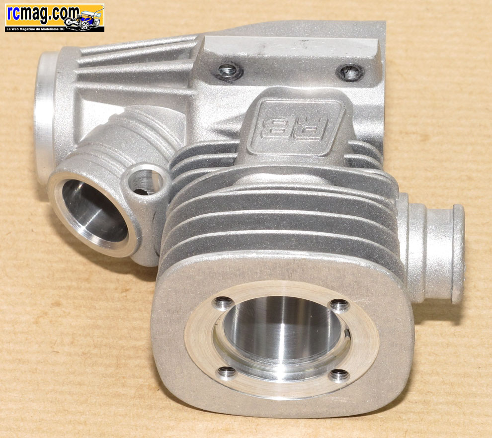

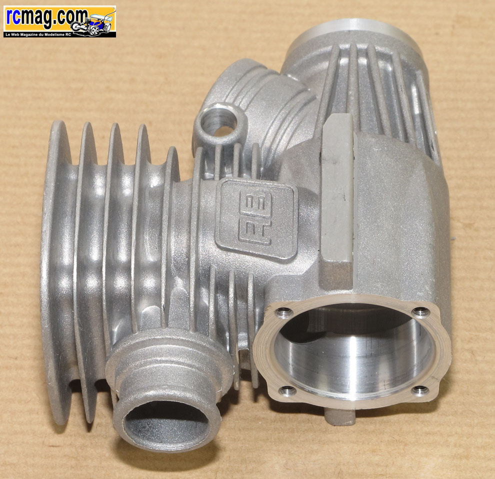

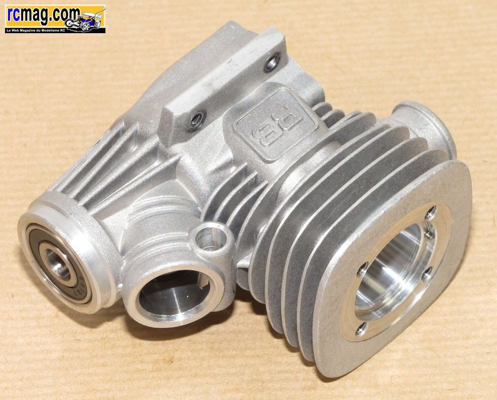

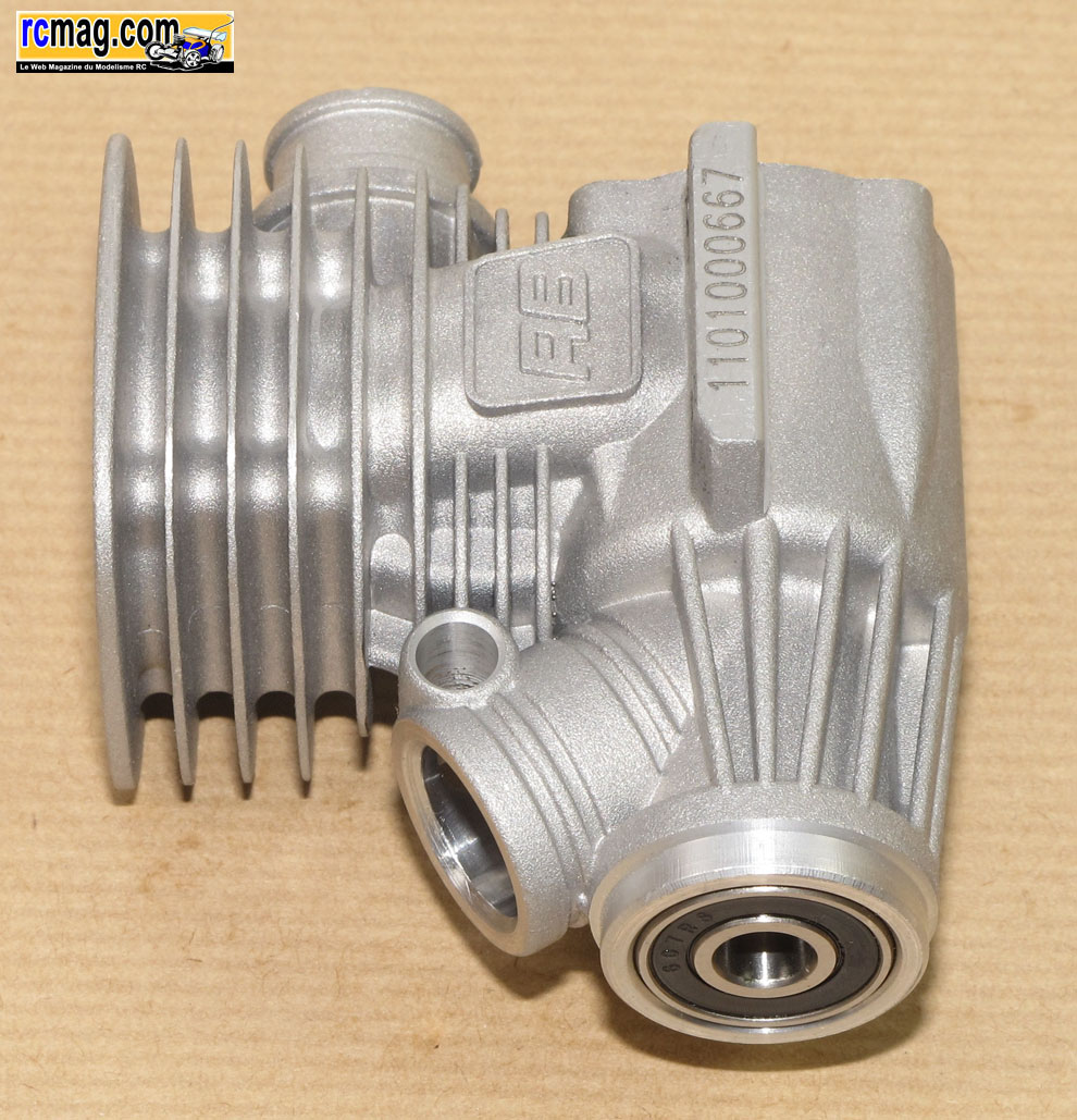

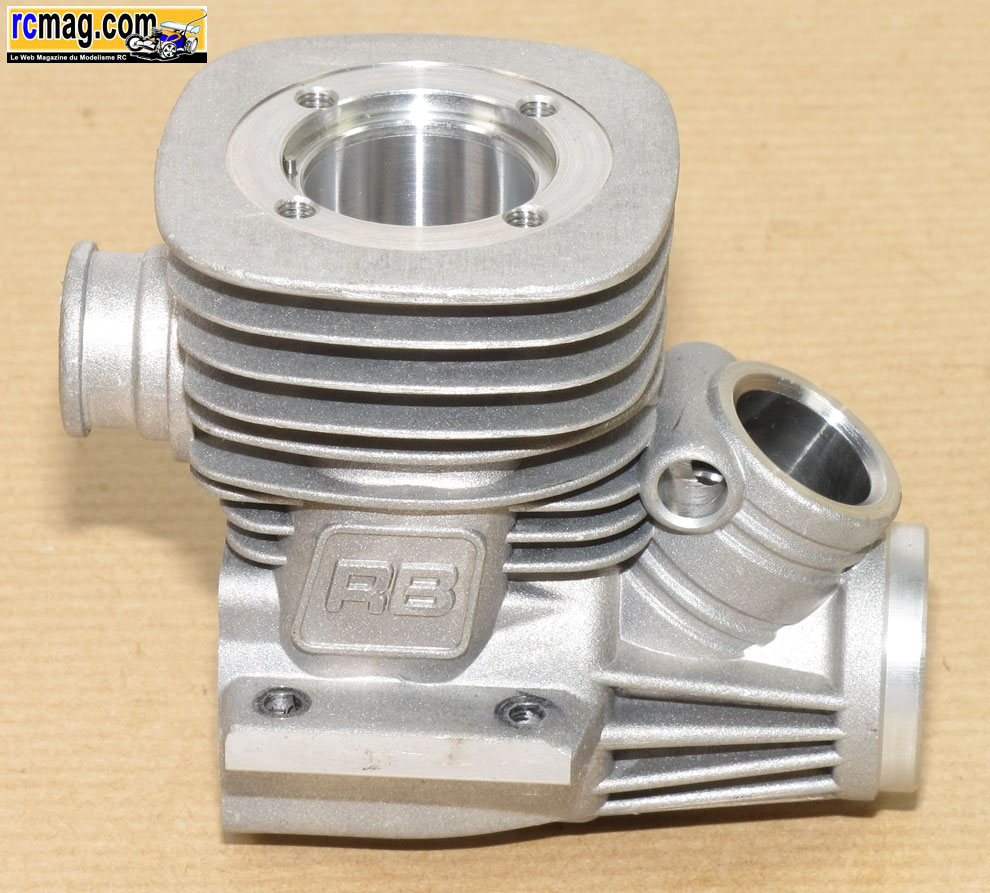

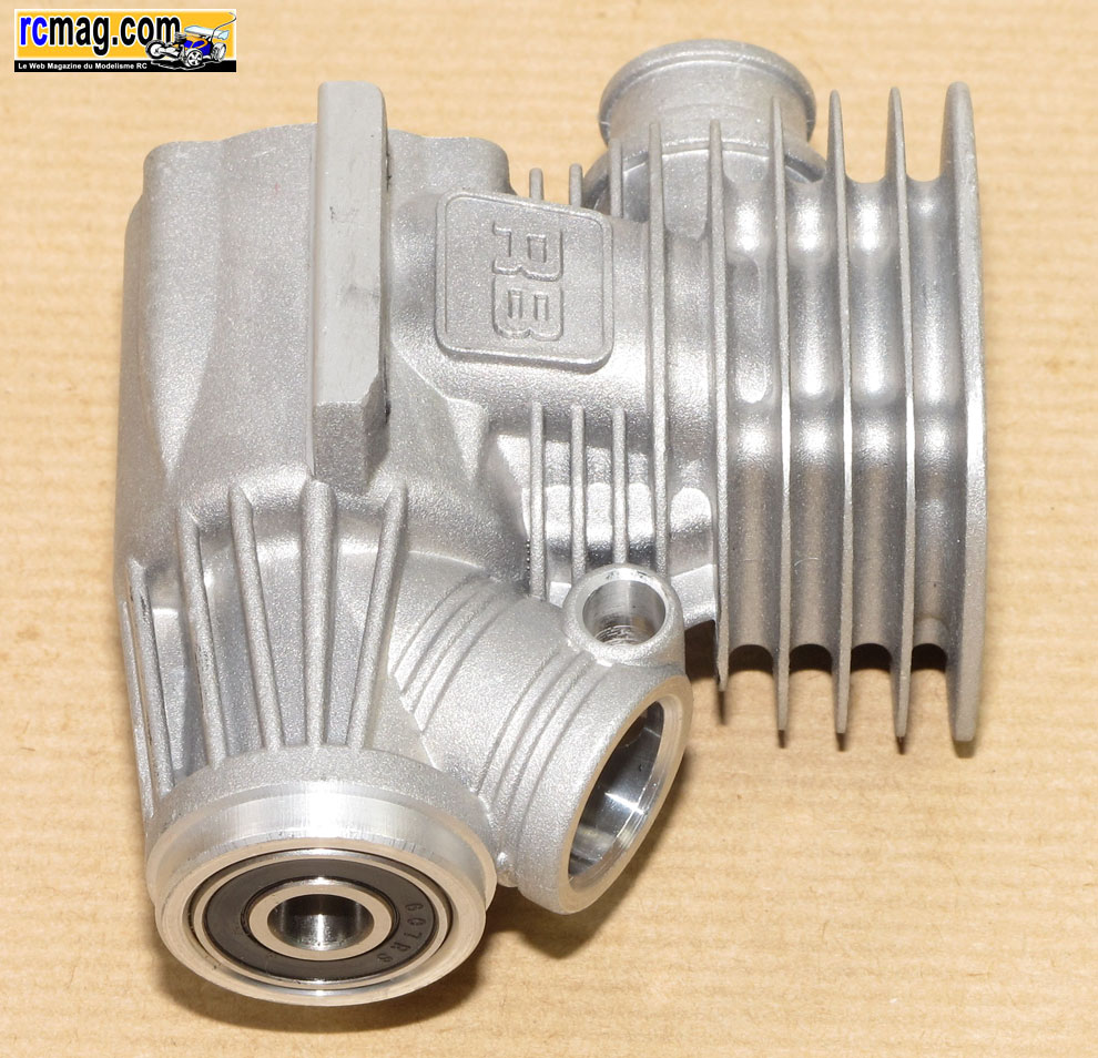

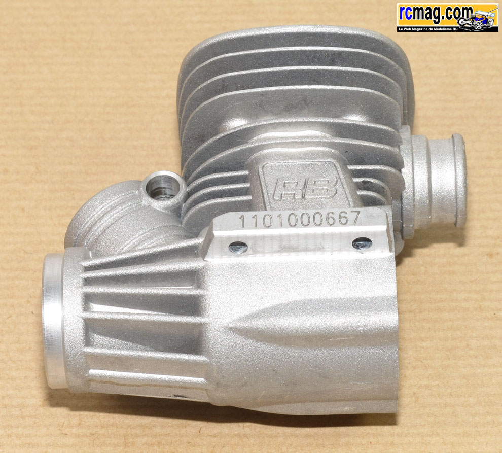

Le carter ( 128gr ) qui bénéficie d'une belle finition ( comme souvent sur les productions asiatique ) le roulement avant est de type double flasques étanches.

Sur les photos vous pouvez voir le travail sur le carter au niveau des transferts et de l'échappement.

L'usinage pour le joint d'étanchéité de la liaison carburateur / carter.

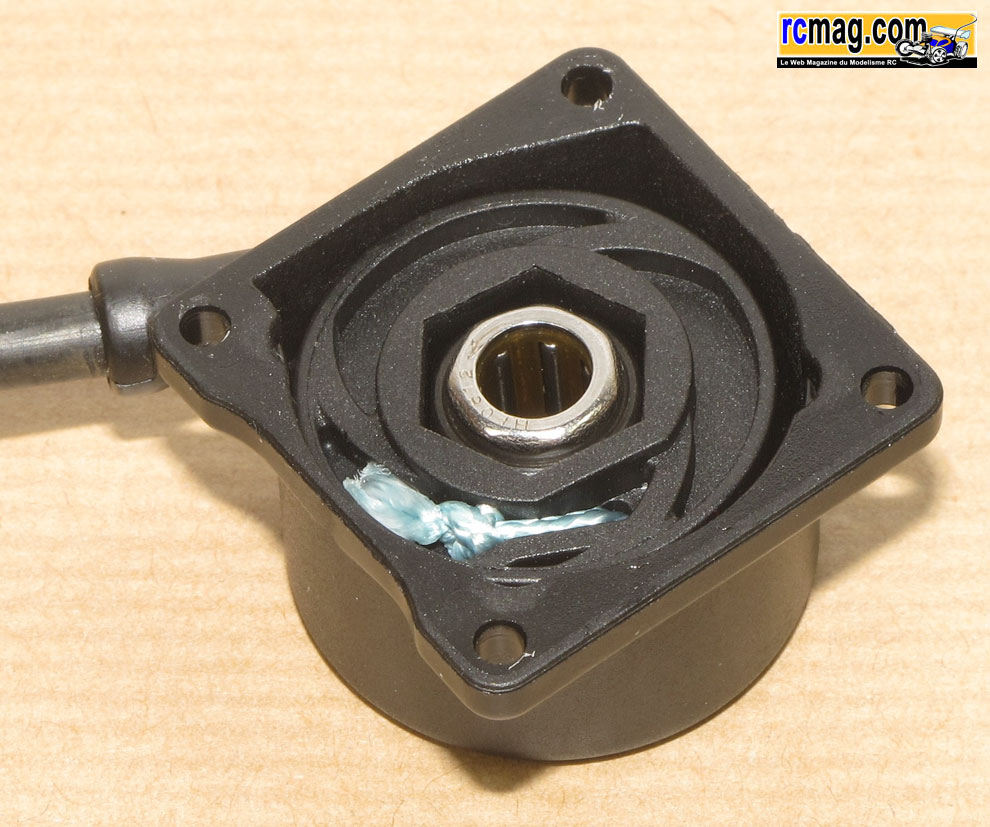

La tirette équipée de sa roue libre.

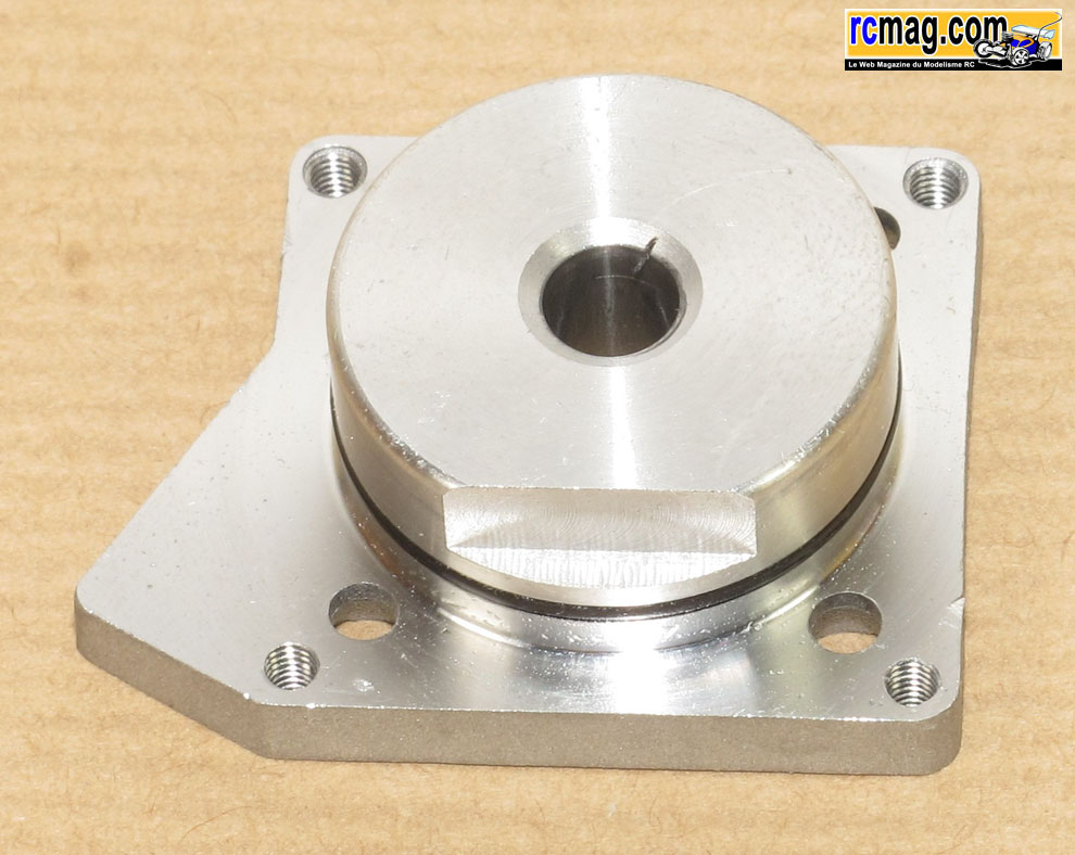

Le bouchon en alu avec une portée importante pour le plateau d'entraînement et un joint torique pour l'étanchéité.

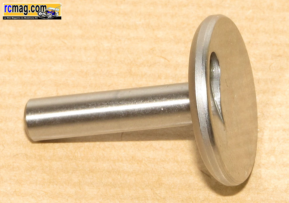

MessagePosté le: 09.06.2011, 17:39:04    Sujet du message: Répondre en citant
Le plateau d'entraînement d'une conception assez novatrice comparée aux systèmes habituels.

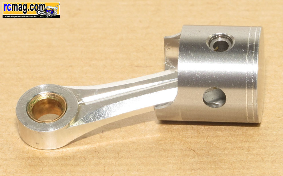

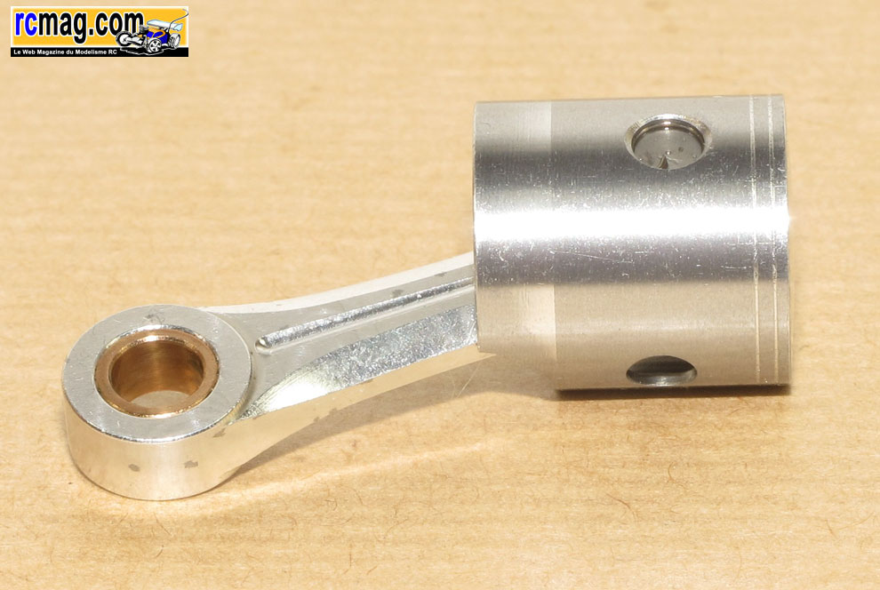

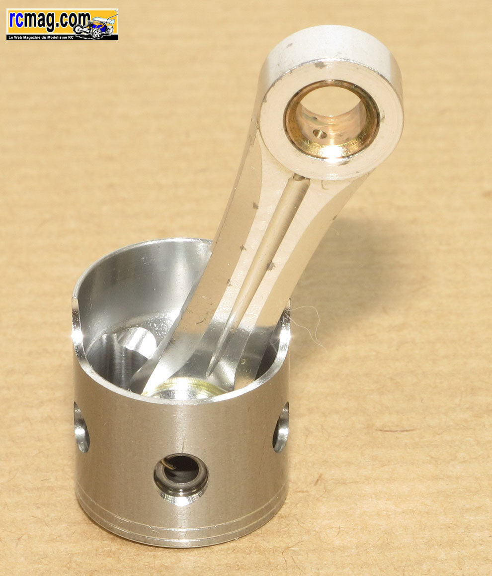

La bielle est assez classique, on retrouve bien sure 2 bagues en bronze avec des trous de lubrification, sur la tête de bielle on remarque une petite saignée
qui améliore l'alimentation en huile du maneton. Sur le piston de type usiné et on peut voir 2 segments d'huile qui améliorent sa lubrification et son étanchéité
et 2 trous qui favorisent son refroidissement.

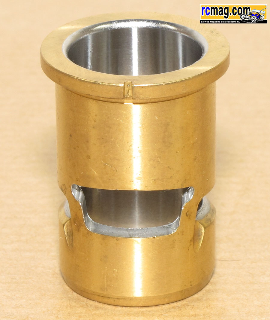

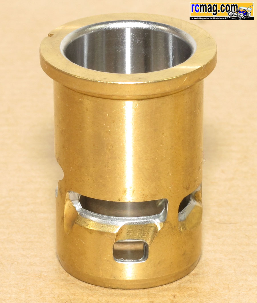

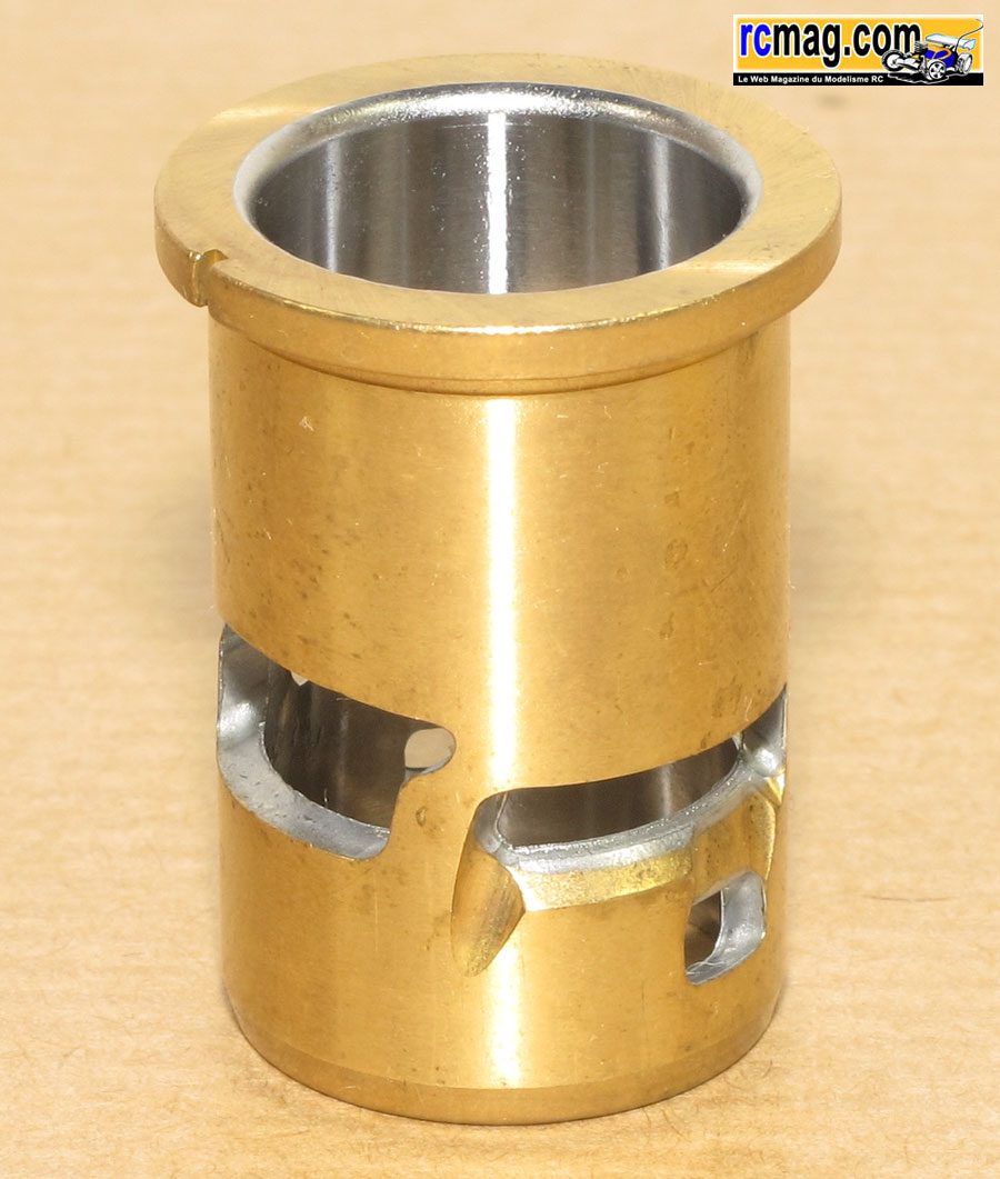

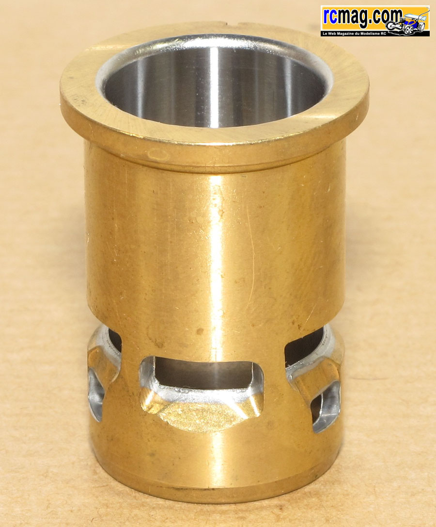

La chemise de type longue course 3 transferts avec 2 by-pass.
On peut remarquer que les transferts sont bien retravaillés, pas mal pour du RTR.
