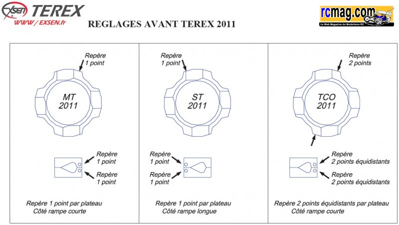

Dom viens de me faire parvenir ceci:
Cela permet de bien différencier les rampes OK!

J'essaie de répondre au dernières questions :
Pour l'hyper 9 certains monte un TEREX de MP9 ça marche.
Concernant les réglages on doit effectivement vous sortir de la confusion, mais pour l'instant, il faut noter que les diff silicones se modifient en fonction des condition du pilotage etc.. pour le TEREX c'est pareil c'est la raison pour laquelle on propose ce pack qui permet de balayer tous les réglages. en gros on peut dire que le réglage MT convient pour les pistes plates et peu adhérentes alors qu'à l'opposé le TCO est particulièrement adapté pour les conditions extrêmes de gros grip et de piste défoncées.

J'ai oublié les réponses pour le LOSI et le 808 :
Pour le 808 il y a un coup de cutter à donner sur un bossage de vis de cellule pour laisser passer la couronne qui est plus épaisse. (ça prend 30').
Pour le LOSI normalement ça passe sans modif.
Pour le LOSI le réglage MT semble difficile à passer mais les ST et TCO fonctionnent très bien.

difficile a passé ? c'est a dire ?^^
le ST est plutot pour quelle type de piste ?
