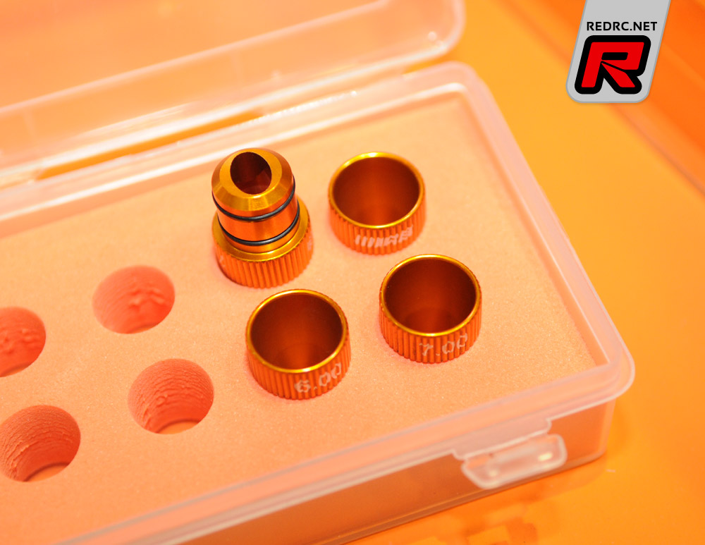

J'ai vu ces buses, et la question est:
Comment est calculé le diamètre de la buse, dans quel sens faut-il les monter Question

A mon avis calculé de sorte que l'aire du plan parallèle au trou oblong de la buse soit la même que l'aire d'une buse classique de diamètre corespondante

Wink il suffit de reflechir quelques secondes pour s"appercevoir que c'est au contraire une très bonne idée, regardez le diametre d'un carbu de 9mm et le diametre d'une buse de 6mm, sur une bonne partie de l'ouverture du boisseau, celui çi ne coincide pas avec le trou de la buse, de plus lorsqu'il coincide le trou de la buse etant rond l'ouverture est brutale, alors qu'avec un trou oval au contraire, l'ouverture est bien plus reguliere et elle coincide avec l'ouverture du boisseau.
Reflechissez, regardez d'un peu mieux un carbu, et je suis sur que vous allez comprendre très vite Idea

Ce procédé renderait-il le règlage carbu plus facile ? L'arrivée d'air doit être mieux géré ainsi

donc le grand ø de l ellipse dans le meme sens que l ouverture du boisseau Smile OK!

Pourquoi n'avoir pas fait un cone dont le bas adopte la forme cylindrique du boisseau (pour être au plus près), et utilisant dans ce cas toute la course, le tout avec une forme du trou typé trapèze pour avoir plus d'air en bas ou en haut, selon la position Question

Pour le diamètre, pas de calcul à faire c’est marqué dessus.
Pour le positionnement, la longueur dans les d’ouverture du boisseau, pour plus de progressivité. Wink

En effet! Nous avons mis au point ces buses pour plusieurs raisons.
Premièrement: une grosse buse donne plus de puissance, oui mais!
Au niveau de la réponse a l’accélération (très bas régime), une buse de plus petit diamètre offre plus de puissance.
Donc, cette buse offre le double avantage d'avoir un petit diamètre au début de l'ouverture du carbu, tout en ayant la même surface de passage qu'une buse classique! Ces buses sont donc gravées avec une équivalence en surface de passage d'air (6mm, 7mm etc.)
Deuxièmement, cette buse offre une surface de 7mm par exemple, mais la fin d'ouverture est a 9mm. Donc, nous avons une plage d'ouverture plus grande pour le même diamètre, donc un gain sur la maîtrise de la puissance et donc une meilleure autonomie!!
Ce sont ces petits détails qui font toute la différence!
RB R&D...
P.S : l’ellipse est tournée dans le sens de l'ouverture du carbu
Donc, cette buse offre le double avantage d'avoir un petit diamètre au début de l'ouverture du carbu, tout en ayant la même surface de passage qu'une buse classique! ...
On réduit les buses pour la conso, et avec les nouveaux moteur on a plus de puissance, donc cela compense Question
Mais maintenant, avec ce type de buse, c'est pas plus compliqué de régler un moteur, car à bas régime, la buse est plus fine, donc le moteur devrait être un peu plus sec qu'a plein gaz Question Ou je suis dans le faux Question Si je ne suis pas dans le faux, comment adapter les réglages? mettre peu plus de pointeaux?
Si tu pouvais développer, cela serait cool Reno OK!

Au niveau du réglage, cela ne change rien, la facilité est toujours la même. . Au contraire, cela permet d'avoir un meilleur ajustement de la puissance en fonction de l'ouverture!

euh... Rolling Eyes j'ai ouï-dire qu'il fallait adapter les régalages de la contre vis communément appelée "touche pas à ca pti con" en fonction du diamètre de la buse utilisé Question
Alors Reno, faudra ou ne faudra t'il pas toucher à la contre reprise suite à la mise en place de ce genre de buse ?

Sur les carbus RB, il n'y a pas de contre-vis, donc pas de problème! Wink

Pour avoir essais même en étant un pilote moyen j ai trouvé ca pas mal.Ca change complètement le comportement du moteur.
