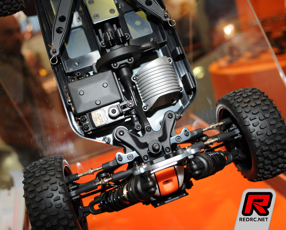

une implantation originale, en 2*2S. mais toujours le soucis du moteur court...

2x2s c'est surement l'idéal niveau équilibrage OK! par contre surement moins pratique

pas tout à fait d'accord, 2x2s n'est pas adéquat question équilibre, c'est même le soucis (moteur beaucoup plus lourd que servo/récepteur), par contre c'est avantageux pour le centre de gravité (à condition de ne pas avoir un contrôleur trop lourd perché là haut...)

Pour l'implantation en 2 S de chaque côté c'est vraiment avantageux. j'ai ce montage sur le GT25XE équilibre et centre de gravité au rendez vous

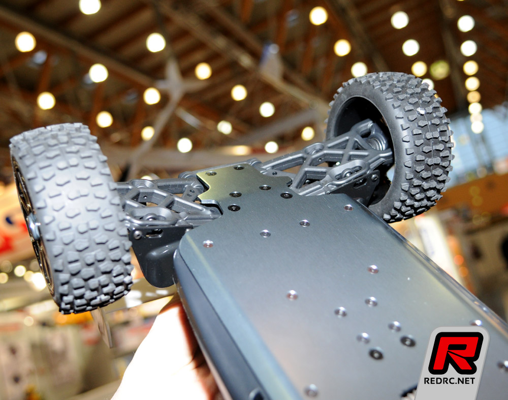

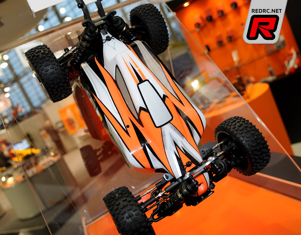

la transmission bien droite cela génere aussi moins d'usure, un bon point pour les bavettes qui protegent bien a l'avant et a l'arriere

franchement j aime bien l'idée du 2 fois 2s c est pas trop mal a part que sur mon str8 le variateur et mit un peut haut car au dessus des accus et question moteur il y a quand meme assez de place
mais bon ceci n'est que sur mon str8 je ne sais pas de trop pour ce nouveau buggy Smile
