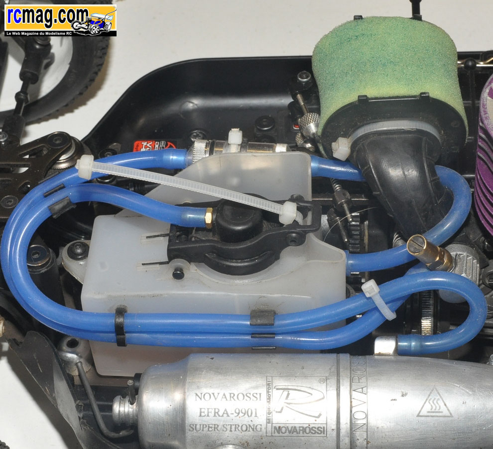

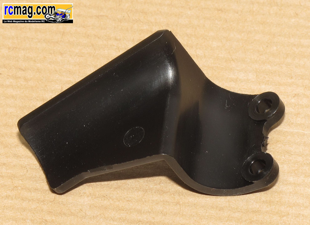

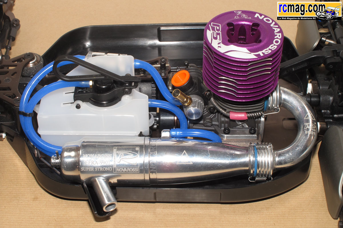

Sur la bavette gauche on retrouve une originale protection qui permet le passage et le guidage de la durite carburant. La protection de sortie d'échappement n'est pas moulée avec la bavette, elle est à adapter selon votre résonateur. En effet, selon la ligne utilisée, l'emplacement de la sortie est variable, suffit donc de faire la découpe et de l'ajuster. C'est je trouve bien mieux que les protections intégrées à la bavette et qui ne tombent pas forcément juste.
Messages: 127422
MessagePosté le: 29.01.2011, 19:27:40    Sujet du message: Répondre en citant

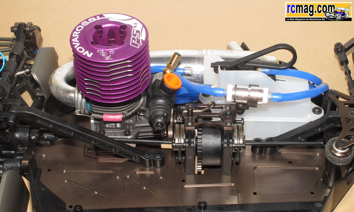

Le montage du moteur terminé.

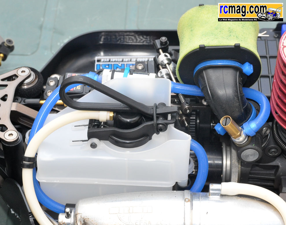

MessagePosté le: 31.01.2011, 16:56:21    Sujet du message: Répondre en citant

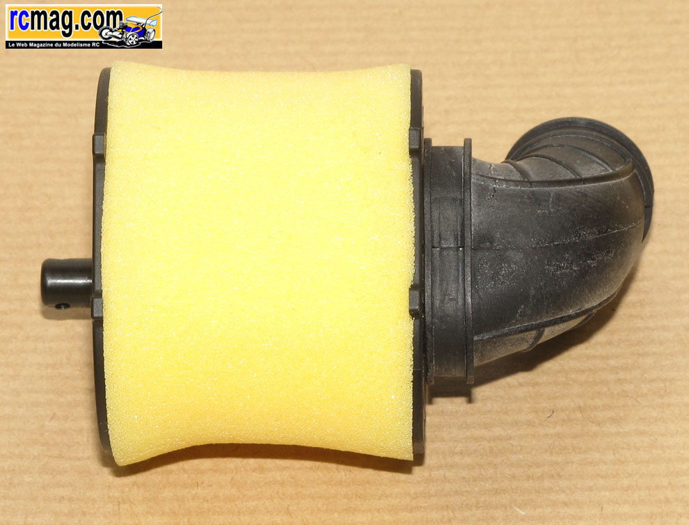

Montage du filtre à air
Messages: 127422

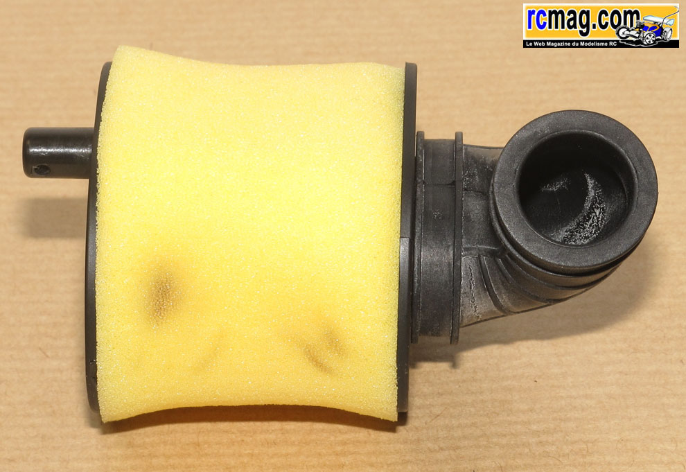

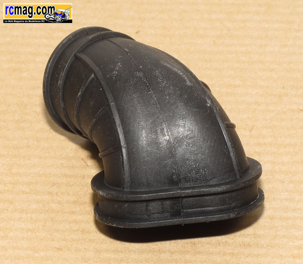

MessagePosté le: 31.01.2011, 20:08:52    Sujet du message: Répondre en citant

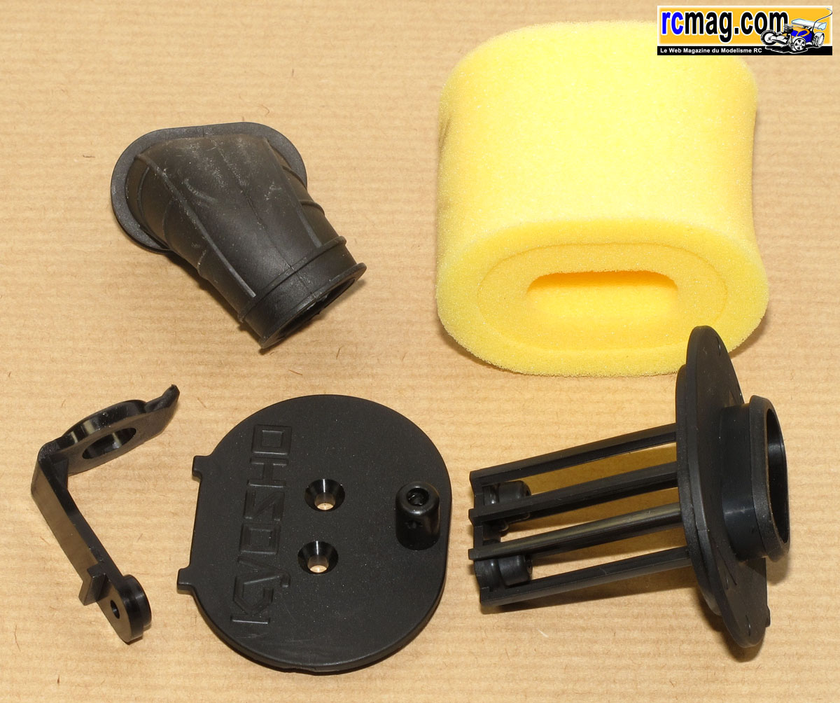

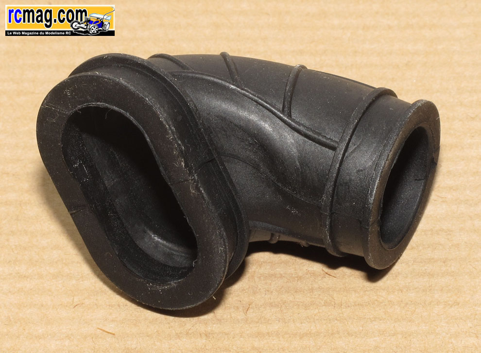

Les éléments nécessaires au montage du filtre à air qui est spécifique à cette version TKI2.
Il me semble bien conçu et compact.
Messages: 127422
MessagePosté le: 01.02.2011, 06:50:50    Sujet du message: Répondre en citant
Le support du filtre qui vient se fixer sur la platine de frein.
Messages: 127422
MessagePosté le: 01.02.2011, 07:31:19    Sujet du message: Répondre en citant

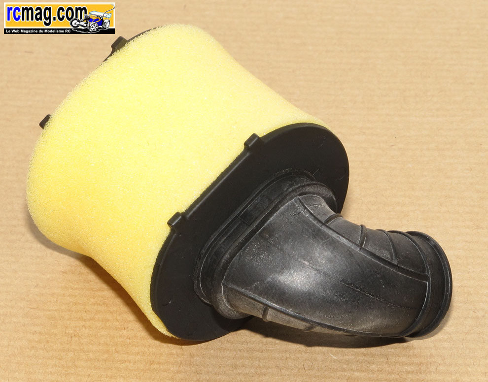

Le filtre à air monté ( faudra bien sure l'imprégner d'huile ).

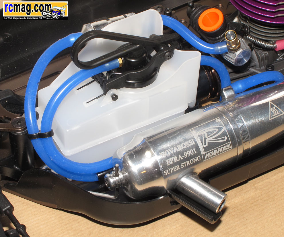

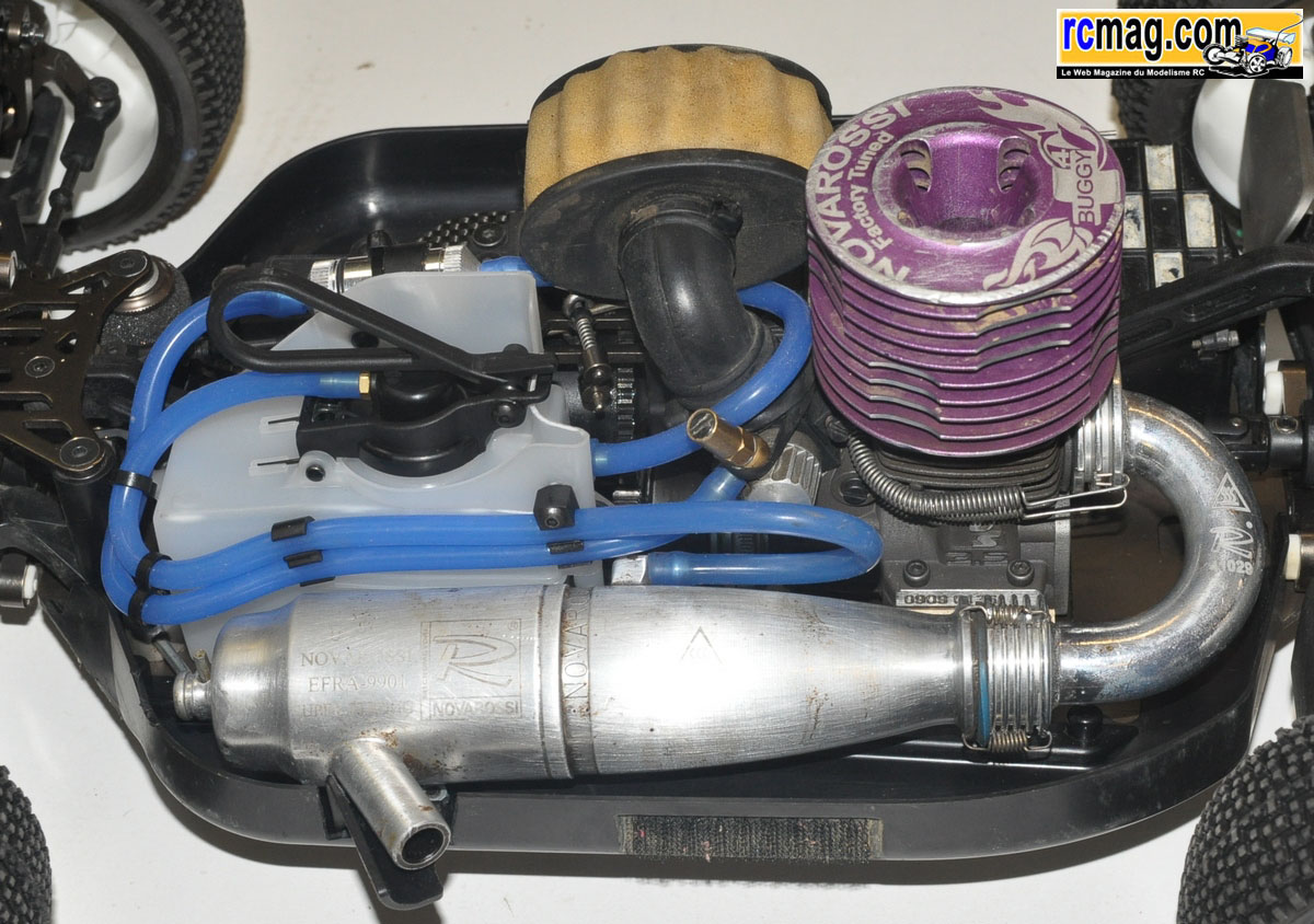

MessagePosté le: 01.02.2011, 16:24:50    Sujet du message: Répondre en citant

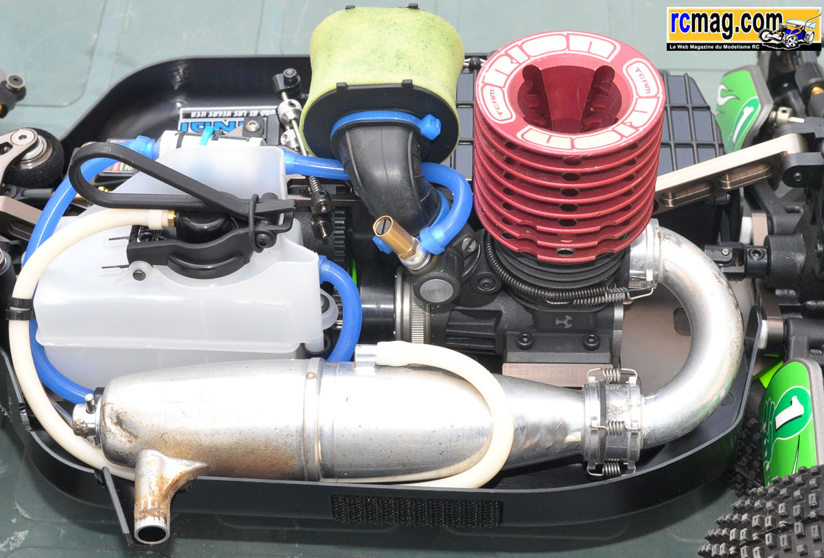

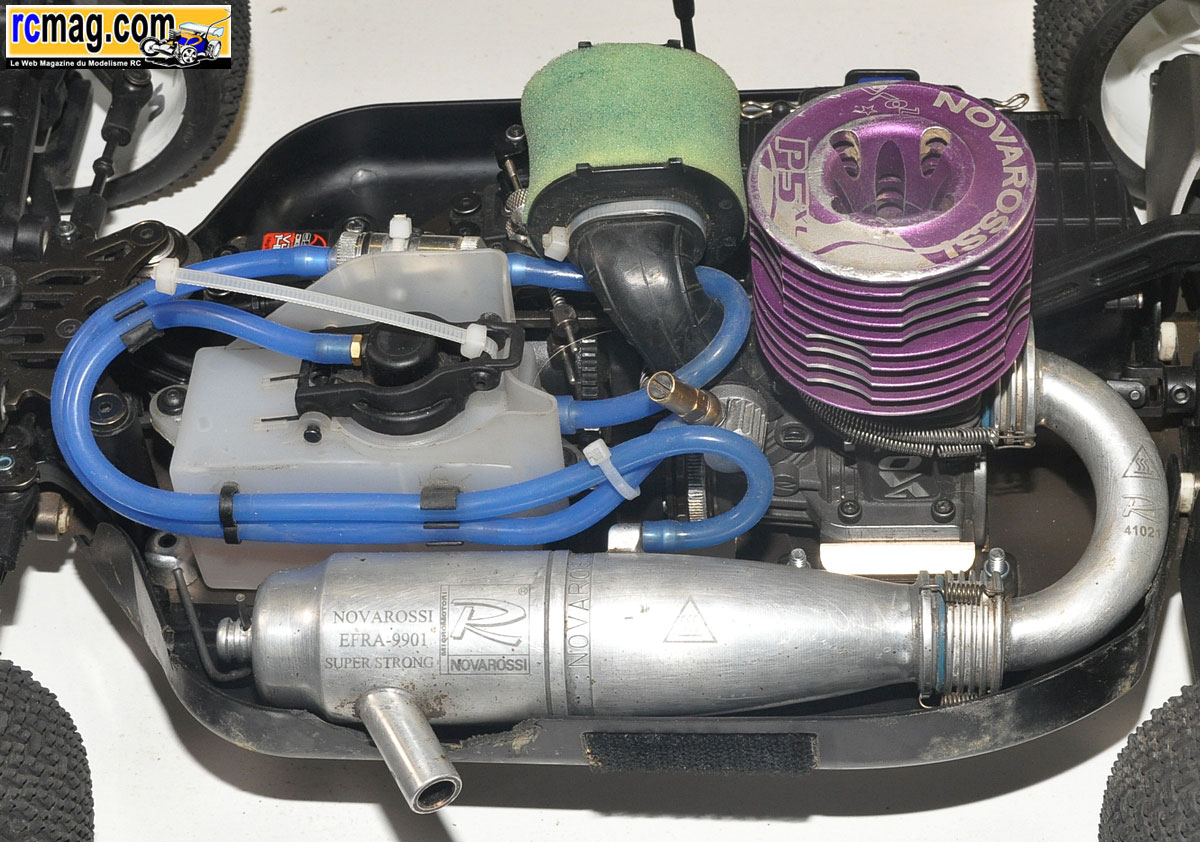

Différents exemples de montage moteur vus en course.

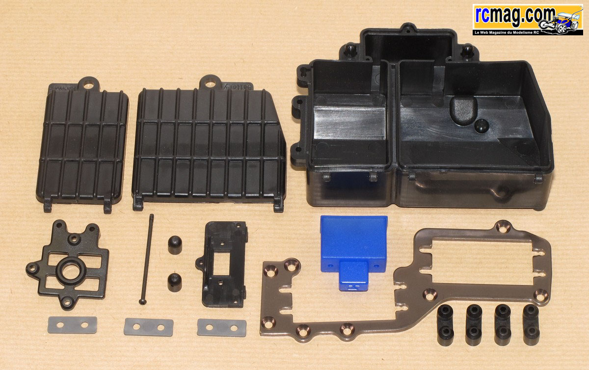

Le montage de la radio
Les éléments nécessaires au montage de la radio.

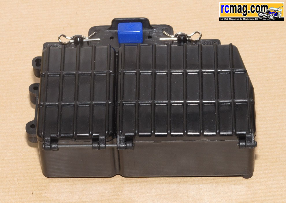

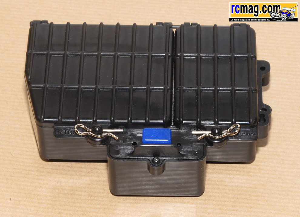

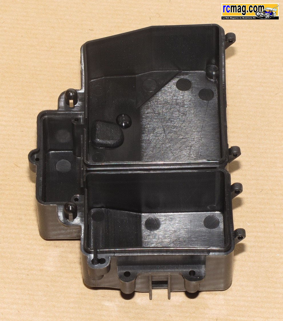

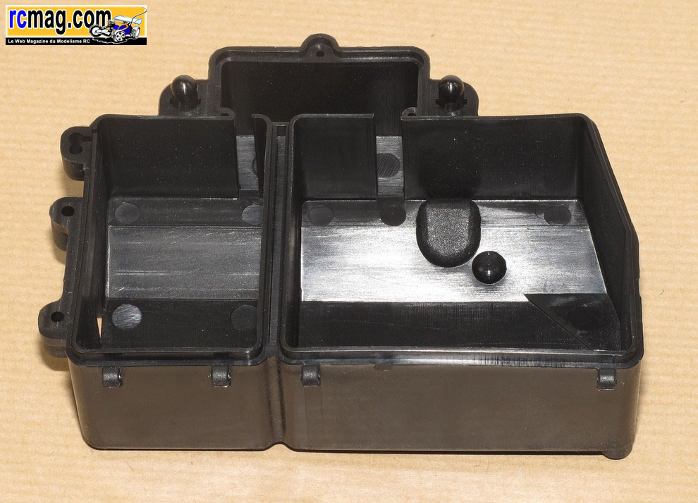

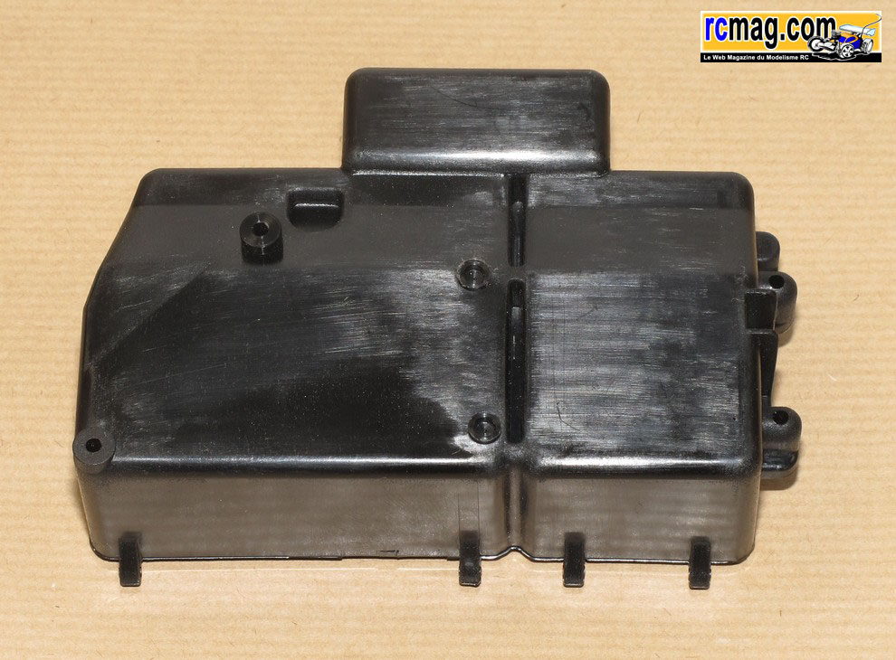

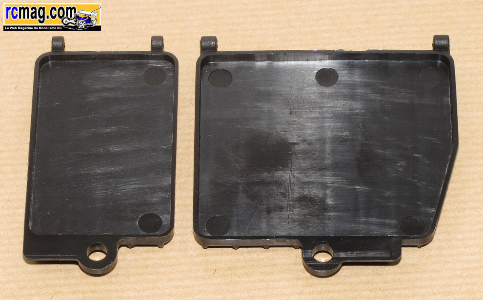

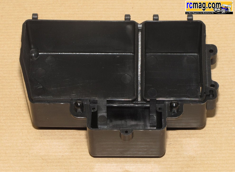

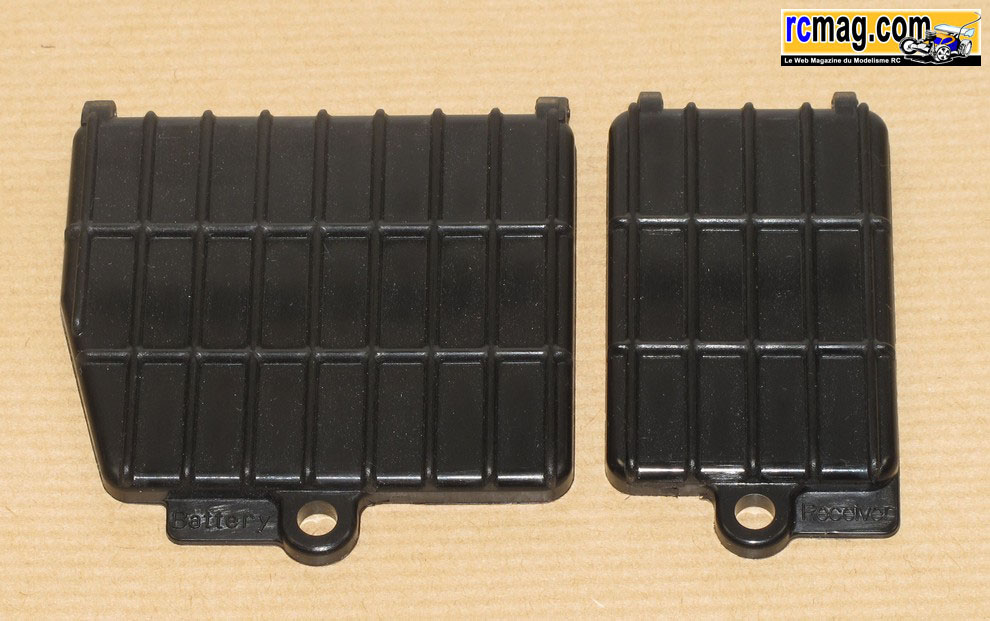

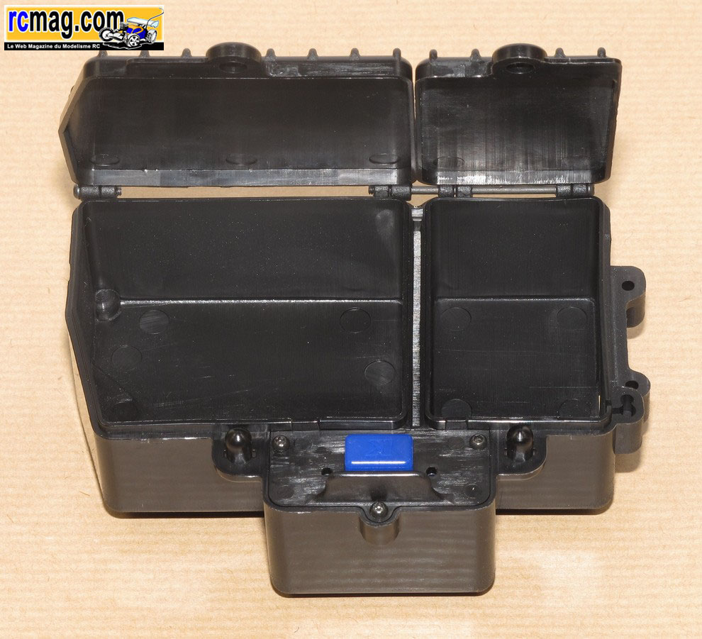

La boite radio a fait beaucoup parlé d'elle avant la sortie du MP9, surtout les couvercles nervurés qui étaient souvent comparés à de la tôle ondulés.
Messages: 127422
MessagePosté le: 02.02.2011, 16:44:41    Sujet du message: Répondre en citant

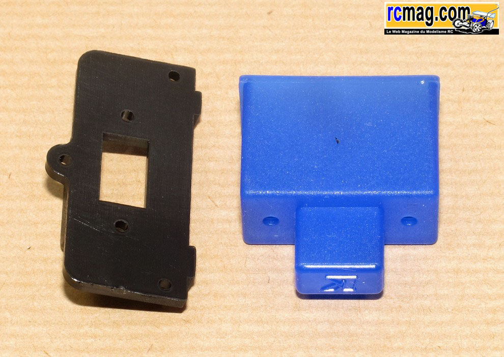

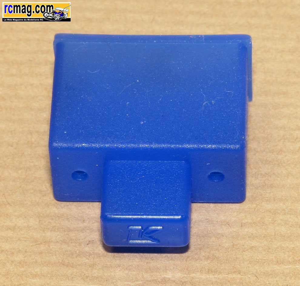

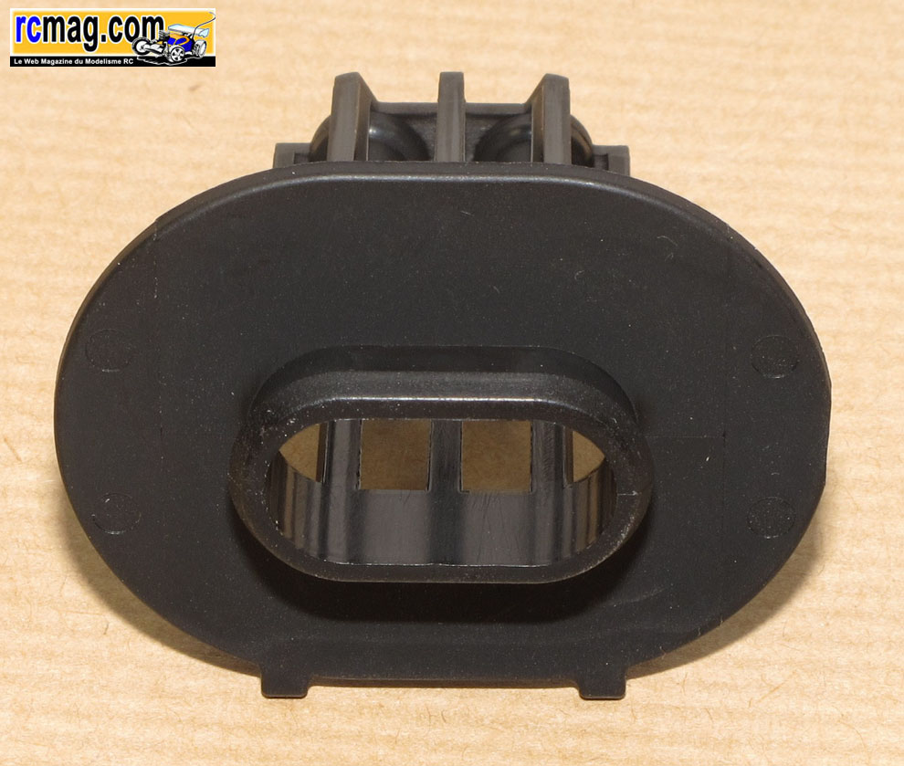

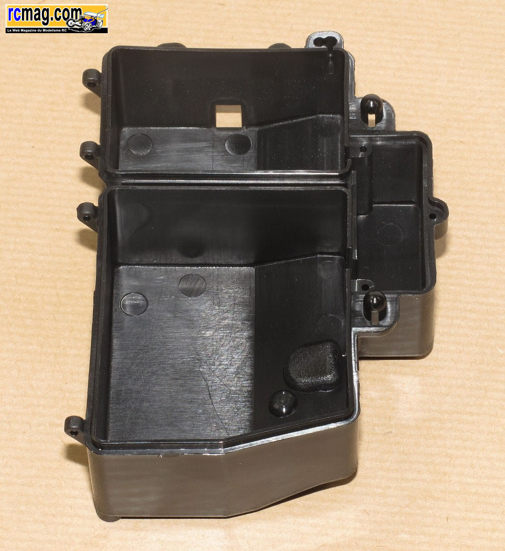

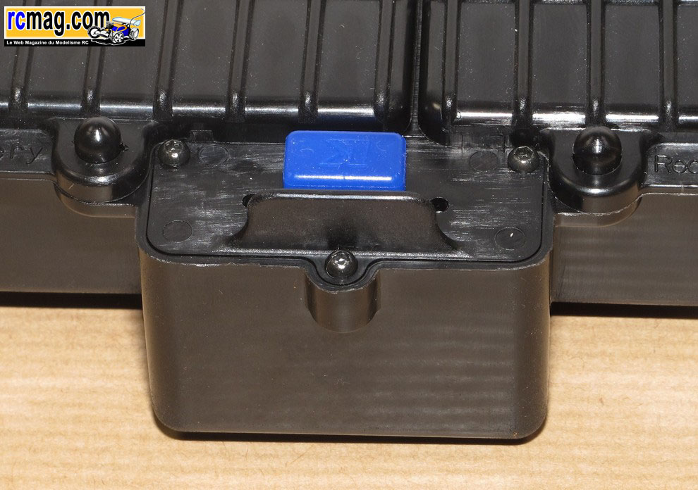

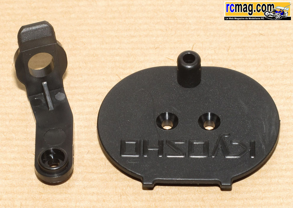

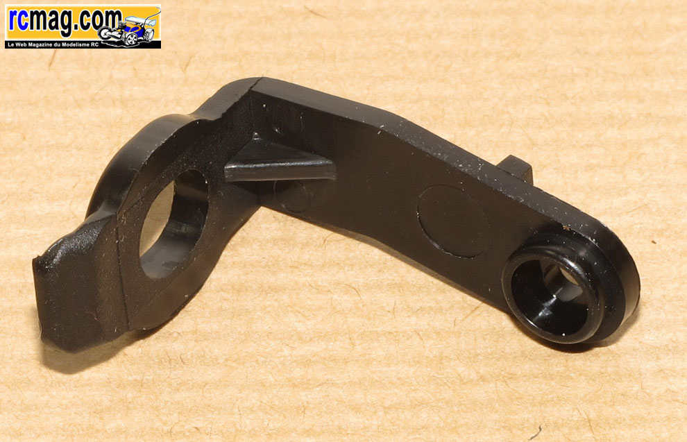

Il y a un petit compartiment à l'avant pour l'interrupteur avec une protection afin d'éviter les mauvaises manipulations, on trouve aussi une membrane en silicone bleu pour l'étanchéité.
Messages: 127422
MessagePosté le: 02.02.2011, 17:39:32    Sujet du message: Répondre en citant
Messages: 127422

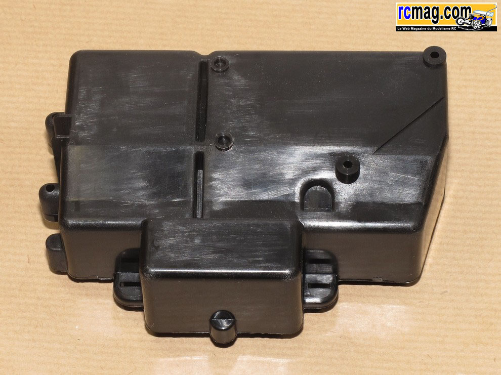

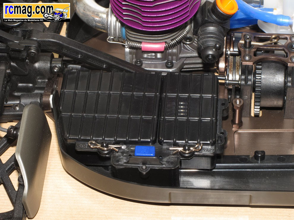

MessagePosté le: 02.02.2011, 18:14:52    Sujet du message: Répondre en citant
Après l'avoir montée, on doit constater l'utilité de ces nervures qui rigidifient efficacement les couvercles. la fermeture est très bien ajustée ce qui
va garantir une bonne étanchéité des compartiments. Pour le récepteur la place est comptée mais les modèles actuels sont généralement petit.
Par contre si on rajoute de la mousse, un ballon pour le protéger ( les merdouilles peuvent passer par le passage des câbles qui est placé très bas ),
c'est juste. Pour l'accu, ce sera obligatoirement 2x3, ne pas oublier là aussi de rajouter de la mousse.
La trappe de l'accu butte contre le renfort arrière ( à 45Ý ), cela passe mais juste. La fixation se fait uniquement par 2 vis situées à l'arrière du châssis,
ce qui ne favorise pas la rigidité de l'ensemble avec la platine d'origine.

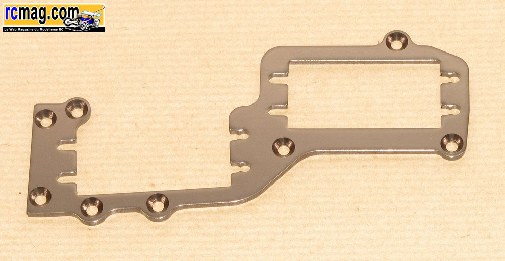

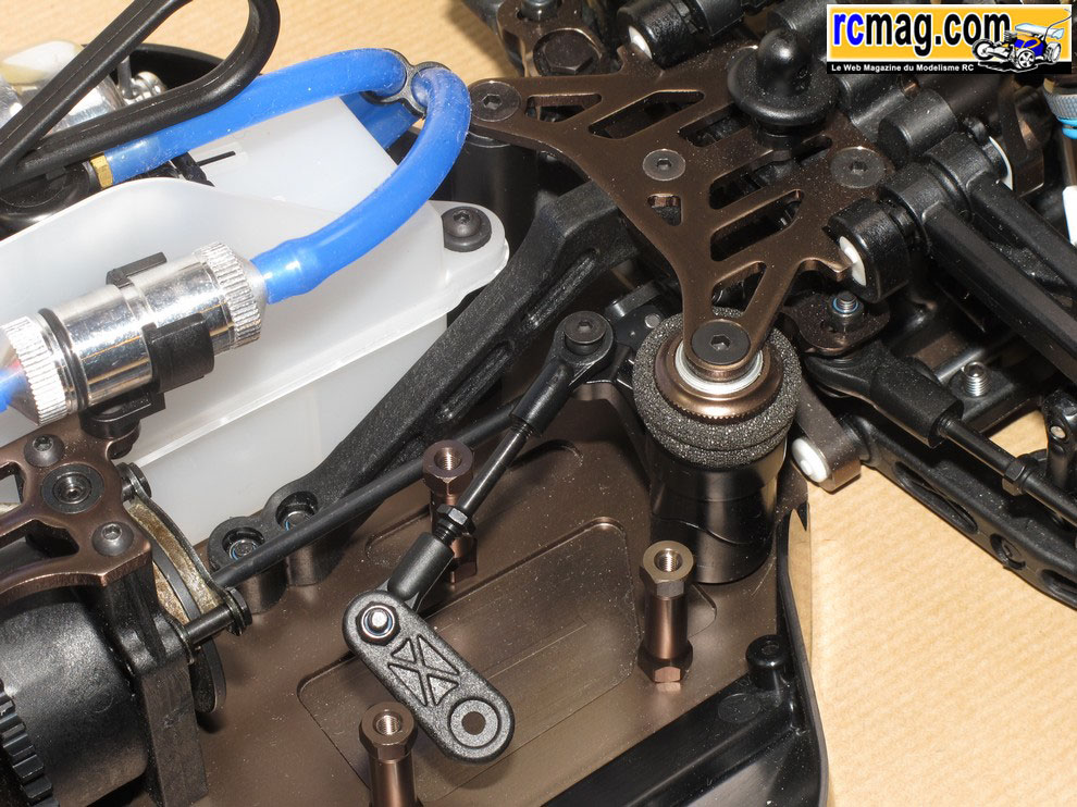

La platine alu est ouverte coté couronne au niveau du servo de gaz, il reste donc peu de matière.

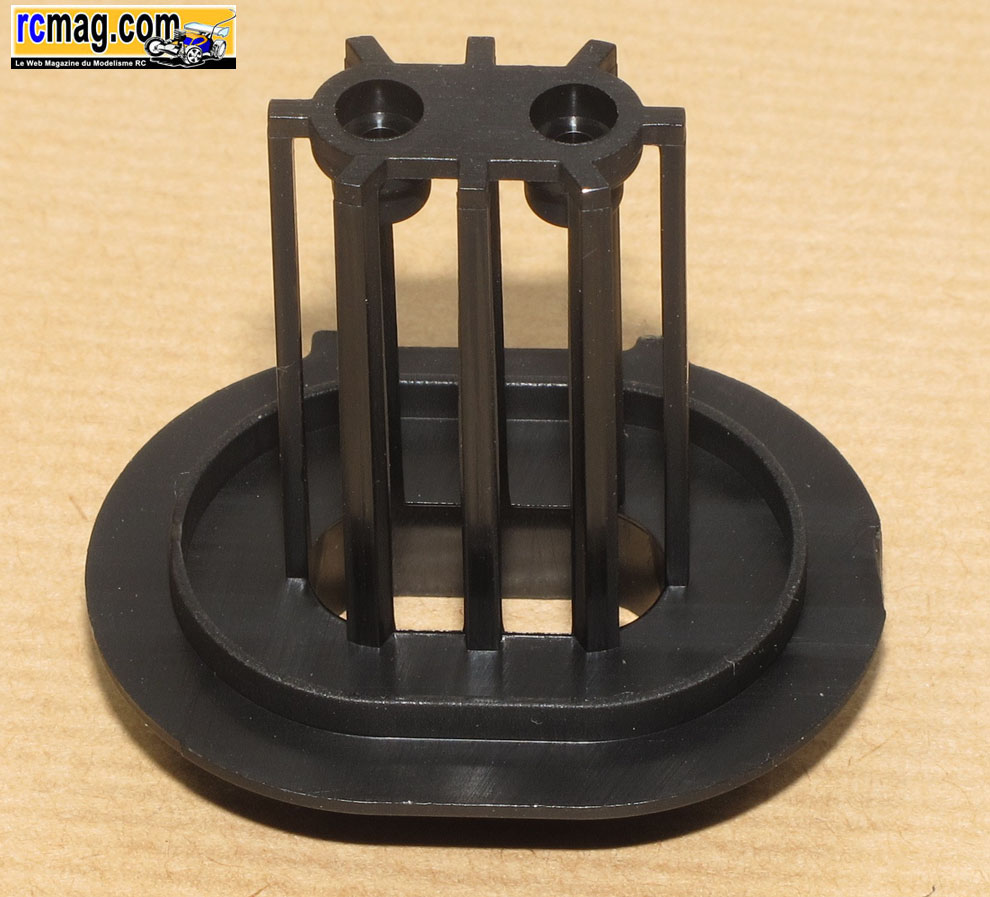

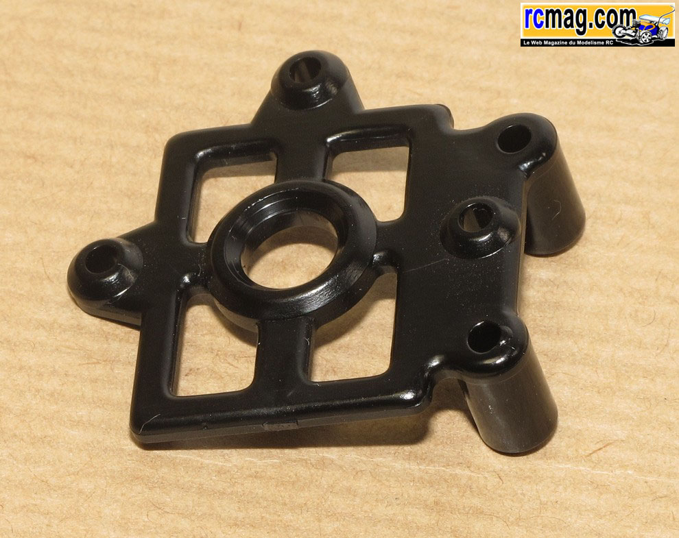

Le support de puce.

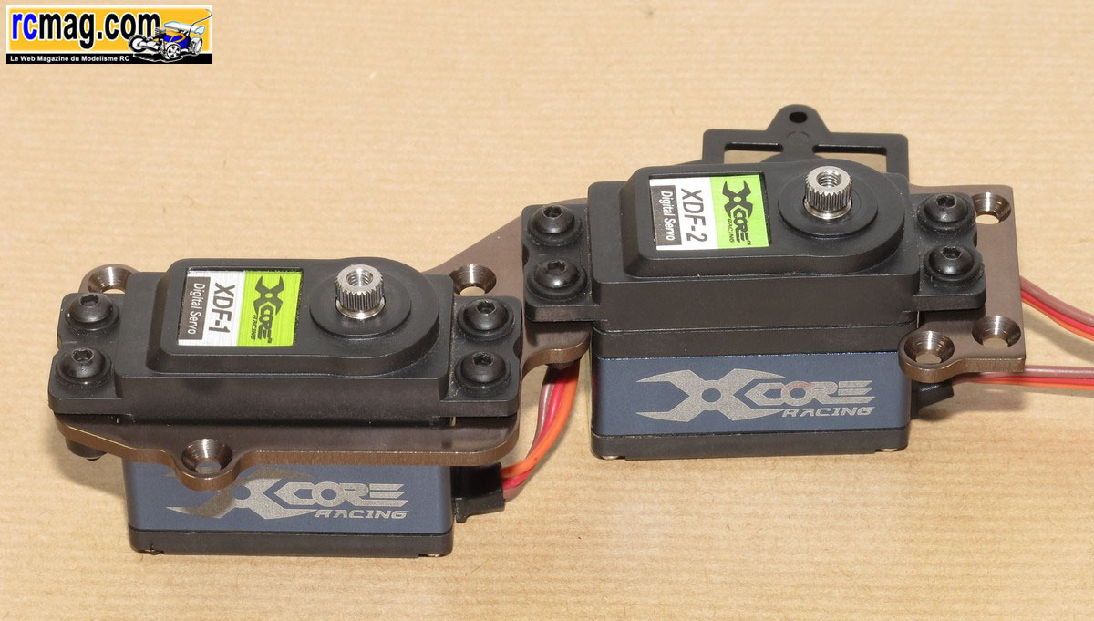

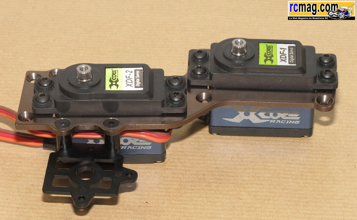

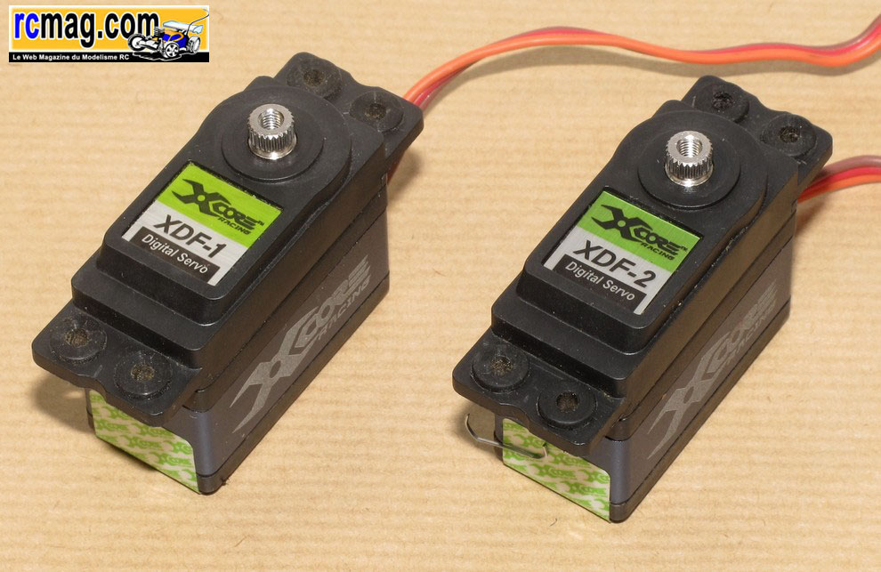

Pour ce montage j'ai utilisé 2 servos Xcore que nous allons tester lors de cette saison 2011.

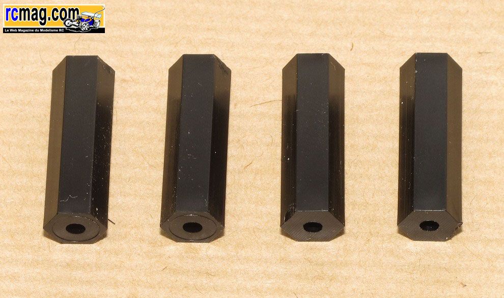

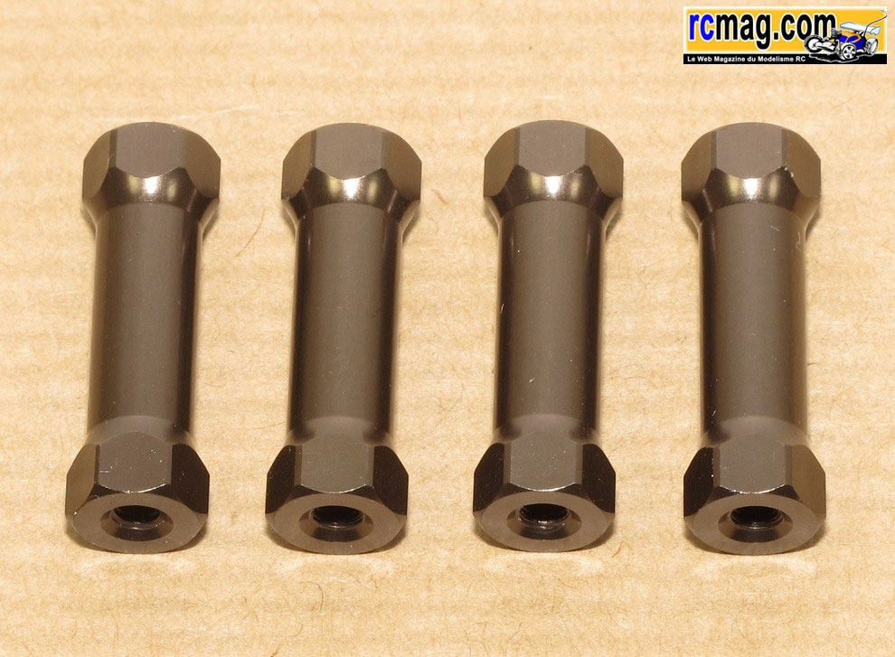

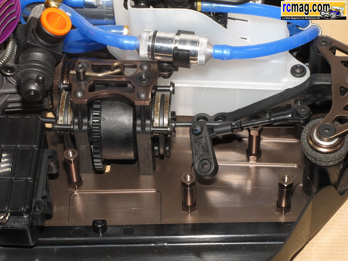

Les colonnettes de platine sont en alu sur le TKI2, vous retrouverez aussi dans le kit les versions plastique.

Les servos montés sur la platine.

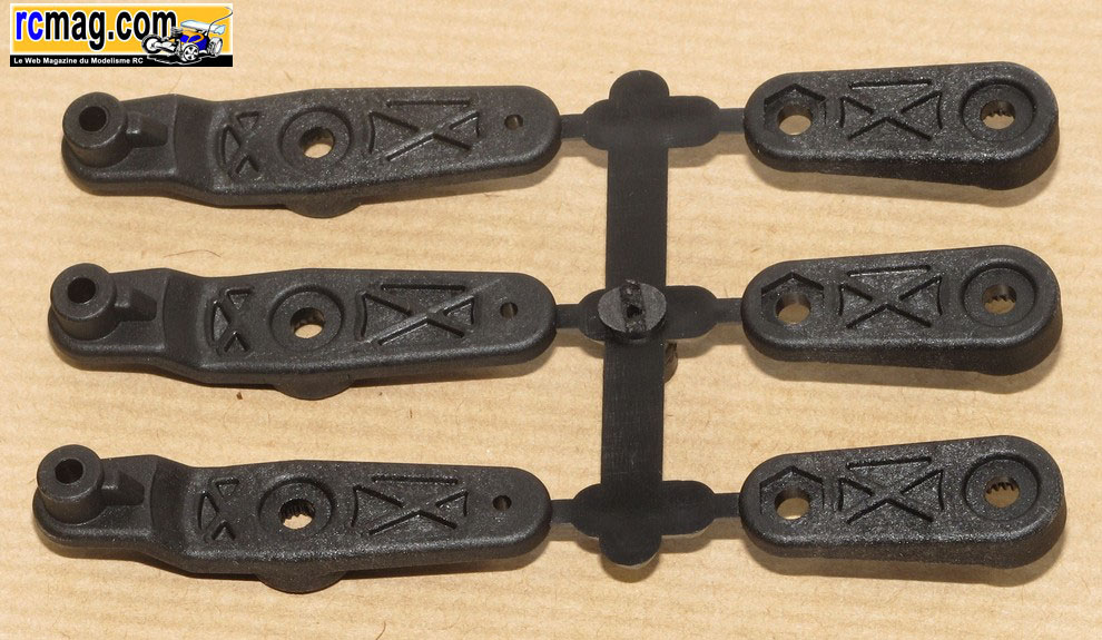

Les palonniers qui sont renforcés et en 3 versions ( Futaba, Hitec et Sanwa / KO ).

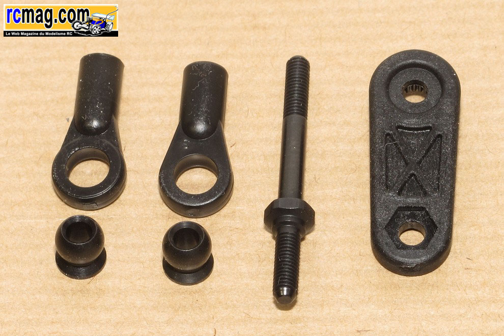

La commande de direction assemblée.

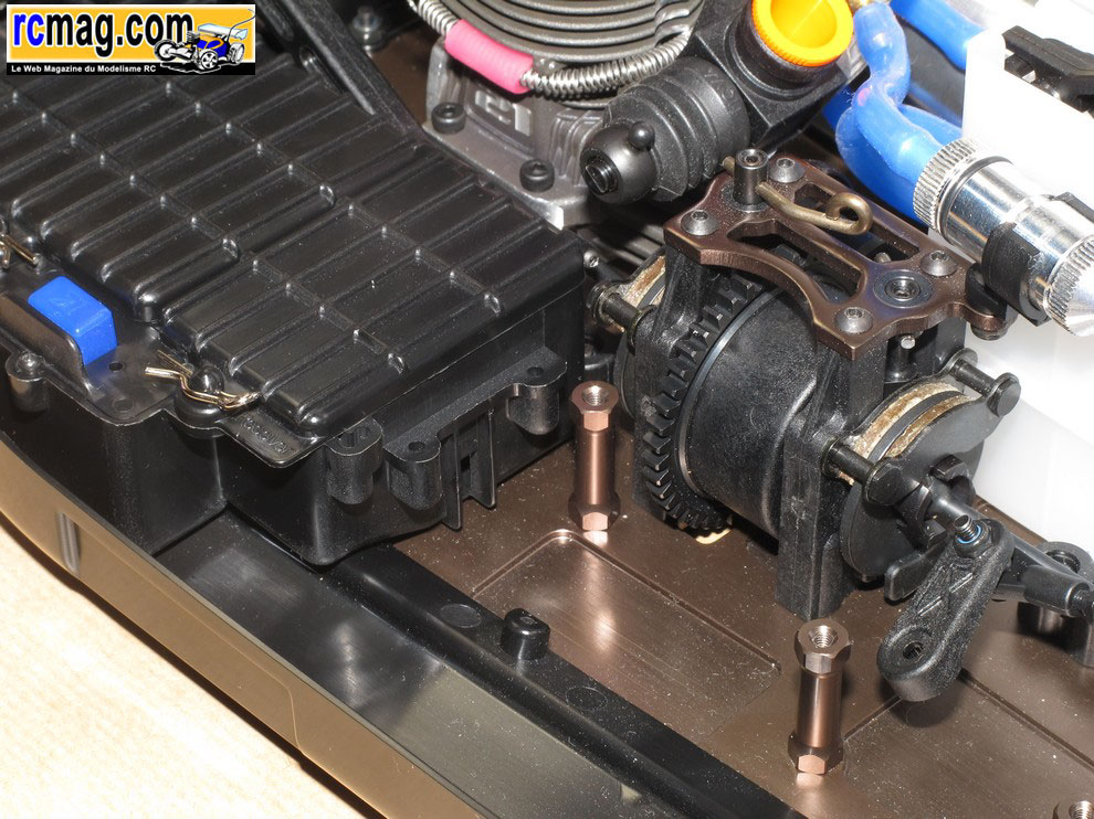

La boite radio et les colonnettes de platine montées sur le châssis.

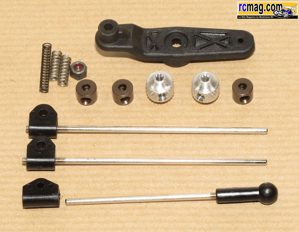

MessagePosté le: 04.02.2011, 11:14:24    Sujet du message: Répondre en citant
Le kit tringlerie est de qualité.
