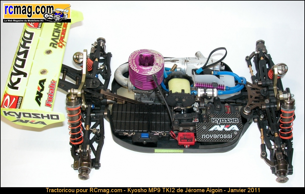

sa fixation maison de l'accu à l'avant est carrément plus classe que les 2 colliers nylon de la version "actuelle" WC ^^
Mugen, Picco/Os, Flysky, Savox, 6mik
Ken-Masters
Inscrit le: 16/11/2010
Messages: 10
MessagePosté le: 25.01.2011, 13:59:06    Sujet du message: Répondre en citant
Entièrement d'accord avec toi!!
Les 2 colliers font plutôt penser à du bricolage de MC Gyver!!!

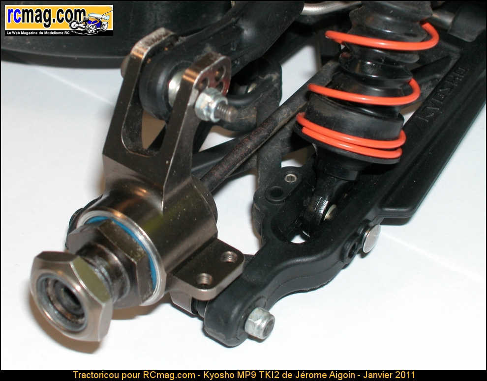

MessagePosté le: 25.01.2011, 18:55:20    Sujet du message: Ecrous de roue Répondre en citant
Bonsoir Jérome,
As tu deja rencontré des problemes avec les hexagones et les écrous de roue d'origine, car lors du premier montage avec un soupcon de graisse sans les bloquer j'en ai eu deux de grippés, impossible a desserer.!!!
Filetage HS! Grrrrr!
Le filetage d'origine a l'air fragile, plus fin que d'autre modele.
Moralité je les ai remplacés par des modeles d'une autre marque.
Merci pour ta réponse

MessagePosté le: 27.01.2011, 09:00:23    Sujet du message: Re: Ecrous de roue Répondre en citant
Bizingouin a écrit:
Bonsoir Jérome,
Oui,j'ai deja rencontré ce problème car je n'avais pas mis assez de graisse.
Lors du 1er montage,il faut mettre de la graisse sur l'hexagone et sur l'écrou.
