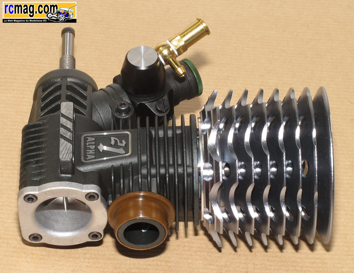

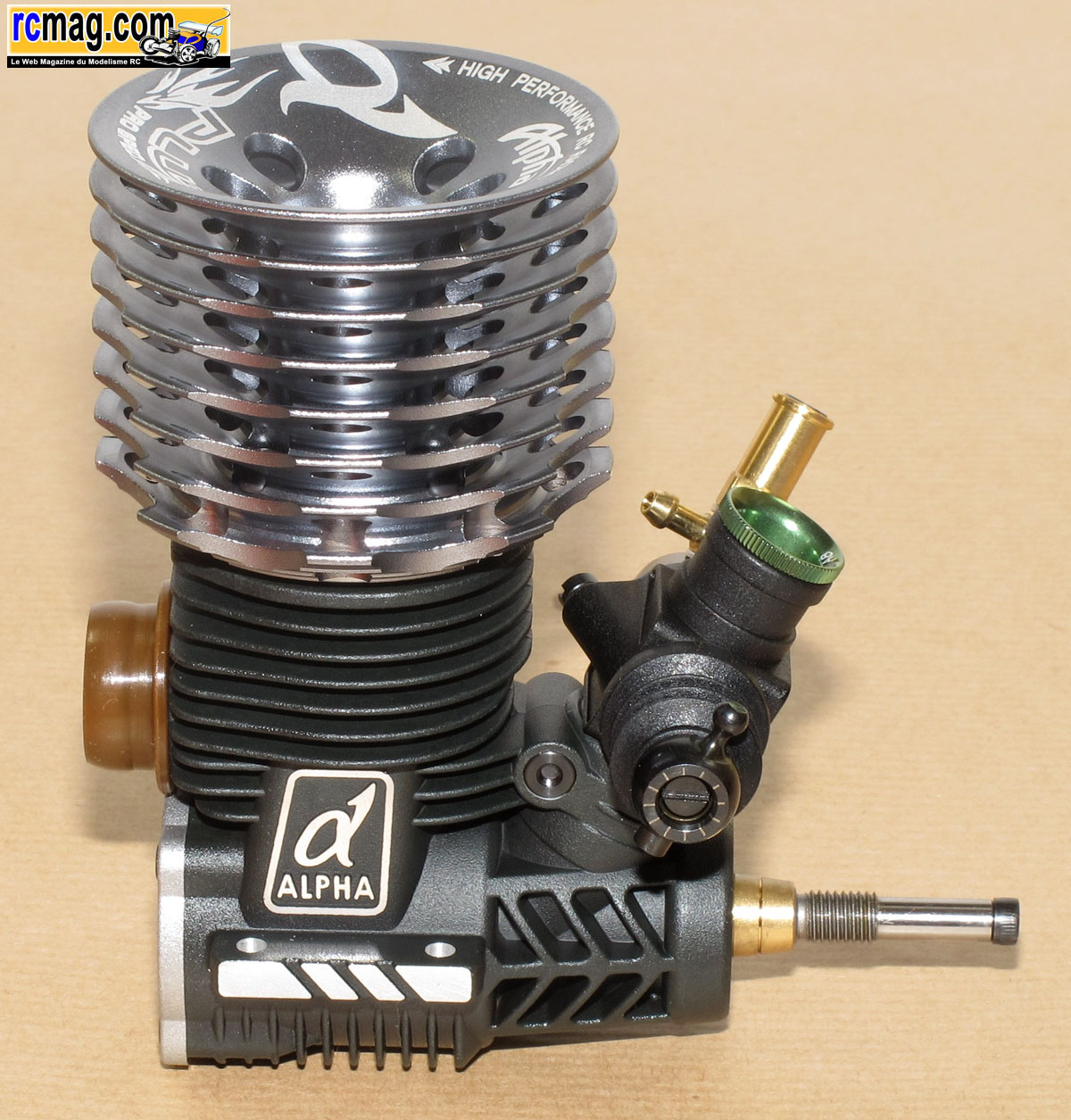

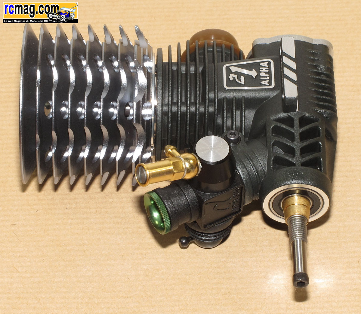

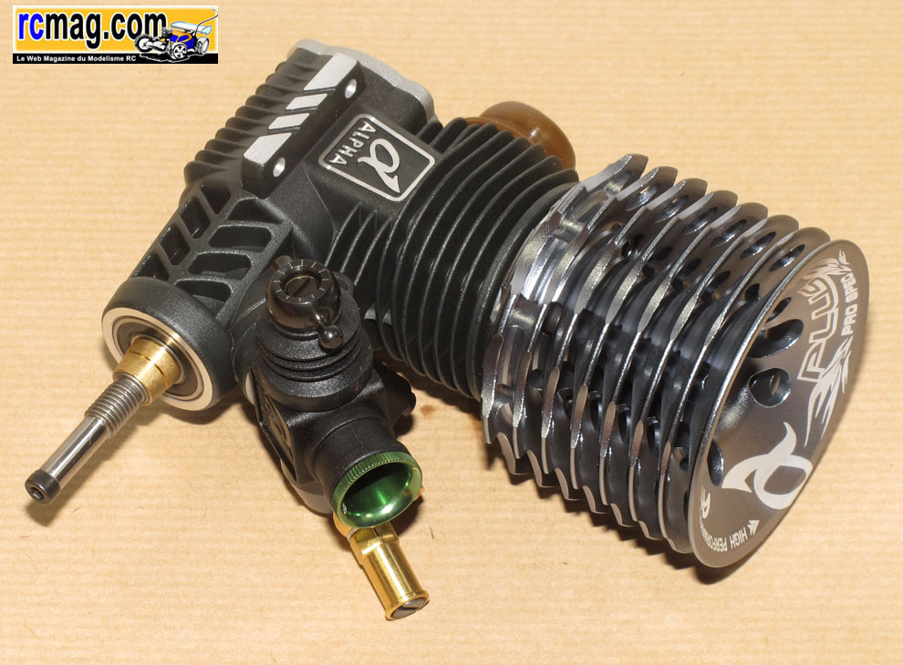

Cet Alpha A872 est du type longue course ( course supérieur à l'alésage ) à bougie turbo et vilebrequin de 14 mm.
La finition du moteur est très soignée comme sur les autres versions d'Alpha.
Fiche Technique Alpha A872
Cylindrée : 3.49 cc
Alésage : 16.30mm
Course : 16.80mm
Nb. Transferts : 7+2
Vilebrequin : ø 14 mm Turbo
Carburateur : ø buses 6.5 - 7 et 8 mm
Bougie : Turbo
Poids : 352 gr _________________ rcmag.com pour le forum, les photos et vidéos

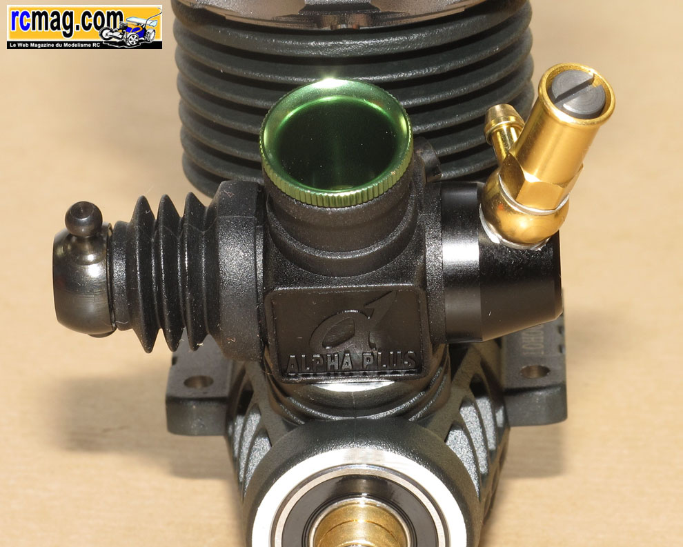

Le carburateur comme souvent en TT a un corps en plastique moulé ce qui retarde le phénomène de vapor-lock. Bon point, celui ci est spécifique à la
catégorie TT, la vis de ralenti se retrouve donc coté carter. Le venturi fait 9 mm et avec les 3 buses ( 6.5, 7 et 8 mm ) il est possible de jouer sur la
consommation, le couple, la vitesse de pointe selon le diamètre choisit. Pour l'étanchéité on trouve un joint torique sur l'embase du carburateur et un
autre qui est intégré au carter moteur. _________________ rcmag.com pour le forum, les photos et vidéos
