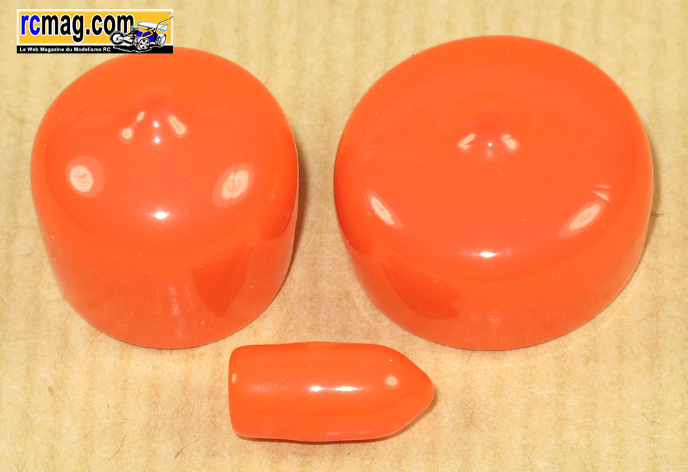

Bon point, il est livré avec des bouchons qui seront bien utiles lors du nettoyage moteur ou pour son stockage.

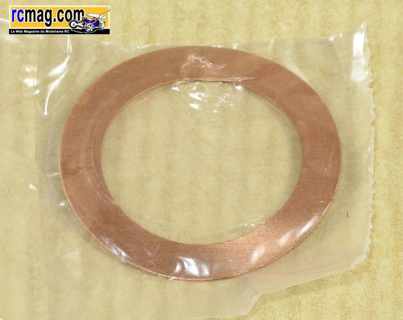

Un joint de décompression de 1/10 est aussi inclut dans la boite.

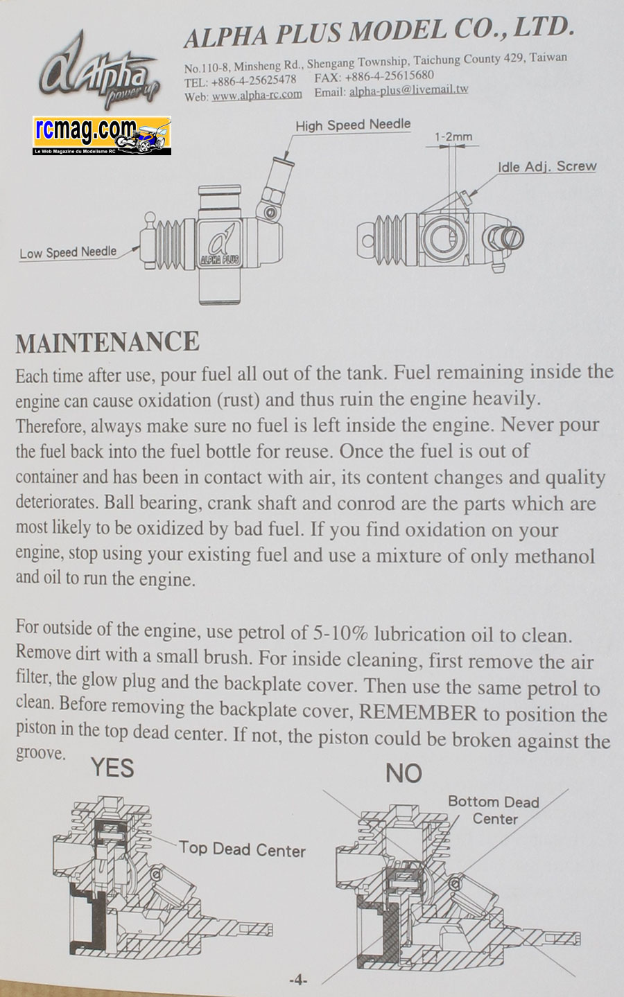

et aussi une notice en anglais avec des conseils pour le rodage et les réglages.

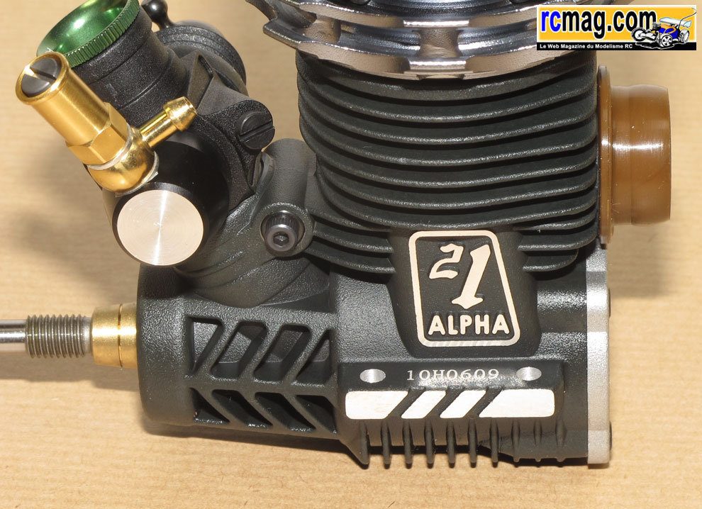

Cet Alpha A872 est du type longue course ( course supérieur à l'alésage ) à bougie turbo et vilebrequin de 14 mm.
La finition du moteur est très soignée comme sur les autres versions d'Alpha.
Fiche Technique Alpha A872
Cylindrée : 3.49 cc
Alésage : 16.30mm
Course : 16.80mm
Nb. Transferts : 7+2
Vilebrequin : ø 14 mm Turbo
Carburateur : ø buses 6.5 - 7 et 8 mm
Bougie : Turbo
Poids : 352 gr
