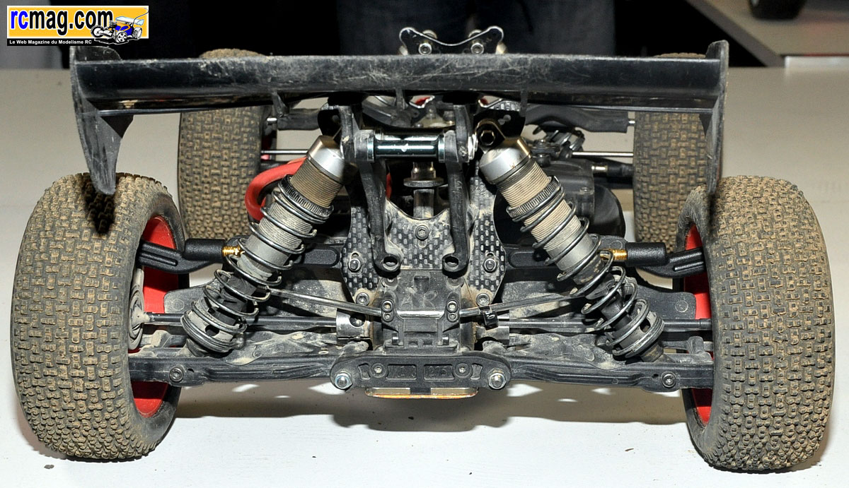

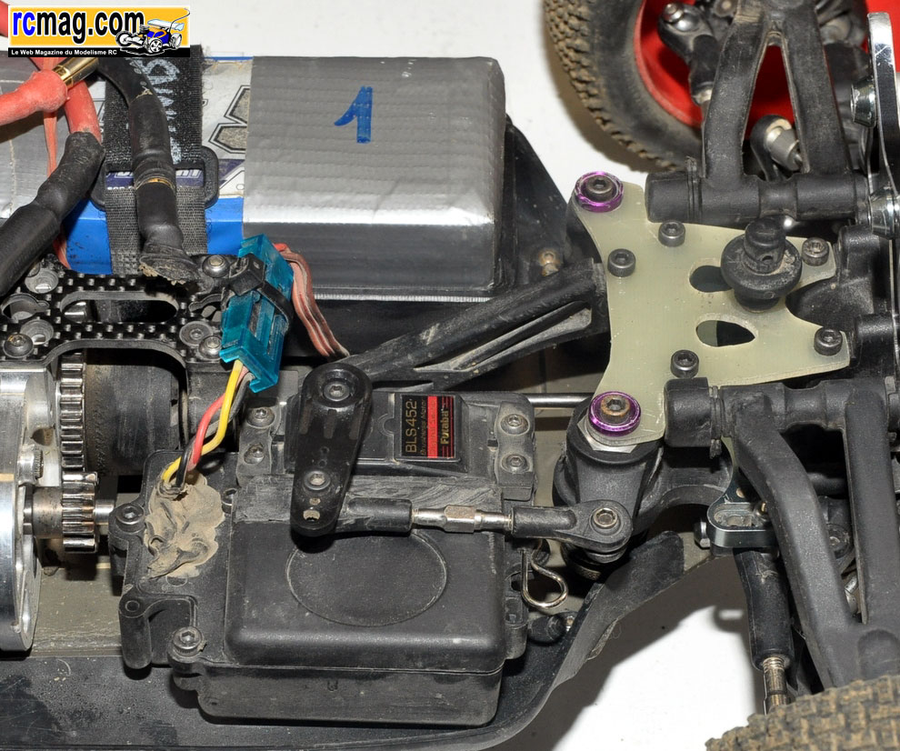

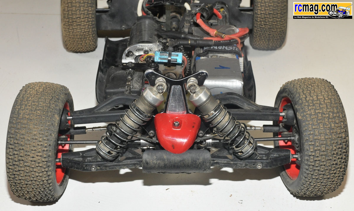

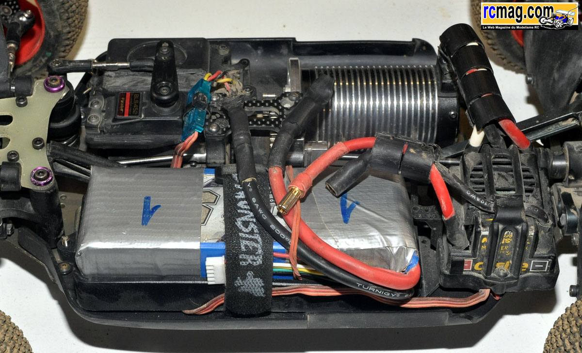

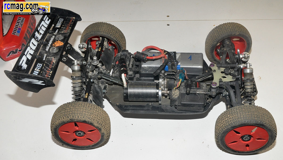

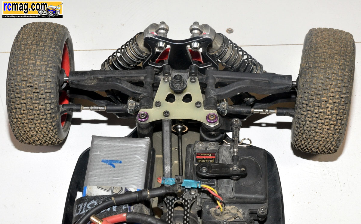

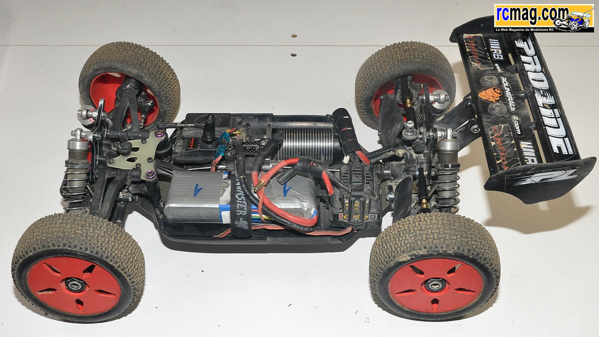

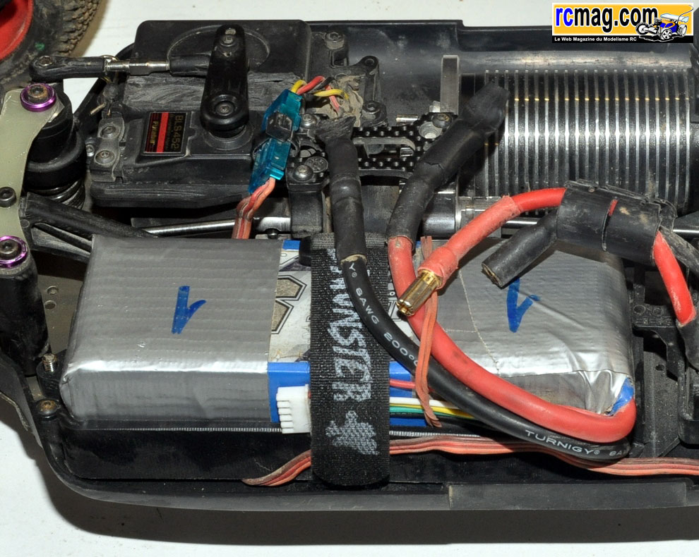

Posté le: 29.10.2010, 16:30:01 Sujet du message: Photos du MBX6 brushless de Maxime Coraboeuf (10/10)**
Photos prises lors de la RCmag Cup 2010 k:

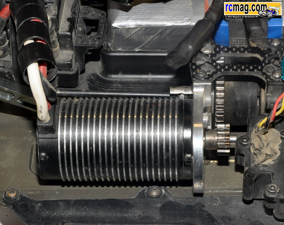

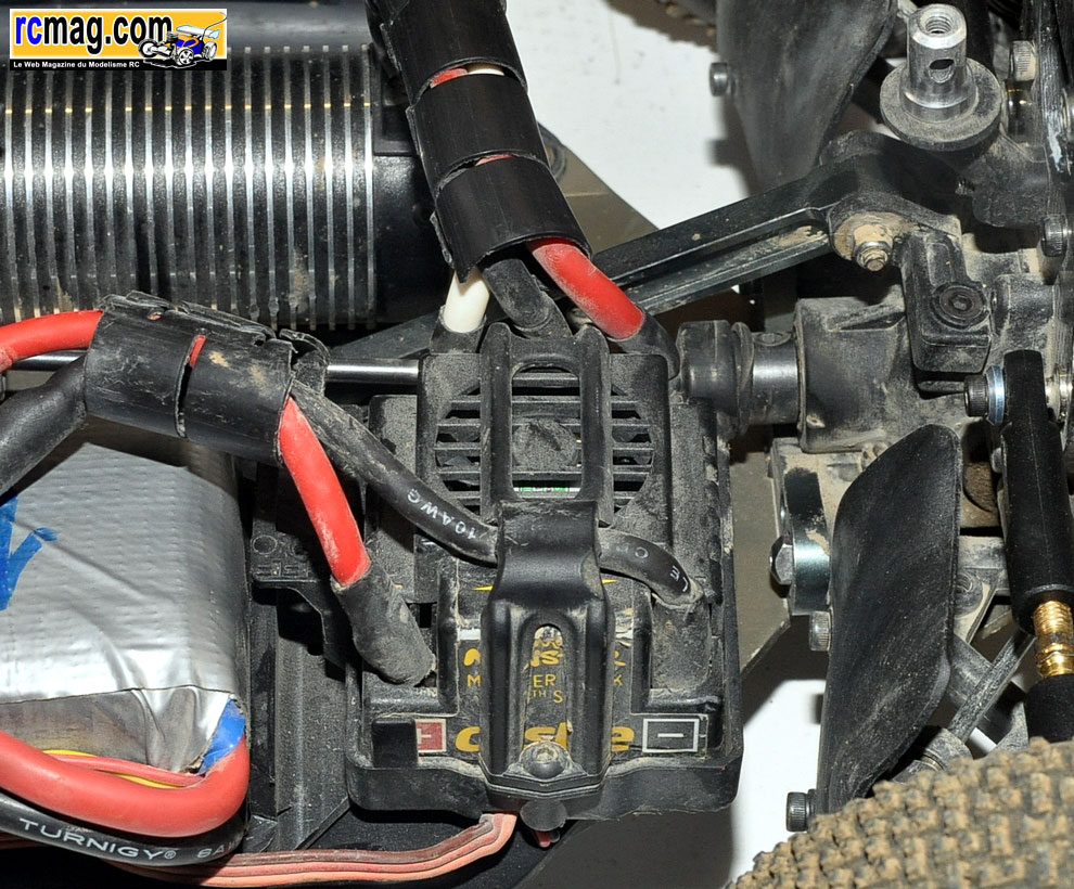

Le MBX6 brushless de Maxime Coraboeuf motorisé par un Mamba Monster 2200kv ( ligue 17 ) _________________ rcmag.com pour le forum, les photos et vidéos
oulah j'avais pas vu le post

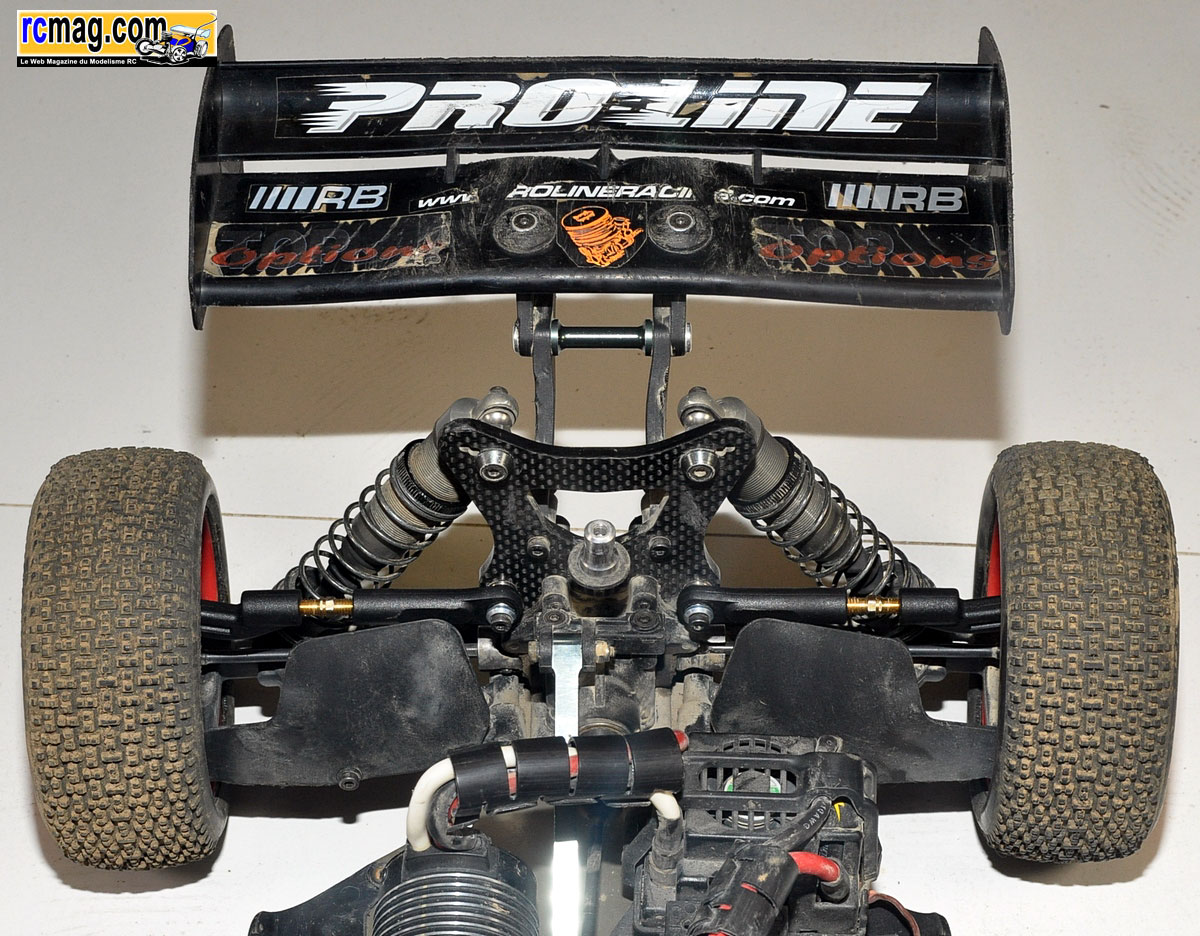

sa sens la voiture pas du tout préparé avec juste les tirants arriere changé pour l'occaz

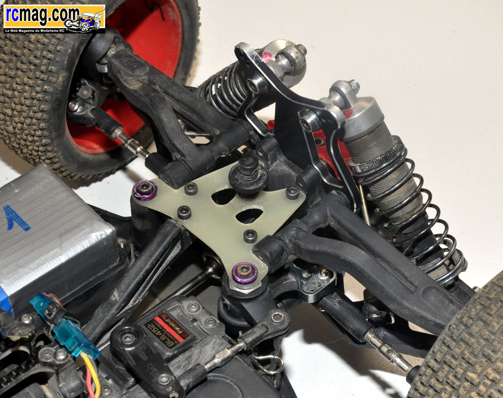

la voiture a changé depuis avec nouvelle carro by PP racing et boite radio qui permet le debattement complet au max de la direction (plus facile pour tourner correctement )
la voiture a 35 litres mini en th + 30 pack en elec et les cardans mugen on tellement de jeux que sa fais peur a voir mais toujours pas de casse donc super fiable meme usé, la couronne pareil sa fait peur mais toujours toute ses dents donc j'attend que sa casse pour voir.
j'ai remarqué que la prepond ne sert pas en elec pour mon pilotage donc 15/20 15/10 et 3 pour les reglages voiture très saine alors qu'en th 15/10 10/7 sur piste glissante et 5, la plus part du temps avec prepond obligatoire pour attaquer
je suis passé en elec pour m'entrainer plus souvent et que sa me coute moins chère mais c'est agréable mais pas du tout le meme pilotage qu'en TH
De boite avec usure de la voiture elle doit faire avec pneu AKA (jojo) et accus carro 3500g
par contre niveau usure des pneu AKA 1 proline 0 _________________ Maxime coraboeuf
