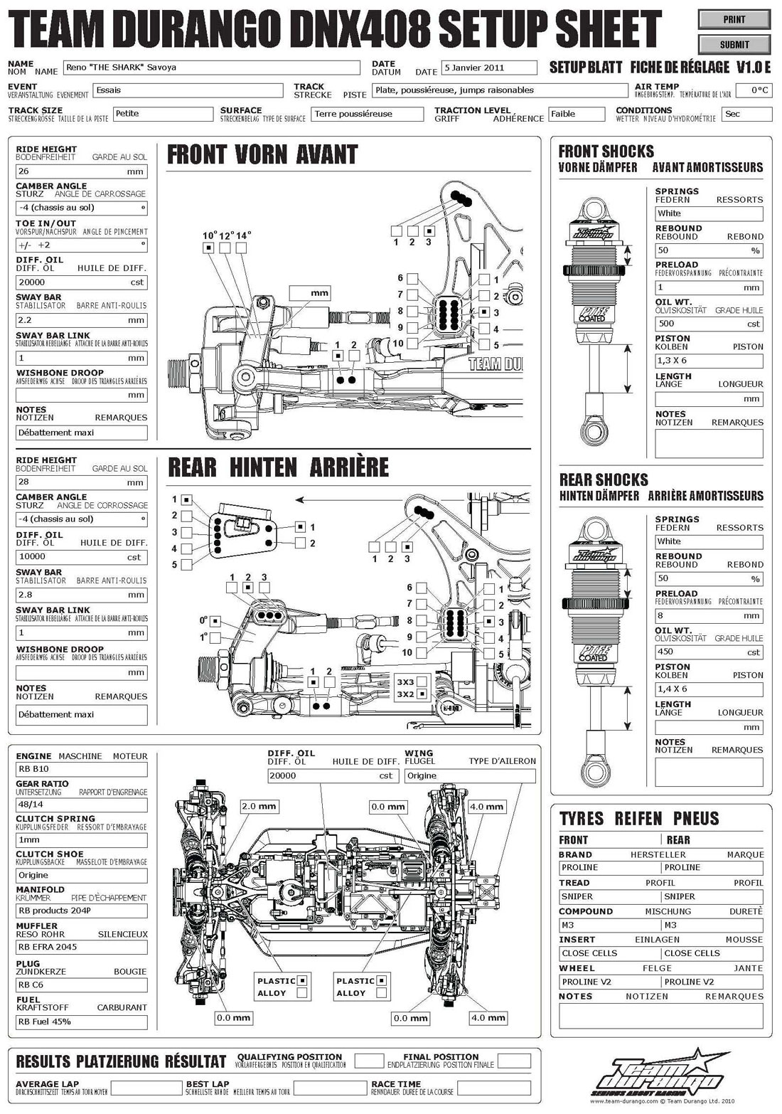

Bonjour à tous!!
Voici ma première fiche de réglage!! J'ai roulé plusieurs heures avec la voiture et c'est un régal!! Je n'ai pas eu le temps de vraiment pousser le set-up, je vous donnerais plus d'infos la semaine prochaine. Cependant, hormis pour les diffs où comme d'habitude, ça peut être compliqué pour certains, je pense que ce set-up peut-être une très bonne base de départ.
A très bientôt sur les pistes
Restant à votre disposition

ça c'est cool... vivement que Monseur S nous en dise plus.....

O la vache, rien que pour mémoriser tout les réglages ca sera le 408 evo 2.
Ca doit fritter avec ces ptits diffs Laughing

Merci Reno OK!
Si ta qqs astuces de montage fait nous profiter Smile
Par contre j'ai une question, perso en mettant debattement maxi devant et derière j'ai plus de debattement devant qu'a l'arrière Sad Question , y a moyen d'avoir la longueur de t'es amorto ou l'entre-axe chappe-bouchon rouge ?
Merci

Reno, pourrais tu nous dire si d'après la conception du dnx, sa répartition des masses et son centre de gravité très bas, son poids est-il un inconvénient? As tu en mire de le dégraisser?
merci de ta franchise.

MessagePosté le: 05.01.2011, 22:12:03    Sujet du message: Re: o la vache Répondre en citant
+1 diffs de fillette Mr. Green

La fiche de Reno sur le site Durango, éditable, pour mémoriser vos propres setup Wink
http://www.team-durango.com/pdf/setups/TD102002/Texas_US/DNX408_Texas_Practice_Set_up_Reno_Savoya_05_01_11.pdf

I think something is wrong on springs or not? white spring is a bit stiff ? I think they would be grey??

sur les fussé ar du durango on a de marqué 0 degrés ou 1 degres ses quoi au juste cela donne plus ou moins de pincement sur le train ar ou cela fait autre chose merci
