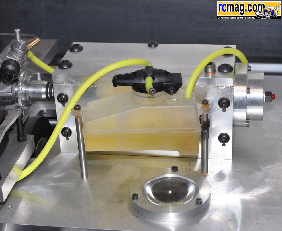

et si il y avait aussi un frein de prony !
ça expliquerait le support moteur monté sur bascule et l'axe vertical mesurant le couple moteur .
le boitier alu pourrait etre un volant inertie et freiné pour calcul du couple à different regimes ?
si c'est le cas ils ont combinés plusieurs technologie Bravo!
reste à trouvé les liaisons PC
ou alors tout simplement le moteur peut etre débrailler ( cone avec joint torique) histoire de connaitre ( et soustraire ) le couple resistant du a la machine ,
