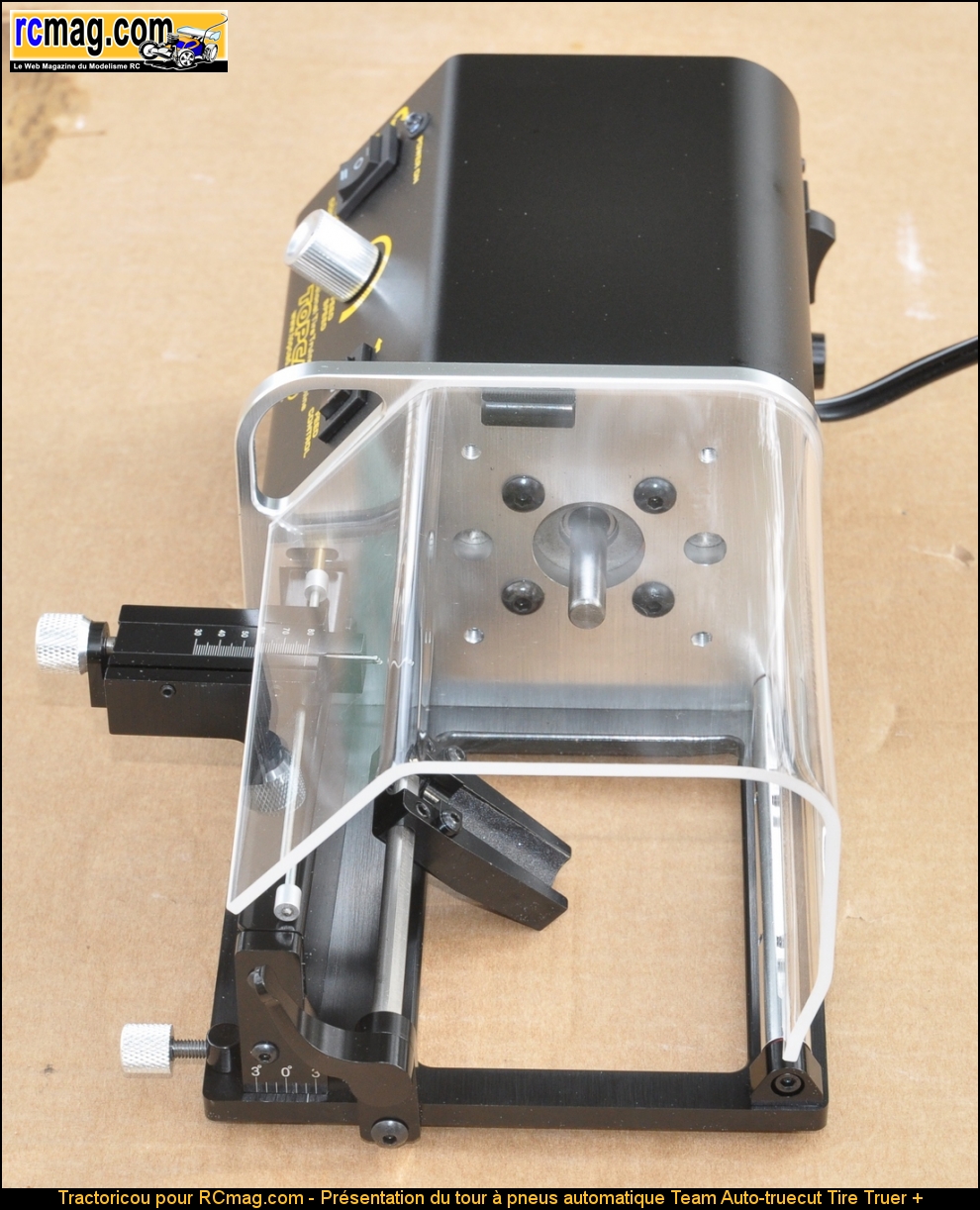

Présentation du tour à pneus automatique Team Auto-truecut Tire Truer +
Le tour à pneus est un accessoire indispensable à la pratique de la piste 1/10 ou 1/8, malheureusement le choix est limité et les prix souvent élevés.
Notre sponsor http://www.sunmodelisme.com nous a présenté la gamme de tours à pneus Team Tire Truer qui est proposée à des tarifs vraiment raisonnables.
Sur cette page nous allons vous présenter le tour à pneus automatique Team Auto-truecut Tire Truer + qui est la version haute de la gamme ( une version manuelle est aussi disponible ).
Le tour à pneus est livré dans une mallette, plutôt classe !

J'ai acheté ce tour à pneus automatique chez Sun Modélisme il y a un peu plus de 6 mois et je suis très satisfait de celui-ci, tant par son prix, certe un peu élevé mais moins cher qu'un tour de chez Hudy qui vaut près du double, que par sa finition, son esthétique, et ses fonctions.

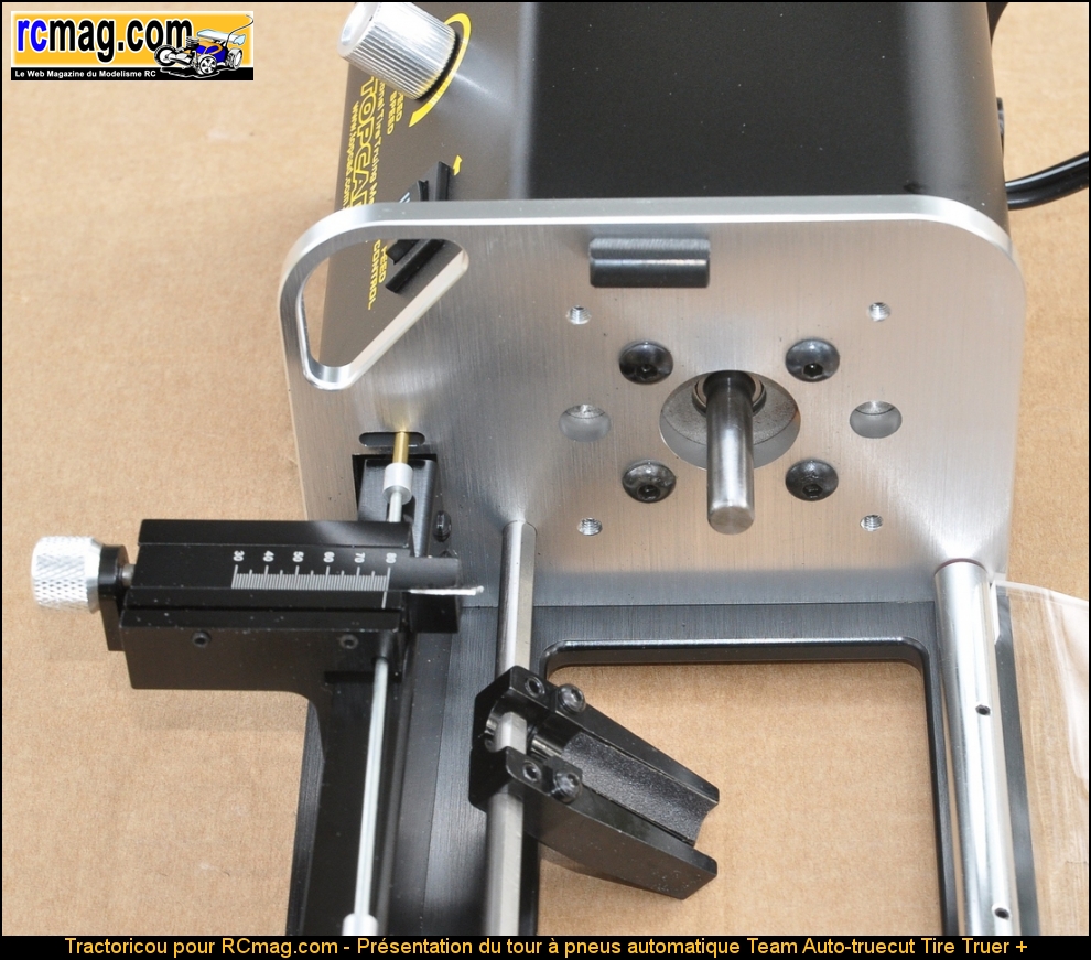

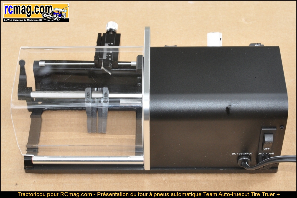

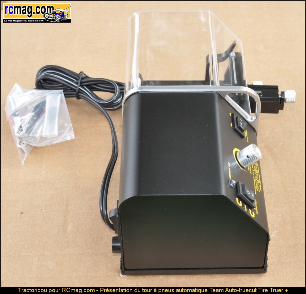

J'ai moi aussi ce tour depuis noel dernier mais le modele a évolué depuis 1 an apparement.
J'ai eu 2 problemes avec :
- 2mm de decalage entre la cote affiché et la réalité (réglé à 60 et pneu a 58 ). Il a fallu que j'agrandisse la fente ou se trouve la lame pour l'enfoncé de 2mm de plus.
- Et au bout de quelques semaines, des faux contacts qui venaient...........du porte fusible.
Sinon ce nouveau modele est pas mal avec le reglage du carrosage, avec une molette et non plus une cles, dans les 2 sens (de +3° à -3°) ce qui permet de mettre le pneu dans le sens que l'on veut sur le tour.

Le moins bon point c'est que pour l'adapter sur le tour auto (et je pense les autres de la gamme) il faudra retoucher le support de l'outil pour augmenter un peu la taille de la fente pour y glisser l'outil carbure. Rien de tres compliqué mais sachez qu'il faudra jouer un peu de la lime pour que ca passe.
