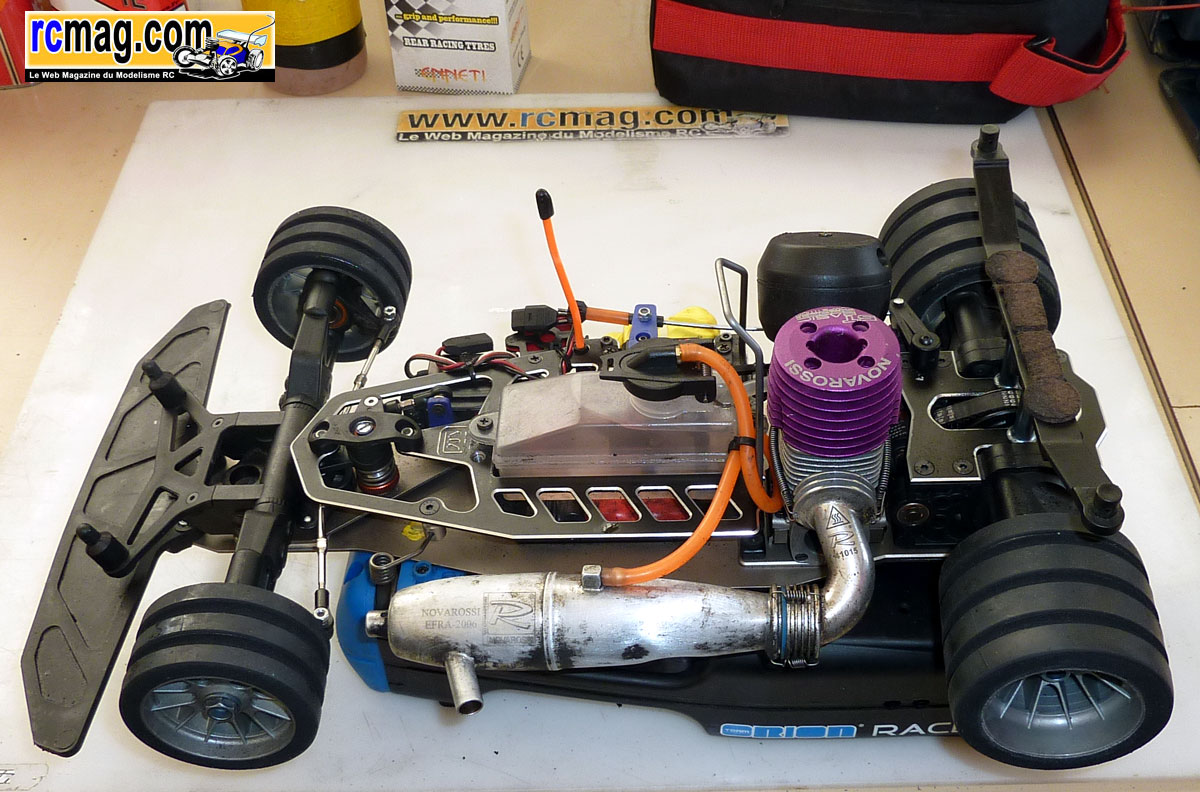

tres simple et tres long environ 1h30 de dur labeur pour faire un train
pneus arriere : couper 3 rondelles par pneu de 2cm de large
pneuavnat couper 2 rondelles de 1.5cm
utiliser un shorage de 37° avant et arriere
mettre en place une lamelle exterieure , a vide sans la coller , monter la jante sur le tour a pneus, la rondelle ca s excentrer legerement tu le guidera avec les doigt pour la mettr een place bien sur l arete exterieure du pneus, la coller monter la rondelle centrale faire idem , et coller finir par la rondelle interieure
lorsque le strois rondelles sont collées , realiser une gorge là ou il n y a pas de caps , avec une "queue de rat" faire une gorge quelque peu profonde.
finir en toilant legerment avec du papier fin pour enlever le trop plein de cyano
utiliser d ela cyano pour balsa car elle colle plus tard elle te laisse le temps de bien en mettre partout faire attention qu il y ait bien de la cyano partout ne pas laisser d emplacmeent sans colle sous peine de destruction du caps avec l inertie due au roulage
faire idem pour les avant
bon courage et pour al cyano qui reste sur tes doigts, (des tonnes) une eponge paille de fer sera impeccable pour decoller tout çà
( recette de christian Faye)

Un des dernier endroit de bricolage pur et dur :)
Perso je suis proche de la méthode à gilles avec des bandes également collage cyano balsa et meme dureté de pneus.
Perso je n'entaille pas la mousse et je fait également une "arrête" vive sur le coté du pneus. Mes bandes sont plus étroite 13mm au nombre de 4 arrière et deux avant.
J'aime bien l'astuce du tour a pneus pour le positionnement de la bande.
Je pense que ce soit gillou ou même moi dans une moindre mesure, on a prouver plusieurs fois que nos bricolages semblaient assez pertinent  |

Perso me mets à 77mm avec la caps à l'arrière (à l'avant je sais plus ) Je me mets un peu hauts pour pouvoir faire du bateau tranquille
Donc oui ils sont retourné. Je mets une rondelle sur des pneus usager et je mesure pour trouver la taille idéal du pneus. |
