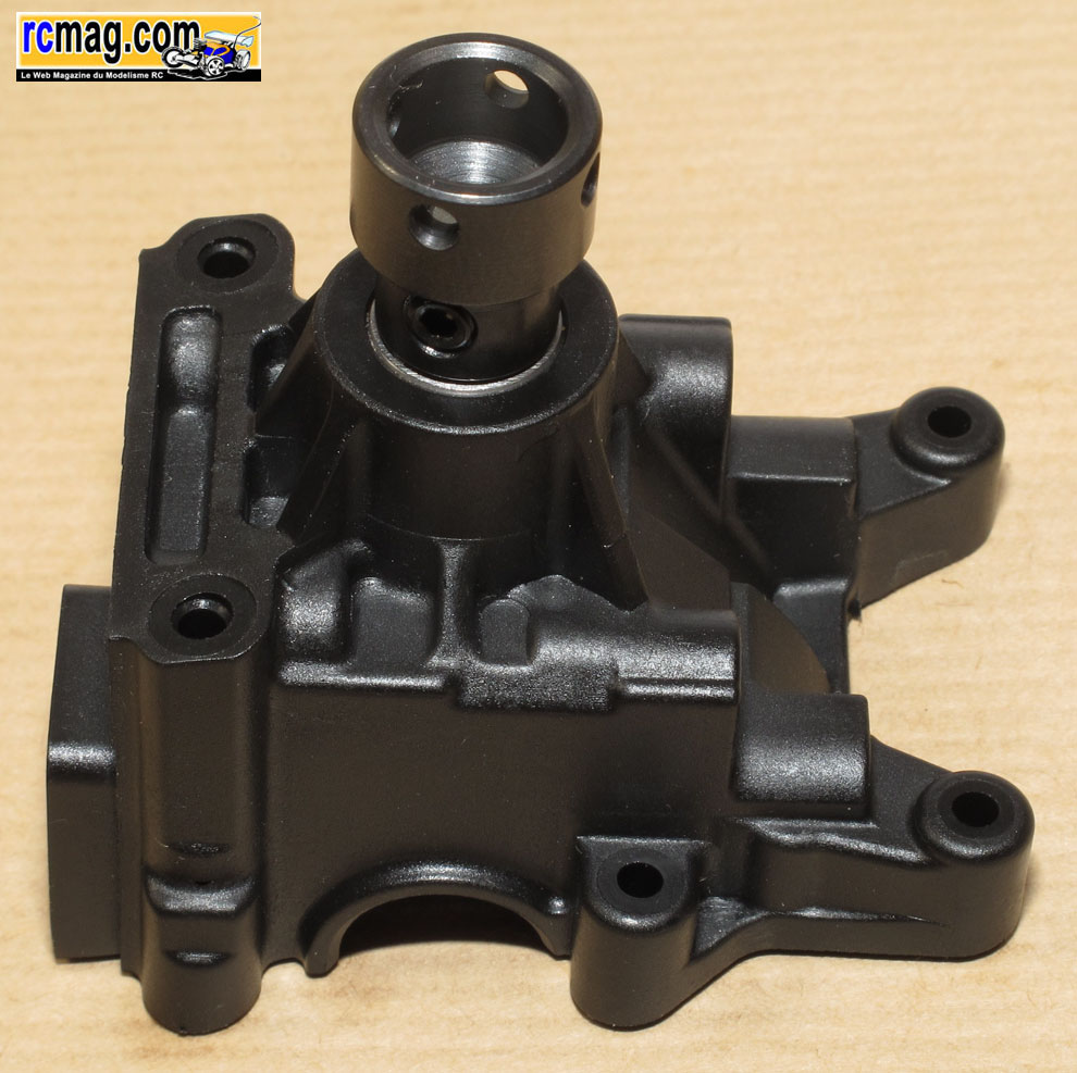

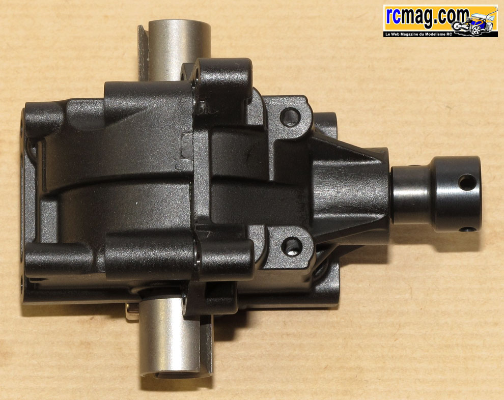

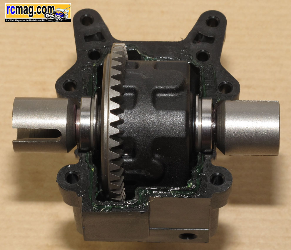

Le différentiel se monte sans calage dans la cellule.
L'application de graisse et le bon ajustement des deux 1/2 cellules devraient assurer une bonne étanchéité.

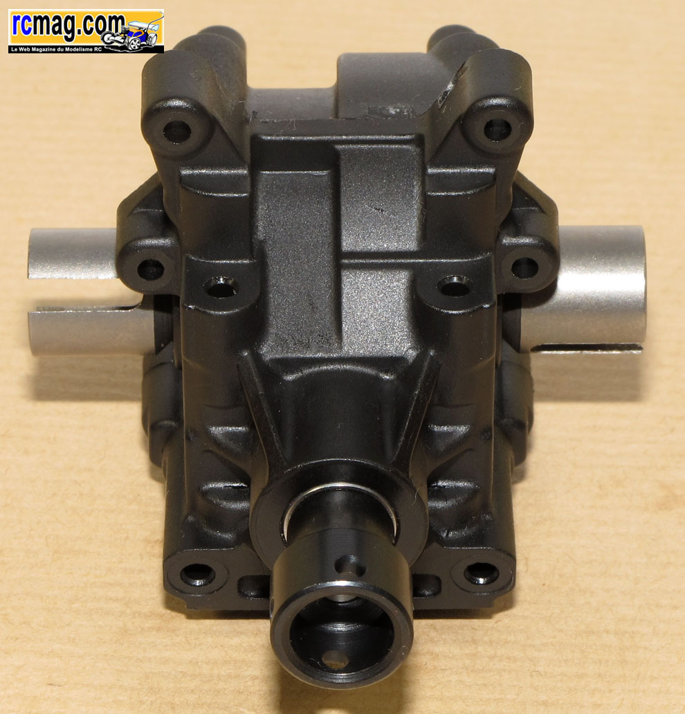

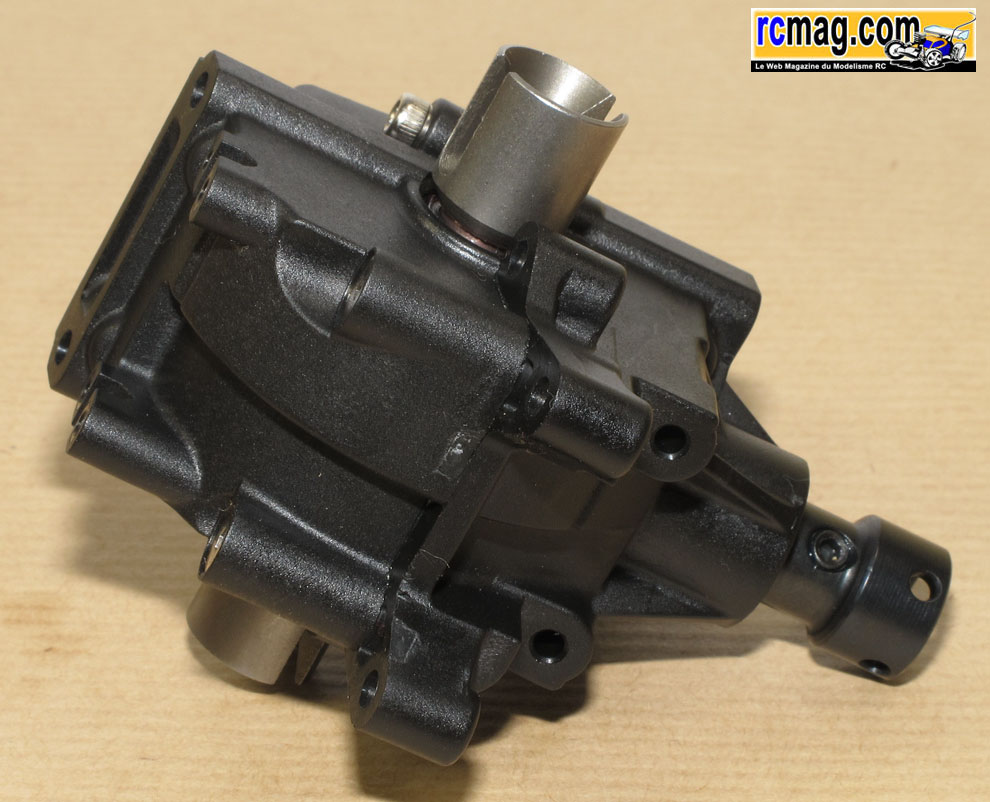

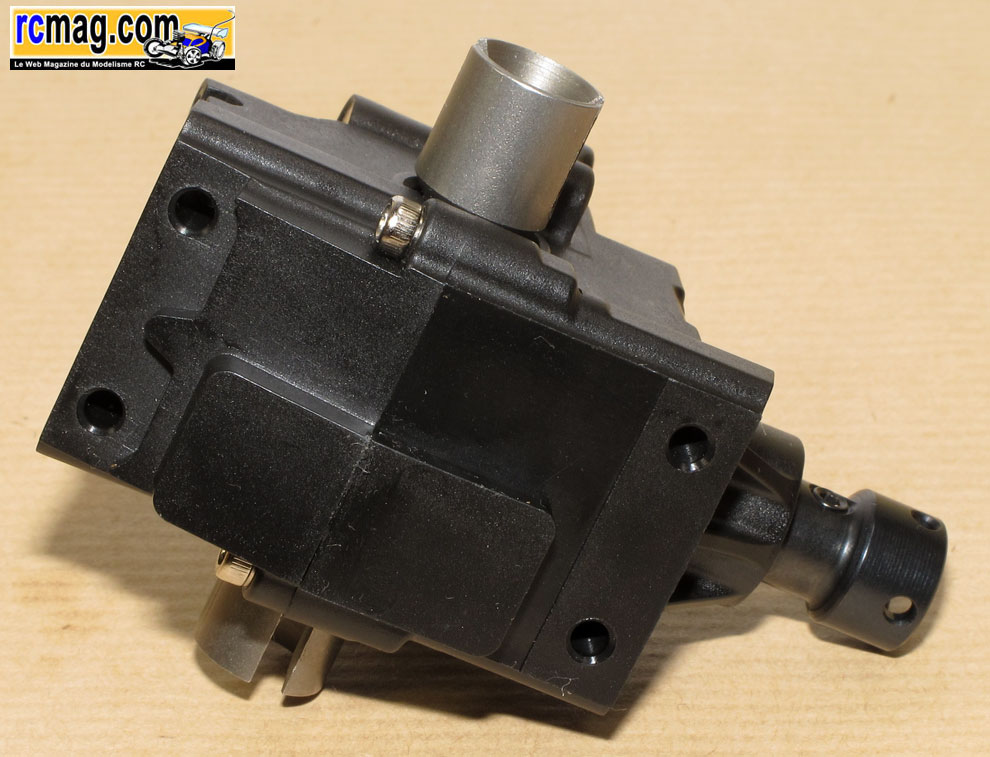

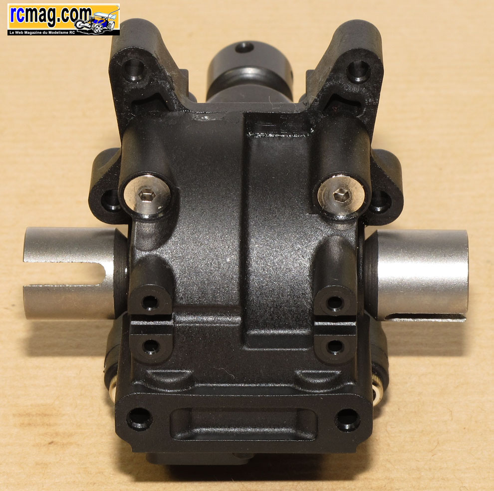

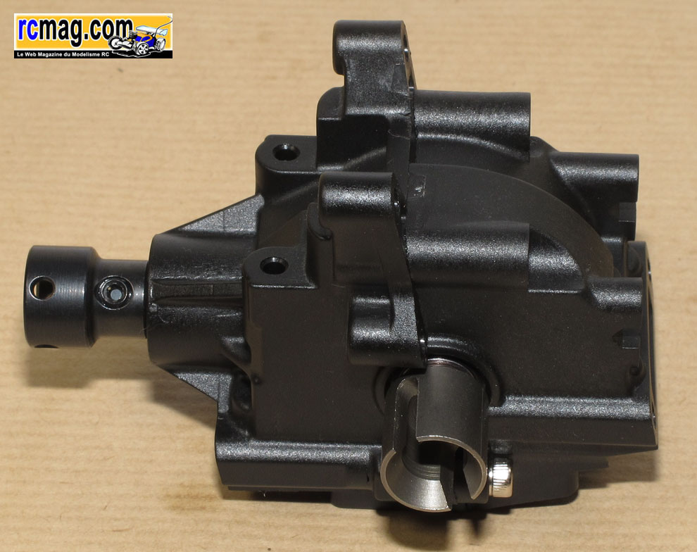

L'assemblage de la cellule terminée, c'est bien libre avec un bon ajustement du jeu de la transmission.

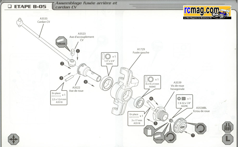

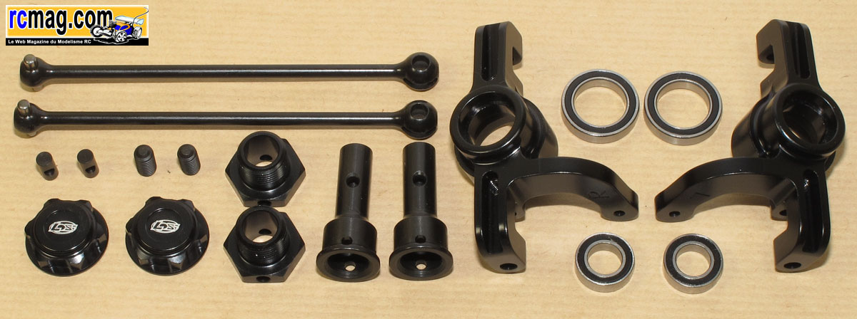

Etape B-05 - Assemblage fusées avant et cardans
Les pièces nécessaires pour l'assemblage des fusées et cardans avant.

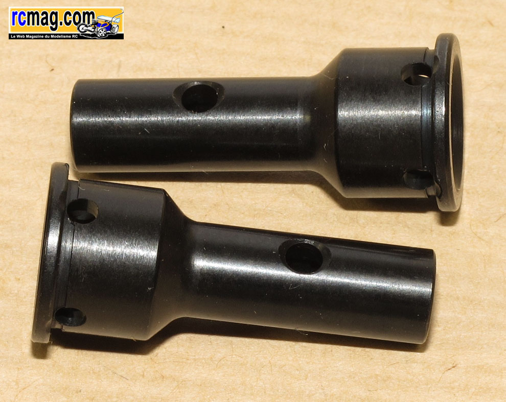

Les moyeux de roues avec un déport de 5mm et un pas standard de 100
Messages: 120907
MessagePosté le: 09.08.2010, 19:31:15    Sujet du message: Répondre en citant
Les écrous de roues borgnes version light, un bon point vu le tarif du kit.

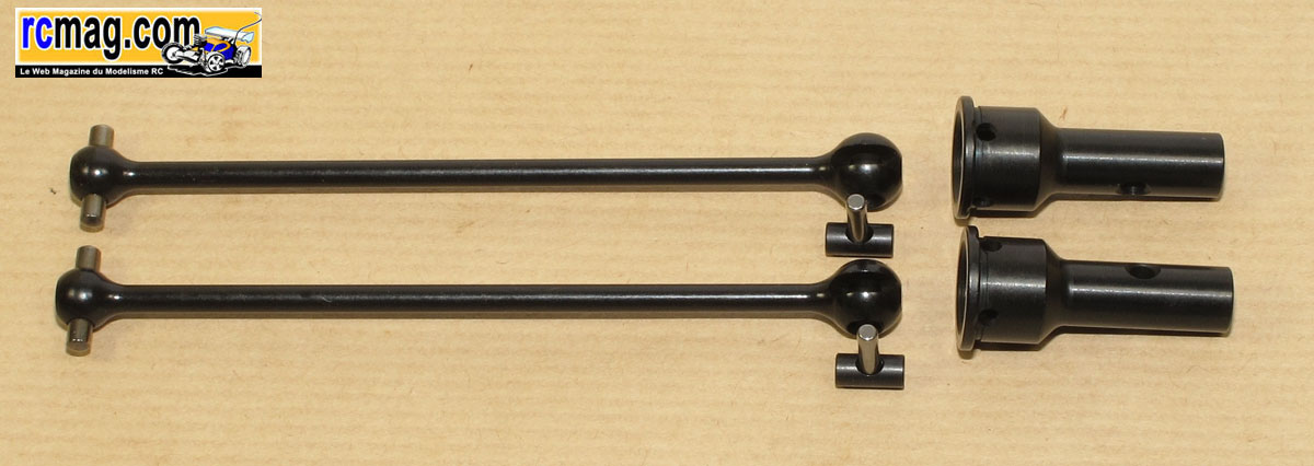

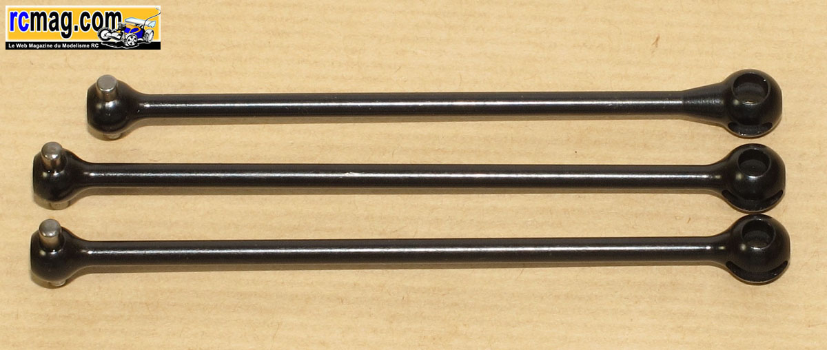

Les cardans CVD semblent bien conçus, pas de vis pour maintenir les goupilles, celle ci sont prisonnières de la cage du roulement.
Il y a 4 trous sur la "noix", ce qui permet de doubler sa durée de vie.

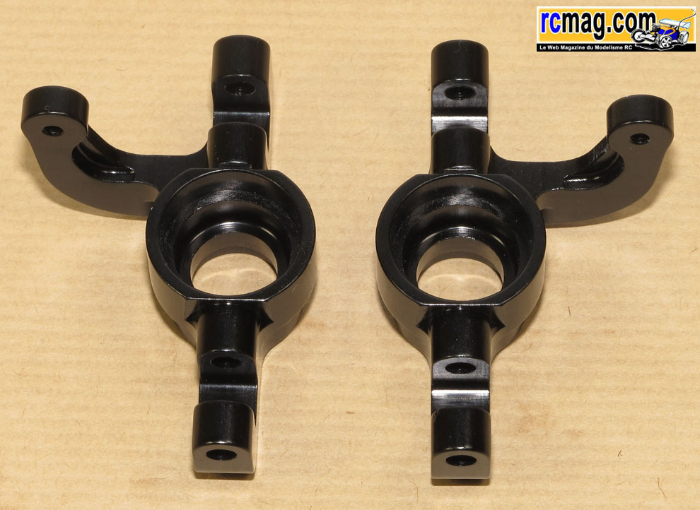

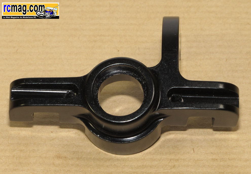

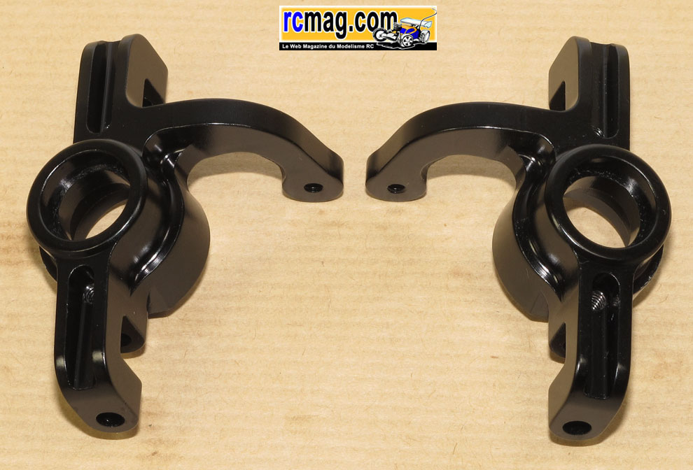

Les fusées alu qui sont livrées de boite sur cette version EU, leur poids est de 16gr pièce.

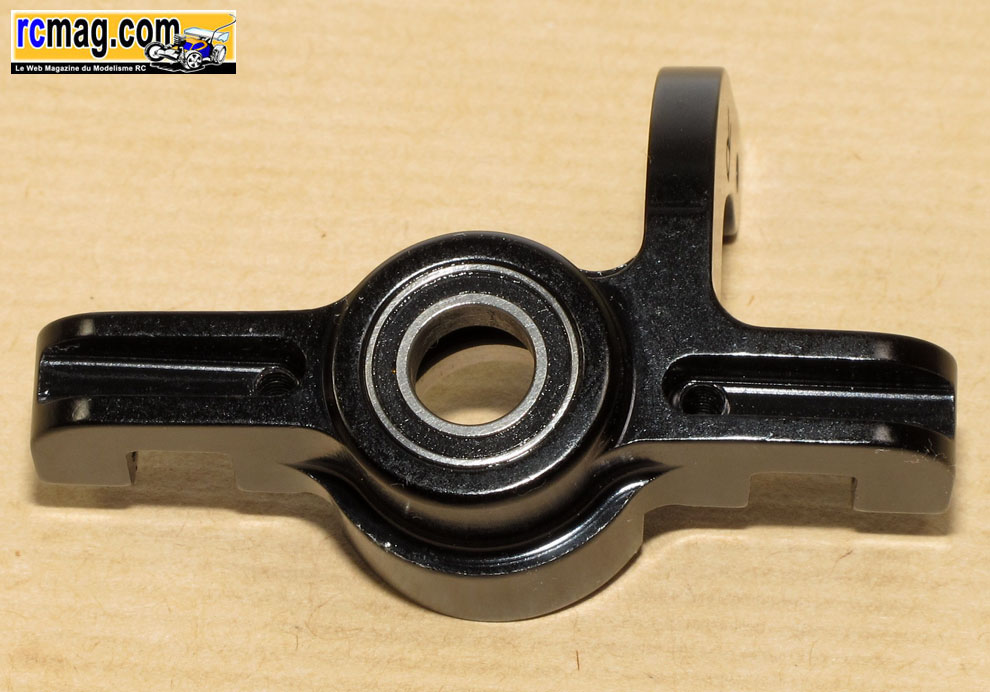

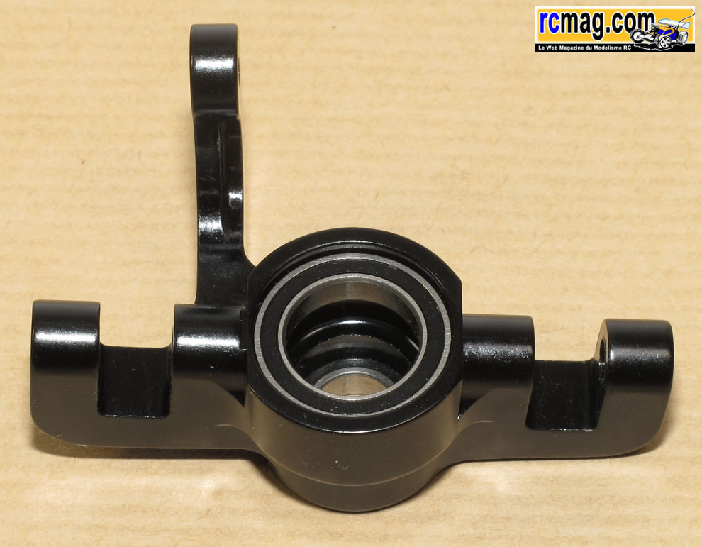

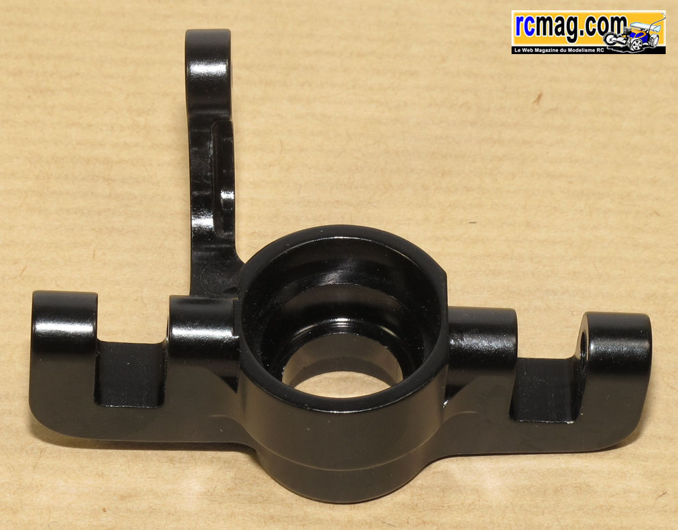

Le grand roulement intérieur 1/2"x3/4" et l'extérieur 8x14x4 de dimension métrique.
Messages: 120907
MessagePosté le: 12.08.2010, 15:42:31    Sujet du message: Répondre en citant
Les roulements en place, cela rentre bien "gras".
Sur ces photos on voit bien les emplacements pour les vis de blocage des axes de pivots.
