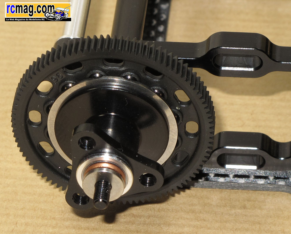

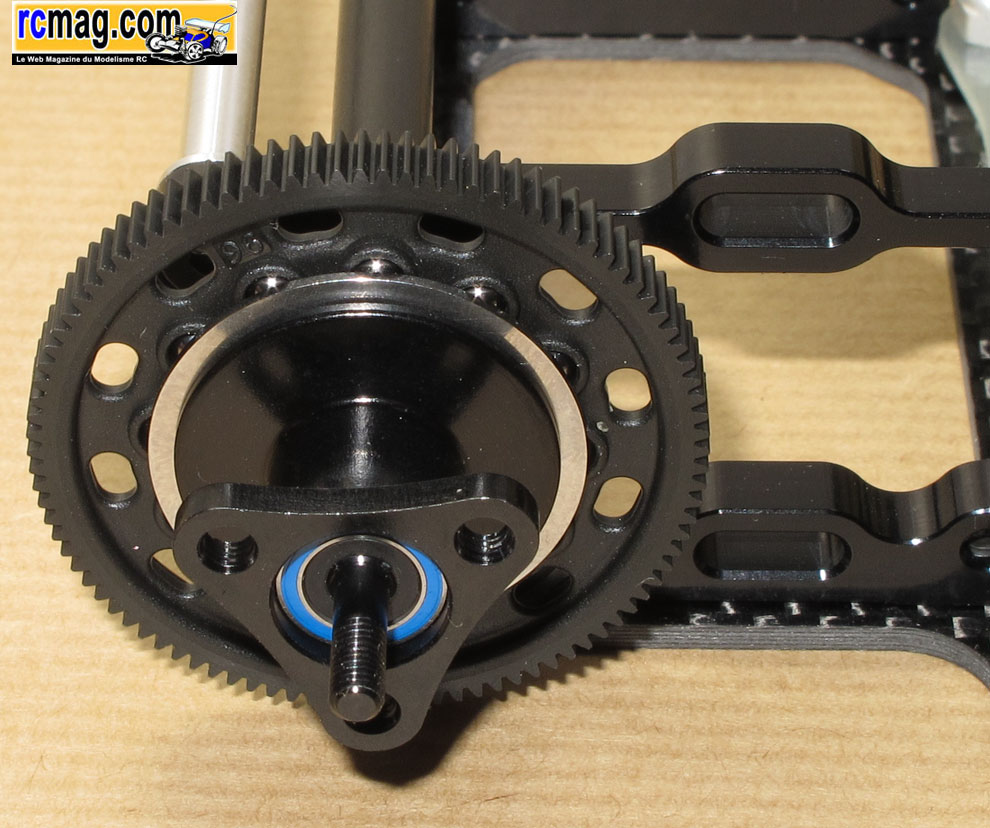

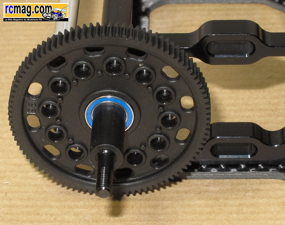

L'assemblage du différentiel est très facile, faut juste bien suivre les indications de la notice ( attention au sens de monte de la butée à billes ).

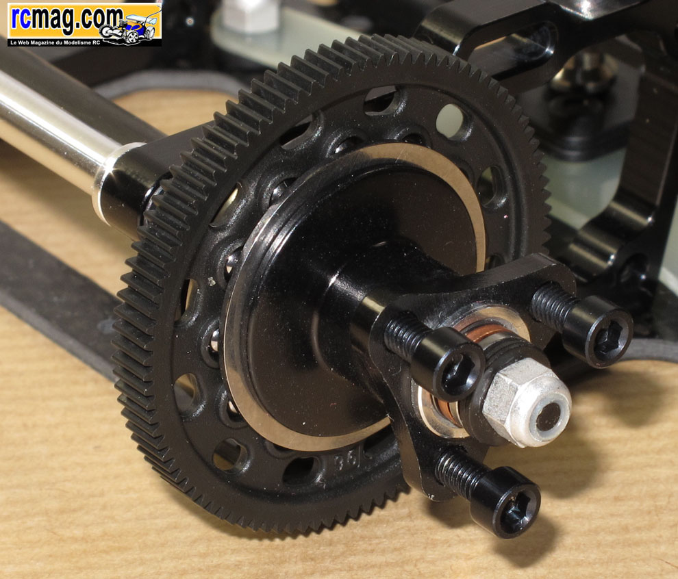

Le montage du train arrière terminé.

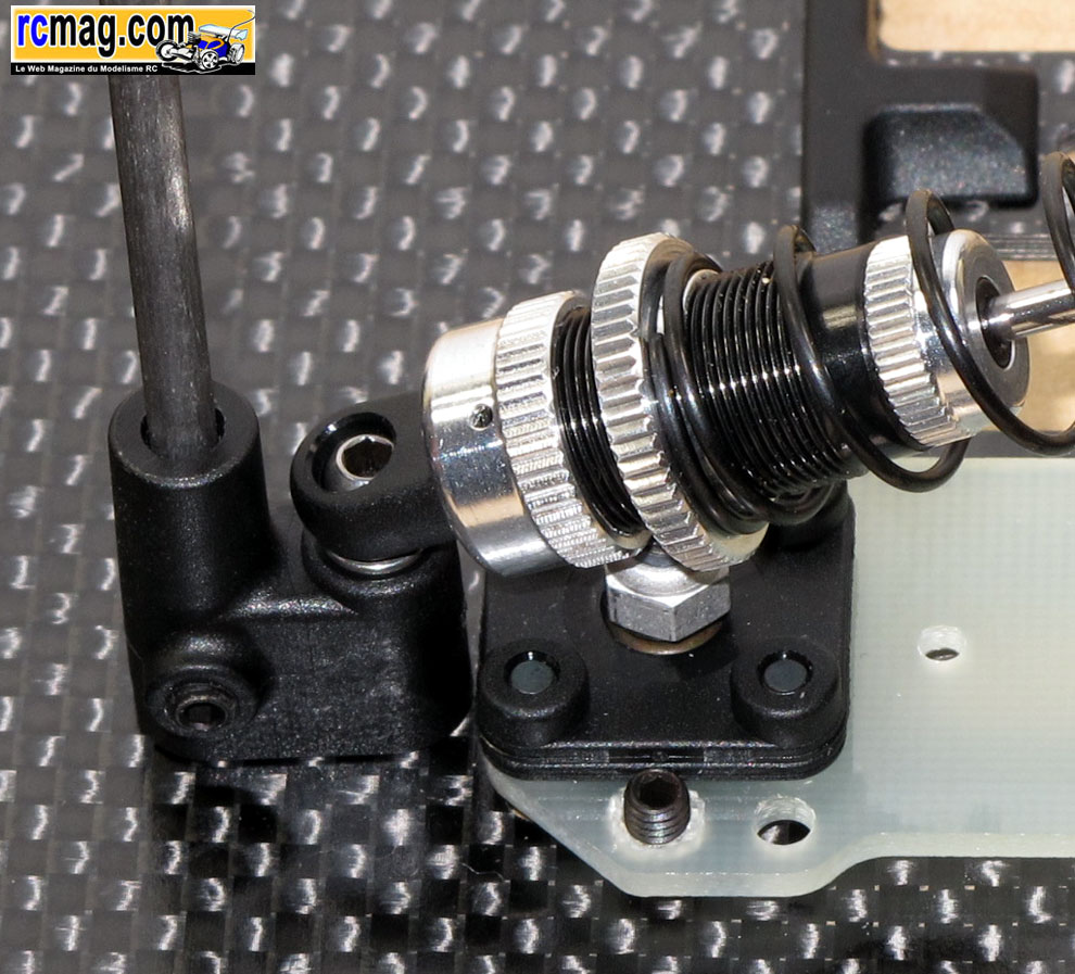

La fixation de l'antenne et de l'amortisseur sur le châssis.

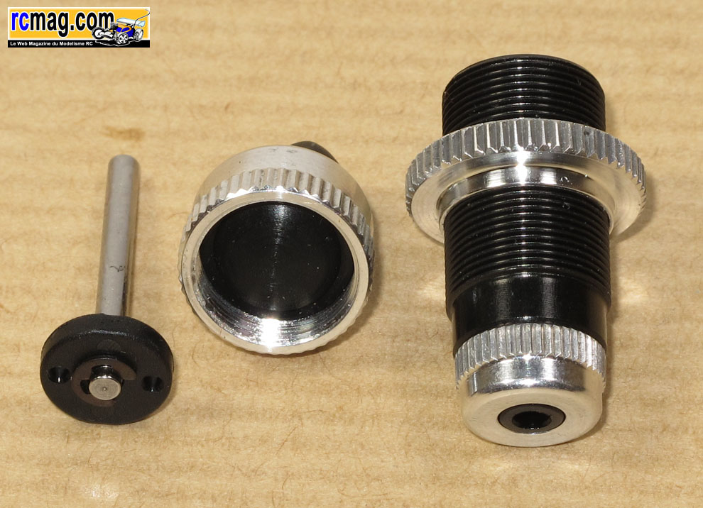

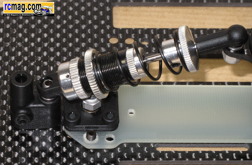

L'amortisseur qui offre les mêmes réglages que sur les voitures à suspensions, avec une originalité, la possibilité de jouer facilement sur sa longueur.

L'amortisseur monté, malgré sa petite taille le fonctionnement est parfait.

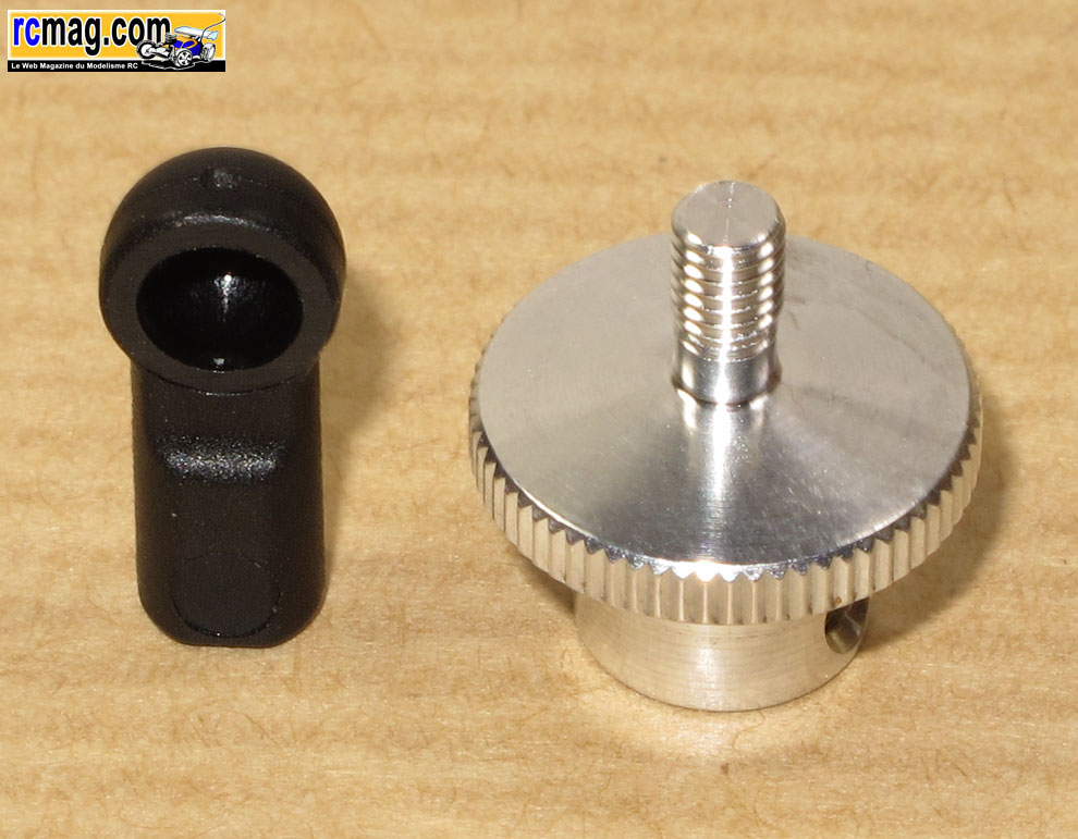

Le système de réglage de la longueur avec une chape montée sur un moyeu alu qui sert aussi de guide au ressort.
